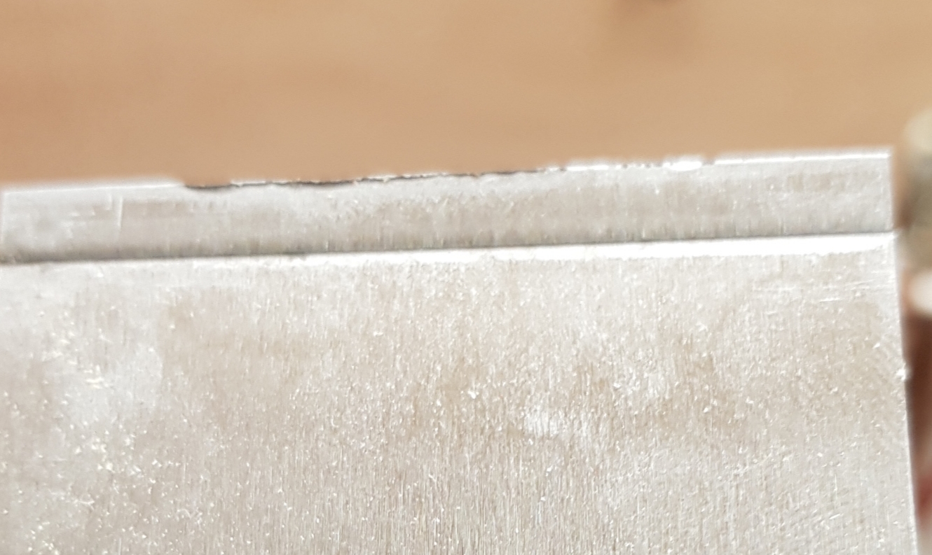

Δεν ξέρω πώς έγινε.. διορθώνεται η Νέο ροκανι?

Χμμμ... αγόρασες την πλάνη, την έβγαλες απ’ το κουτί και τη χρησιμοποίησες κατευθείαν οπότε αυτό είναι μάλλον αναμενόμενο.
Δεν υπάρχει κοπτικό εργαλείο χειρός που να μην θέλει τρόχισμα ή έστω ακόνισμα (Lie Nielsen, Veritas) πριν από την πρώτη του χρήση.
Η λεπίδες κατά τη διαδικασία της σκλήρυνσης μπορεί να γίνουν εύθραυστες στην άκρη τους ή με το τρόχισμα (στο εργοστάσιο) μπορεί να ανεβάσουν μεγάλη θερμοκρασία και η ακμή να χάσει τη σκληρότητά της.
Όποια εκδοχή κι αν ισχύει (αν βλέπω καλά στη φωτό μάλλον η πρώτη) συνήθως με ένα καλό τρόχισμα – ακόνισμα διορθώνεται αφού τέτοιου είδους προβλήματα αφορούν συνήθως ένα, το πολύ δύο χιλιοστά στην άκρη της λεπίδας.
Ήρθε λοιπόν η ώρα να μάθεις να τροχίζεις, ακονίζεις, ρυθμίζεις την πλάνη σου.

Λοιπον πηρα την stanley bailey no4 και μου έλυσε τα χερια!
Θελει λιγο ακονισμα!
Κύταξε στήν ἑνότητα " Ὑλικά ὀργανοποιϊας , 2η παράγραφος " ἐργαλεῖα " , 2η σελίδα - 11ο θέμα : Σύστημα ἀκονίσματος ἀπό tzekos , μήνυμα 24 - τέλος .
