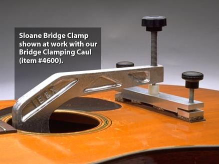

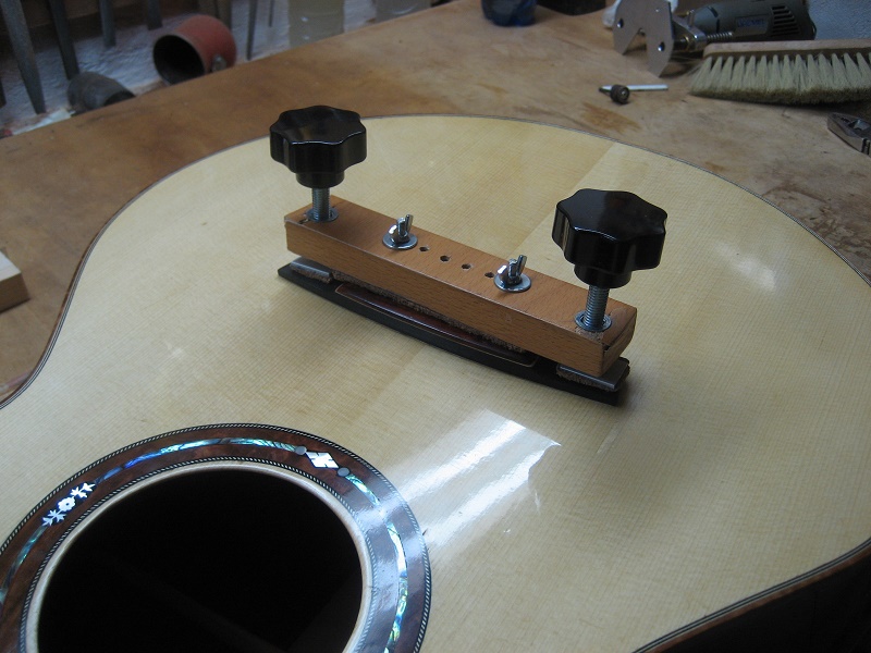

Εχω δει αρκετες λυσεις για την κόλληση. Ποια θεωρείτε καλυτερη;
πχ η μέθοδος του κ. Παναγιώτη
και αλλες μεθοδοι απο ιντερνετ (lmii, stewmac κλπ), καποιες είναι συνδιασμός δυο φωτογραφιών

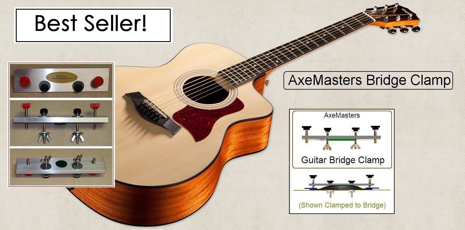

υπαρχει και αυτοhttp://www.ebay.com/itm/252328942020?ssPageName=STRK:MESELX:IT&_trksid=p3984.m1555.l2649 και ειναι απο ΕΛΛΑΔΑ στειλτους μυνημα και θα σου κανουν εκπτωση

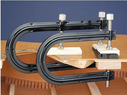

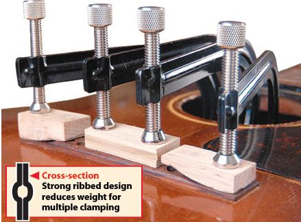

Στην αρχή χρησιμοποιούσα σφιχτήρες. Όμως υπάρχουν τα εξής θέματα:
1) Για κάθε τύπο κιθάρας θα πρέπει να έχεις έτοιμο ένα τάκο που να ταιριάζει ανάμεσα στα καμάρια ώστα να μην πατά ο σφιχτήρας κατευθείαν πάνω στο καπάκι κάτω από τον καβαλάρη
2) Πρέπει να είσαι πολύ προσεκτικός γιατί οι σφιχτήρες έχουν συνήθως σημαντικό βάρος και η παραμικρή αστοχία μπορεί να πληγώσει το καπάκι ή τα χείλη της τρύπας
3) Οι σφιχτήρες θα πρέπει να έχουν κατάλληλο μήκος λαιμού ώστε να ταιριάζουν κάθε φορά στην θέση του καβαλάρη.
Έτσι κατέληξα στην πατέντα που δείχνει ο Γιώργος. Την θεωρώ ιδανική για ακουστικές κιθάρες όπου οι χορδές μπαίνουν κάθετα στο καπάκι οπότε γίνονται τρύπες ούτως ή άλλως.
Αν οι χορδές μπαίνουν διαφορετικά  (π.χ. στο πίσω μέρος του καβαλάρη) τότε δεν νομίζω ότι πρέπει να τρυπηθεί το καπάκι μόνο και μόνο για να μπούν οι βίδες που θα σφίξουν τον καβαλάρη για το κόλλημα. Άρα θα πρέπει να εφαρμοστεί άλλη μέθοδος.
