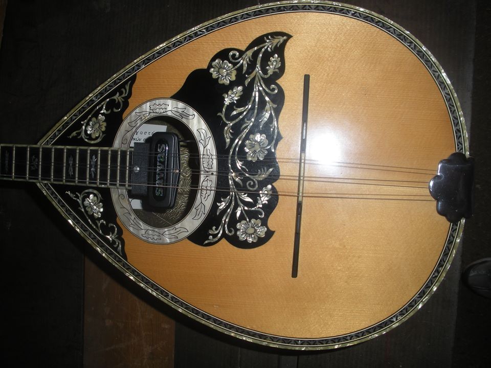

Καταξιωμενες εταιριες που φτιαχνουν οργανα ετσι κανουν . Gibson , Martin , Taylor..........και φαντασου αυτοι ριχνουν σε φουρνο με αποροφητηρες και καταραχτες. Η καλη δουλεια θελει γυαλισμα στο τελος για να γινει ....απ του φιδιου το στομα.
Εγω παντως χωρις αλοιφαδορο ετσι τα κανω ( φωτο)................αλλωστε εχω προπονησει το δεξι μου χροοοονια τωρα?

Χωρίς να καταλαβαίνω το τεχνικό περιεχόμενο της κουβέντας που γίνεται , αλλά βλέποντας το εκπληκτικό αποτέλεσμα ένα έχω να πω.   {celebrate011} Μπράβο Κώστα !
