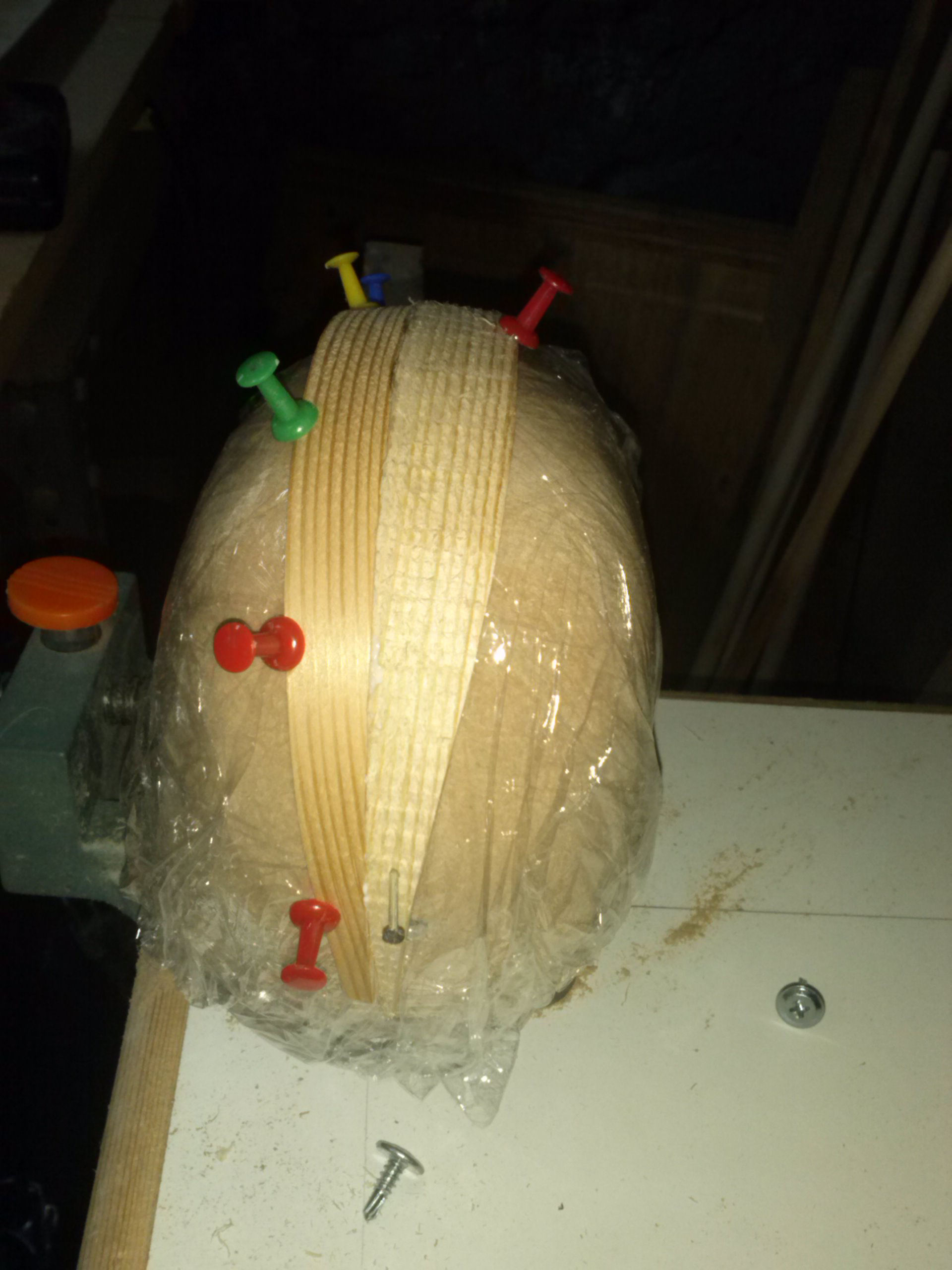

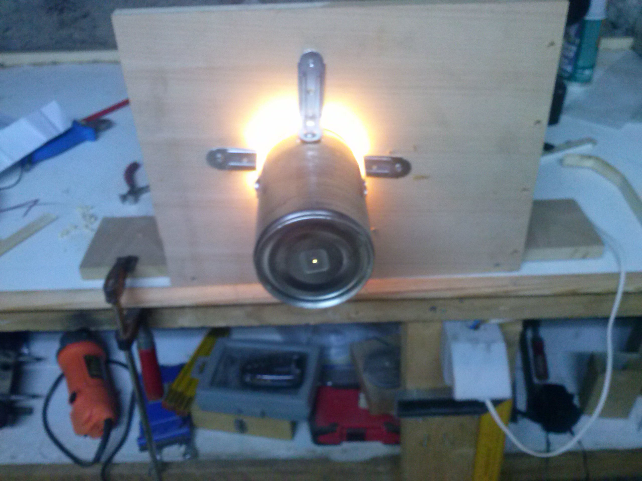

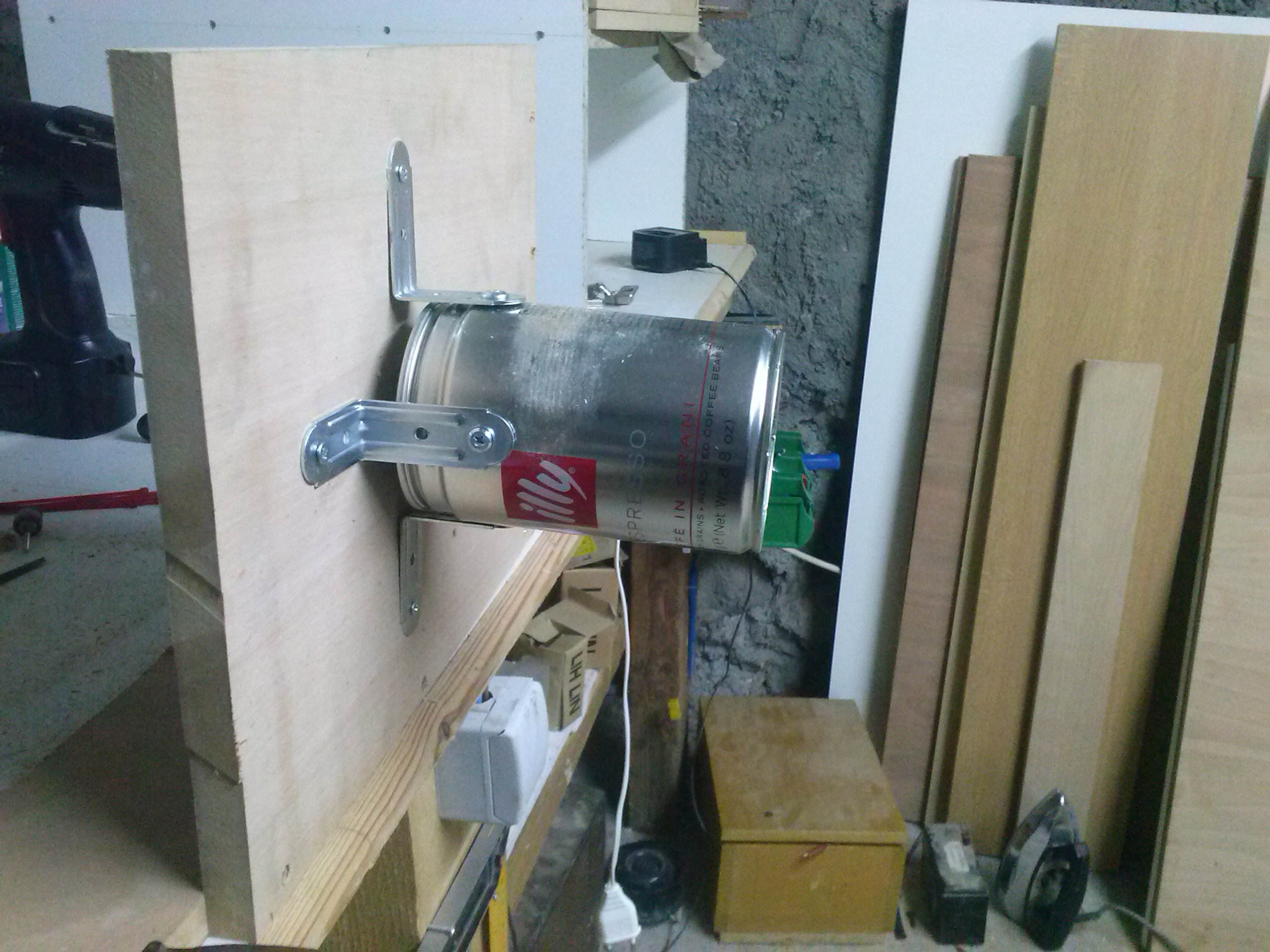

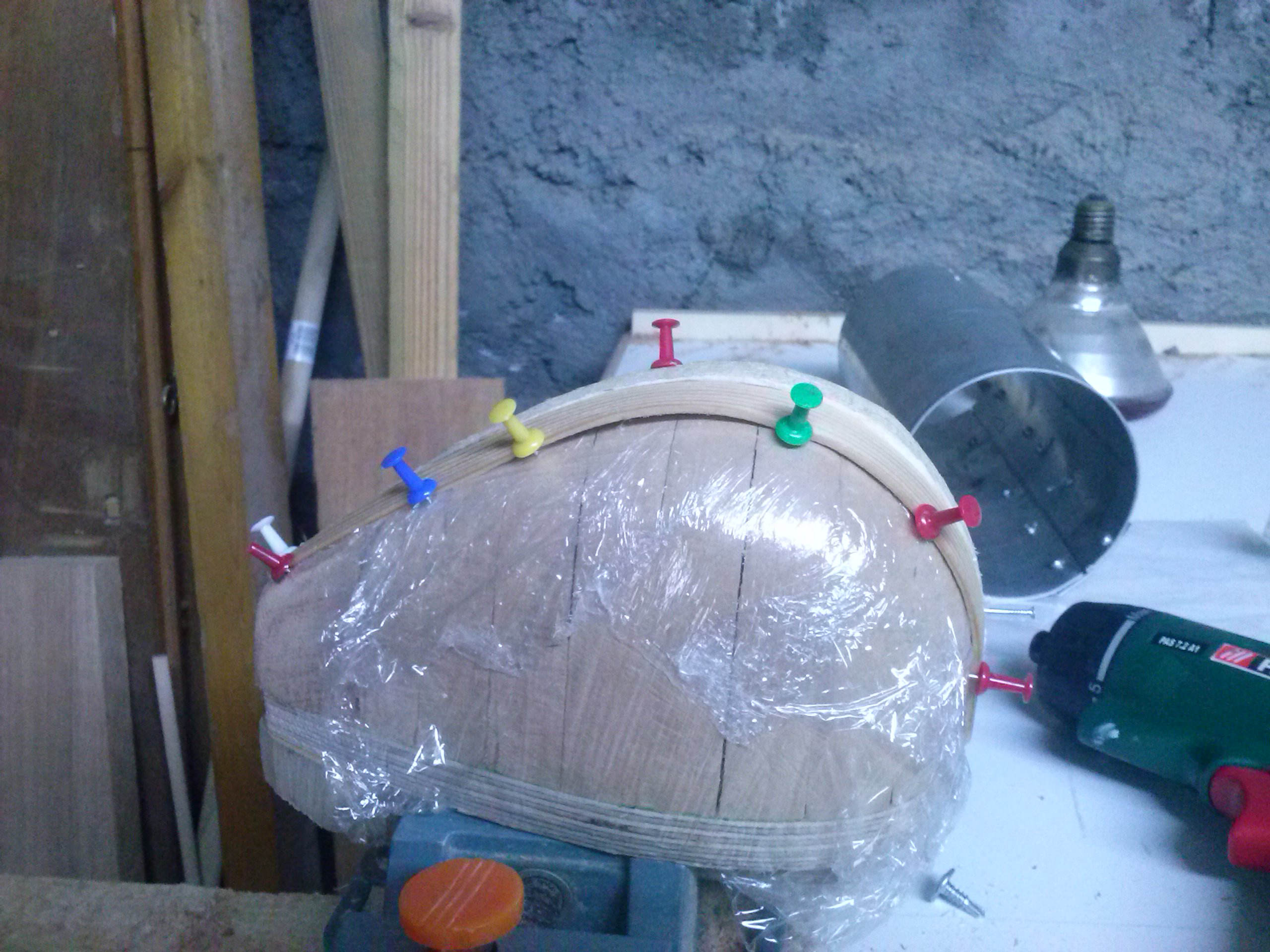

Εδώ καιρό σκεφτόμουν την κατασκευή ενός μουσικού οργάνου και μετά από αρκετή σκέψη  κατέληξα στην κατασκευή ενός μπαγλαμά, περισσότερο λόγω κόστους υλικών μιας και πιστεύω ότι στην πρώτη προσπάθεια κατασκευής χρειάζεσαι τα απαραίτητα υλικά επί 3. Ξεκίνησα διαμορφώνοντας το καλούπι και όταν ξεμπέρδεψα με αυτό έφτιαξα την υπερσύγχρονη πρωτοποριακή και πανάκριβη συσκευή λυγίσματος δουγών που φαίνεται στην φωτό. Για να εξοικειωθώ με την διαδικασία έκοψα 3 δούγες από σουηδικό και δοκίμασα να τις λυγίσω, το εργαλείο ανέβασε θερμοκρασία και η όλη διαδικασία πήγε καλά. Κατά την διάρκεια βέβαια μου γεννήθηκαν κάποιες απορίες για την κατασκευή της δουγομάνας  επίσης εάν ξεκινάει από κάποιο συγκεκριμένο ύψος στον πίσω τάκο. Ένα ελαφρύ σήκωμα που είχα στην δεύτερη δούγα το άφησα έτσι γιατί ο σκοπός μου ήταν να μάθω να λυγίζω τα ξύλα, με λίγο ακόμα πλάνισμα βέβαια θα έπεφτε ακριβώς στην θέση της. Παρατηρήσεις και συμβουλές ευπρόσδεκτες που θα με βοηθήσουν να προχωρήσω την διαδικασία.

ΚΑΛΩΣ  ΜΑΣ ΒΡΗΚΕΣ.   ΚΟΙΤΑ ΝΑ ΦΕΡΕΙΣ ΤΟ ΣΗΜΕΙΟ ΣΥΓΛΙΣΗΣ ΤΩΝ ΔΟΥΓΩΝ ΠΙΟ ΨΗΛΑ. ΔΕΝ ΘΑ ΣΕ ΒΓΑΛΕΙ ΕΤΣΙ.......................
ΑΞΙΕΠΑΙΝΗ Η ΠΡΟΣΠΑΘΕΙΑ ΣΟΥ ΠΑΝΤΟΣ. ΝΑ ΞΕΡΕΙΣ ΟΤΙ ΤΟ ΚΑΘΕ ΞΥΛΟ ΕΧΕΙ ΔΙΑΦΟΡΕΤΙΚΗ ΣΥΜΠΕΡΙΦΟΡΑ. ΜΗ ΝΟΜΙΣΕΙΣ ΟΤΙ ΑΦΟΥ ΛΥΓΙΣΕ ΤΟ ΣΟΥΗΔΙΚΟ ( ΕΛΑΤΟ) ΘΑ ΓΙΝΕΙ ΤΟ ΙΔΙΟ ΕΥΚΟΛΑ ΚΑΙ ΣΕ ΚΑΠΟΙΟ ΣΚΛΗΡΟΤΕΡΟ.
ΤΕΛΟΣ ΘΑ ΤΟ ΛΕΩ ΜΕΧΡΙ ΝΑ ΒΓΑΛΩ ΤΡΙΧΕΣ ΣΤΗ ΓΛΩΣΣΑ ( ΣΤΗ ΧΟΥΦΤΑ ΕΒΓΑΛΑ ΕΔΩ ΚΑΙ ΧΡΟΝΙΑ) ΠΡΟΣΟΧΗ ΜΕ ΤΟ ΡΕΥΜΑ ΚΑΙ ΤΑ ΚΟΠΤΙΚΑ.
ΠΟΛΥ ΠΡΟΣΟΧΗ ΓΙΑ ΝΑ ΦΤΙΑΧΝΕΙΣ ΣΥΝΕΧΕΙΑ, ΑΛΛΑ ΚΑΙ ΓΙΑ ΝΑ ΕΧΕΙΣ ΚΑΙ ΤΑ 10 ΔΑΧΤΥΛΑ ΝΑ ΤΑ ΠΑΙΖΕΙΣ ΣΑΝ ΑΝΘΡΩΠΟΣ.

Το σημειο συγκλισης το εχω υπολογισει γυρω στους 3-4 ποντους ποιο ψηλα. Οσο για την ασφσλεια δουλευοντας με εργαλεια εχεις απολυτο δικιο ο πατερας μου εκανε μεταλικες κατασκευες οποτε το πρωτο πραγμα που εμαθα στην δουλεια μεγαλωνωντας ειναι να βαζω πανω απο ολα την ασφαλεια του εαυτου μου και των γυρω μου. Το "εργαλειο" λυγισματος ειναι σχετικα απλο στην κατσσκευη του εβαλα μια κοινη λαμπα σε ενα τενεκεδακι ,δεν νομιζω να εχω θεμα μιας και νερα δεν πεφτουν σε σημειο που υπαρχει ρευμα. Οσο για το καθε ξυλο που ειπες εχεις δικιο παντως λυγιζοντας τα ξυλα θυμηθηκα τα παιδικα μου χρονια που βοηθουσα τον παππου μου να γυρισει μαγκουρες ,ειχαμε φτιαξει απο πολλων ειδων ξυλα, ελια και πουρναρι οι πρωτες επιλογες κουμαρια, κρανια και απο καρυδια θυμαμαι μια φορα δοκιμαστικα. Μετα το πασχα θα πρωχωρησω την κατασκευη του σκαφους για ξυλο επελεξα την οξια. Και μια τελευταια ερωτηση η μουρια κανει για καπακι οργανου? Αν οχι εχω ενα κουτουκι κομμενο γυρω στα 2-3 χρονια αν καποιο μελος τιυ φορουμ την χρειαζεται για καποια κατασκευη ας μου πει για την παραλαβει φωτο αν θελετε ανεβαζω αυριο.
