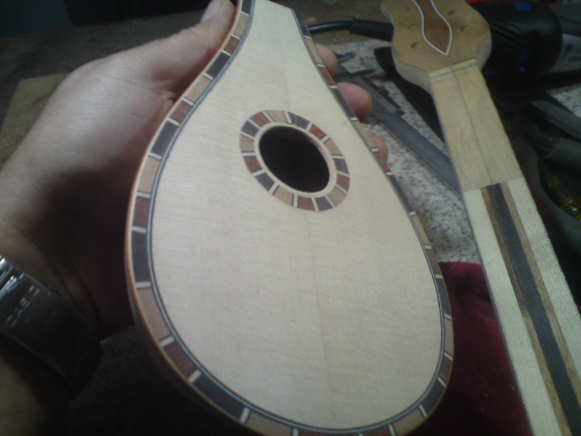

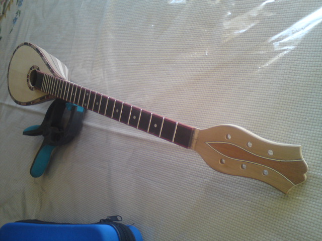

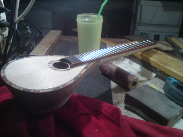

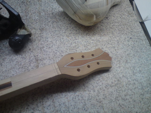

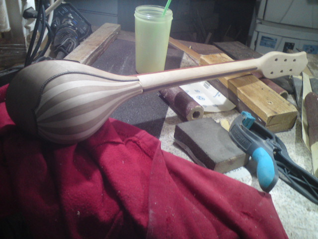

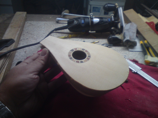

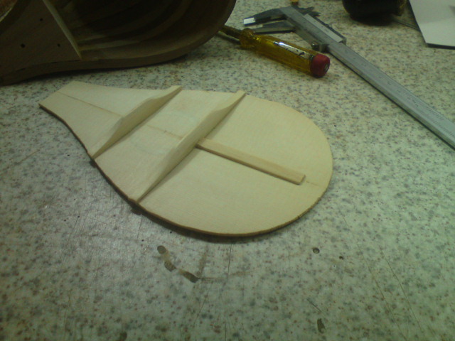

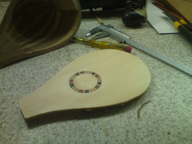

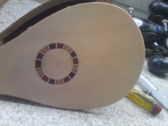

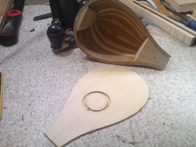

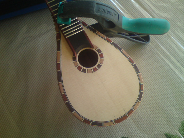

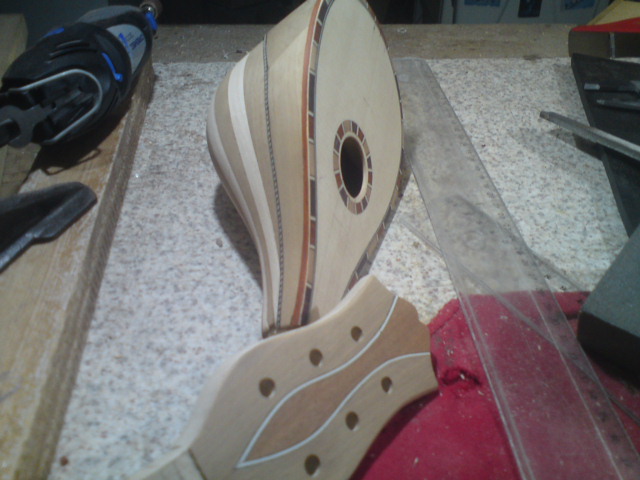

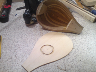

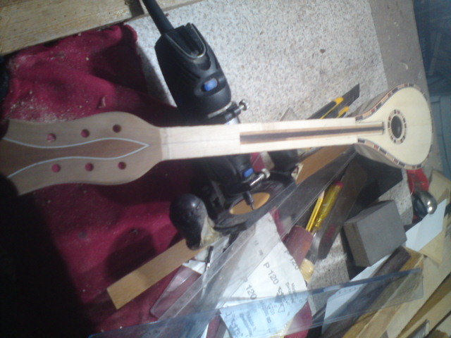

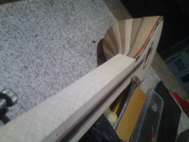

Η κατασκευή ειναι σε εξέλιξη. Εφτιαξα τη ροζετα που συνηθίζω τελευταία στις κατασκευές μου και πέρασα τα καμαράκια . Φωτογραφίες παρακάτω όπως υποσχέθηκα...

« Απάντηση #20 στις: Δεκεμβρίου 16, 2013, 10:34:23 μμ »
το καράολο πως το εκανες με καπλαμά;
Οχι κομματάκια ξύλου είναι (καρυδιά και μαόνι μαζι με ενα φιλετακι σε πάχος 3 mm). Αφού στεγνωσει τελείως η κόλλα το περνάω προσεκτικά απο τον ταινιολειαντήρα μέχρι να φτάσει σε πάχος περίπου 1 mm .

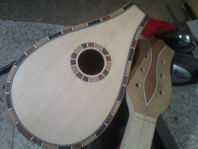

« Απάντηση #25 στις: Δεκεμβρίου 22, 2013, 11:07:13 πμ »

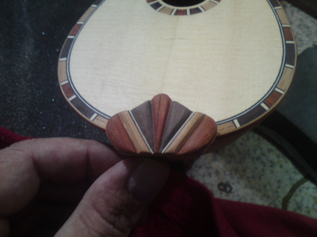

Σε λίγο τίτλοι τέλους.
Μερικές απο τις τελευταίες πινελιές...

« Απάντηση #27 στις: Δεκεμβρίου 22, 2013, 01:01:34 μμ »
κατσε νωρις ειναι ακόμα , θέλει καβαλάρη, κοκαλάκια , βερνίκια ................αυτά ειναι τα δύσκολα ;D
Απ: Μπαγλαμάς σταγόνα
« Απάντηση #28 στις: Δεκεμβρίου 22, 2013, 01:04:18 μμ »
Αριστούργημα !!!!!!!!!!!!!!!!!!!!!!! Εκπληκτική η χορδιέρα.
