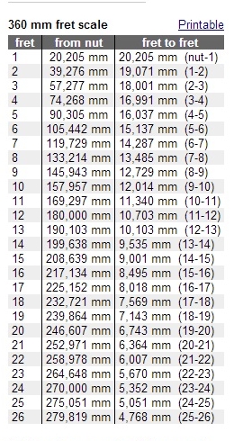

Απ: υπολογισμος σημαδεμα ταστιερας
« Απάντηση #8 στις: Μαρτίου 08, 2014, 10:46:06 πμ »
Καλημερα!!
Κανε τον μπαγλαμα 36 ποντους κλιμακα γιατι απο εκει και πανω χαλαει ευκολα
και θελει πειρα να τον κανεις να αντεξει! Δες τον πινακα  σου εχω βαλει 26 ταστα!
Θα δεις αν σε παιρνει τοσα ή λιγοτερα!
H αριστερη αριθμηση ειναι τα ταστα!
Εσυ θα ακολουθησεις την πρωτη σκαλα δηλαδη θα μετρας παντα
απο την αρχη! fret=ταστο  nut= κοκκαλο στην αρχη ταστιερας

Ευχαριστω δημητρη.θεικο το πινακακι.

Τελικα κλιμακα 36 μετρησα και μου βγαινει ακριβως.βρηκα και ενα κοματι απο κατι παλιες κασες απο πορτες για το καπακι.απο δευτερα θα το κοψω δεν εχω κορδελα οποτε φωτο απο δευτερα ολες μαζι.

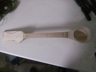

Δοκιμη ανεβασματος φωτο...

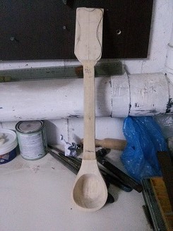

« Απάντηση #13 στις: Μαρτίου 12, 2014, 11:32:20 πμ »

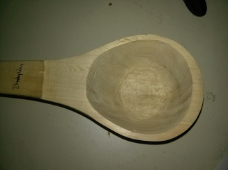

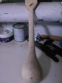

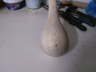

η κουταλα....

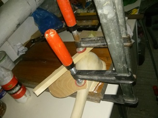

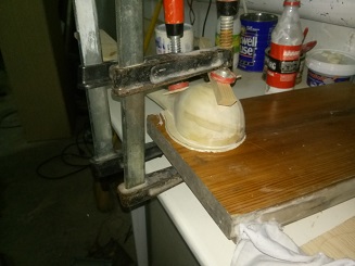

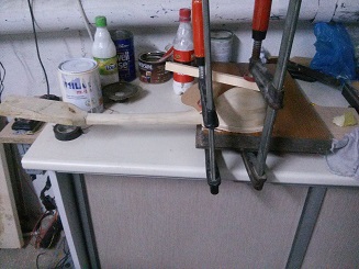

« Απάντηση #14 στις: Μαρτίου 12, 2014, 11:38:33 πμ »
και κολημα καπακιου ελατο που αγορασα απο εναν οργανιποιο στην νικαια.....
