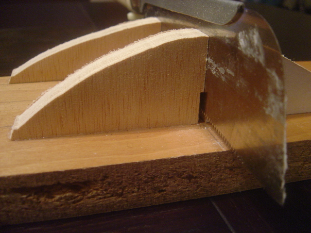

Χαραξα σημερα μια ταστιερα μπουζουκιου 4χορδου και τραβηξα ενα βιντεακι!
ΧΑΡΑΞΗ ΤΑΣΤΙΕΡΑΣ.wmv
Απ: χαραξη ταστιερας
« Απάντηση #5 στις: Φεβρουαρίου 24, 2012, 10:38:53 μμ »
Δημήτρη είδα το βιντεάκι, να σε ρωτήσω, λογικά αυτή την πατέντα την έκανες για να μην έχει τζόγο το πριόνι και να κόβει κάθετα πάνω στην ταστιέρα έτσι; αλλά με ποιο τρόπο υπολογίζεις πόσο βάθος κόβεις;
« Απάντηση #6 στις: Φεβρουαρίου 24, 2012, 10:43:59 μμ »
Το βαθος θα το κανω σε ολα τα χαραγματα το ιδιο καποια  αλλη μερα
και θα τραβηξω βιντεο να το δεις!! Τωρα εγινε το αρχικο χαραγμα!
Το πριονι μπαινει μεσα στο χαραγμα του κουτιου και δεν εχει καθολου τζογο!
Πρεπει η ταστιερα να ειναι γωνιασμενη καλα!
« Απάντηση #7 στις: Φεβρουαρίου 24, 2012, 10:51:20 μμ »
Α το έπιασα πρώτα κάνεις αυτό το χάραγμα για να έχεις κάθετη κοπή και μετά βάζεις stop στο πριόνι ένα πιχάκι πχ και κόβεις σε όλα το ίδιο βάθος ε; περιμένω και βιντεάκι όποτε βρεις χρόνο γιατί τα κατεβάζω να τα έχω να βλέπω όταν κάνω κάποια κατασκευή και δεν θυμάμαι πως γίνετε κάτι.
Χρήστος Φυλλαρίδης
  • Μηνύματα: 380
« Απάντηση #8 στις: Φεβρουαρίου 24, 2012, 11:24:12 μμ »

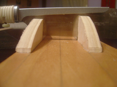

Δημητρη βλεπω οτι βαζεις το πριονι απο πανω και οχι συρταρωτα απο το πλαι,απ'αυτο καταλαβαινω οτι το ανοιγμα εχει το ευρος που εχει το τσαπραζι του πριονιου και οχι της λαμας του,δεν εχεις εστω ελαχιστο τζογο ετσι? Το χαραγμα παντως φαινεται αψογο.
       Ερωτηση για οσους χαρασουν ταστιερα που δεν ειναι τελικως διαμορφωμενη:Εαν θελεις να βαλεις πλαστικο κορδονι μετα,ξαναχαρασεις?
« Απάντηση #9 στις: Φεβρουαρίου 24, 2012, 11:29:50 μμ »
Πιστευω ειναι πιο ευκολο να χαραξεις την ταστιερα στην αρχικη της μορφη που ειναι γωνιασμενη!
Οταν παρει το τελικο της σχημα δεν ειναι παραλληλογραμμη και θελει γωνια στελλα!
Εγω το κανω ετσι και μετα οταν κολησω τα πλαστικα χαραζω παλι πολυ ευκολα!!
Πρωτα κολαω το ενα πλαστικο το χαραζω και μετα το αλλο!
Το ανοιγμα ειναι ακριβως οσο και του πριονιου και ετσι γινεται ακριβες χαραγμα!
Αν το χαραξω εξω απο το κουτι το χαραγμα θα ειναι πιο φαρδυ επειδη
θα κουνηθει εστω και ελαχιστα το πριονι!

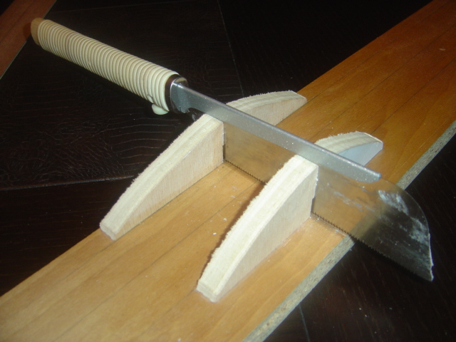

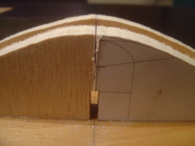

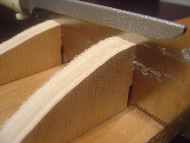

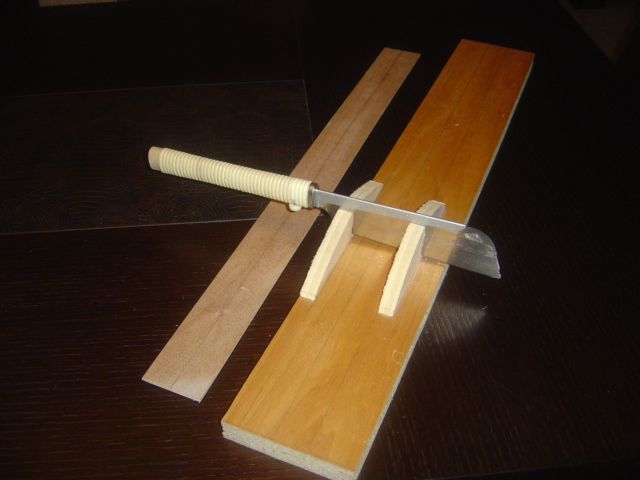

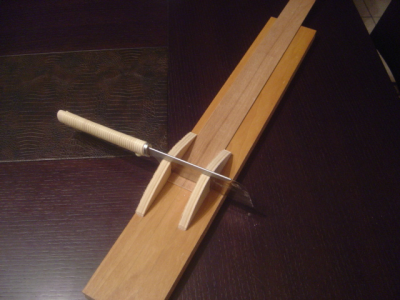

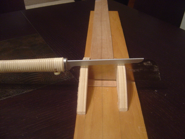

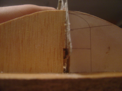

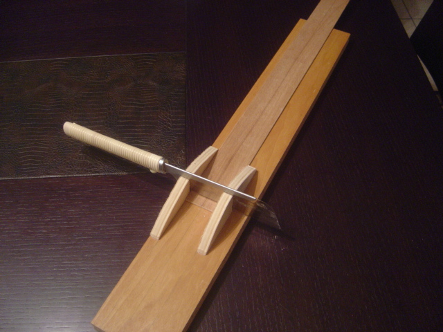

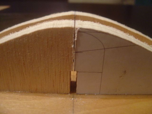

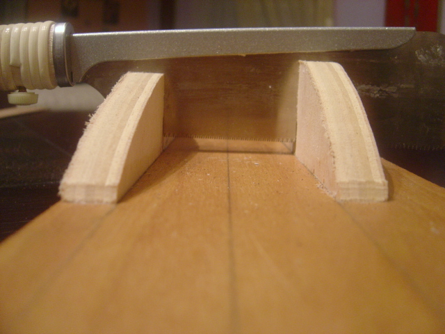

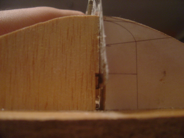

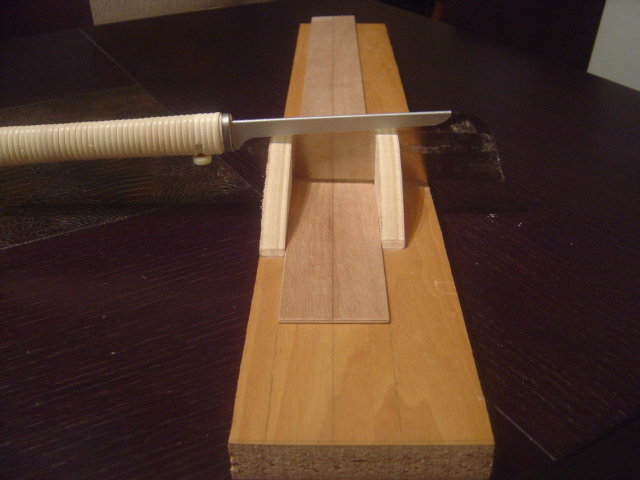

Εγω εχω φτιαξει αυτην την συσκευη που επιτρεπει να κινειται το πριονι σχετικα σφιχτα με μηδεν τζογο.Το ποσο σφιχτα κινειται το πριονι ρυθμιζεται με την επαληψη της λαμας με σαπουνι.Η εντομη για να περναει το πριονι εχει ευρος αυστηρα οσο το παχος της λαμας  του που ειναι  γυρω στα 0,3 χιλιοστα ενω το πριονι χαρασει 0,4 (τοσο ειναι το ευρος του τσαπραζιου του).Το τσαπραζι περναει απο κατω ελευθερο,και δεν ακουμπαει στην συσκευη παρα μονο στην ταστιερα που κοβει.Η τοποθετηση του πριονιου  μεσα στην συσκευη  γινεται απο τα πλαγια συρταρωτα,δεν μπορει να μπει απο πανω γιατι το τσαπραζι θα ανοιξει κι αλλο την εντομη και η λαμα θα εχει τζογο  κατα την κοπη.Η συσκευη εχει   ενα φορειο (μια πλακα απο κοντρα πλακε) το οποιο κινειται μονο προς μια διευθυνση,εφαρμοζει ακριβως  μεταξυ των δυο ξυλινων πλακων που κρατανε καθετο το πριονι.Το φορειο φερει επανω του κολλημενη την  πληρως διαμορφωμενη  αν θελουμε ταστιερα με ταινια διπλης οψεως.Το φορειο ,η επιφανεια που κινειται και η ταστιερα εχουν σημειωμενη την μεση γραμμη,και ετσι η χαραξη γινεται καθετα αυτης.

Να σαι καλα,ειδα και τον διαλογο που ειχατε με τον Τριανταφυλλο,ελπιζω να το επιασες τωρα,κι αυτος απο οτι εχω καταλαβει εχει κανει κατι παρομοιο.Παντως η χαραξη σου ειναι παρα πολυ καλη
