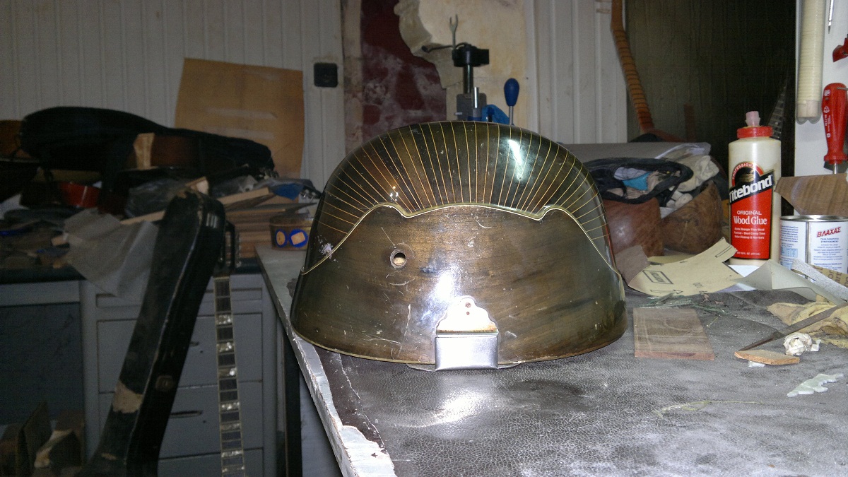

Απόψε που πήγα στου δασκάλου, βρήκα τέσσερα μπουζούκια επώνυμα και μη με όχι τόσο μεγάλα πλαϊνάρια και με πολύ πιο απότομες κλίσεις απ' αυτό που δείχνει ο Δημήτρης (Ανδρέου) και προτείνει ο μαστρο Χρήστος. Στην ακόλουθη εικόνα είναι ένα του Βάρλα όπου φαίνεται ότι ακολουθά στο περίπου τις κλίσεις του δικού μου καλουπιού. Ο μπροστινός τάκος του όμως δεν είναι τόσο φουσκωτός.
Επίσης σε κουβέντα που είχαμε εκεί και με ακόμη έναν επαγγελματία μπουζουξή, ειπώθηκε ότι μπουζούκια με μεγάλες κλίσεις "κάθονται" πολύ καλύτερα στο πόδι και στο στομάχι του παίκτη από αυτά που κάπως "τριγωνίζουν".

Οι επαγγελμαστιες που παιζουν πολλες ωρες προτιμουν τα πιο ρηχα σκαφη για αυτο το λογο!
Δεν παιζουν τοσο πλυ ρολο οι κλισεις αν ειναι ανετο το οργανο!
