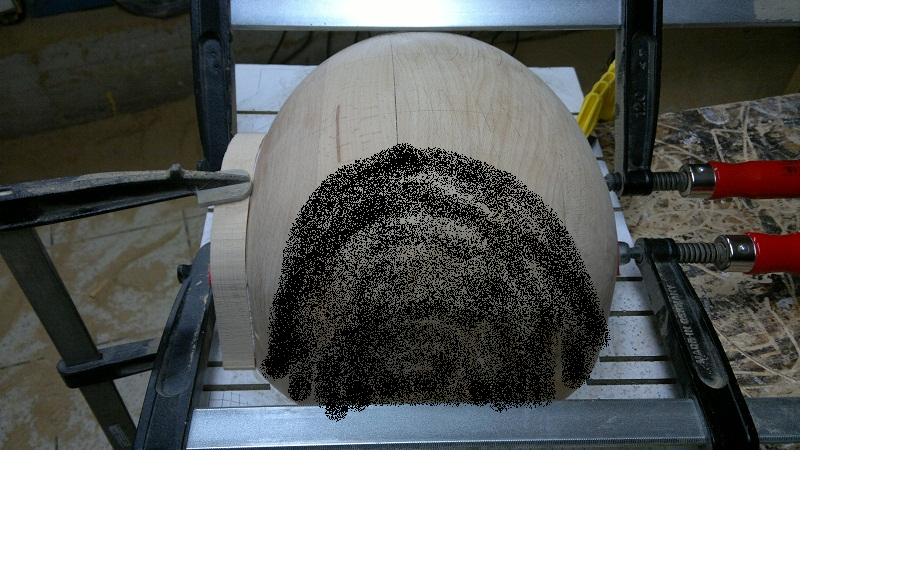

Τριανταφυλλε στον τριγωνικο τακο εσωτερικα ποσο υψος εχεις;;
Νομιζω ειναι παρα πολυ και κατεβαινει αποτομα μετα!! Πρεπει να το χαμηλωσεις
στο λεω γιατι με αυτα τα σχεδια εφτιαξα καλουπι και εκανα πολλες αλλαγες τελικα κυριως στις κλισεις!!
Απ: Κατασκευή Καλουπιού Τετράχορδου Μπουζουκιού
« Απάντηση #18 στις: Νοεμβρίου 11, 2012, 11:34:51 μμ »

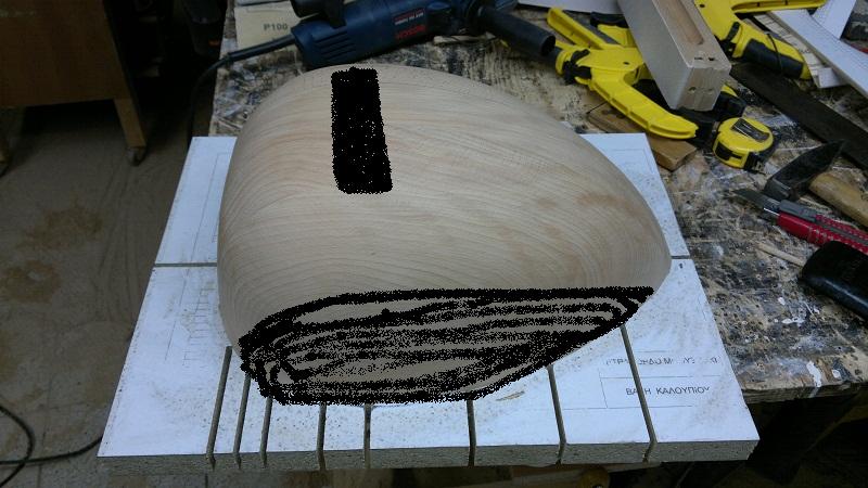

Έλα ρε Δημήτρη. Περίμενα τη γνώμη σου όπως ο διψασμένος το νερό!!!
Λοιπόν το καλούπι βγήκε ακριβώς όπως ήταν εκτυπωμένα τα σχέδια. Με μία μικρή λεπτομέρεια.
Η διαμήκης τομή μου έδωσε το μέγιστο ύψος στο κέντρο του καλουπιού που πήρα ως βάση. Οι νομείς όμως 4β και 5α (νομίζω γιατί δεν τους έχω μπροστά μου) έδιναν μεγαλύτερο ύψος κατά 2 χιλ. Αναγκάστηκα να "σβήσω" αυτή τη διαφορά με το όργανο συμμετρικότητας και με το μάτι μέχρι τα πλάγια.
Και ναι στο μέρος του μπροστινού τάκου μου φαίνεται και εμένα λιγάκι "φουσκωμένο". Το συνέκρινα όμως με το δανεικό μπουζούκι που έχω, ένα φτηνό του Μάτσικα, και έχει την ίδια εμφάνιση.
Εν κατακλείδι είμαι πεπεισμένος ότι σίγουρα θα υπάρξουν προβλήματα αλλά προπαντός αποφασισμένος ότι όσο και να μου πάρει από πλευράς χρόνου και κόπου να το διαμορφώνω συνεχώς στην πορεία αναλόγως με τα αποτελέσματα που θα έχω. Υπομονή και επιμονή όπως λέει και ο Βαγγέλης. Εγώ δε βιάζομαι.
Υ.Γ. Μέσα στη βδομάδα θα το πάω και του δασκάλου για να μου πει τη γνώμη του. Ελπίζω να μη μου το κοπανήσει στο κεφάλι!!!!  ;D ;D
« Απάντηση #19 στις: Νοεμβρίου 11, 2012, 11:44:00 μμ »
Και μια που μιλάμε για τον μπροστινό τάκο, τα μήκη που έχω δει στα τετράχορδα είναι περίπου 7 εκ. και ήταν όλοι, εκτός από έναν σε ένα πολύ ακριβό μπουζούκι που τότε δεν είχα ακόμα κολλήσει το μικρόβιο και δεν πήρα διαστάσεις, κομμένοι ίσια. Σκοπεύω να κόψω το καλούπι στα 8-9 εκ. για να διαμορφώσω κοιλότητα 2-3 εκ. στον τάκο από μέσα ώστε να ακολουθήσει τις εσωτερικές κοιλότητες του σκάφους. Σκέψεις.....

τριαντάφυλλε σο.υ στέλνω φωτ καί σού δείχνω πού πρέπει νά επέμβης άν δέν τό κάνεις τώρα πού είναι καί ποιό εύκολο θά αναγκασθής νά τό κάνεις αργότερα.. Οπωσδήποτε θέλη μεγαλύτερη κλίση  τό μέρος τής κολάντσας παρα πολύ λίγο νά ισιόση ηκαμπύλη στήν κοριφή καί μεγαλύτερη κλίση στα πλαινάρια. ¨Ετσι (δέν ξέρω μπορεί καί νά μήν βλέπω καλά) δέν θά μπορέσης νά κολήσεις πλαινάρια καί κολάντσα.  Γιά νά καταλάβης σού δείχνω τό σχέδιο γιά τό πώς πρέπι νά δείχνη τό σκάφος στό μέρος τής κολάντσας. Πολοί πού πεδεύωνται γιά νά κολήσουν τήν κολάντσα είναι από τό λόγο αυτό

Τριανταφυλλε δες εδω πως κατεβαινει η καμπυλη του σκαφους μεχρι τον τακο!
Προσεξε τις κλισεις που λεει και ο μαστρο Χρηστος!

Ρε παιδιά το σχέδιο του καλουπιού είναι σαφώς διαφορετικό. Δεν έχει τίς κλίσεις που μου δείχνει ο Μαστρο Χρήστος στο καλούπι αλλά ούτε και αυτές που μου δείχνεις εσύ Δημήτρη στο μπουζούκι.
Τέλος πάντων. Απόψε πήγα στο δάσκαλο χωρίς να πάρω όμως και το καλούπι. Θα δανειστώ το τετράχορδο μπουζούκι του που είναι κατασκευής Βάρλα και θα προσπαθήσω να φέρω το καλούπι μου στα μέτρα του.

Βαγγέλη άρχισα ήδη να σκέφτομαι ένα φαλτσοτάκο με τον οποίο θα φάω τα πλαϊνά και θα δώσω τις κατάλληλες κλίσεις στα πλάγια. Επειδή δεν το έχω μπροστά μου τώρα, φοβάμαι ότι η κλίση δεν θα είναι η ίδια απ' την κολάντζα μέχρι τον μπροστινό τάκο.

Τριαντάφυλλε, από τα λίγα σκάφη που έχω φτιάξει, αυτό που έχω καταλάβει είναι ότι κάθε καλούπι έχει τα χούγια του. Σε καλούπι σαν το δικό σου αλλά με μια μικρή τροποποίηση (όπως σου είχα πει παλαιότερα) στην περιοχή προς τον τριγωνικό τάκο έτσι ώστε να μην είναι τόσο φουσκωτό σε αυτή την περιοχή, έφτιαξα το τετράχορδο. Κανένα πρόβλημα. Εγώ θα σου πρότεινα να ξεκινήσεις και στην πορεία  φτιάχνοντας ένα σκάφος να δεις τι δεν σου αρέσει και να το διορθώσεις. Φίλε ξεκίνα γιατί αν το συνεχίσεις έτσι δεν βλέπω να ξεκινάς στο εγγύς μέλλον. Αν το είχες φτιάξει με εγκάρσιους νομείς μπορούσα να σου πω πως σχετικά εύκολα θα έκανες το σχήμα πιο ελκυστικό. Τώρα είναι δύσκολο. Αλλά μην τρελένεσαι. Φτιάχνεις αργότερα ένα άλλο με νομείς. Με την πείρα που έχεις στην κατεργασία του ξύλου και τα εργαλεία, τάκα τάκα θα το φτιάξεις.
