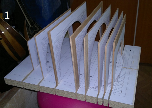

Κόλλησα λοιπόν την κάτοψη σε ένα παχύ κομμάτι ξύλου (στην περίπτωσή μου σε ένα ρετάλι από πάγκο κουζίνας 3 εκ.) και έκανα τομές από τις άκρες μέχρι την περίμετρο της κάτοψης πλάτους 4 χιλ. στα σημεία των εγκάρσιων τομών όπως στα σχέδια.

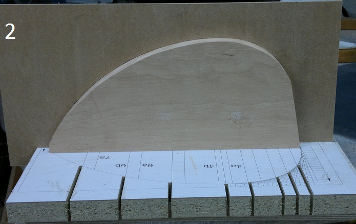

Συνεχίζοντας κόλλησα τα σχέδια των εγκάρσιων τομών και της διαμήκους τομής σε MDF πάχους 4 χιλ. και έκοψα με σέγα πολύ προσεκτικώς τα αρνητικά (κοίλες επιφάνειες) ακριβώς πάνω στη γραμμή ώστε το πάχος της μισής λάμας να μου δίνει ένα περιθώριο τελικής διαμόρφωσης περίπου 0,5 χιλ. Επίσης άφησα και από κάτω ένα ακριβές περιθώριο 3 εκ. (όσο το πάχος της βάσης) ώστε τοποθετώντας τα αρνητικά στη βάση όπως φαίνονται στην εικόνα 1, να δίνουν ένα τρισδιάστατο πρόπλασμα του καλουπιού.

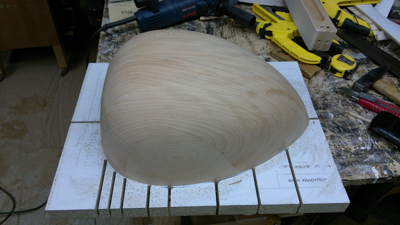

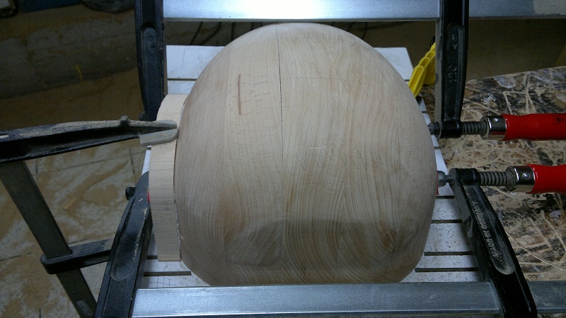

Ξεκίνησα τοποθετώντας μια κεντρική «ντούγα» από οξυά πάχους 5 εκ. κεντράροντάς την και βιδώνοντάς την στη βάση από κάτω. Τη διαμόρφωσα σύμφωνα με το αρνητικό της διαμήκους τομής όπως στην εικόνα 2. Στην εικόνα φαίνονται κάποιες ατέλειες περίπου 1 χιλ. που έμειναν από την αρχική διαμόρφωση με την πριονοκορδέλλα και διορθώθηκαν στη συνέχεια.

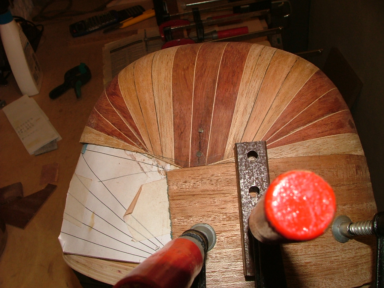

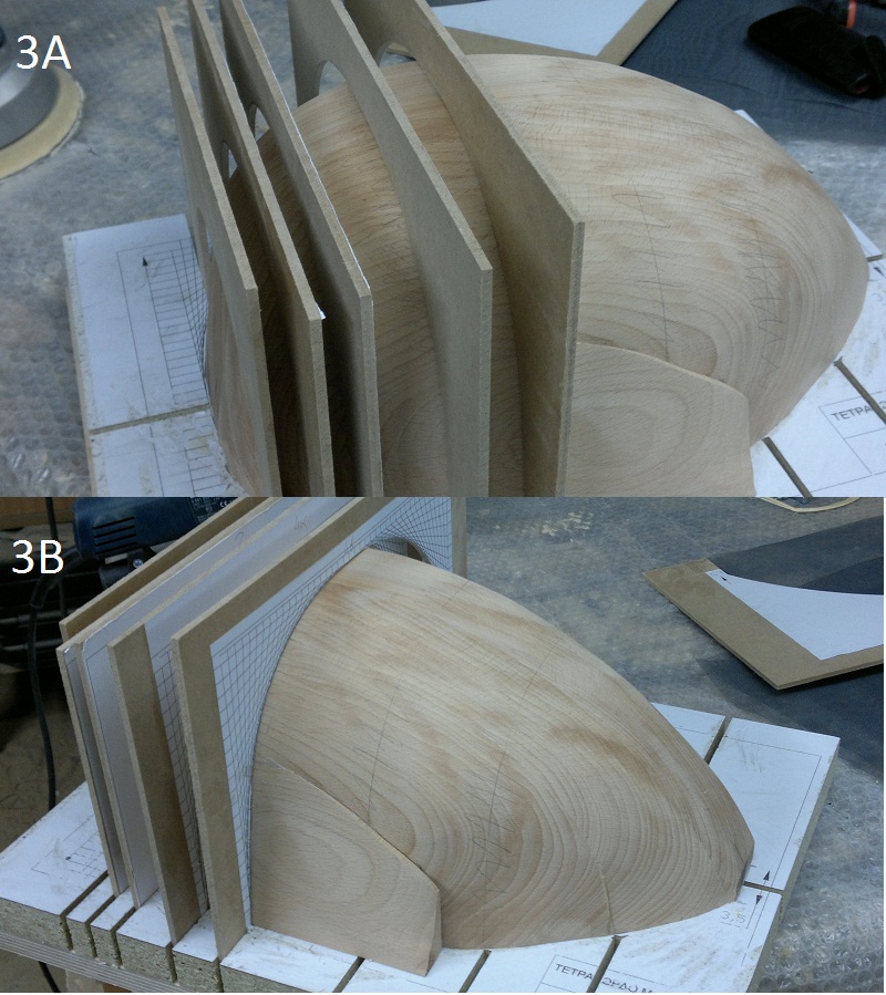

Έπειτα κόλλησα με κόλλα και βιδώνοντας δεύτερη «ντούγα» αριστερά, άρχισα να τη διαμορφώνω σταδιακώς έχοντας ως οδηγούς όλες τις εγκάρσιες τομές με τη σειρά, τρίβοντας στα σημεία που ακουμπούσαν και τα οποία μολύβωνα όπως στην εικόνα 3. Δηλαδή τοποθέτηση ντούγας και με τη σειρά όλοι οι εγκάρσιοι οδηγοί από μπροστά μέχρι πίσω και φτου κι απ' την αρχή.
Τελικώς οι οδηγοί «κάθησαν» έτσι ώστε να αφήνουν να περνάει ομοιομόρφως μια λεπτή ακτίδα φωτός περιμετρικώς περίπου 0,1 -0,2 χιλ. Επαναλαμβάνω ότι το αποτέλεσμα μ΄ αυτόν τον τρόπο θα μου δώσει ένα περιθώριο 0,5 χιλ. για το τελικό τρίψιμο με γυαλόχαρτο. Οι βίδες έβγαιναν αφού τελείωνα κάθε ντούγα ώστε να μην δημιουργήσουν πρόβλημα όταν θα ξεκουφώσω το καλούπι εσωτερικώς. Η εξωτερική μισή στο πάχος ντούγα απλώς κολλήθηκε σφιγγόμενη με σφιγκτήρες.

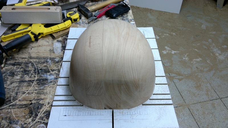

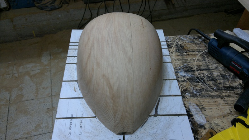

Λοιπόν μαστόρια σήμερα τελείωσε το εξωτερικό του καλουπιού.
Ιδού:
,  [ Invalid Attachment ]
Λοιπόν φίλε Τριαντάφυλλε πάλι θά κάνω τόν συνήγορο τού διαβόλου καί θά γίνω κακός.Σχετικά μέ τήν σιμετρικότητα τού σκάφους , μπορεί νά έγινε βάσει σχεδίου καί ωραίο αλλά στήν πράξη θά αντιμετοπίσης πολές δυσκολίες. Θά  μιλήσω αναλυτικά αφού τό τελειώσης ολοκληρωτικά. Γιά τώρα μιά πού είσαι ακόμα στα ξησίματα καί στά γιαλόχαρτα θά σού πώ νά προσέξης τήν σωστή διαμόρφωση στό μέρος τής κολάντσας καί τών πλαιναριών.Αυτό δέν έχει καμία σχέση τό άν βάλης τάκο στήν αρχή ή μετά . ¨Ετσι όπως τό βλέπω θά είναι δύσκολο έως αδύνατον νά κοληθούν τά πλαινάρια καί η κολάντσα. Γιά τήν ώρα αυτά.
Μάστρο Χρήστο το καλούπι τελείωσε και πιθανώς να έχεις δίκιο. Θα δείξει. Και για να σου πω την αλήθεια πάντα προτιμούσα την καλόπιστη έστω και σκληρή κριτική για τα πεπραγμένα μου. Είναι ο μόνος τρόπος για να βελτιωθείς. Οπότε μη νοιώθεις άσχημα γιατί θα σου χρωστώ ευγνωμοσύνη εάν προλάβω από τώρα μεταγενέστερα προβλήματα. Πες μου λοιπόν τι να προσέξω και να το αλλάξω έστω και τώρα.
