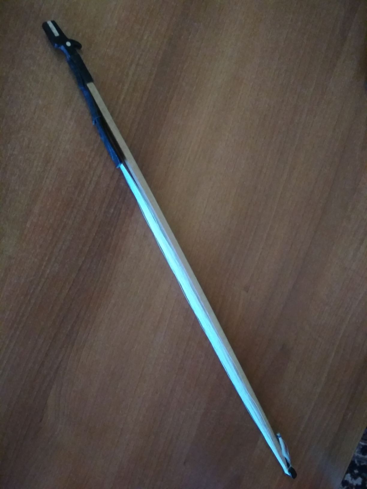

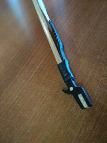

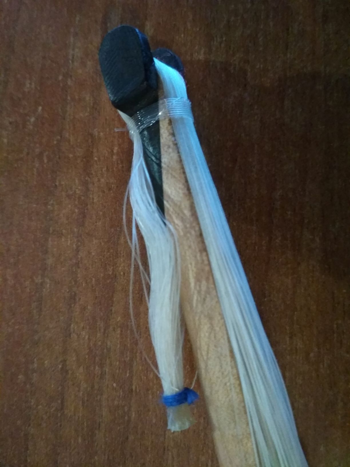

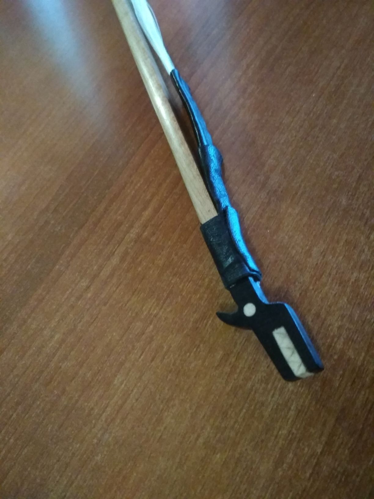

Λοιπόν έτοιμο το δοξάρι. Το δέσιμο πίσω έπρεπε να γίνει με πιο χοντρή πετονια και επίσης στο επόμενο θα ξερω πώς να κόψω το δέρμα γιατι τωρα είναι τρία κομμάτια. Ακόμη, έβαλα ένα σετ τρίχες αλλά για χρήση πολίτικης λύρας είναι καλύτερα νομίζω το 1,5 ή ακόμα και δύο σέτ για να έχει πιο πλατύ πάτημα στη χορδή. Τα κόκκαλα στο δράκο είναι και αυτα πρώτη απόπειρα. Δεν είναι πολύ λευκά ειναι η αλήθεια. Το μήκος ειναι 590mm απο άκρη σε άκρη. ΑΝ ξαναφτιάξω θα το κάνω 20mm μακρύτερο μιας και χωράει στη θήκη που έχω λίγο μεγαλύτερο. Τα ξύλα είναι έβενος στα τελειώματα και σφεντάμι.
Σε γενικές γραμμές είμαι ικανοποιημένος εκτος απο τα σημεία που ανέφερα πιο πάνω.

'Ακόμη γιά μιά φορά τό λέω : παίζεις καταπληκτικά !!!! Τό ταξίμι σου ἔχει νόημα , δέν εἶναι σκόρπιες νότες !!!! Χίλια εὖγε !!!!!
Καί τό δοξαράκι έγινε πολύ ὡραῖο , πράγματι ἤθελε λίγο περισσότερο μέγεθος . Τό ἑπόμενο .
Μιά μικρή παρατήρηση : ἡ λωρίδα τῆς ταστιέρας πού σύρονται τά δάχτυλα γιά νά παίξουν στό καντίνι , νομίζω εἶναι πολύ στενή , καί αὐτά μετά βίας χωροῦν . Νομίζω ὅτι ἡ ταστιέρα θά ἤθελε νά εἶναι ἕως , ὑπολογίζω , 7 περίπου χιλ. φαρδύτερη . Παρατήρησε τό χῶρο πού ἔχουν τά δάχτυλα γιά νά παίξουν στίς ἄλλες δύο χορδές καί θά καταλάβης τί ἐννοῶ .
Καί σ' ἀνώτερα !!!

Ναί έχεις δίκιο και εύγε για το μάτι σου που κόβει !!
Εϊχα κόψει σε κορδέλα το σκάφος και μου είχε φύγει στο σημέδεμα οπότε δεν γινόταν πιο φαρδύ. Υπήρχε η επιλογή να πάνε πιο κοντά οι χορδές αλλά θα δυσκολεύονταν τα δαχτυλα να χωρέσουν ανάμεσα. Γιαυτο κατέληξα συμβιβαστικα σε λίγο πιο κοντά τις χορδές και μάλιστα τις μετατόπισα προς τα δεξιά οπως κρατας το όργανο για να κερδίσω χώρο στο καντίνι.
Πραγματικά ενυπωσιάστηκα με την παρατήρηση!!
