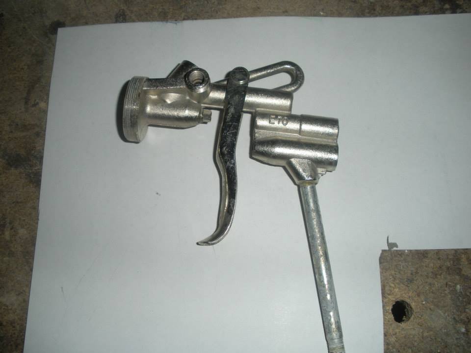

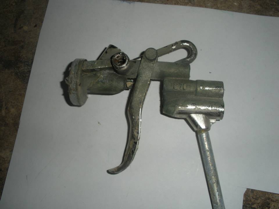

 Πριν πολλα χρονια που αναλαμβαναμε και τις βαφες των κουφωματων , ο θειος μου καθαριζε τα πιστολια με τον εξης τροπο.Τα εβραζε στην κατσαρολα.....με νερο ενοειτε.Οχι καθε φορα αλλα μια φορα το μηνα τουλαχιστον. Ετσι κι εγω σημερα μην εχοντας τι ν ασχοληθω ειπα να βρασω το κολλημενο, παλιο πιστολι μου.
Χρειαζεται να λυθει ολο και να βρασει για κανα τεταρτο.Βγαζοντας το του ριχνω ασετον η διαλυτικο και το τριβω με ψιλη συρματινη βουρτσα. Μεσα εξω.Μπορει να επιμενει καποια βρωμια, οποτε το ξαναπεταω στην κατσαρολα για κανα πενταλεπτο. Αφου καθαρισουμε καλα , ξεπλενουμε με διαλυτικο, και το φυσαμε με αερα υπο πιεση.
Το αποτελεσμα τα λεει ολα
