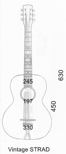

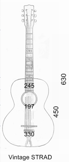

Πώς προκύπτει το 45.5 από 62 με τον μεσιέ;
Απ: Σχεδια για κιθαρονι
« Απάντηση #46 στις: Μαρτίου 21, 2019, 07:49:46 πμ »
αποστολε κατ αρχην δεν καταλαβα τον προβληματισμο σου, αν θες βαλε ενα σχεδιακι με τις διαστασεις κλπ και την απορια σου που αν μπορω και το γνωριζω να σου απαντησω.
αυτο που ξερω ομως ειναι οτι σχεδον ολα* στις κιθαρες εχουν σχεση (λιιιγο πιο πανω - λιιιιγο πιο κατω, αναλογα το κατασκευαστη, διαφορετικα αν ηταν ολα μπαϊδεμπουκ θα ηταν ολες οι κιθαρες καρμπον, χωρια που ο καθε ανθρωπος βλεπει και λιγο διαφορετικα αυτη την αναλογια) με το 1.618
δηλ. αν βαλεις το 62/45.5 θα βρεις 1.73, που ειναι πολυ κοντα στη χρυση τομη
*καμπυλες εξω-μεσα-σε ολο το οργανο-κλιμακα-αποσταση χορδων-καβαλαρης-κεφαλι-πλαινα οργανου....
μια τρομερα δυσκολη τετοια εργασια στο (συγχρονο) οργανο, απ οσο ξερω, εκανε ο Κ.Κερτσοπουλος, κατασκευστης-μαθηματικος-μουσικος, οπως επισης επιπονες μελετες εχει κανει ο εξαιρετος κατασκευαστης (και μαθηματικος) Κ.Ευθυμιαδης.
Ο προβληματισμός μου (που δεν ξέρω αν θα λυθεί από το άρθρο, κατά τις 4-5 θα σταθώ να το διαβάσω) είναι γιατί σε κιθάρες με ένωση στο 12 (δηλαδή σε parlor-λαϊκές, ομολογώ δεν έχω εξετάσει τι γίνεται με τις κλασικές και τις φλαμένκες), ενώ θα «έπρεπε», εάν βάζουμε τον καβαλάρη στο 1/3, το μήκος του σκάφους να ισούται με τα 3/4 της κλίμακας (αφού με αυτό το σύστημα των τρίτων και ένωση στο δώδεκα θεωρητικά το 1/2 της κλίμακας ίσον τα 2/3 του μήκους, άρα όλο το μήκος ίσον τα 3/4 της κλίμακας), βλέπω ότι συχνά, για να μην πω σχεδόν πάντα, είναι λίγο μικρότερο. Αν ήτανε πότε από 'δώ και πότε από 'κεί θα μπορούσε να είναι απλά χαλαρότητα, αλλά είναι συστηματικά λίγο μικρότερο, χώρια που φαίνεται δύσκολη η τόση χαλαρότητα με έναν τέτοιο κανόνα, που είναι πολύ απλότερος από αναλογίες με βάση την χρυσή τομή ή την ακολουθία Φιμπονάτσι, και που είναι διαδεδομένος και στην κατασκευή λαϊκότερων οργάνων όπως τα μπουζούκια, που φτιάχνονταν εξάλλου συχνά από τους ίδιους κατασκευαστές. Δηλαδή φαίνεται λες και οι κατασκευαστές εφάρμοζαν τον κανόνα  «βρες το μήκος με βάση την κλίμακα, την ένωση, και την τοποθέτηση του καβαλάρη στο 1/3, και μετά κάνε το λίγο μικρότερο».

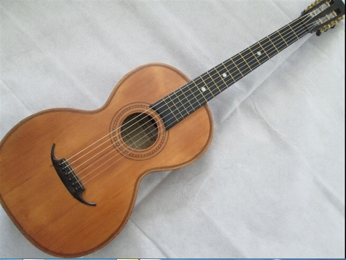

Λοιπόν επειδή
και αφού ευχαριστήσω αρχικά τον φίλο τον tsipis για την πρωτοβουλία του ν΄ανοίξει αυτό το θέμα
και όλους εσάς που ενεργοποιηθήκατε σε αυτή τη σχεδιαστική αναζήτηση , κατέληξα
στη προσέγγιση - αντιγραφή των διαστάσεων της μικρής κιθάρας που επισκεύασα πρόσφατα
http://www.luthier.gr/index.php?topic=3711.0
Αν και όταν αξιωθώ να την ξεκινήσω θα προσπαθήσω να την κάνω να μοιάζει με αυτήν εδώ.
Είχαμε μια τέτοια στο πατρικό σπίτι όταν ημουν παιδί. Δεν κατάφερα να τη βρω ...
