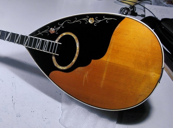

Φίλε Μάνο καλημέρα ,
Τή γρατζουνιά μήπως νά τήν κάλυπτες μέ κανένα λεπτό πλαστικό αὐτοκολλητάκι ;
τήν λευκή ἀσετόπαστα νά τήν ἔβαφες μέ μαρκαδῶρο ἀνεξίτηλο καί ἀπό πάνω λίγο sealer ;
Λέω μήπως...

Καλημερα φιλοι Μανο και Λαμπρο.
Για τις γρατζουνιες δεν εχω ιδεα...ειδικα αν θες να πετυχεις το πορτοκαλι του υπολοιπου καπακιου τα βλεπω ζορικα τα πραγματα. Για να δουμε αν εχει καποιος καποια εμπειρια...
Η ασετοπαστα μπορει κατ'αρχην να γινει λιγο σαγρε με λεπτο γυαλοχαρτο (για να πιανει το χρωμα) και στη συνεχεια να περαστει με ακρυλικο χρωμα ζωγραφικης και λεπτο πινελακι δοκιμαζοντας μεχρι να παρεις τη σωστη αποχρωση. Τελος μια λεπτη  στρωση εποξικη ρητινη θα δωσει την απαραιτητη αντοχη και γυαλαδα. Το'χω κανει σε αλλο πλαστικο και δουλεψε μια χαρα. Το δυσκολο βεβαια ειναι να διατηρηθει το περλε της ασετοπαστας.

Φίλοι μου, να εισφέρω στη συζήτηση λέγοντας ότι η απόχρωση που βλέπω στο καπάκι (και μαντεύω για το λουλουδάκι) φαίνεται να συμπίπτει με την απόχρωση μιας γομαλάκας που χρησιμοποίησα πρόσφατα και κυκλοφορεί από τη Liberon με το όνομα "lemon shellac".
Μάνο αν επιλέξεις να τη χρησιμοποιήσεις πες μου να σου στείλω μια ποσότητα μέσα σε φάκελο αλληλογραφίας -έχω αρκετή. Αν ενδιαφέρεσαι στείλε μου ΠΜ.

έχω κι εγώ μια γομαλάκα κίτρινη, θα τη δοκιμάσω - άλλωστε η ποσότητα είναι ελάχιστη - μετά υποθέτω θα πρέπει να την σταθεροποιήσω με λίγο βερνίκι
Αλλά θα πιάσει η γομαλάκα πάνω στην ασετόπαστα ?  δεν το έχω κάνει ποτέ, θα μου πεις άμα πιάνει το βερνίκι...

... το σχέδιο στο καπάκι  ,  εμένα μου μιλάει και μου λέει  Μάνος  !
έτσι είναι, Ιωσήφ, είπα να μην το αναφέρω (ξανά) γιατί το έχω ξαναγράψει, από την άλλη χαίρομαι γι αυτήν την "πρώτη" μου εμπλοκή με την οργανοποιϊα.. δικό μου είναι το σχέδιο, το μακρινό 1991 (και όχι 93 τελικά, θυμήθηκα λεπτομέρειες)... όταν δεν υπήρχε ούτε internet ούτε σχεδιαστικά προγράμματα, το "υλικό αναφοράς" ήταν κυρίως φωτογραφίες από τα 'Ρεμπέτικα" του Πετρόπουλου... μου είχε δώσει ο Αλεξανδρής το περίγραμμα κι έκανα διάφορες εναλλακτικές, αυτή επικράτησε...
έχουν γίνει δυο ακόμα ίδια μπουζούκια, το ένα το έχει ο (αδελφικός) φίλος και συμμαθητής Θανάσης Χαλκιάς (τώρα ζει στην Αθήνα, σκηνοθέτης αλλά που και που παίζει, μπορεί να το πετύχεις πουθενά) κι ένα βρίσκεται στη Νάουσα, το είδα τυχαία στο You Tube
 το προχώρησα λίγο, έγινε το λουλουδάκι και κολλήθηκε, σήμερα θα το τελειώσω μάλλον... το σημαντικό είναι ότι το ζέσταμα με το σίδερο (με πανί από κάτω) επαναφέρει τα σημάδια στο καπάκι και με το βερνίκι (γομαλάκα πρέπει να είναι)... το πάω πολύ σιγά όμως γιατί εκτός του ότι προσέχω το βερνίκι, είναι και ακριβώς πάνω από τα καμάρια

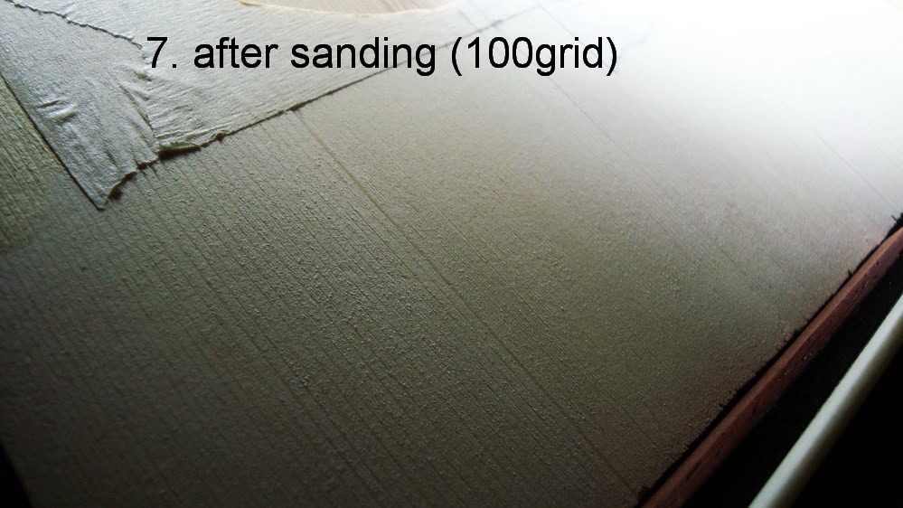

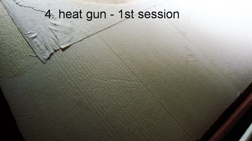

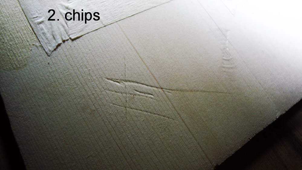

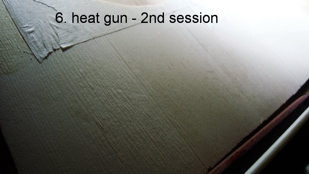

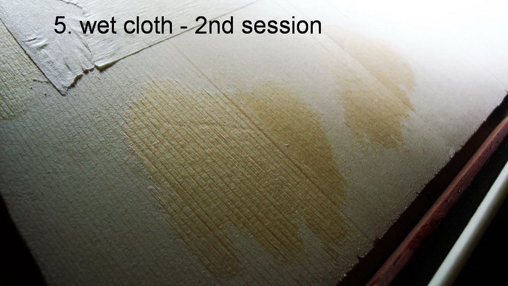

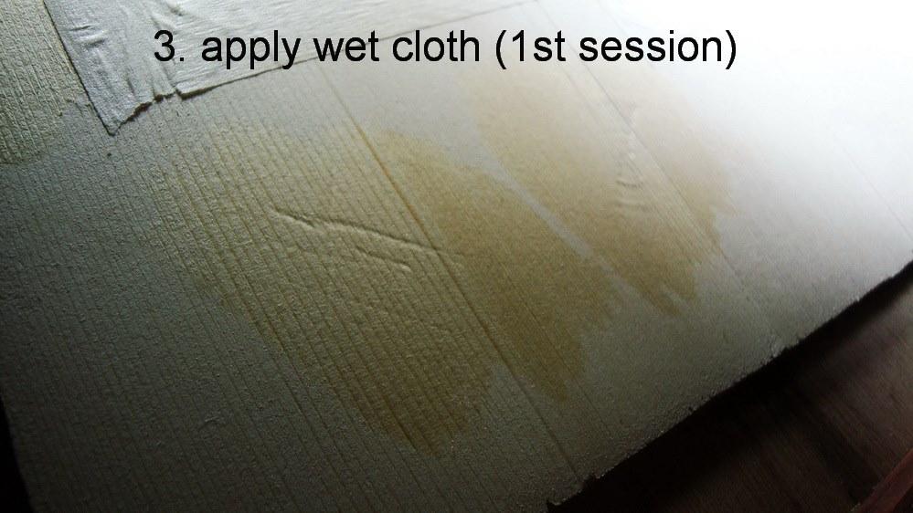

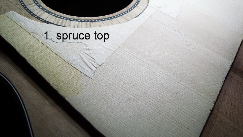

Λάμπρο, η τεχνική είναι ύγρανση με πανί και αμέσως θέρμανση, μπορείς είτε με σίδερο είτε με πιστόλι θερμού αέρα, ακόμα και με σεσουάρ (μόνο προσοχή, εγώ ήδη έχω χαλάσει ένα και μετά πήρα πιστόλι). Συνήθως χρησιμοποιώ το πιστόλι αλλά στην περίπτωση εδώ του μπουζουκιού τα χτυπήματα είναι πολύ κοντά στην ασετόπαστα και έτσι ήθελα πολύ συγκεκριμένο και μικρό "πεδίο εφαρμογής", γι αυτό χρησιμοποίησα το σίδερο. Θερμοκρασία δεν μέτρησα ποτέ, γενικά προχωράς πολύ προσεκτικά γιατί όλα είναι εύφλεκτα ή μαυρίζουν εύκολα (μια φορά με το πιστόλι μου πήρε φωτιά το πλαϊνό κορδόνι (ασετόπαστα) μιας κιθάρας, εκεί να δεις πανικό) - και βέβαια προσοχή στις ψαρόκόλλες (π.χ. στα καμάρια). Όσο πιο γρήγορα το κάνεις - εννοώ αν γίνει το σημάδι σήμερα, να το φτιάξεις αν είναι δυνατόν την ίδια ή την επόμενη μέρα, όχι να βιάζεσαι - τόσο καλύτερο το αποτέλεσμα γιατί ως γνωστόν "το ξύλο έχει μνήμη".
Εδώ μια "φωτογραφική περιγραφή" που είχα στείλει σε μια φίλη στη Γερμανία για να κάνει μόνη της το μαντολίνο της (γι αυτό είναι στα Αγγλικά, γράφω λεζάντες στα Ελληνικά). Για να βγάλω τις φωτογραφίες έκανα χαρακιές επιτόπου σ' ένα κομμάτι έλατο - και σαν φρέσκιες που ήταν εξαφανίστηκαν εντελώς.
1. καπάκι (έλατος)
2. χαρακιές
3. ύγρανση με πανί (1η εφαρμογή)
4. θέρμανση με πιστόλι θερμού αέρα (1η εφαρμογή)
5. ύγρανση με πανί (2η εφαρμογή)
6. θέρμανση με πιστόλι θερμού αέρα (2η εφαρμογή)
7. μετά το γιαλοχαρτάρισμα (στη φωτο γράφω 100άρι αλλά είναι 150άρι)

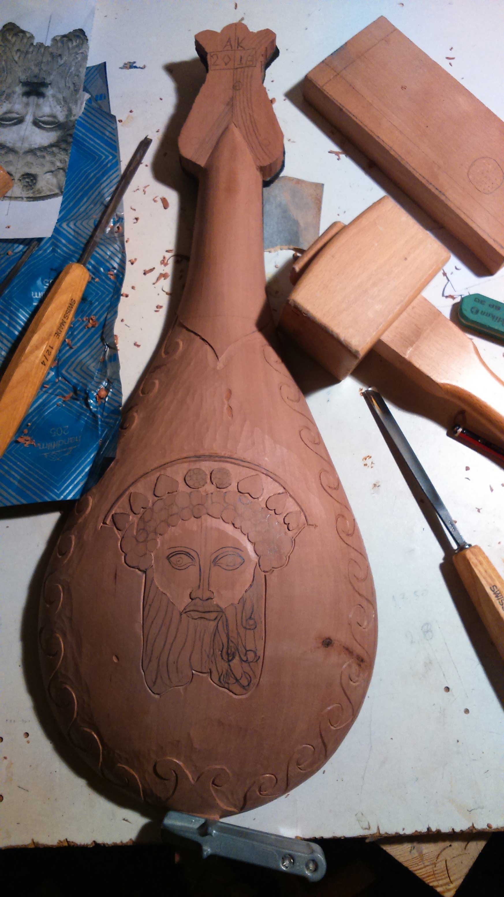

Άντε γιατί με φτιάξατε είπα να ανεβάσω και γω κάτι που ετοιμάζω. Θρακιώτικη λύρα είναι.

« Απάντηση #86 στις: Νοεμβρίου 30, 2018, 06:58:10 πμ »
πολυ ωραια αλεξανδρε!
αυτος πισω με τα πολλα μουσια ποιος ειναι;
δεν πιστευω ο μητρογλου ε; {celebrate015}
κωστα τζαμι τα βερνικια...
alexandros
  • Μηνύματα: 160
Απ: Φωτογραφίες και Βίντεο από Εργαστήρια : Νοέμβριος 2018
« Απάντηση #87 στις: Νοεμβρίου 30, 2018, 11:50:30 πμ »
π
;D ;D ;D
Έιναι η μάσκα του διόνυσου που έχει βρεθεί στο χωριό μου (Μαρώνεια) και την έκανα ολοκληρωμένη.

Πολλά εὖγε φίλε Ἀλέξανδρε!!!
Ἡ λύρα ὅμως , σέ τί ξύλο εἶναι σκαλισμένη ;
alexandros
  • Μηνύματα: 160
« Απάντηση #89 στις: Νοεμβρίου 30, 2018, 06:32:23 μμ »
Κερασιά είναι.
