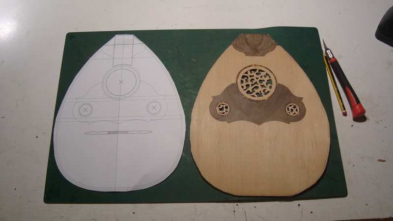

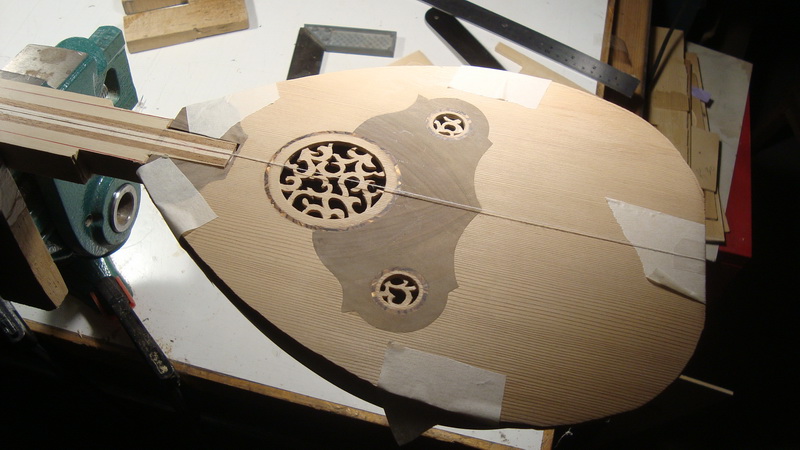

Mανο αυτο το καπακι ειναι φανταστικο :-*

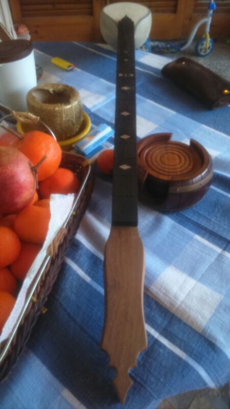

Μάνο φοβερό καπακι αλλά και καραόλο!

Μανο εισαι φοβερός τι να πω; ολα τέλεια, Δημήτρη guru πολύ ωραίο καραολο

Μανωλη τι γαμηστερό καπάκι είναι αυτό; δημητρη που είναι η τρύπα στο καπάκι ρε αδερφέ; οντως φοβερό το καραολο εγραψες.
