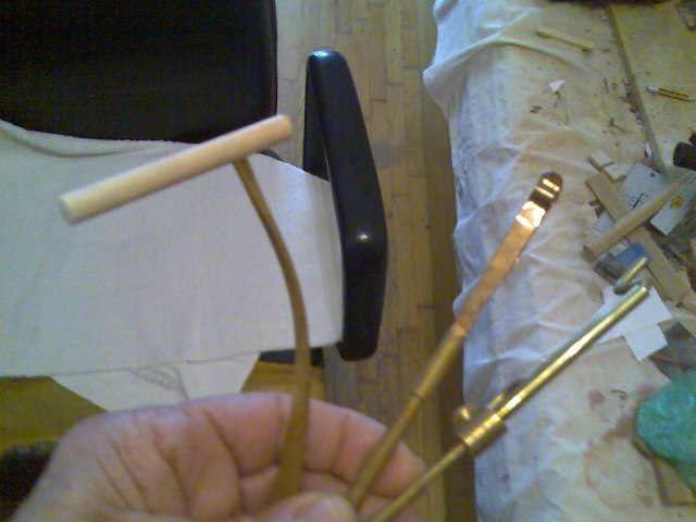

Ευχαριστω πολυ παιδια! Μαστρομητσο, η ψιχη ειναι ενα κοματι ξυλο κυλινδικης διατομης που το ποθετιται μεταξυ καπακιου και σκαφους στο σημειο που παταει ο καβαλαρης στην μερια της μι. Χωρις αυτη, το οργανο ειναι "μουγγο" Ηπαρχει και στις λυρες, με τη διαφορα οτι παταει κατευθειαν στο ακρο του καβαλαρη και οχι κατω απο το καπακι οπως στο βιολι.

αυτο με την "ψυχη" δεν το καταλαβα...ειναι κατι σαν bridge-bar; δηλαδη κατω απ'την γεφυρα ενα κομματι ξυλου που ακουμπαει στην πλατη;
αν ναι, ετσι οπως το καταλαβα, ειναι τελειος ο συλλογισμος! (για την μεταδοση του ηχου απο στερεο σε στερεο, περαν απο την ανακλαστικοτητα με την μεταδοση του ηχου απ'τον ογκο του αερα στην πλατη....)

Νά ποιά είναι η ψυχή καί τά εργαλεία γιά νά τήν τοποθετήσης μέχρι πού νά σέ βγεί η ψυχή.  Πλάκα  κάνω μέ λίγη εξάσκηση μπαίνη έφκολα.

Στελιο, η ψιχη κανει την ιδια δουλεια οπως και στη λυρα. Ειναι ενας "αγωγος" που μεταφερει τις δονησεις απο το καπακι στο σκαφος.
Χωρις την ψιχη, αυτο που θα ακουσεις και απο τη λυρα και απο το βιολι, ειναι μια σανιδα με τεντωμενες χορδες.
Ξερεις τι λενε στην Κρητη για τον στύλο (ετσι λεμε εδω την ψιχη); Ο Θεος εφτιξε τη λυρα, και ο διαολος της εβαλε το στύλο! ;D
 chris, ετσι την εβαλα και γω τελικα. Τροχισα ενα χοντρο συρμα και το εκανα μυτερο στην ακρη, το καρφοσα στην ψιχη και με αλλο ενα κοματι συρμα ως μοχλο την εβαλα στη θεση της. Οταν βρηκα τον τροπο (αφου πρωτα αδειασα ενα τσουβαλι γαμωσταυρα) εκατσε με την μια.
