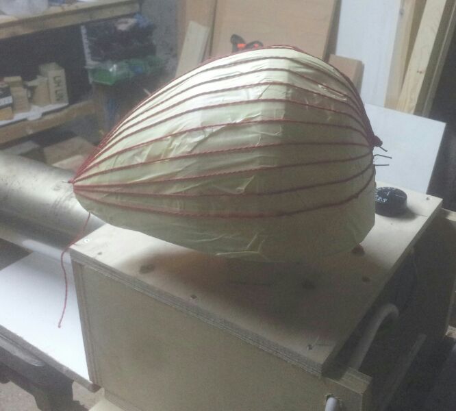

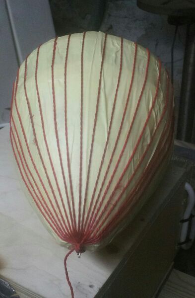

« Απάντηση #7 στις: Φεβρουαρίου 24, 2015, 10:34:10 πμ »
Ευχαριστω πολυ για τις απαντησεις σας.
Δεν θελω να ανοιξω νεο θεμα για την κατασκευη του τζουρα (για να μην γεμιζω με νεα νηματα το φορουμ) συνεχιζω εδω.
Αφου εφτιαξα το καλουπι μου και διαμορφωσα τον τακο ( φωτο απο το καλουπι θα ανεβασω αργοτερα) εψαχνα τροπο για την ευκολοτερη διαμορφωση των δουγων καπου διαβασα ενα νημα για την παρακατω διαδικασια και ειπα να την ακολουθησω.
Οπως θα δειτε και στις φωτογραφιες εντυσα το καλουπι με χαρτοταινια και αφου βρηκα τον αξονα συμμετριας του περασα το νημα οπως βλεπετε για να σχηματιστουν τα περιγραμματα των δουγων. Μετρησα τις αποστασεις με το παχυμετρο για να ειναι οσο το δυνατον συμετρικες (αυτο εγινε αφου τραφηξα την φωτο οποτε μπορει να φαινονται καποια λαθη εδω) και εβαψα το καλουπι μου με μαυρο σπρευ. Οταν πλεον στεγνωσε ξεκινησα με την φαλτσετα να κοβω τα αναπτυγματα των δουγων οπως ειχαν σχηματιστει και τα μετεφερα σε χαρτονι  και τα κολησα επανω στο ξυλο απο το οποιο θα κοπουν οι δουγες (καρυδια αμερικης). Ο λογος που μετεφερα το σχεδιο στο χαρτονι ειναι για να το  κρατησω για μελλοντικη κατασκευη αν πετυχει. Προς το παρον ανεβαζω 2 φωτο και το απογευμα τις υποπλοιπες.

« Απάντηση #8 στις: Φεβρουαρίου 24, 2015, 11:33:28 πμ »
καλήμερα φίλε
καλή η ιδέα σου με την χαρτοταινία και το σπρέι και μακάρι να σου πετύχει .
δεν έχω φτιάξει σκάφος με δουγιες και στα λέω με επιφύλαξη και καλύτερα να περιμένεις να απαντήσει και κανένας άλλος
έχω την εντύπωση ότι (εάν το σημάδεψες έτσι οπως το φωτογράφησες ) οτι η δουγες σου δεν ειναι συμμετρικές πχ η 1 με την 2 και την 3 και οτι η 4 δεν χρειαζετε θα σου βγει μικρή η τελευταία , στο λέω γιατί εγώ έχω κάτι τέτοιο στον νου μου
ειναι απο δω http://www.luthier.gr/index.php?topic=1096.15
η εδω ειναι απο δω http://www.luthier.gr/index.php?topic=20.0
μπορεί να είναι και σωστό το δικό σου, να μας πει και κάποιος άλλος ακόμη γιατί και εγώ το έχω απορία
μπράβο πάντως και καλή συνέχεια!

« Απάντηση #9 στις: Φεβρουαρίου 24, 2015, 12:57:32 μμ »
Εχεις δικιο οι δουγες που φαινονται στην φωτο δεν ειναι συμετρικες ειναι πριν τις μετρησω. Το πλαιναρι κατεβαινει εως τερμα στο καλουπι αλλα αν δω οτι βγαινει μικρο θα αφαιρεσω μια δουγα εκατερωθεν οποτε θα μεγαλωσει λιγο ακομα και θα παει στους 7 ποντους περιπου. Ολα αυτα ειναι οι σκεψεις μου αλλα εποδη η θεωρια απο την πραξη απεχει θα δω πως θα παει στην κατασκευη.
