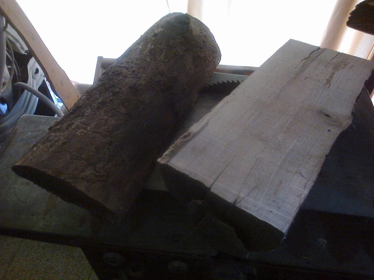

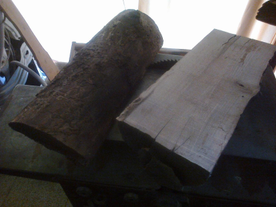

σου βρηκα αυτα εδω. ειναι μεγαλυτερα απο τις διαστασεις που μου εγραψες.  Αν εχεις εργαλεια να τα δουλεψεις απο εδω και κατω,  γραψε μου ενα τηλ με πμ.  γιατι οπως βλεπεις ειναι ενα κορμουλακι σχισμενο στη μεση,  μην περιμενεις πλανισμενα κομματια ετοιμα.
