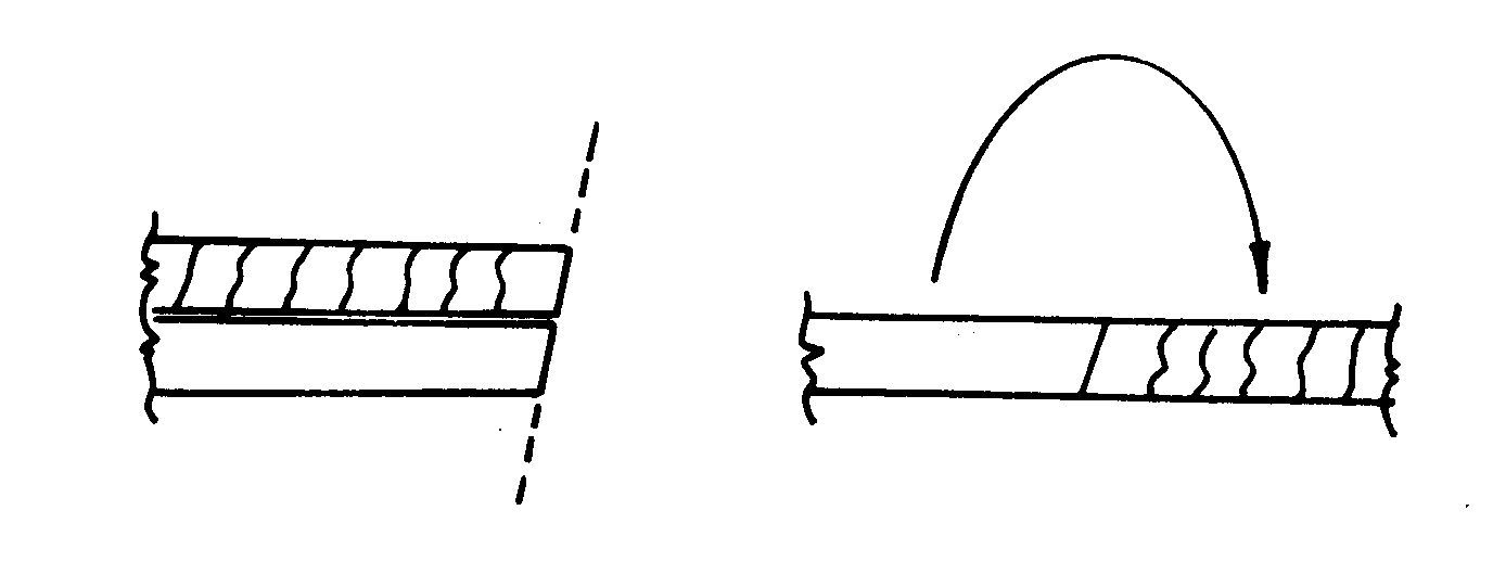

http://img11.imageshack.us/img11/497/ck1l.png
Uploaded with ImageShack.us
....αυτη είναι όλη η ουσια του shooting board .........  η διαμόρφωση μιάς τέλειας ευθείας είναι ευκολη....
......οι 90 μοίρες είναι η ζόρικη ιστορία....να που εβρεθει τρόπος να μην χρειάζεται ακρίβεια....και όλα να έρχονται "ευθεία"...... ??? ???
