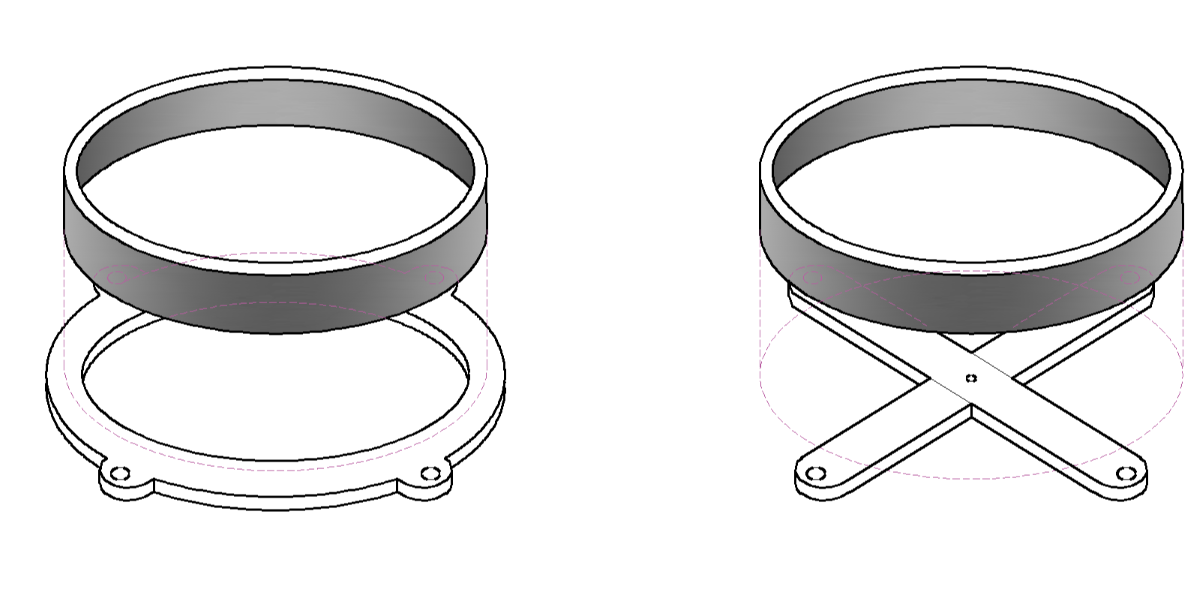

Πάντως μπορείς να κάνεις μια κατασκευή παρόμοια με την resonator που έφτιαξα και εγώ.
Ένα ταφάνι από κόντα πλακέ θαλάσσης με πατούρα για να κάθεται ο δίσκος. Στο τέλος για τον φόβο των Ιουδαίων, πέρασα και βίδες άλεν με ροδέλα και παξιμάδι σε περίπτωση που αστοχήσει η κόλλα.
http://www.luthier.gr/index.php?topic=4280.0 (http://www.luthier.gr/index.php?topic=4280.0)
Ίδια λογική είναι να στηρίξεις το ντέφι ή το δίσκο που έβαλα.  Το πολύ πολύ αν δεν σε παίρνει σε ύψος το στεφάνι του ντεφιού το ξυρίζεις όσο χρειάζεται.
Εναλλακτικά τράβα καμάρια στο καπάκι ακτιωνωτά και στήριξε πάνω το ντέφι.
Αν κατάλαβα καλά το όργανο στην ουσία είναι μόνο το σκάφος. Αν ναι, βάλε καπάκι από σκληρό ξύλο (π.χ. κελεμπέκι, κυπαρίσσι ακόμα και μαόνι) για να σιγουρευψείς την σταθερότητα του κολάρου που θα πατάει το ντέφι. Το ήχο ούτως ή αλλως η μεμβράνη θα τον βγάζει κυρίως.
Ο ήχος πάντως θα μπαντζίζει, θα μοιάζει με τσουμπούς λογικά. Εγώ θα σκεφτόμουνα ίσως και χορδές ή κούρδισμα μπάντζο ή ακόμα και ούτι αν είναι λίγο μεγάλο το σκάφος.  Ωραία ιδέα προχώρα το και αγωνιούμε για την συνέχεια. 'Οσο για το τάνυσμα της μεμβράνης και την ρύθμιση κλίσης του μπράτσου μπορείς να το αποφύγεις εντελώς με την χρήση καβαλάρη μεταβλητού ύψους.
[url]http://www.luthier.gr/index.php?topic=4280.0[/url] ([url]http://www.luthier.gr/index.php?topic=4280.0[/url])
σίγουρα η εμπειρία της resonator όχι μόνο βοηθάει, αλλά αν δεν την είχα δεν θα είχα τόση άνεση να σκέφτομαι την εφαρμογή αυτή. Αν προσέξεις το σχεδιάκι παραπάνω έχουν λυθεί όλα θεωρητικά - σε επίπεδο σχεδίου δηλαδή: το ντέφι αντικαθιστά το soundwell (πηγάδι ήχου) των resonator, με τη διαφορά ότι ανεβοκατεβαίνει - δες στην τομή, η φωτο δεν είναι καλή αλλά κάτι φαίνεται: στο πίσω μέρος ένα πιο σκούρο σημείο είναι μια από τις μούφες που θα υποδεχθούν τις βίδες (Μ5 άλλεν φρεζάτες), φυτεμένες (οι μούφες) σε μια "πλατφόρμα" που θα ακουμπά το ντέφι. Με κόντρα από πάνω (φρέζα) και στοπ από κάτω (μούφα) βιδώνοντας η πλατφόρμα ανεβαίνει. Το στεφάνι του ντεφιού όντως χρειάζεται ξύρισμα επειδή ακουμπάει πίσω στον τάκο. Τα "καμάρια" είναι αυτό το Χ που βλέπεις στην όψη - από το ντέφι και ''εξω" προς την περίμετρο.
Το καπάκι θα είναι όσο πιο φτηνό γίνεται: έχω ένα κομμάτι κόντρα πλακέ 3μμ που φτάνει και για καπάκι και για διάφορα άλλα ψιλολόγια, π.χ. στεφάνι αν χρειαστεί για να μην παίζει ελεύθερα το ντέφι μέσα στην οπή. Το πώς θα είναι τελικά η όψη δεν έχω αποφασίσει: έλεγα αρχικά ζωγραφισμένη όπως η πλάτη της f-holes αν θυμάσαι - ή η ροζέτα της λαϊκής που είχα ζωγραφίσει, εκείνη η "μεξικάνικη" με τα έντονα χρώματα. Αλλά τελικά μπορεί απλώς να κολλήσω κάναν καπλαμά ωραίο όπως η Resonator - ή κάτι άλλο κτλ. κτλ. Δεν έχω ακόμα "εικόνα", όραμα ρε παιδί μυ για το νέο κόμμα, πώς το λένε δηλαδή, συνήθως σε μένα αυτά έρχονται δουλεύοντας.
ο ήχος ...άμα σου πω ότι δεν με πολυ-ενδιαφέρει? ακριβώς επειδή δεν θα είναι μπουζούκι, ας είναι ό,τι βγει. Πιο πολύ ήθελα καμιά μακλδηαί$%%α να κάνω να γουστάρω, αλλά η καλή η ίντριγκα ήρθε με τη σκέψη (όχι "της τρελλής" που λέει ο Ανδρεάτος, αλλά) της ρύθμισης στο μπράτσο. Αυτό θέλω να δω πιο πολύ, οπότε όλα τα άλλα παίζουν: αν κάτι δεν πάει καλά στο ντέφι, φτιάχνουμε και καβαλάρη μεταβλητού ύψους (έχω ... οχτώ ή εννιά από την πρώτη μου κιθάρα)     :banghead:

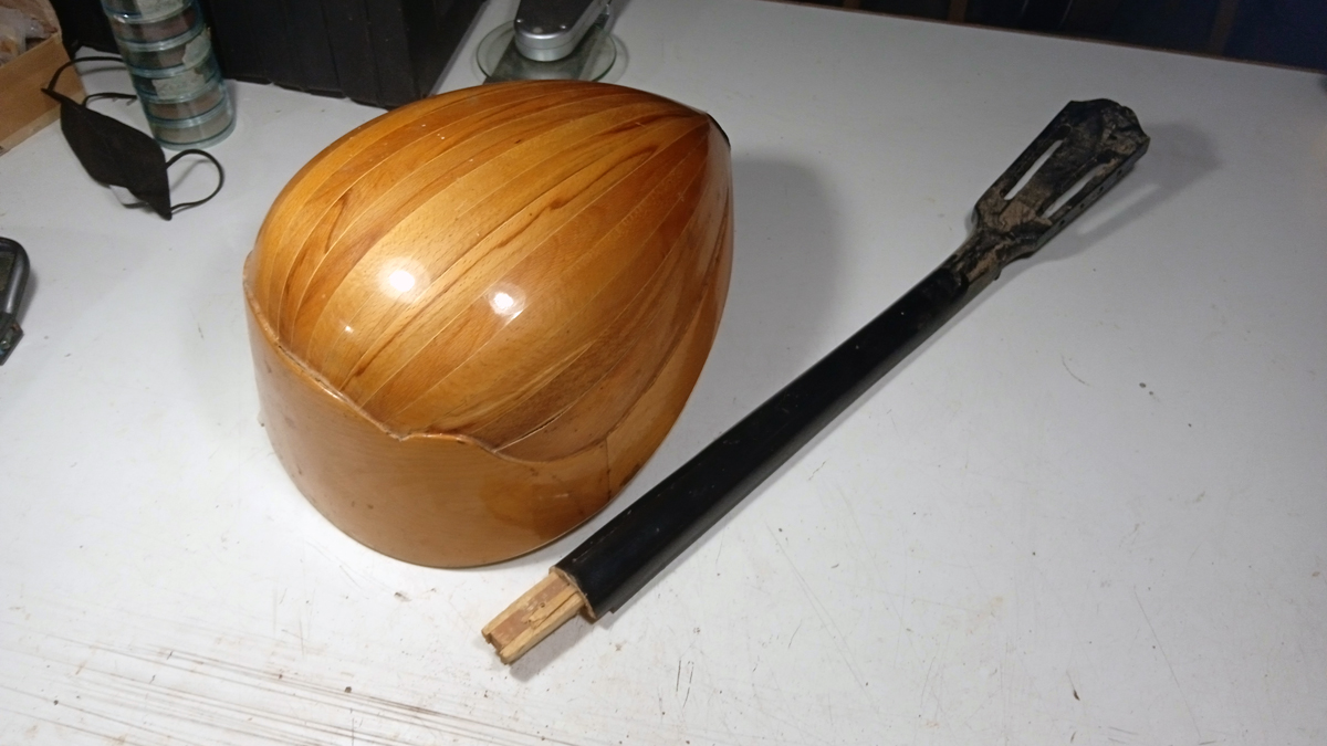

λοιπόν, είχα βγάλει το μπράτσο παλιότερα
Τίτλος: Απ: μπουζούκι με μεμβράνη - επιτυχία ή επιτοίχιο ?
Αποστολή από: Μάνος Τουρπάλης στις Οκτωβρίου 27, 2023, 09:20:49 πμ

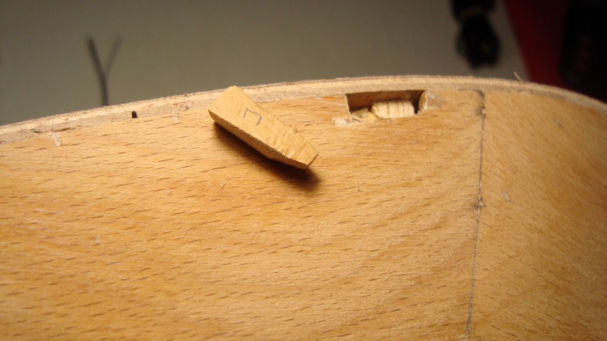

έβγαλα και το καπάκι (ο μανιακός με τον ατμοκαθαριστή  {celebrate018}) και ... άρχισαν τα όργανα.
Αυτό που φαίνεται στα πλευρό είναι καμάρι που ξετρύπησε το σκάφος και στοκαρίστηκε, πολύ επιτυχώς ομολογώ, δεν το είχα καταλάβει πριν, μόλις ζεστάθηκε λίγο έσπασε το βερνίκι και φάνηκε
από μέσα τα γνωστά: καπάκι όπως βγήκε από την κορδέλα, προσέξτε και τους ρόζους - και την επιτυχημένη διαχείρισή τους - σε ροζέτα και μόρσο
το δράμα όμως είναι στο σκάφος. Έχει ένα σωρό προβλήματα, με κυριότερα την κολλάντζα. Περίπου 1 χιλ. έχει μείνει στον τάκο από τα τριψίματα, αλλά αυτό είναι το λίγότερο.
Μάλλον δεν την είχε γυρίσει καλά, και δυστυχώς έσφιξε υπερβολικά για να μπορέσει να την κολλήσει, με αποτέλεσμα να ξεκολλήσουν οι ντούγες και το σκάφος να έχει αυτήν την εικόνα σε φως:
μόνο με φώς φαίνεται, το χάρτωμα από μέσα κάνει καλή δουλειά στην απόκρυψη πληροφοριών, αλλά με τη λάμπα μέσα φάνηκαν όλα.
Οπότε η πρώτη δουλειά ήταν να αρχίσω ενισχύσεις, αφού καθάρισα κάπως κόλλησα ό,τι μπορούσα που κουνιόταν στα χείλη (π.χ. μεταξύ κολλάντζας και σκάφους) και έβαλα παραπέτια (παράντουγα ? πως τα λένε αυτά τόσα χρόνια δεν έμαθα)
τέλος πάντων η "φόδρα" σπό την μέσα πλευρά των χειλιών, δεν είχε - και θα το άφηνα - αλλά με τις ντούγες να χάσκουν έτσι είπα να το ενισχύσω λιγάκι

να ρωτησω αυτο για το καμαρι που εγραψες, ετσι γινονται κ στη κιθαρα (πακτωμενα η σωστη λεξη; εντιχοισμενα; επιπλευρια; χωνευτα; θαλαμιασμενα; στριμοκωλι@σμενα; ;D )
στο μπουζουκι δηλαδης δε καταλληγουν εκει;

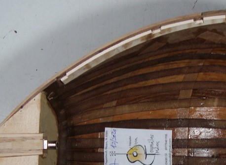

Η κολατζα είναι το τελευταίο ξύλο απ' ότι κατάλαβα, το γύρω γύρω, αυτό γιατί είναι και δεν είναι μια-δύο ακόμη δουγιες κ εκεί να χτιστεί το καπάκι;

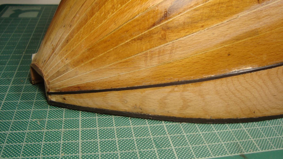

Αποστολή από: Μάνος Τουρπάλης στις Οκτωβρίου 27, 2023, 07:29:11 μμ
δες μια δυο φωτο να καταλάβεις (έκανα zoom και τις έκοψα και μπορεί να έχασαν σε ανάλυση αλλά φαίνονται οι ντούγες λόγω χρώματος)
στην πρώτη φωτό έχουμε ντούγα εξωτερικά (ανοιχτόχρωμη καρυδιά, η προέκταση της κολλάντζας), ντούγα εσωτερικά (σκουρόχρωμη, η φαρδειά τελευταία ντούγα του ίδιου του σκάφους - η κολλάντζα μπαίνει μετά, εξωτερικά - προς το καπάκι) και επιπλέον ενίσχυση εσωτερική (το σφεντάμι)
στην δεύτερη πάλι η προέκταση (λίιιιγο πιο ανοιχτό) και η εσωτερική ντούγα, χωρίς ενίσχυση.
Όλα αυτά, ντούγες και τυχόν ενισχύσεις, τρίβονται μαζί και τα σόκορα γίνονται επίπεδα στο χείλος. Μετά αφαιρείται υλικό (όσο νομίζει ο καθένας, στην δεύτερη φωτο είναι αυτό που κάνω εγώ, σκάβω το πάτημα στην μέσα ντούγα και δεν σκάβω καθόλου την έξω) καιχαντρώνεις το καμάρι.

Αποστολή από: Silvestro στις Οκτωβρίου 27, 2023, 10:38:58 μμ
Μάνο ευχαριστώ για τις εξηγήσεις
Στην 1η φωτό, η δεξιά δεξιά εγκοπή κ εκεί καμάρι μπαίνει;
Αυτό είναι μέχρις έξω;
ναι κι εκεί καμάρι. Όχι - δεν είναι μέχρι έξω, αλλά τυχαίνει η δεξιά πλευρά της εγκοπής να είναι "περασιά" με την ένωση κολλάντζας-προέκτασης. Εκεί μεταξύ τους έχω βάλει ένα μαύρο φιλετάκι και επειδή είναι στην ίδια ευθεία δείχνει την συνέχεια της σχισμής του πριονιού, αλλά δεν ισχύει. Η "φωλιά" για το καμάρι σταματάει στην παραμέσα ντούγα.

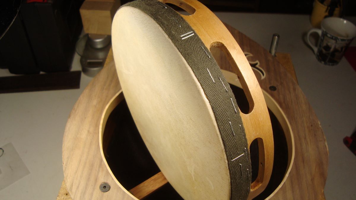

Λάμπρο, δεν θα ασχοληθώ καθόλου με το δέρμα ή άλλη μεμβράνη. Έχω ένα ντέφι έτοιμο και απλώς θα βγάλω τις ζίλιες και θα προσαρμόσω το στεφάνι ανάλογα, δεν θα φτιάξω δηλαδή νέα κατασκευή για το τύμπανο.
Θα είχε ενδιαφέρον από τη μιά, από την άλλη και μόνο να ψάχνω την αγορά για μεμβράνη μου φαίνεται "πολύ", ειδικά στη φάση που είμαι.
Αν έχει αποτέλεσμα τελικά και φαίνεται να αξίζει, ίσως κάνω νέο τύμπανο μελλοντικά (το στεφάνι είναι πολύ εύκολο, όλη η φασαρία στην μεμβράνη είναι), αλλά προς το παρόν δεν θα ασχοληθώ.
Αλλιώς θα σε είχα ήδη ρωτήσει (και σένα και τον Πασχάλη με τα μπεντίρ κτλ.), τις θυμάμαι τις κατασκευές και τις συζητήσεις για το είδος της μεμβράνης και τρόπους στερέωσης, τάνυσης κτλ. - αλλά αποφάσισα να τα αποφύγω όλα αυτά, τουλάχιστον για την ώρα.

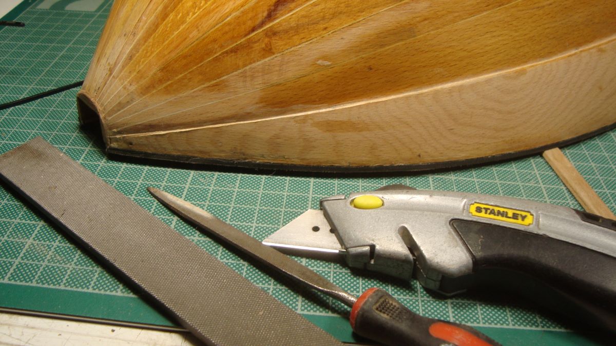

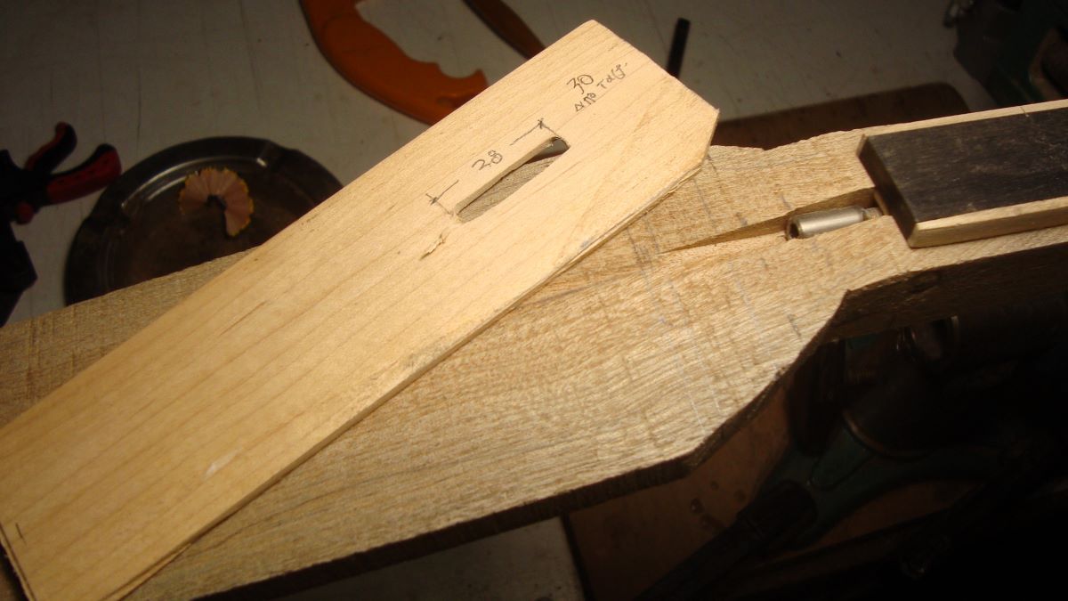

αφού ενισχύθηκε κάπως το σκάφος, ασχολήθηκα με την ένωση.
Κατάλαβα γιατί μου φαινόταν στραβοβαλμένο ολο το όργανο: το σκάφος είναι μια χαρά συμμετρικό, αλλά στην ένωση του είχε φύγει ο άξονας, με αποτέλεσμα η μια πλευρά του καπακιού εδειχνε (ήταν) μικρότερη από την άλλη, η χορδιέρα δεν αντιστοιχούσε στην κατά μήκος ένωση - και έτσι όλο έδειχνε στραβό.
Στην φωτό παρακάτω το νήμα είναι στον άξονα του σκάφους και βλέπετε πού είναι - και τι γωνία έχει - το μόρσο. Οι μολυβιές είναι σημάδια παράλληλα με το νήμα για τις προσθήκες που θα βάλω παρακάτω για να έρθει "στα ίσα" του.
αφού άνοιξα σύμφωνα με τις μολυβιές να το γωνιάσω σωστά, ακολούθησαν προσθήκες από νιαγκόν
και μετά από ξυλογλυπτική, το σχήμα που πήρε η έξοδος του θηλυκού μόρσου. Λόγω της δυνατότητας ρύθμισης που θέλω να φτιάξω , το μόρσο δεν πρέπει να είναι τραπεζοειδές αλλά παραλληλόγραμμο, και όσο πιο φαρδύ γίνεται. Όσο δηλαδή επιτρέπει η σύγκλιση των ντουγών στο άκρο του τάκου. Αυτό είχε μια δυσκολία στη διαμόρφωση της ένωσης (περιοχή της "γραβάτας") και έπρεπε να γίνει λίγο καμπύλο με κοίλη διαμόρφωση, όπως φαίνεται καλύτερα εδώ:
η συμμετρία αποκαταστάθηκε και προς το παρόν ήρθαν όλα καλά στην όψη, αργότερα θα φανεί αν είναι και σωστά (για τον σκοπό που γίνονται)

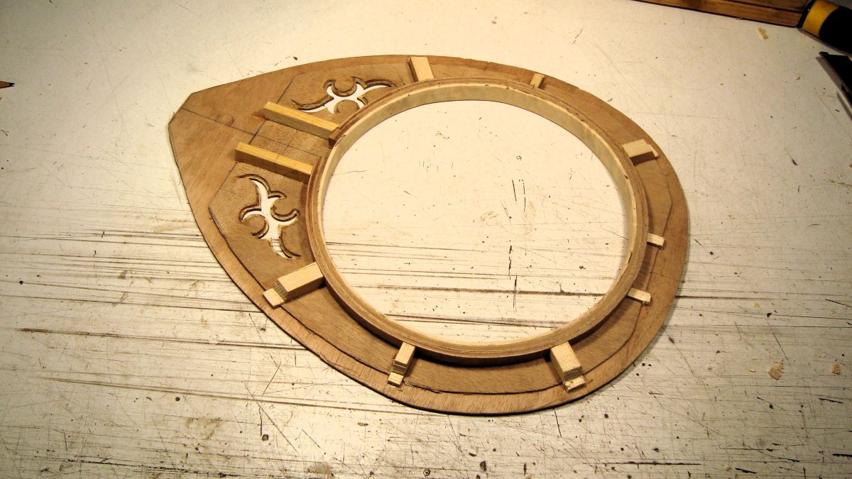

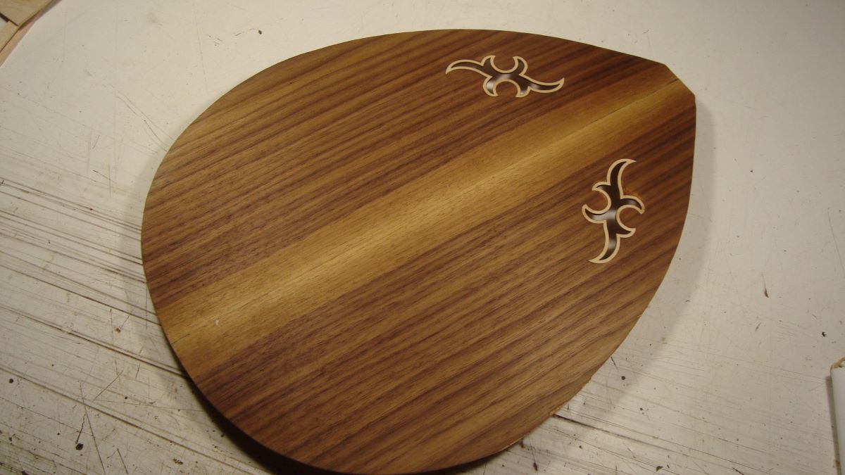

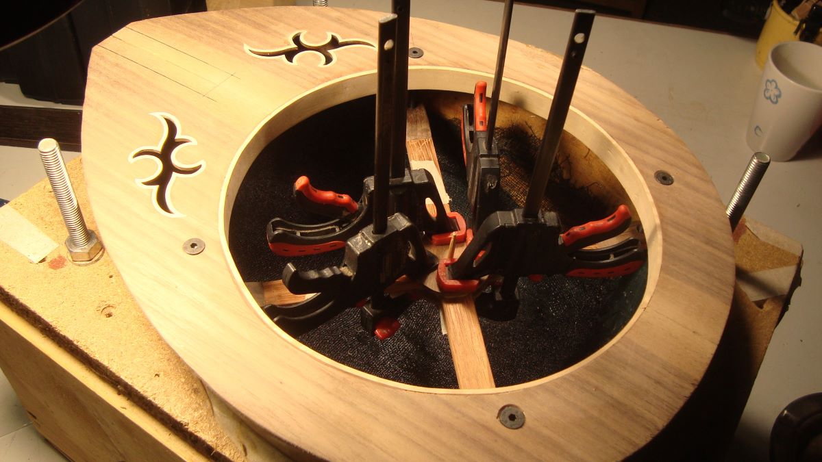

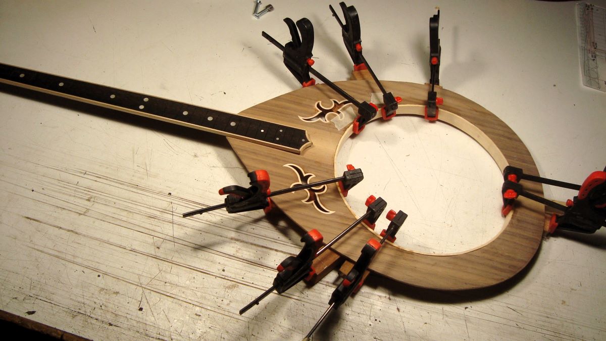

Κατόπιν ασχολήθηκα λίγο με το καπάκι.
Τυχαία ανακάλυψα ότι συνάδελφος στο γραφείο έχει λέϊζερ - δεν ξέρω για πόσο ακόμα, αλλά όσο το έχει θα κάνω ό,τι προλαβαίνω.
Μου έκανε τα περιγράμματα για τις τρύπες από κελεμπέκι (περισσεύματα από πλαϊνά κιθάρας)
και μετά την τοποθέτηση και στοκάρισμα
τώρα, το ίδιο το καπάκι (4χιλ + καπλαμάς) , είπα να το κατεβάσω περιμετρικά στα 3 χιλ. για να μπορώ να βάλω τα στάνταρ φιλέτα/κορδόνια στο περίγραμμα (3 χιλ.) και να μην κάνω κι άλλους πειραματισμούς με φιλέτα κιθάρας ή μασίφ κτλ.
μετά την αφαίρεση του δίσκου της κεντρικής τρύπας, τροποποιήθηκε λίγο η διάταξη των καμαριών. Τα "σκαμμένα" θα είναι πιο φαρδειά επειδή από μέσα τους θα περάσουν οι βίδες ρύθμισης της μεμβράνης. Θα σκάψω και τα υπόλοιπα να "δέσει" η κατασκευή.
Μου μπήκε και μια ιδέα μήπως μπορώ να κάνω όλο το καπάκι βιδωτό/αφαιρούμενο, αλλά δεν ξέρω τι θα γίνει με τα φιλέτα. Να αυτό είναι το κακό - και το καλό μαζί - με τα "παιχνίδια", δεν υπάρχει όριο  {celebrate018}

συνέχεια με το μπουζούκι:
λόγω νέου οργάνου (άγνοια κινδύνου) δουλεύω ταυτόχρονα σε διαφορετικά μέρη, καθώς δεν ξέρω ποιά είναι η "σωστή σειρά" - αν υπάρχει τέτοιο πράγμα δηλαδή.
Οπότε, ακολουθεί μια μερίδα καπάκι και ολίγη από μπράτσο:
αυτό είναι το παλαβό "καμάρωμα" που προέκυψε από την διάταξη των βιδών από τις οποίες θα αναρτηθεί το ντέφι (δεν έχουν γίνει τρύπες ακόμα)
μου πήρε αρκετή ώρα να τα ταιριάξω όλα, αλλά τελικά κάθησε καλά. Το καπάκι με αυτήν την τρύπα που μοιάζει με στόμα και τις σχισμές επάνω που μοιάζουν με μάτια μισόκλειστα, μου φαίνεται σαν να μου βγάζει γλώσσα, θρασύτατα:
αυτό το εργαλείο (jig) το έχω παινέψει πολλές φορές, εντελώς αυτοσχέδιο, με βολεύει πάρα πολύ σε δουλειές με βέργες όταν δεν ακολουθείται κάποια "πεπατημένη" (π.χ. επισκευές)

παρακάτω η πρόοδος των εργασιώνε:
μετά από μίνι συμβούλιο τηλεφωνικό με τον Πασχάλη, ξήλωσα τα καρφιά του ντεφιού που με ενοχλούσαν, αφού πρώτα στερέωσα την μεμβράνη ενδιάμεσα με καρφωτικό. Τέλος κόλλησα μια ταινία υφασμάτινη και συνέχισα με το καρφωτικό από πάνω. Μια χαρά έγινε.
αυτά τα καρφωτικά που μπήκαν κάθετα, είναι σημάδια για την τοποθέτηση. Ή κάπου κάτι μου έφυγε στην κοπή του δίσκου ή το ντέφι δεν είναι 100% στρογγυλό και το κενό μεταξύ καπακιού και ντεφιού δεν είναι παντού ίδιο. Δεν θα χάσω και τον ύπνο μου, "σιτ χάπενς" που λένε κι οι Αμερικάνοι. Γυρίζοντας γύρω γύρω το ντέφι μέσα στην τρύπα, βρήκα δυο σημεία όπου το "χάσιμο" μειώνεται κάπως. Αυτά τα σημεία σημάδεψα με τα κάθετα καρφωτικά για να ξέρω πώς θα βάλω το ντέφι στο τέλος.
Κατόπιν ασχολήθηκα λίγο ξανά με το σκάφος: συνέχεια στη διαμόρφωση του τάκου και ενίσχυση εσωτερικά με γάζα (την έβαψα μαύρη με χρώμα εμποτισμού) και πασάλλειμα με ρητίνη. Εντάξει ησύχασα νομίζω από το σκάφος, αν και βάρυνε αισθητά (λόγω ρητίνης).

Μετά ασχολήθηκα με το σύστημα ρύθμισης (τάνυσης) της μεμβράνης. Αν θυμάστε, η επιλογή εξαρχής ήταν αντί να ρυθμίζεται η μεμβράνη σε σχέση με το στεφάνι (όπως στο μπάντζο και στα τύμπανα) να ανεβοκατεβαίνει όλο το στεφάνι - μαζί με την μεμβράνη δηλαδή - μέσα στο κενό της οπής. Ένα μικρούλι ασανσέρ, με τη διαφορά ότι πρέπει να εξασφαλίζεται μόνο «άνοδος», αφού οι χορδές πιέζουν μόνιμα προς τα κάτω κι έτσι δεν υπάρχει λόγος να εξασφαλίζεται και «κάθοδος».
Στο σχεδιάκι παρακάτω φαίνεται ο τρόπος λειτουργίας:
 το στεφάνι πατάει σε μια βάση με μούφες, στις οποίες καταλήγουν οι βίδες (φρεζάτες άλεν) που διατρυπούν το καπάκι. Βιδώνοντας (δεξιά) η μούφα τραβάει την βάση προς τα πάνω. Με τέσσερεις βίδες εξασφαλίζεται νομίζω σε αρκετά μεγάλο βαθμό διασπορά ώστε να «παίζει» κανείς με μικροδιαφορές.
Σχετικά με το σχήμα της βάσης, αρχικά σκεφτόμουν ένα δίσκο με τρύπα στη μέση έτσι ώστε το στεφάνι να πατάει σε όλα του τα σημεία. Αλλά αυτό δεν θα χωρούσε από την τρύπα του καπακιού, θα έπρεπε να μπει πριν κολληθεί το καπάκι και δεν θα μπορούσε να βγει αν κάποτε χρειαζόταν για οποιοδήποτε λόγο.
Οπότε έκανα μια βάση με χιαστί πηχάκια, ελπίζοντας ότι κάπως θα χωράει από την τρύπα – και όντως χωράει. Με βοήθησε και η τύχη: τα σκέλη του Χ δεν είναι ίσα: μετακίνησα τις πάνω βίδες προς την περίμετρο, επειδή πλησίαζαν πολύ τα διακοσμητικά στις τρύπες τύπου "f" . Έτσι η γωνία διασταύρωσης δεν είναι 90° και τα δύο κάτω σκέλη (προς τον χορδοκράτη) είναι κοντύτερα. Βάζοντας πρώτα αυτά στην τρύπα προς την πλευρά του τάκου, μετά μπαίνουν και τα δυο επάνω. Πρέπει να περιστραφεί το Χ καθώς το βάζεις, αλλά είναι εύκολο, με δυο περάσματα "του παίρνεις τον αέρα".
Όλες οι δοκιμές εν τω μεταξύ γίνονται χωρίς να έχει κολληθεί το καπάκι ώστε να είναι δυνατές τυχόν αλλαγές.
τα πηχάκια, με παξιμάδι τελικά αντί για μούφες. Είχα πάρει πέντε έξι, αλλά οι δύο είχαν πρόβλημα και καθώς η κατασκευή γινόταν (όπως πάντα) βράδυ και δεν μπορούσα να τις αντικαταστήσω, έβαλα παξιμάδια που είχα μπόλικα.
και το τελικό σχήμα του χιαστί συνδέσμου. Με ενισχύσεις στις άκρες, κυρίως για να μη μου φύγουν τα παξιμάδια, αλλά βοηθάνε και στην ακαμψία.
Η σύνδεση των χιαστών στο κέντρο έγινε σκάβοντας μισό ύψος από κάθε πηχάκι ώστε να έρθουν συνεπίπεδα τα πρόσωπα (πάνω - κάτω) και να μπουν και τα δισκάκια στη διαστάυρωση. Αυτή η κεντρική κόλληση έγινε με το χιαστί μέσα στο σκάφος (με το καπάκι στη θέση του αλλά όχι κολλημένο), με περασμένες τις βίδες ώστε να κολληθεί μια και καλή στην τελική γωνία χωρίς λάθη.
τοποθέτησα το ντέφι για δοκιμή και τελικά το στεφάνι προς το παρόν δεν χρειάζεται κόψιμο (να χαμηλώσει σε ύψος). Τα άκρα του χιαστί ΔΕΝ βρίσκουν στο σκάφος. Απέχουν - ελάχιστα μεν, αλλά πάντως απέχουν.
Αποστολή από: Μάνος Τουρπάλης στις Νοεμβρίου 22, 2023, 01:03:13 μμ
εδώ πρόβες με το ντέφι στη θέση του και συνεπίπεδο με το καπάκι.
όσο περίμενα το χιαστί να κολλήσει, προχώρησα λίγο και το μπράτσο, όσο να μπορώ να το τοποθετήσω για έλεγχο πριν την κόλληση του καπακιού
εδώ η διαμόρφωση του μόρσου με το σύστημα της άρθρωσης, στο οποίο θα αναφερθώ σε άλλο ποστ διεξοδικά
και η αντίστοιχη διαμόρφωση στο καπάκι για την "εισαγωγή" του μπράτσου
μετά απ' όλα αυτά, κόλλησα (επιτέλους) το καπάκι
στη συνέχεια θα ακολουθήσει η διαμόρφωση του μπράτσου (πίσω, κλειδιά, τάστα κτλ.).

Μετά την κόλληση του καπακιού έπρεπε να γίνουν διάφορες μικροδουλίτσες στο σκάφος προκειμένου να μπουν τα περιμετρικά φιλέτα, όπως το κλείσιμο του καμαριού που ξετρυπούσε τα πλαϊνά

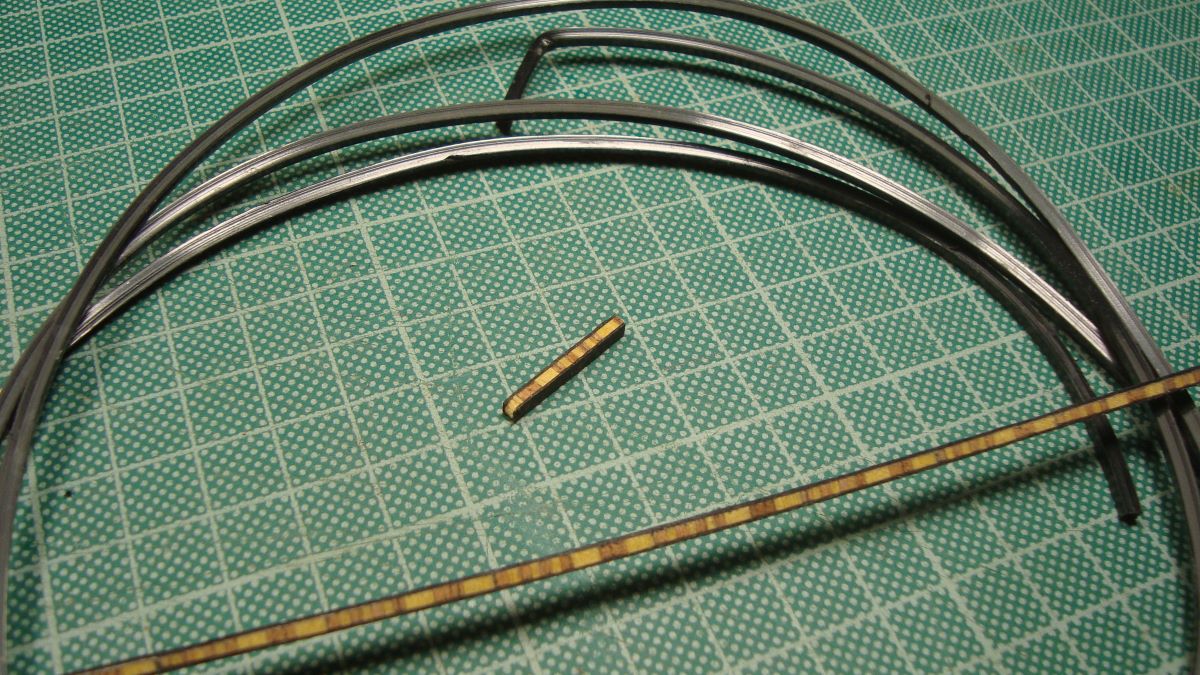

τα περιμετρικά είναι ένα ξύλινο κορδόνι (κούκλα) εσωτερικά και ένα μαύρο πλαστικό εξωτερικό, το οποίο είναι ...πετονιά από μεσινέζα. Είχαμε μια συζήτηση με τον sakkalis παλιότερα για την χρήση του σε φιλέτα, βρήκα ένα κομμάτι μαύρο τετράγωνο 2,4 χιλ. και είπα να το δοκιμάσω. Δεν μου πολυάρεσε στην επεξεργασία και αμφιβάλλω αν θα το ξαναχρησιμοποιήσω, θα επανέλθω παρακάτω. Τα υλικά πριν και μετά, με λίγο νέφτι για να φανούν τα χρώματα
εκτός από τα περιμετρικά του καπακιού, συνήθως βάζω και στην κολλάντζα. Η λογική επιλογή είναι μαύρο (οργανοποιίας). Αλλά η κολλάντζα είχε δυο βασικά προβλήματα: το πρώτο είναι ότι τα πλαϊνά της "εξαφανίζονταν" προς τον τάκο (ήδη από την αρχική κατασκευή), οπότε έπρεπε να δημιουργηθεί ένα "σκαλοπατάκι" για να κολλήσει το κορδόνι. Τελικά έγινε, κάπως αξιοπρεπώς
Αποστολή από: Μάνος Τουρπάλης στις Νοεμβρίου 29, 2023, 11:25:33 πμ
το άλλο πρόβλημα ήταν ότι το μεγάλο κομμάτι πίσω και ψηλά είχε αποκολληθεί και έχασκε, με την εξωτερική επιφάνειά του να απέχει ~ 5 χιλ. από τις ντούγες. Νομίζω άλλωστε ότι αυτός ήταν ο λόγος που είχαν ανοίξει κάποιες ντούγες (στην προσπάθειά του να το κλείσει ο μάστορας, έσφιξε πολύ κια άνοιξαν οι ντούγες στις ενώσεις τους).
Έπρεπε όμως κάπως να κλείσει κι αυτό.
Για τόσο φαρδύ φιλέτο, χρησιμοποίησα πάλι μαύρο ABS οργανοποιίας για πλαϊνά κιθάρας (που είχα από τα cigar boxes). Πριν την κόλληση το διαμόρφωσα στο περίπου (φάρδος 5 χιλ. στο κέντρο και 2 χιλ. στις άκρες) για να τα ξύσω όλα μαζί. Βέβαια το κορδόνι αυτό έχει και μεγαλύτερο πάχος και φαίνεται, αλλά τέλος πάντων τα βούλωσε όλα και τουλάχιστον δεν χάσκει εμφανώς η κολλάντζα. Οι φωτό μετά τα πρώτα τριψίματα (ακολουθεί ξύρισμα για φινίρισμα)
Στην φωτό παρακάτω ο λόγος που δεν μου άρεσε η πετονιά της μεσινέζας: εδώ έχω αρχίσει να ξυρίζω τα φιλέτα με ξυράφι, όπως κάνω πάντα στα πλαστικά (και στα ξύλινα καμιά φορά). Δεξιά στη φωτό το κορδόνι οργανοποιίας το οποίο ανταποκρίνεται όμορφα στο ξυράφι. Θέλει ακόμα μερικά περάσματα και θα γίνει επίπεδο και γυαλιστερό.
Αντίθετα, αριστερά φαίνεται η αντίδραση της πετονιάς: μάλλον έχει κάποιου είδους "οπλισμό" στη σύστασή της για να αντέχει την χρήση, και το ξυράφι αναπηδά δημιουργώντας αυτά τα "σαμαράκια", όπως και αν το σύρω (90° ή υπό διάφορες γωνίες).
Με το γυαλόχαρτο δε, ασπρίζει και δεν καθαρίζει ούτε με διαδοχικά grid (έως ατσαλοσύρματος 000 που δοκίμασα), πόσω μάλλον να γυαλίσει κιόλας. Άσε και τα τα τρίμματα-ξέφτια που μαζεύονται στις ακμές και δεν φεύγουν με τίποτα, σαν να τα κολλάς ένα πράμα.
Με πολλλλλλλλή προσοχή κάπως διορθώνεται - με το ξυράφι πάλι - αλλά πρέπει να το κάνεις πολύ μαλακά, παίρνει άπειρο χρόνο και δεν γυαλίζει εντελώς όπως το "οργανοποιίας". Θα φαίνεται αδρό και μετά το βερνίκι προφανώς, αλλά "μπάστα", φτάνει τόσο.

και επιτέλους ήρθε η ώρα να προσαρμόσω το μπράτσο.
Έγινε η τελική διαμόρφωση στο αρσενικό μόρσο
και τοποθετήθηκαν τα "είδη κιγκαλερίας" στο θηλυκό.
Ακολούθησε μια ανιαρή διαδικασία επιλογής βίδας για το αρσενικό μόρσο (δεν έχει νόημα να βάλω φωτο) και τελικά αφού κατέληξα σε λαμαρινόβιδα με επίπεδο κεφάλι

Δεν νομίζω να έχω θέματα από εκεί, να και μια φωτό από κάτω όταν έκανα πρόβες πώς θα βάλω τους σφιγκτήρες (που δεν έβαλα νωρίτερα στην αφήγηση της κατασκευής επειδή η διάταξη μου θύμισε σβάστικα και μου ήρθε "κάπως")

δηλ να εκανα το καβαλαρη στυλ γεφυρα να παταει σε δυο σημεια δεξια-αριστερα απο το ντεφι, στο ξυλινο καπακι, ωστε η μεμβρανη να παιξει μονο το ρολο της μεταδοσης και οχι της φορτισης,
το επομενο βημα θα ηταν να πειραματιστω με καποιο ειδος "συνδεσης" απο το κατω μερος του καβαλαρη, στο πανω μερος του ντεφιου χωρις να μεταδιδει φορτια, αλλα συχνοτητες, οπου αφου κατεληγα, μετα απο πειραματισμους με τη μαζα της ψυχης, να ηταν κολλημενο μονο στο κατω μερος του καβαλαρη και απλα να ερχοταν σε επαφη με τη μεμβρανη.
αμάν αμάν, πολύ ενδιαφέροντα όλα αυτά, πες κι άλλα:
είναι δύο στάδια διαδοχικά (κόκκινα Α και πράσινα Β στάδιο) ή η "ψυχή" είναι απαραίτητη?
με το (Α+Β) το καταλαβαίνω, αλλά αν είναι δύο ανεξάρτητα, πώς στο Α (πατώντας ο καβαλάρης έξω από τη μεμβράνη) θα μεταφέρει δόνηση στην μεμβράνη χωρίς "ψυχή"?
θα μπορούσε απλά να γίνει έτσι ώστε να έρχεται σε επαφή η βάση του αλλά το φορτίο να μεταβιβάζεται στα άκρα?
π.χ. από εδώ
https://dkguitars.com/balance-bridge/ (https://dkguitars.com/balance-bridge/)
(έχει και πολλές φωτογραφίες με διάφορες εφαρμογές, βάζω τις "αρχές λειτουργίας")
(μιλάμε έδωσες γκάζια και σκέφτομαι διάφορα, από απλές φέτες κατακόρυφες μέχρι χωροδικτυώματα, πώς θα τα φτιάξω βέβαια δεν ξέρω)
Αποστολή από: Silvestro στις Νοεμβρίου 30, 2023, 03:07:35 μμ
πρωτα το α
αν ομως ο ογκος του αερα ειναι μικρος η η μαζα της μεμβρανης μεγαλη, τοτε εχει σαν αποτελεσμα την μη επαρκη φορτιση της.
(και οπως βλεπω απο το μεγεθος στις φωτο του οργανου , σε σχεση με το ντεφι, ειναι δυσκολο...)
τοτε θα κατεφευγα στο β, να κανω ενα μπουσταρισματακι στη φορτιση.
θα προσεθετα μαζα στη ψυχη σιγα-σιγα, μεχρι να το ακουω οκ, στο πικ.
προσοχη ομως , δε θα αρχιζα να βαζω παραπανω να δω μηπως ειναι καλυτερα, δηλαδη να αρχιζω να πειραματιζομαι με παραπανω βαρος, διοτι μετα (μ)πλεκεις με αλλα.
