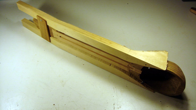

Την τρίτη την λιβανίζω ακομη με τα λουστρα  οπότε είπα να ξεκινήσω την τέταρτη.
Παρασκευή θα πάω να κατεβάσω πλαϊνά καπάκια και να ξεκινήσω καμαρωματα . Κέδρος (δωρεά Μαυρακη) και παλισανδρος 40 ετών.
Ριζικές αλλαγές προβλέπονται σε αυτή. Αυστραλιανη σχολή.

πολυ ομορφη δημητρη, μπραβο!
Καλό μήνα να έχουμε Στέλιο και μακάρι να πετύχει το εγχείρημα.

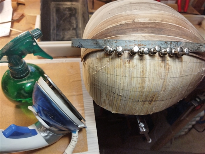

Ενα κομματάκι λάμα από παλιό ντιβάνι , κάνει καλή δουλίτσα !    :)

Μαονι Ονδούρας και ισπανικός κέδρος!Χωρίς να σημαίνει ότι είναι από την  Ισπανία..
Παράθεση από: steliosguitar
μανο εγω μονο με κεδρο πλεον φτιαχνω.
ειναι πιο ελαφρυ απο το νουμερο που εβαλες (θα παω να δω τα σημειωματαρια μου...)
Ισπανικός κέδρος (cedrela odorata), το μπράτσο (χωρίς τη βέργα εννοείται) ζυγίζει μόλις 220 γρ. (!) και θα αλαφρύνει λίγο ακόμα, έπαθα πλάκα.
Μένει να δούμε αν θα αντέξει τις μεταλλικές χορδές, έλεγα πως η βέργα θα αρκούσε (έχει και μια κόντρα) αλλά τώρα που πήρε σχήμα μου φαίνεται πάαααααρα πολύ ελαφρύ, πράγμα που επιβεβαιώθηκε με το ζύγισμα. Δεν σημαίνει ότι είναι και αδύναμο, αλλά κάπως μου 'ρχεται, δεν το έχω συνηθίσει τόσο ελαφρύ.
Είναι επίσης το πρώτο μπράτσο που κόλλησα την κεφαλή "από κάτω" όπως στις κλασικές. Ωραίο είναι, και πιο εύκολο στην κατεργασία. Και ο Ισπανικός κέδρος γενικά, βούτυρο.
και η γνωστή μ3λακ¨*α που καραδοκεί: χάραξα δυο τάστα λάθος (αλλά ΠΟΛΥ λάθος), σε ένα κομμάτι παλίσανδρο μούρλια. Ε, δεν μπορούσα να το πετάξω και έκανα προσθετική στήθους.. ε, ταστιέρας από την φύρα... φαίνονται οι αλλαγές στα νερά αλλά αφού μπουν τα τάστα πιστεύω μόνο όποιος το ξέρει θα το δει

Θα χαρώ πολύ όταν μας πεις ότι αυτό το "ελαφρύ" μανίκι αποδείχτηκε σε βάθος χρόνου επαρκές !
Κι ακόμα περισσότερο θα χαρώ αν κρίνεις και θελήσεις να το καθιερώσεις σαν προτεινόμενη και δοκιμασμένη συνταγή !   :)

Μανο σε τι κλίμακα χαραζεις; αν θέλεις σε 660 και 650 ε 5αρι ταστο φερτες να στις κάνω με τον δίσκο.

το ξυλο ειναι τελειο για κλασικη, γι αυτο και εχει προτιμηση απο ολους τους μεγαλους κατασκευαστες.
με τα λιγα κιλα (~42) και το αρκετα μεγαλο πλατος της, δεν θελει ουτε κοντρες ουτε τιποτε, αρκει να ειναι ισσοβενο, και να ειναι αρκετο καιρο κομμενο, μην ειναι με τα κουκουναρια απανω, αν εχουν αρκετες μοιρες τα νερα τοτε μια κοντριτσα για σιγουρια.
το αλλο προσον της σεντρελα, ειναι το ευκολοδουλευτο.
τωρα για συρματινες χορδες καιταλοιπα, δεν ξερω....

Στέλιο έχω δει αρκετούς να χρησιμοποιούν Μαονι Ονδούρας για τον λαιμό της κλασικής.. με φωτεινό παράδειγμα τον hauser που χρησιμοποιεί μόνο αυτό.. Ο λόγος είναι δομικός η έχει και επιρροή στον ήχο?
ακολουθώντας την γνωστή ρήση "φάτε σκ@τ@, εκατομμύρια μύγες δεν μπορεί να κάνουν λάθος"   {celebrate012}  (*)
και επειδή στις ακουστικές όχι μόνο δεν χρησιμοποιούν κέδρο αλλά ακόμα και στα μαόνια συχνά βάζουν και δυο carbon rods εκτός από τη βέργα, φύτεψα κι εγώ δυο βέργες εκατέρωθεν της... βέργας να έχω το κεφάλι μου ήσυχο
σε επόμενο μπράτσο (έχω υλικό για δυο μπράτσα ακόμα) αντί carbon θα βάλω βένγκε από την αρχή.

Και ρουτερ σε παγκο να είχες θα έπρεπε να κάνεις τα αυλάκια πριν διαμορφώσεις σε τραπεζιο το μανίκι . Και αν ήταν να ανοίξεις τα αυλάκια πριν το διαμορφώσεις μπορούσες να το πιάσεις σε μια μεγγενη και να ρουταρεις με τον πλαγιο οδηγό σε ευθεία . Είναι το πρώτο jig που αχρηστεύσα το συγκεκριμένο...

Και ρουτερ σε παγκο να είχες θα έπρεπε να κάνεις τα αυλάκια πριν διαμορφώσεις σε τραπεζιο το μανίκι.
είναι πιο εύκολο αλλά δεν ισχύει απολύτως, μπορείς να κάνεις λοξό οδηγό με διάφορους τρόπους και μετά την διαμόρφωση του τραπεζίου. Το πιο απλό είναι μια σχάρα με βίδες. Με λυμένες τις βίδες παίρνει ό,τι σχήμα θες και ασφαλίζεις στην επιθυμητή παραλληλία (άξονας μανικιού με άξονα κίνησης ρούτερ). Αυτό όλο "δένει" πίσω από το μανίκι και αφήνει την επιφάνεια της ταστιέρας ελεύθερη, ώστε μπορεί να χρησιμοποιηθεί σε πάγκο ή όπως το χρησιμοποιώ εγώ με το ρούτερ "από πάνω".
Δεν μπορώ να το περιγράψω εύκολα με λόγια αλλά είναι πολύ απλοί οι οδηγοί αυτοί στη σύλληψη, έχω δύο διαφορετικούς για όργανα που ήθελα να φυτέψω νέες κόντρες (μια μικρή "σχάρα" για μπαγλαμάδες κι ένα από κόντρα πλακέ με σχισμή για το μπράτσο για μπουζούκια, για κιθάρα δεν έτυχε να χρειαστώ ακόμα).

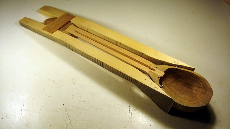

βρήκα το μικρό για τους μπαγλαμάδες: πρόχειρο είναι κι αυτό (όλα έτσι είναι  {celebrate010}), για μια εφαρμογή το έφτιαξα αλλά έχω φτιάξει δενξέρωπόσουςμπαγλαμάδεςέτσι και δουλεύει μια χαρά, όσο θα δουλεύει το κρατάω.
Τα πλαϊνά είναι φύρες από σκαφτό μπαγλαμά για αυτό έχουν αυτό το σχήμα, που βολεύει όμως να θηλυκώσει το σκαφάκι. Το ένα είναι ακόμα με σημάδια από την κορδέλα, αλλά το άλλο που χρησιμοποιώ για οδηγό είναι πλανισμένο. Η "σχάρα" δημιουργείται με τα κοντά εγκάρσια κομμάτια με τις βίδες (έχει κι άλλο ένα ίδιο από κάτω/πίσω) και σφίγγεις όταν βρεις την παραλληλία και το ύψος.
Αν είχα ρούτερ πάγκου θα το προσάρμοζα ανάλογα να μην περισσεύουν στο ύψος τα κοντά κομμάτια και ενοχλούν στο τραπέζι, η ιδέα όμως είναι ίδια - και δεν είναι βέβαια δικιά μου, την πρώτη εκδοχή - πριν πάρω το ρούτερ - την είχε φτιάξει ο ξυλουργός του χωριού και είχε ανοίξει το κανάλι στη σβούρα με τον μπαγλαμά και τον οδηγό πλάγια (κατακόρυφο). Εκεί να δεις, είχε πάει η ψυχή μου στην Κούλουρη - σβούρα γαρ - αλλά όλα οκ.

Εκανα "ζημιά" στην τρίτη δούγα ...   >:(
Εκεί στην περιοχή της μέγιστης καμπύλης δεν τα πήγα καθόλου καλά .
Εχανα την επαφή με την προηγούμενη , το ψευτοδιόρθωνα αλλά έχανα
την επαφή με το καλούπι . Επρεπε να γίνουν σωστά. Να ικανοποιούνται μαζί και οι δυο συνθήκες .
Το άλλαξα το "βιολί"
Για κάθε μια από τις επόμενες δούγες 4η , 5η και 6η φτιάχτηκε ξεχωριστό πατρόν και έστρωσε η πορεία   :)
