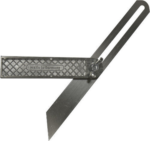

Αποστολή από: Silvestro στις Μαΐου 30, 2020, 07:44:04 πμ
δημητρη ολα οκ το μονο που δεν καταλαβα ειναι πως βρισκεις τη γωνια με τη στελα.
εχεις την ευθεια εχεις και το σημειο, αλλα δεν εχεις καποιο παραλληλο με την ευθεια σημειο.
βαζεις τη ριγα σε σταθερη αποσταση απο την ευθεια της μεσης;
η βαζεις τη στελα σε μια σταθερα μικροτερη γωνια και προχωρας στο σημαδεμα;
η βαζεις τη στελλα να χαραξει;  :)
Τίτλος: Απ: Μπουζουκομάνα μουριά (κλίμακα 72εκ.)
Αποστολή από: Γρηγόρης Μαυρακης στις Μαΐου 30, 2020, 10:07:19 πμ
Βάζεις την Στέλλα και από τις δύο πλευρές. Και αν οι ευθείες που τραβάς συμπίπτουν τότε είσαι οκ..
Αποστολή από: sakkalis στις Μαΐου 30, 2020, 12:47:40 μμ
Στέλιο όπως το λέει ο Γρηγόρης. Η ταστιερα είναι ευθεία πολύ σωστή. Κρατάς σταθερή γωνια με τη στελα και κατεβαίνεις σε όλο το μήκος της ταστιέρας. Αφού χαράξεις και μια γραμμή με την ποντα, το πριόνι έχει οδηγό. Για μεγαλύτερη ασφάλεια κρατάς και τη στελα για οδηγό μέχρι να χαράξει μια καλή πριόνια. Μετά πάει μονο του εύκολα.
