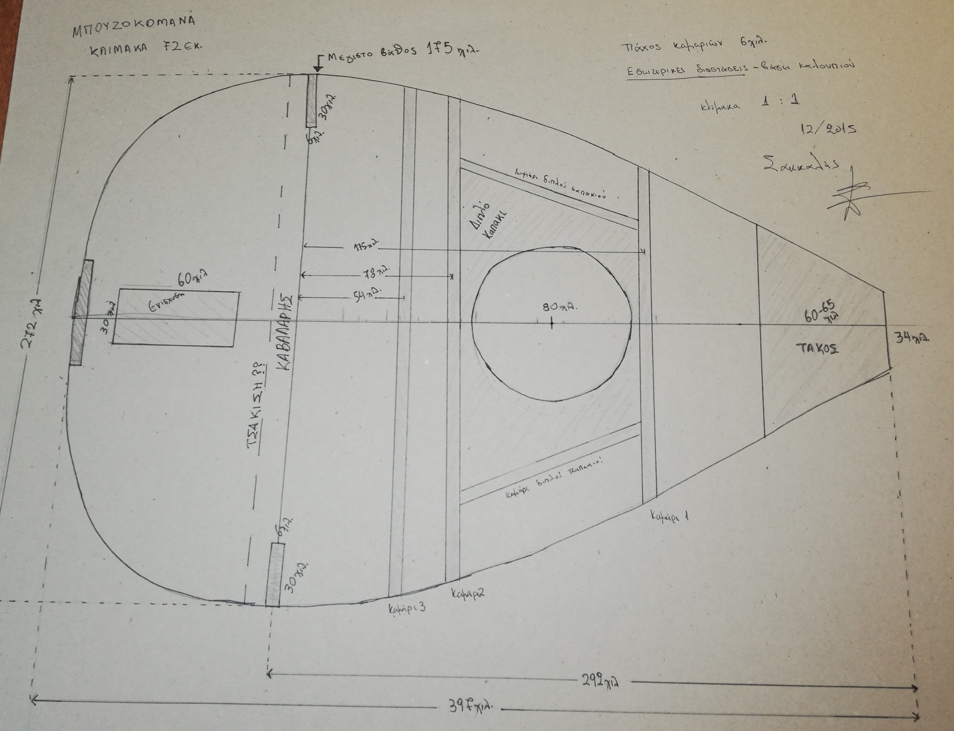

Σήμερα κατέβηκα στο εργαστήριο μετά από καιρό και ξεκίνησα επιτέλους την μπουζουκομάνα. Λύγισα 17 ντούγες και πέρασα τις 3 πρώτες. Συνειδητοποίησα ότι οι ντούγες ήταν στα 4 χιλιοστά με χοντρές γραμμές από το τσαπράζι της κορδέλας. Είχα σκοπό να τις περάσω από τριβείο να σβηστούν οι γραμμές και συνεπακόλουθα να κατέβει και το πάχος τους στα 2.5 χιλιοστά. Αν όμως αφήνεις τα σχέδια πίσω ξεχνάς και έτσι προχώρησα στο λύγισμα χωρίς να υπολογίσω το αρχικό μου πλάνο Έτσι ο διάλος μου έβαλε την ιδέα μήπως και κάνω το σκάφος σκαφτό. Είναι κάτι που θα το αποφασίσω στη διαδρομή. Για την καταγραφή ανεβάζω και το σχέδιο με τα καμαρώματα μαζί με τις πρώτες φωτογραφίες. Ελπίζω να βρω χρόνο σιγά σιγά να το ολοκληρώσω.

Δέν μπορῶ ὅμως Δημήτρη νά διαβάσω τίς διαστάσεις τοῦ σκάφους - δέν φαίνονται καθαρά . Μπορεῖς σέ παρακαλῶ νά τίς ξαναγράψης ; : Μῆκος - πλάτος - βάθος ἠχείου - σημεῖο θέσης τοῦ καβαλλάρη καί τοῦ κέντρου τῆς ἠχητικῆς ὀπῆς , ἀπόσταση καμαριοῦ φωνῆς ἀπό τόν καβαλλάρη ἀλλά καί τῶν ἄλλων καμαριῶν ( καί πόσων ) , διάμετρος ἠχητικῆς ὀπῆς - ὕψος καί πάχος καμαριῶν - ἡ ἠχητική ὀπή πρέπει ὁπωσδήποτε νά εἶναι στρόγγυλη ;

Θα προσπαθήσω να ανεβάσω ξανά την φωτογραφία με τις διαστάσεις. Τώρα  σχετικα με την τρυπα, απλά την σχεδιασα στρογγυλή βασιζόμενος στο αρχικό σχέδιο της λαφτας. Μπορεί να βάλω και ροζετα δεν το έχω αποφασίσει ακόμα.
Για το κούρδισμα το πλάνο μου είναι για 7 χορδές τριφωνια αλλά με 3πλη μπουργανα. Κούρδισμα βασικά σε ρε λα ρε η κάποιο άλλο αντιστοιχο. Θα εξαρτηθεί από δοκιμές με διαφορετικές χορδες (μπουζουκιού, λαούτο) η κατάλληλη τονικότητα.
Περιμένω να έχει μπουζουκισιο ήχο που να λαουτιζει μιας και το μέγεθος του σκάφους είναι πιο μικρό από λαούτο κι πιο κοντά σε μπουζούκι. Είναι πολλά ακόμα που σκέφτομαι (πχ τσάκισμα στο καπάκι). Ο καβαλάρης θα είναι κινητός όπως του μπουζουκιού και όχι σταθερός.

Λάμπρο, ελπίζω να είναι πιο καθαρή αυτή η φωτογραφία. Αν όχι πες μου να σου τη στείλω με email.
