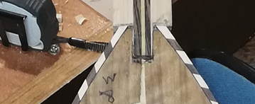

Αφαίρεσα χαρτοταινιες και λάστιχα.
Ξυρισα τα περισσεύματα,αφαιρεσα κολλες και απόκαλυφθηκε το λαθος. Τα κριτικια δεν μπήκαν συμμετρικά. Άμα βιάζεσαι και τα κανεις όλα το βράδυ αργά θα την κάνεις την @@@. Δεν βαριέσαι θα το αφήσω έτσι δεν είναι κι άσχημο τελικά.
« Τελευταία τροποποίηση: Σεπτεμβρίου 05, 2020, 05:25:38 μμ από sakkalis »
Απ: Μπουζουκομάνα μουριά (κλίμακα 72εκ.)
« Απάντηση #66 στις: Μαΐου 11, 2020, 01:18:50 μμ »
Δημήτρη καλημέρα ,
Ἴσως γι' αὐτό μέ τήν συμμετρία τῶν κριτικιῶν ( δέν εἶχα ξανακούσει αὐτή τή λέξη ! ) , ὅπως τό σκέφτομα , ἡ λύση εἶναι : νά τραβηχτοῦν λεπτές καί ἐλαφρές γραμμές μέ μολύβι στό καπάκι σ' ὅλο του τό πλάτος , κάθετες ὡς πρός τόν κατά μῆκος ἄξονά του καί παράλληλες μεταξύ τους , ὥστε νά ὑπάρχη ὁδηγός γιά τήν τοποθέτηση τῶν κριτικιῶν . Φυσικά αὐτά πρέπει νά τοποθετοῦνται συγχρόνως καί στίς 2 πλευτές τοῦ καπακιοῦ μέ τήν σειρά : ἕνα στήν μιά πλευρά - ἕνα στήν ἀπέναντι μέχρι τή θέση τοῦ χορδοκράτη , ὥστε νά τοποθετηθοῦ συμμετρικά .
  • Μηνύματα: 2.851
« Απάντηση #67 στις: Μαΐου 11, 2020, 05:01:52 μμ »
Λάμπρο όταν μιλάω για συμμετρία δεν αναφέρομαι σε αυτό που λες.
Εννοώ πως όταν βλέπεις τα κομματάκια αριστερά και δεξιά πρέπει να έχουν την ίδια φορά σαν να καθρεφτίζεται το ένα στο άλλο.
Στην δικιά μου περίπτωση δεν γίνεται αυτό παρόλο που ήθελα να γίνει και μου ξέφυγε λόγω αβλεψίας και βιασύνης.
Δες στην φωτογραφία τι εννοώ.
« Απάντηση #68 στις: Μαΐου 11, 2020, 09:36:32 μμ »
μια χαρα ειναι.και αν δεν το λεγες, δεν θα το εβλεπε κανενας...
