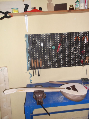

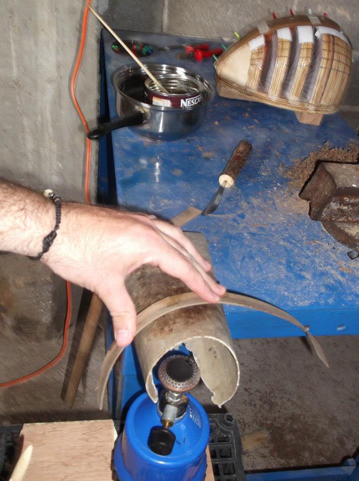

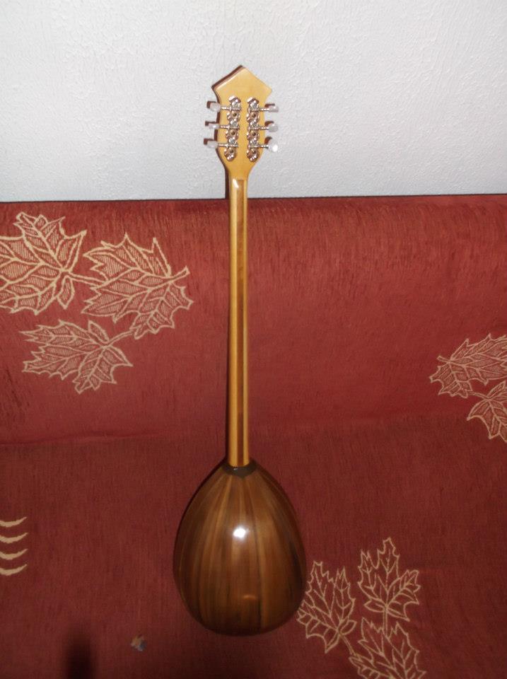

   Εδω και καιρό παλεύω με την κατασκευη ενος μισομπουζουκου κλιμακας 62! Ειναι η πρωτη προσπαθεια να φτιαξω ενα οργανο. Δουλευω πολυ αργα διοτι δεν εχω τα στοιχειωδη εργαλεια και τις πιο πολλες φορες τα παιρνω δανεικά απο γνωστους. Ολες οι γνωσεις που αντλησα ειναι κυρίως απο αυτο το φορουμ, τα μπλοκ luthierschool, bouzoukimaker, το μπλοκ του Βαγγελη Ανδρονη, διαφορα βιντεακια στο γιουτιουμπ κ.α. Ευχαριστω όλους εδω μεσα απο τον πιο εμπειρο μεχρι τον πιο αρχαριο.

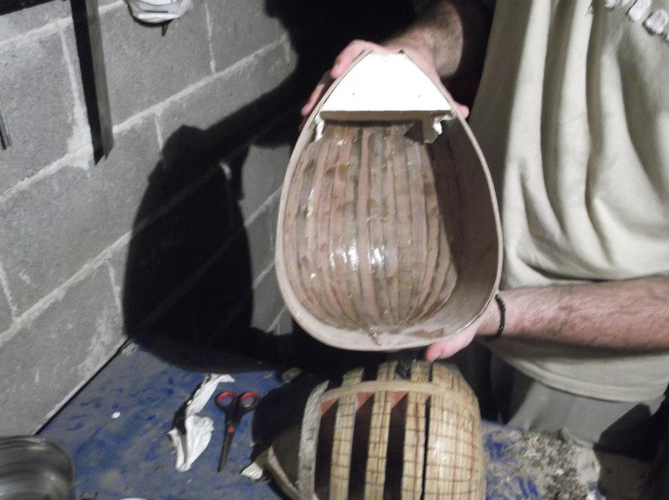

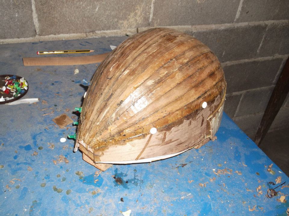

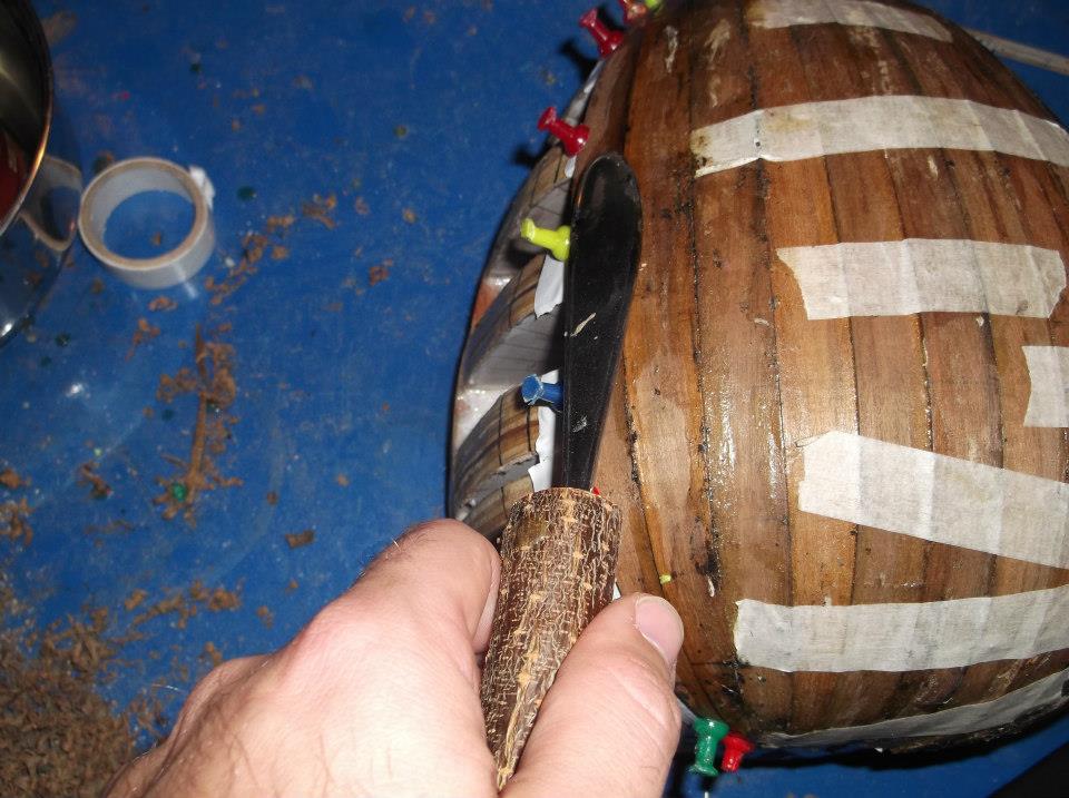

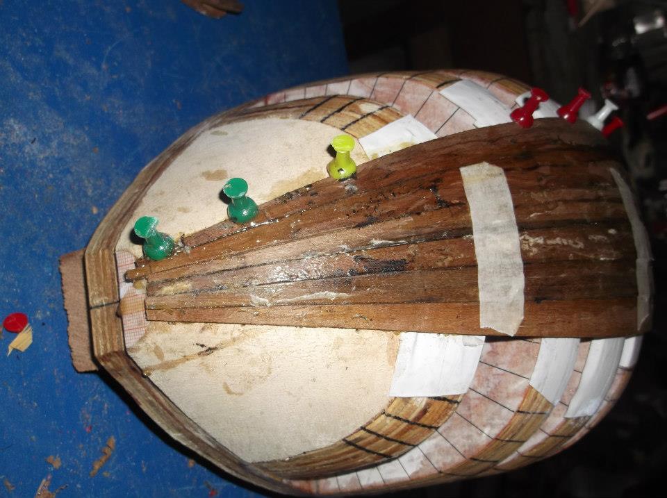

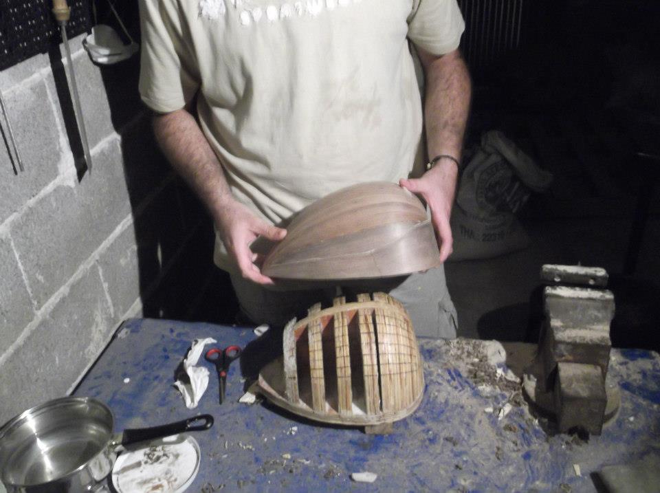

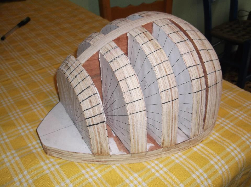

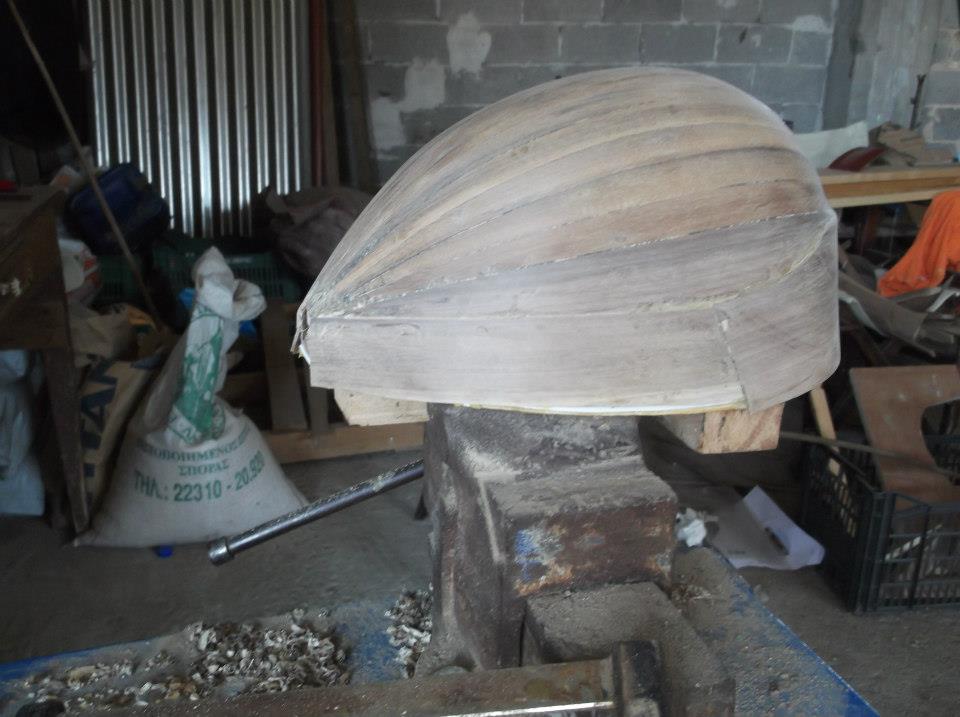

   Λοιπον το πρωτο σταδιο ηταν να φτιαξω το καλουπι, το οποιο βασιστηκε στα σχεδια του Β.Ανδρονη! Αφου ολοκληρωσα το καλουπι, εψαξα να βρω ξυλεια. Βρηκα ενα κομματι καρυδια σε εναν παλιο ξυλουργο, το εκοψα δουγιες και ξεκινησα να πλανιζω και να κολλαω δουγα-δουγα, με ψαροκολλα. Ενα λαθος που εκανα ηταν που χρησιμοποιησα πολυ κολλα και βγηκε με δυσκολια στα τριψιματα. Αφου ολοκληρωσα το σκαφος, ξεκαλουπωσα και περασα γαζες με ψαροκολλα στο εσωτερικο. Εδω επαθα μια ζημια. Οταν περασα τις γαζες με αρκετη ψαροκολλα, μετα απο λιγο ξεκολλησαν καποιες δουγιες, τις οποιες ευτυχως, παρα το ξενερωμα, διορθωσα με χαρτοταινιες και ψαροκολλα. Παραξενευτηκα μιας και φαινοταν να ηταν καλα κολλημενες εξαρχης και δεν υπηρχαν πολλα κενα στο φως. Ισως επαιξε ρολο και η θερμοκρασια της κολλας οταν περναγα γαζες, αλλα ισως και να εκανα σφαλματα οταν ταιριαζα τις δουγιες.  Αφου τελειωσα το σκαφος ανοιξα μορσο με πριονι και σκαρπελο και προσπαθησα να μπει σφηνωτα το μανικι με "δοντι". Το μανικι ειναι "σαντουιτς" με φλαμουρι και κόντρα Ιρόκο. Για τις κολλησεις περα απο το σκαφος χρησιμοποιησα ξυλοκολλα titebond. Αφου κολλησα το μανικι, εβαλα περιμετρικα υποστηριγματα στο σκαφος, εβαλα πισω τακο, το χάρτωσα, διαμορφωσα το καραολο, εφτιαξα το καπακι απο έλατο, του εβαλα οπλισμο και κολλησα και μια "προστατευτικη" φιγουρα απο καπλαμα βενγκε. Δεν την εκανα χωνευτη αλλα την κολλησα απο πανω τρωγοντας με γυαλοχαρτο να "γλυκάνω" τις ακρες. Επισης καπλαμας βεγκε μπηκε και στο καραολο.  Μετα το καπακι διαμορφωσα και χαραξα την ταστιερα με καταλληλο πριονακι για ταστα 0.5 και οδηγό . Στην ταστιερα εβαλα και χωνευτους οδηγους.
« Τελευταία τροποποίηση: Ιανουαρίου 21, 2013, 04:30:07 πμ από Σταύρος Κοντοκώστας »

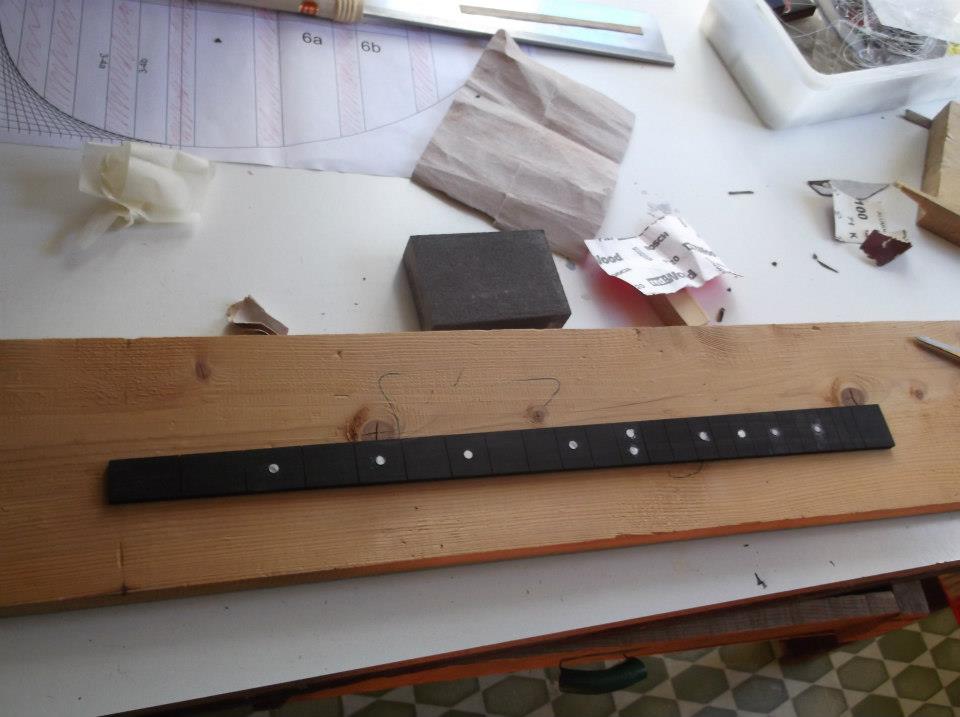

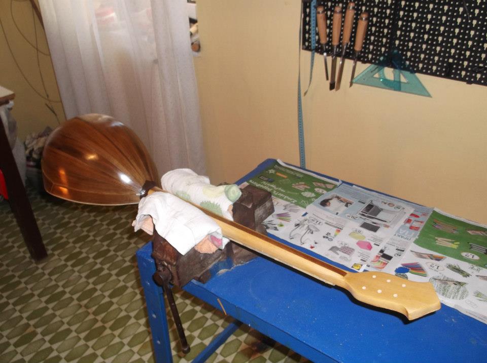

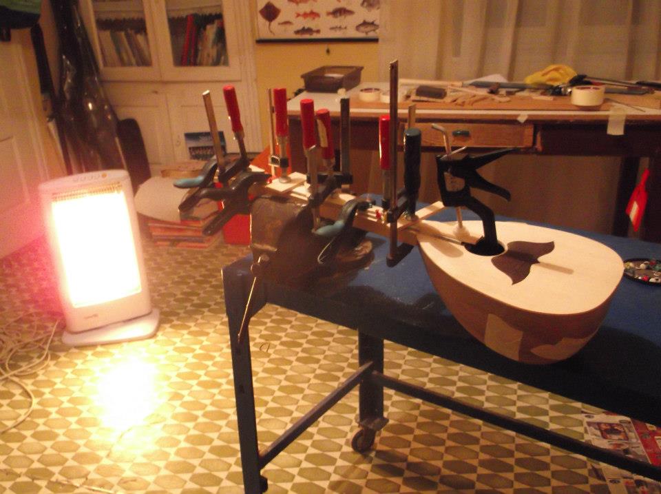

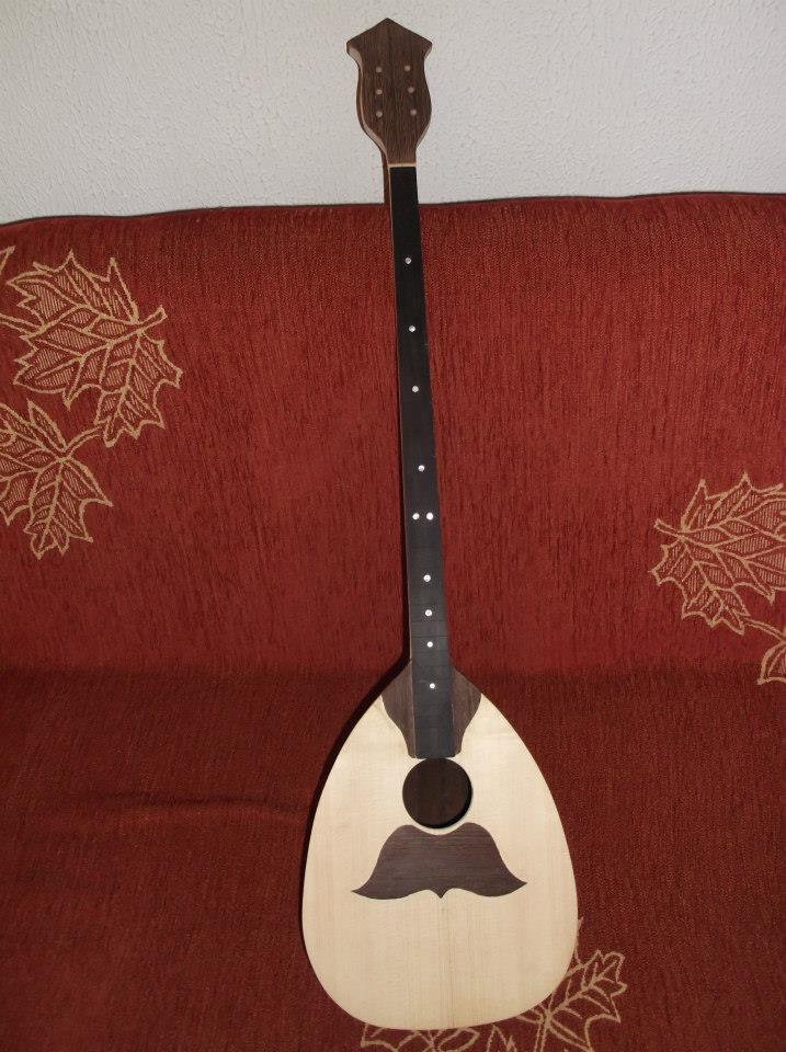

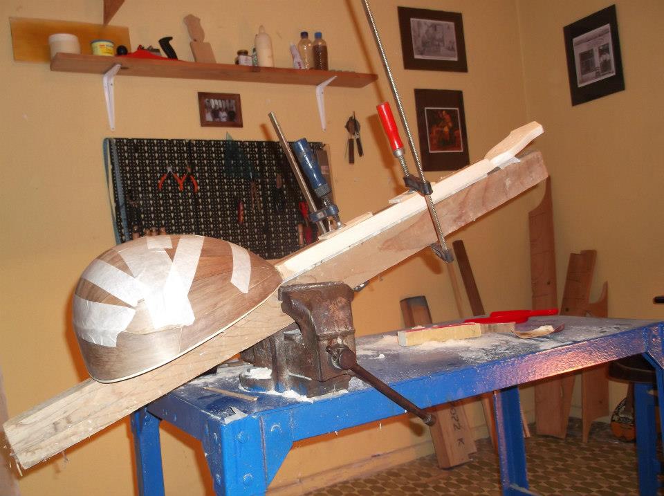

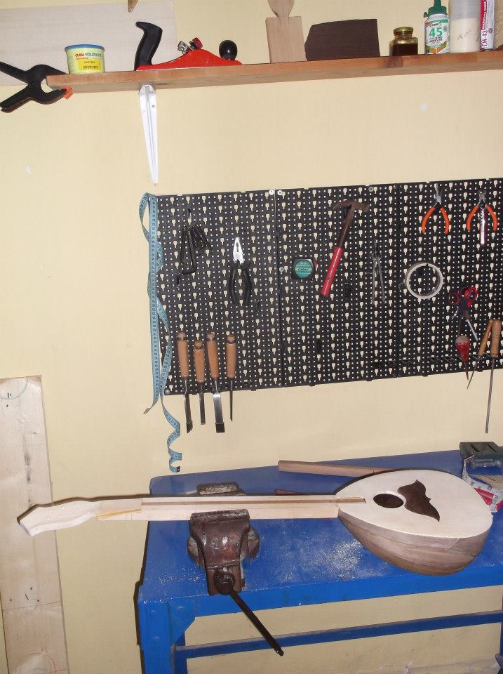

Διαμορφωσα και εναν αλλο χωρο να μαστορευω, μιας κι επιασαν τα κρυα. Στη συνεχεια αφου κολλησα το μανικι και το καπακι, προσπαθησα να δωσω μικρη κλίση προς τα πισω, τριβοντας το μανικι και επειτα κολλησα την ταστιερα. Στη τελευταια φωτογραφια τοποθετω το οργανο  με σφιχτηρα σε καδρονι, για να βολευει να διαμορφωσω το μανικι (με ράσπες και γυαλοχαρτα).

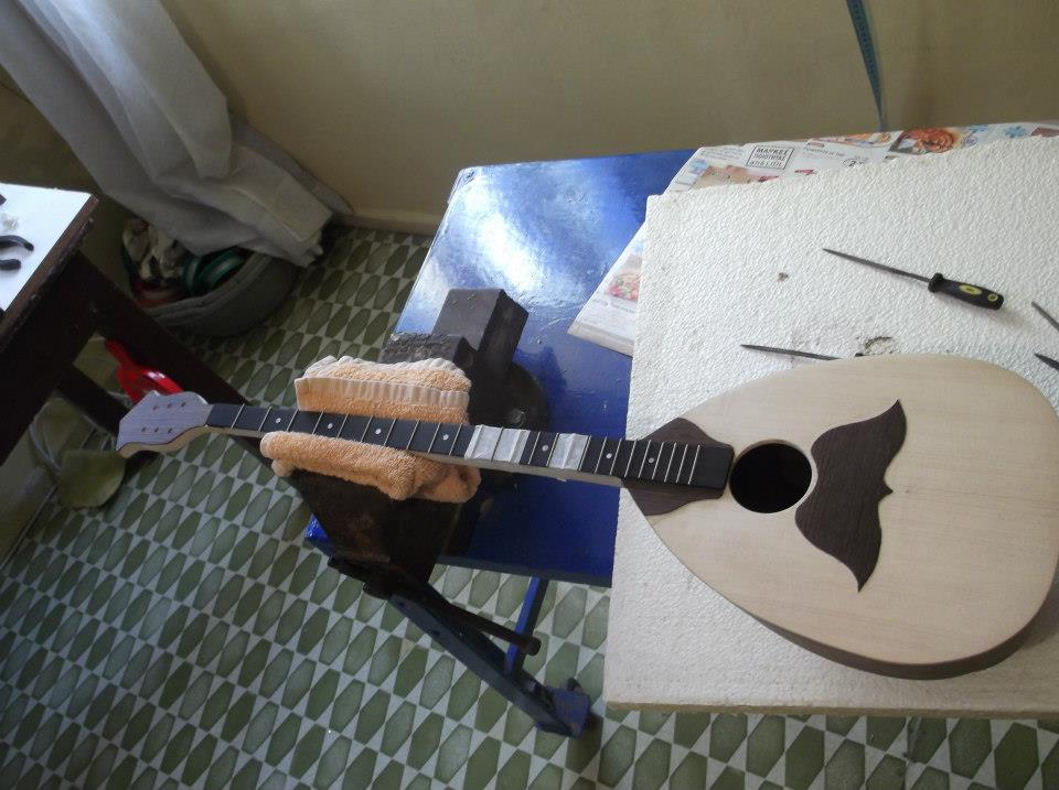

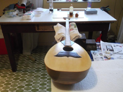

Σας ευχαριστω ολους. Λοιπον συνεχιζοντας αφου κολληθηκε η ταστιερα, διαμορφωθηκε το μανικι και ειμαι ετοιμος για περασμα ταστων, στοκαρισματα, τριψιματα κλπ.

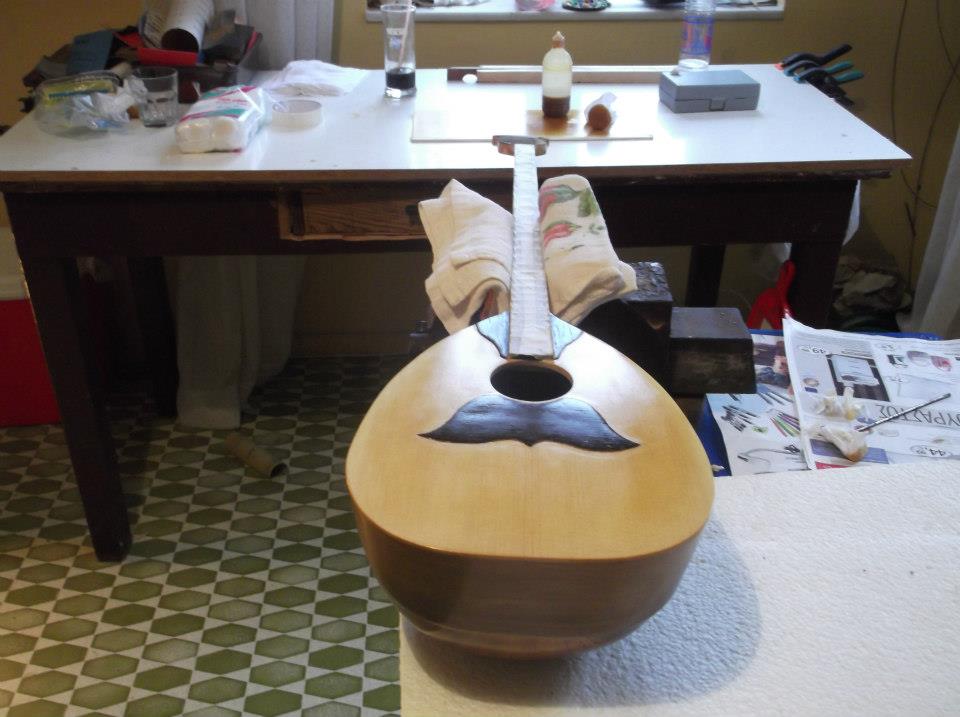

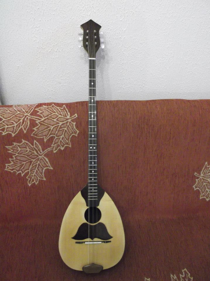

Αφου εκανα φινίρισμα μεχρι 800αρι γυαλοχαρτο, περασα λούστρο μίγμα γομαλάκας με μικρη ποσοτητα μαστιχας χίου και πρόπολης.
Σταύρος Κοντοκώστας
  • Μηνύματα: 227
Απ: Μισομπουζουκο- πρωτη προσπαθεια 2012-2013
« Απάντηση #13 στις: Φεβρουαρίου 14, 2013, 09:22:29 μμ »

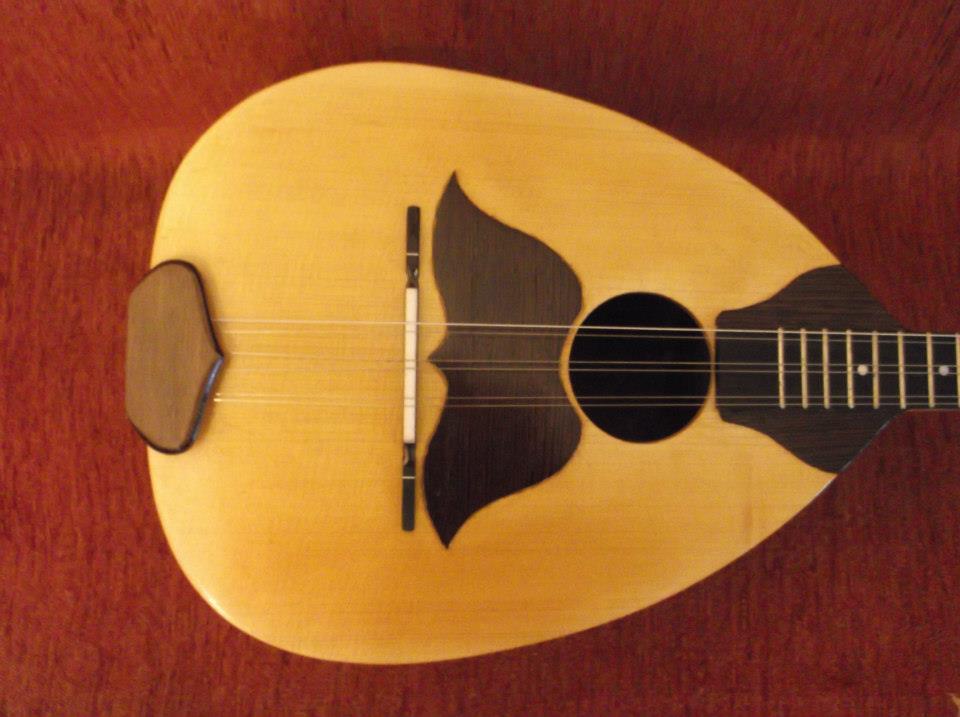

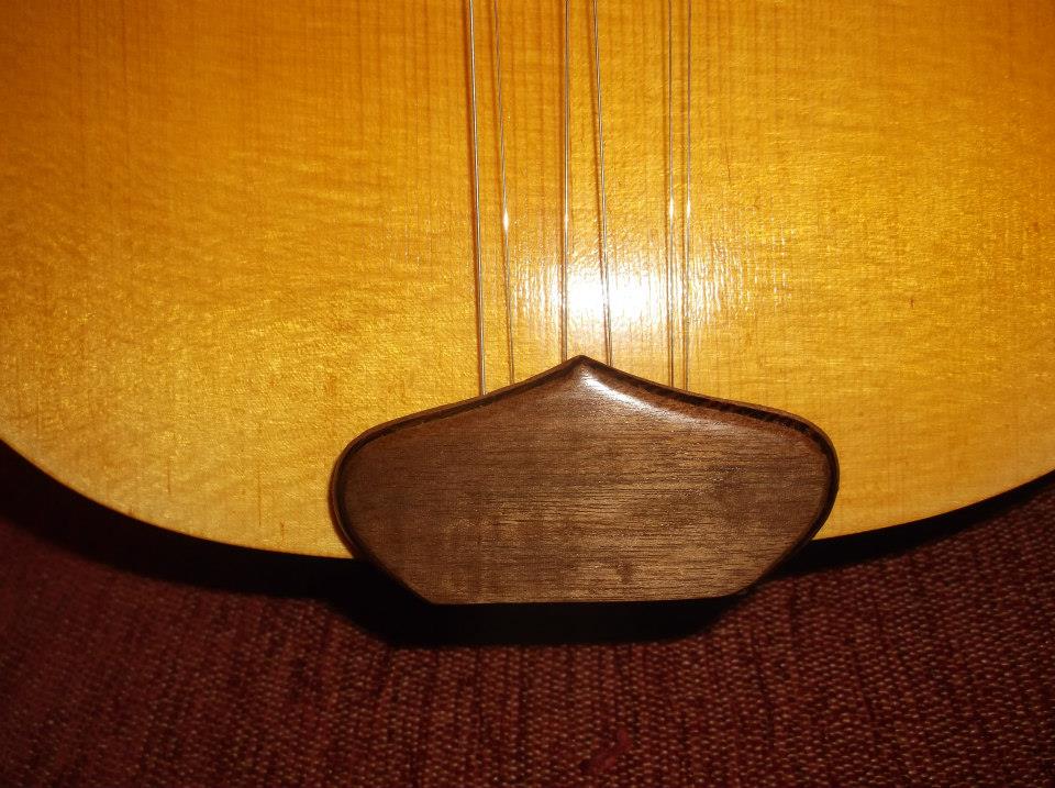

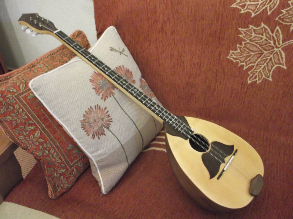

Αφου περασα αρκετα χερια γομαλακας, βλεποντας με το ματι να δημιουργησω επιφανεια που να μ αρεσει,περασα καβαλάρη και χορδες. Καβαλαρη δεν βρηκα για το μεγεθος του οργανου,ουτε μπορουσα να φτιαξω και διαμορφωσα εναν εβενινο καβαλαρη για μπουζουκι.
Σταύρος Κοντοκώστας
  • Μηνύματα: 227
« Απάντηση #14 στις: Φεβρουαρίου 14, 2013, 09:45:57 μμ »
Επιχειρησα επισης να φτιαξω και μια χειροποιητη χορδιερα ξυλινη με "σαντουιτς" απο ξύλα καρυδια και ενδιαμεσα βένγκε, κολλόντας τα με καθετα νερα μεταξυ τους.
Οταν κουρδισα το οργανο και εριξα τις πρωτες πενιές,ήταν 3 τα χαραματα και δεν μπορουσα να κλεισω ματι απο τον ενθουσιασμο μου. Ο ήχος του μου αρεσε αρκετα , παρόλο που εχει πολλες ατέλειες. Βασικα οποιοσδηποτε να ηταν ο ηχος του θα ενθουσιαζομουν πολυ. Ειναι παλιακός,  τζουραδιστικος, γλυκος. Το παιξιμο του απαλο. Μονο που το ακουσα να παιζει μελωδία πεταγα απ τη χαρα μου. Τριζει λιγο μια χορδη, μαλλον απο κακο χαραγμα καβαλαρη, μιας και χαραξα με τριγωνικες λιμες. Σιγουρα το οργανο δεν εχει αποδωσει τον ηχο του μιας και δεν γνωριζω να κανω το "σεταρισμα".Ισως θελουν καποια  ταστα τριψιμο, ισως να χαραχτουν καλυτερα οι καβαλαρηδες κ.α. Το ερασιτεχνικο μουσικο μου αυτι δεν μπορει να διακρινει και πολλα στο θεμα ήχου. Θα βαλω σιγουρα βιντεακι να μου πείτε και γνωμες. Παντως δεν θα το πειραξω. Θα το αφησω με τις ατελειες αυτες να μου πει και καποιος πιο εμπειρος τη γνωμη του απο κοντα και μετα να κανω τις οποιες διορθωσεις (περιμενει ο Ζαρκάδας).
Τελος να πω και παλι  πως ειμαι αρκετα ευχαριστημενος απο την πρωτη μου προσπαθεια και ο ηχος του με συγκινει. Το οργανο περαν αυτου εχει αρκετες ατελειες που δεν φαινονται καλα στις φωτογραφιες.
