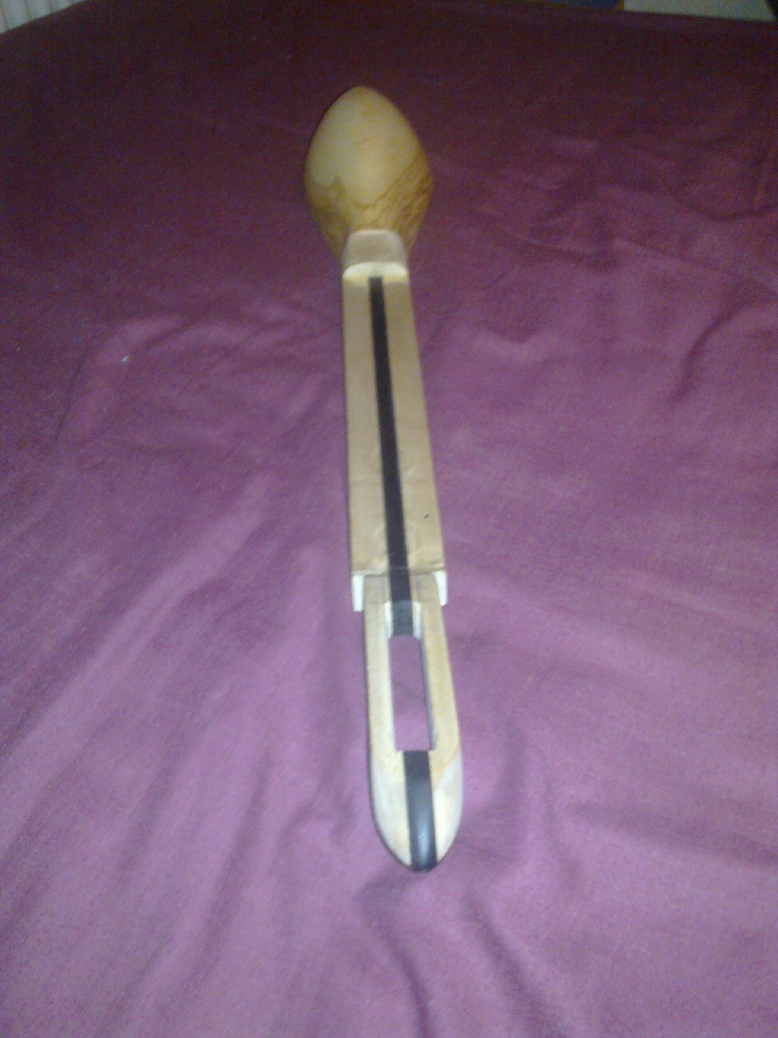

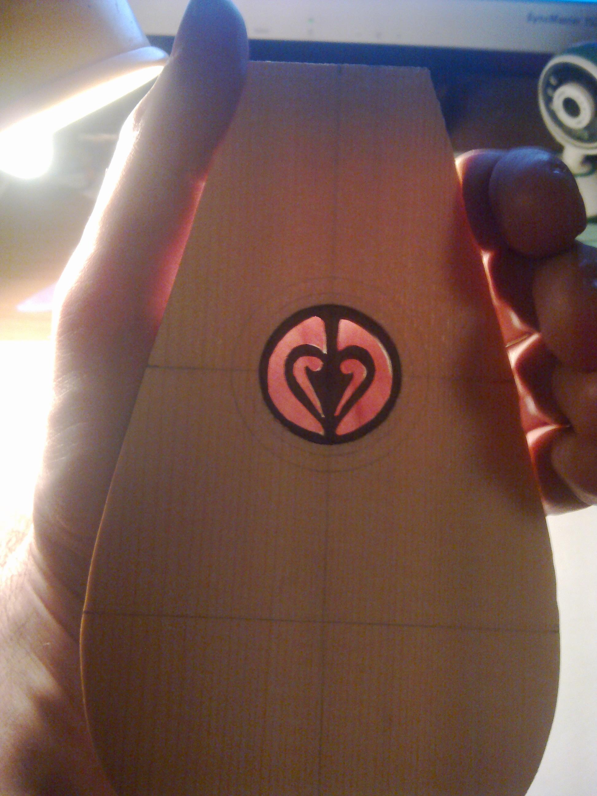

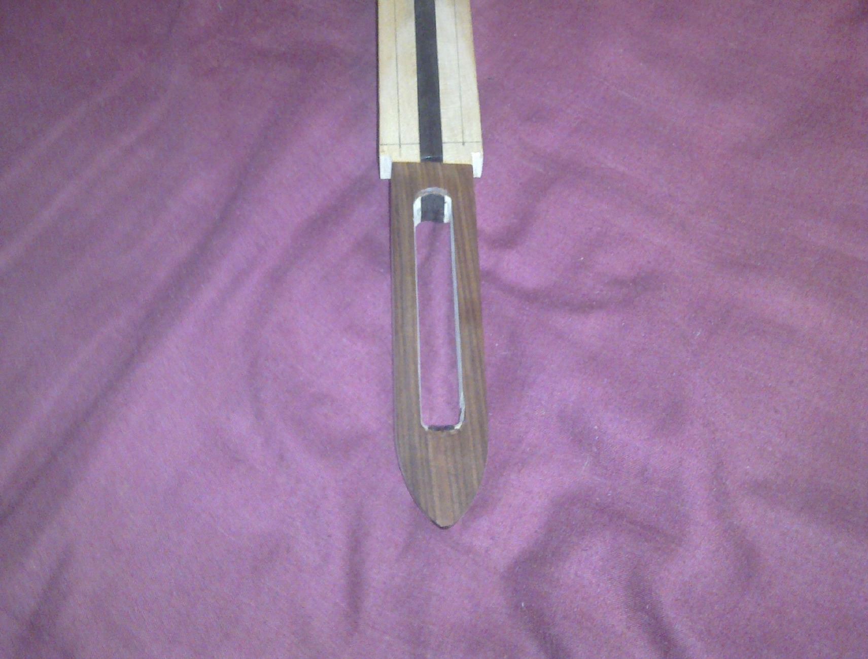

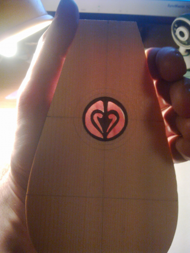

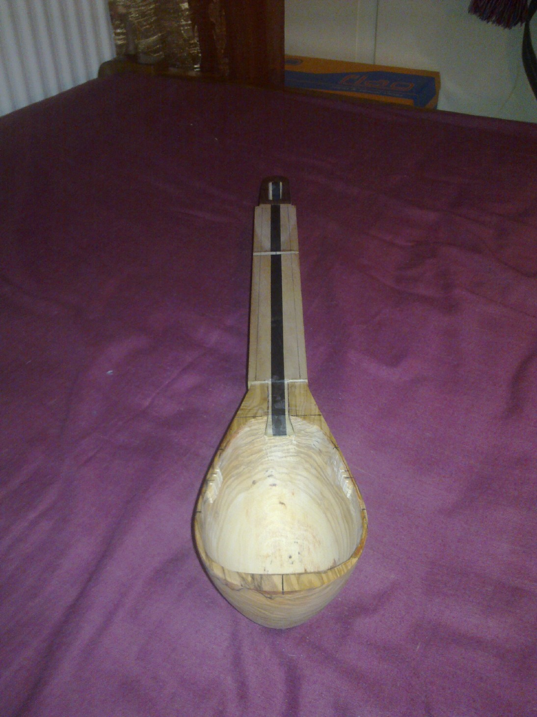

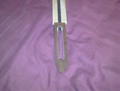

Παιδιά πριν κολλήσω την ροζέτα στο καπάκι θέλω κάποιες γνώμες αν αρέσει, εγώ είμαι 50-50 γιατί έχει κάποιες ατέλειες οι οποίες δεν φαίνονται στην φωτογραφία, διόρθωσα με λιμάκια και τώρα είναι όπως την βλέπετε.

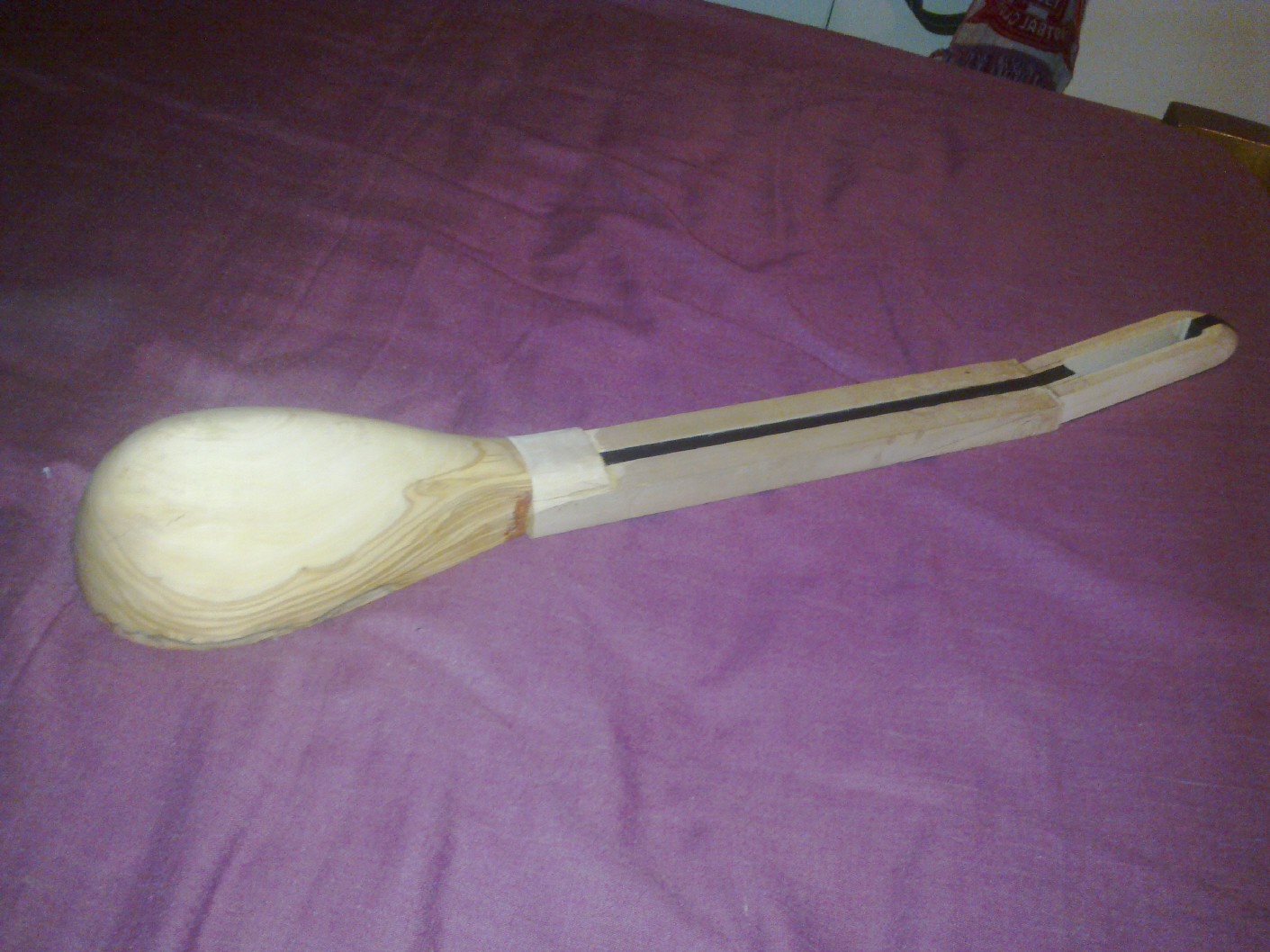

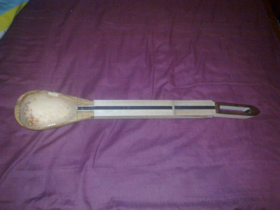

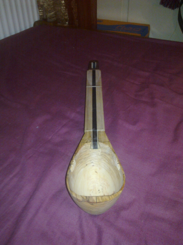

Κόλλησα το μανίκι στο σκάφος και στην πίσω μεριά της ένωσης έχω κολλήσει επιπλέον ένα κομμάτι φλαμούρι για να γίνει το σβήσιμο του σκάφους ομαλό, το θέλω να έχει περισσότερο πάχος εκεί στην ένωση μ αρέσει στο μάτι, το καραολο έχει διαμορφωθεί κατά 70% και το σκάφος μέσα θέλει ακόμα λίγο τρίψιμο για τις μικροατέλιες, αυτά προς το παρόν, όταν θα τελειώσει θα γράψω αναλυτικά στην παρουσίαση διαστάσεις, ξύλα κτλπ, προς το παρόν αργεί ακόμα, έχω να κάνω και ένα σκάφος τζουρά και με τις ελιές δεν έχω βρει χρόνο ακόμα.

μωρη ζηλιαρα................τι καραολο ειναι αυτο?

χρηστο εκατσες και εσκαψες(αν βλεπω καλα)ελια?παλαβωσες ντιπ?

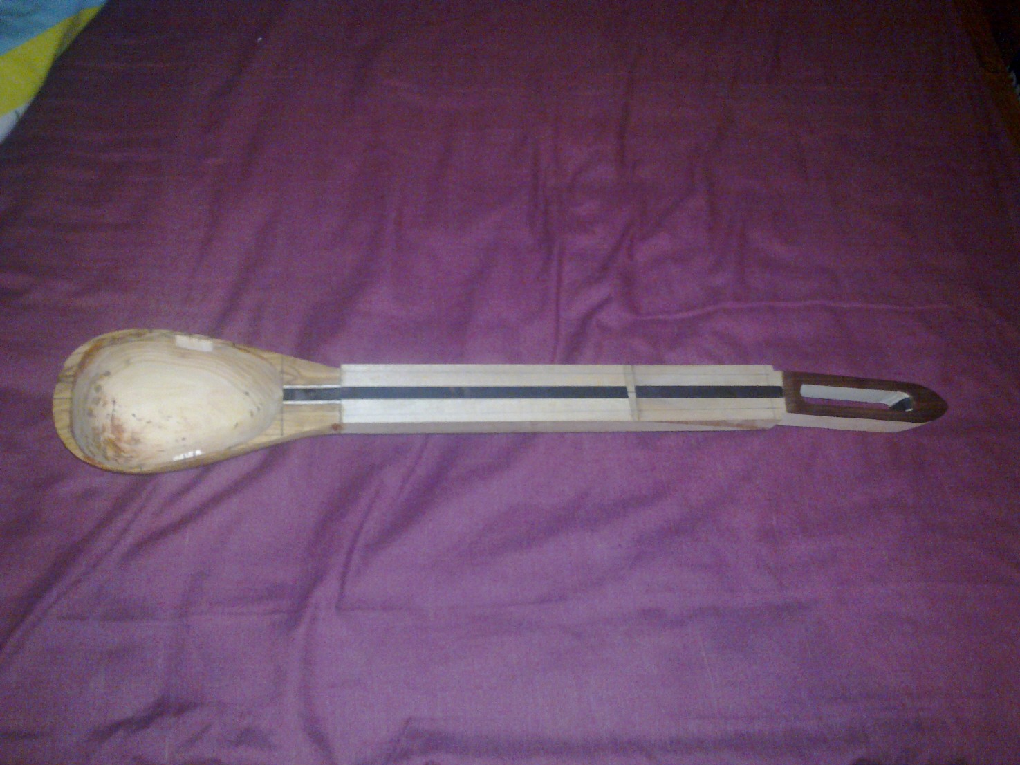

Η ροζετα ειναι τελεια!!!  :(
Τον τακο πισω στο μανικι δεν χρειαζοταν να τον βαλεις
και αν τελικα ηταν αναγκη καλο θα ηταν να βαλεις ενα κομματι ξυλου με ιδια κοντρα
να μην φαινεται καθολου οτι υπαρχει κομματι εξτρα κολημενο!!

Χαχαχαχαχαχα δεν φταίω εγώ ρε Κώστα μου έπεσε το σκαρπέλο και έγινε έτσι το καραολο καταλάθος, ατύχημα ήταν.
Φίλε μου Αποστόλη καλύτερα να την σκάβω την ριμάδα παρά να την μαζεύω, ωχ μανα μου έχουμε ακόμα 120 δέντρα .

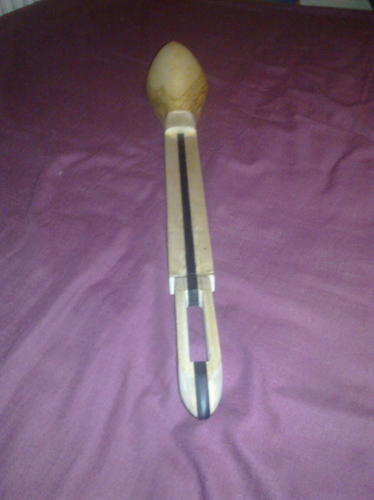

« Απάντηση #10 στις: Δεκεμβρίου 17, 2012, 06:21:57 μμ »
Δημήτρη  το κομμάτι που κόλλησα απο πίσω, υπολογίζω όταν τον φάω μαζί με το σκάφος στην τελική του μορφή να είναι 2 με 3 εκατοστά(μήκος) και σκέφτομαι σ εκείνο το σημείο να κολλήσω απ έξω καπλαμά και να το καλύψω έτσι μ ένα ωραίο σχέδιο που θα πιάνει και μανίκι και σκάφος, την ροζέτα την κόλλησα χθες στο καπάκι, αν προλάβω απόψε θα διαμορφώσω και το καμάρι.

Γεια σου κεδρο μερακλη.....ωραια ροζετα και ωραιο καραολο!!

« Απάντηση #12 στις: Δεκεμβρίου 17, 2012, 11:36:55 μμ »

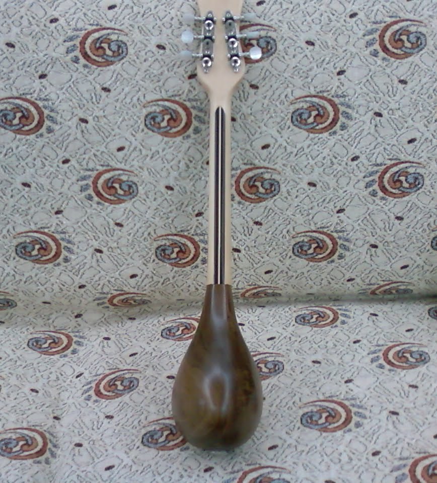

Σε αυτον τον μπαγλαμα του 2009 εχει προστεθει ενα κομματι στο σημειο που το εβαλες και εσυ!
Αλλα ειναι απο το ιδιο μανικι κομματακι που ειχε περισεψει!
Οπως βλεπεις δεν φαινεται τιποτα! Σε εκεινο το σημειο ειναι αρκετο το παχος αν ειναι 2,5 ποντους ή και λιγοτερο! Βλεπω εχεις περιθωριο αρκετο και ισως δεν χρειαζεται ο εξτρα τακος!
Αν παλι σου αρεσει διακοσμησε το ωραια να μην φαινεται και κτυπαει στο ματι!

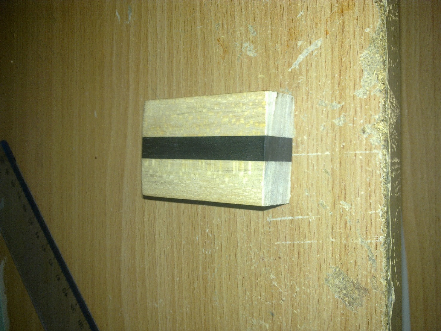

« Απάντηση #13 στις: Δεκεμβρίου 21, 2012, 09:10:50 μμ »
Δημήτρη ο μόνος λόγος που δεν έβαλα το κομμάτι που περίσσεψε απ το μανίκι είναι για να ξεθάψω τον έβενο από εκεί μέσα για να τον φτιάξω καβαλάρη, είναι 6,5 εκατοστά και σκέφτηκα θα ήταν κρίμα να βάλω κάτι άλλο για καβαλάρη, αλλά όπως πάντα άλλαξα γνώμη και καβαλάρη θα φτιάξω απ το ίδιο ξύλο που θα είναι και η ταστιέρα, πάντως έχεις δίκιο, έχει πολύ περιθώριο και δεν χρειαζόταν να κολληθεί κάποιο κομμάτι εκεί πίσω, σήμερα που το έφαγα αρκετά, δείχνει ότι απ το κομμάτι που κόλλησα δεν θα μείνει τίποτα, τζάμπα το κόλλησα.

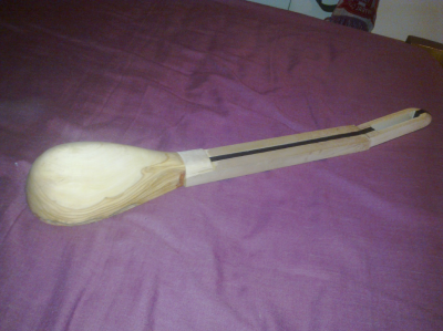

Να και το κομμάτι που περίσσεψε, θα το εγχειρίσω.  >:(

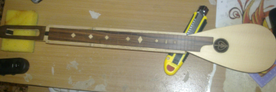

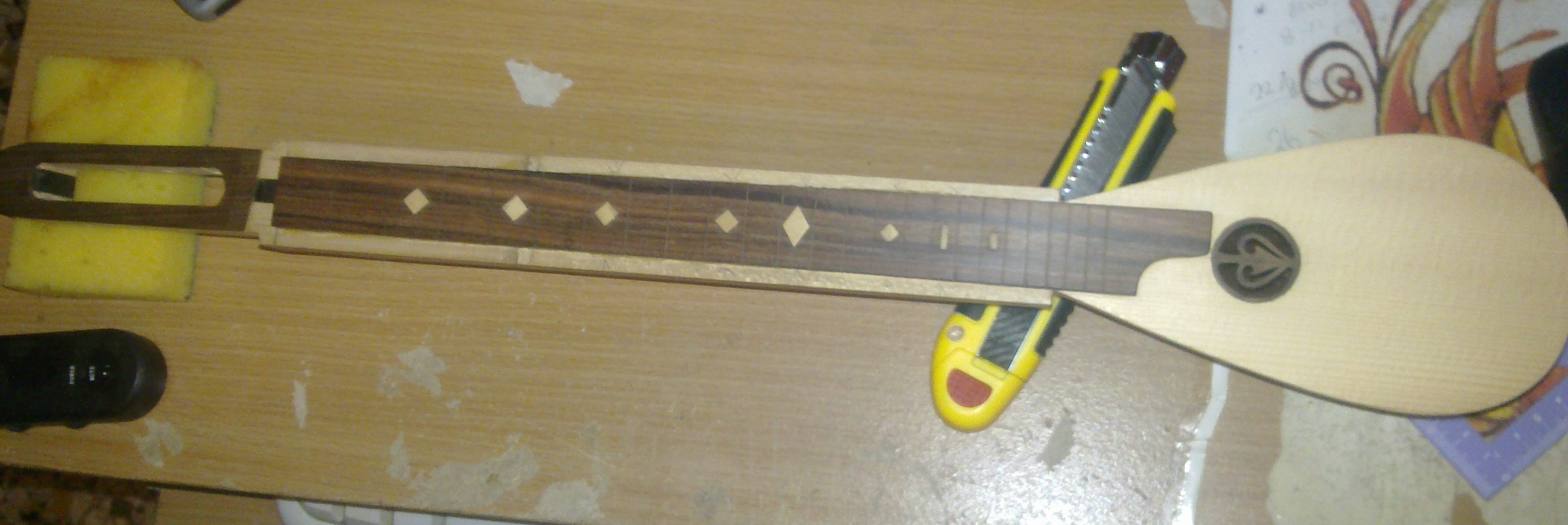

« Απάντηση #14 στις: Ιανουαρίου 17, 2013, 07:52:03 μμ »
Προχώρησα λιγάκι το μπαγλαμά και είμαστε σ αυτό το στάδιο, λέω να του βάλω τα τάστα πριν στρογγυλέψω το μανίκι για να το πιάσω στην μέγγενη και να κάνω τη δουλειά μου άνετα, τι λέτε;
