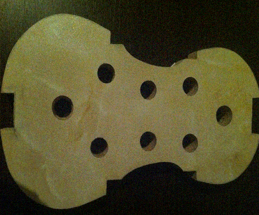

Καλησπέρα σε όλους, αυτές τις ημέρες αποφάσισα να δοκιμάσω να κατασκευάσω το πρώτο μου βιολί! Ασχολούμαι με την παραδοσιακή μουσική και γνωρίζω αρκετά πράγματα για το βιολί! Ανέβασα και μία φωτογραφία! Στην πορεία θα ανεβάσω όλα τα στάδια της κατασκευής.
Ξεκινάω και ο θεός βοηθός!!!!

Χα χα   ;D  !!! Ωραίο το Βιολιοποιός!!! Θα το σημειώσω!!! Για να δω φίλε μου τι αποτέλεσμα θα βγάλω! Έχω 4 βιολιά τα οποία είναι αγορασμένα και άνοιξα ένα προχθές το οποίο ήταν φθηνό αλλά με ωραίο σχέδιο, ελαφρύ κτλ. Να φανταστείς τα ξύλα του αντί κελεμπέκι είναι κόντρα πλακέ! Το μόνο που με ενδιέφερε είναι οι διαστάσεις και το καλούπι!

Να σημειώσω ότι αν δει κάποιος που έχει γνώση του αντικειμένου ότι ετοιμάζομαι να κάνω γκάφα να με σταματήσει αμέσως!!!

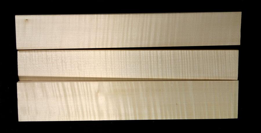

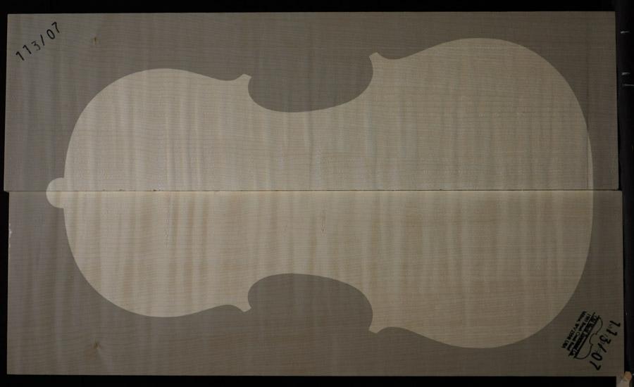

Ρε παιδιά έχετε τρελαθεί τελείως??? Από εξωτερικό βρίσκω κελεμπέκι (Δηλαδή σφένδαμο) σγουρό, στεγνό και κομμένο έτοιμο για κατασκευή βιολιού το πολύ με 150€ μαζί με τα μεταφορικά! Όλα τα ξύλα......... Τι είναι αυτά που λέτε για 500άρια! Πασατέμπο τα περάσατε? Επισυνάπτω και μερικές φώτο!!!
Απ: Καλούπι Βιολιού (Το πρώτο που έφτιαξα)
« Απάντηση #12 στις: Δεκεμβρίου 15, 2012, 07:17:18 μμ »
οι τιμες αυτες ειναι για μαδερακι μουαρε. που κανει για αρκετα βιολια. αυτο που δειχνεις ειναι για ενα βιολι και αν το υπολογισεις σε κυβικο την ποσοτητα του, το πληρωνεις σιγουρα πολυ ακριβοτερα. ο κυριος Χρηστος στο ειπε γιατι οπως και να το κανουμε για αρχη θα κανεις καποια λαθη, και ειναι κριμα να τα κανεις σε ενα τοσο ακριβο ξυλο! γιαυτο σου προτεινε κατι φτηνοτερο μεχρι να μαθεις.
