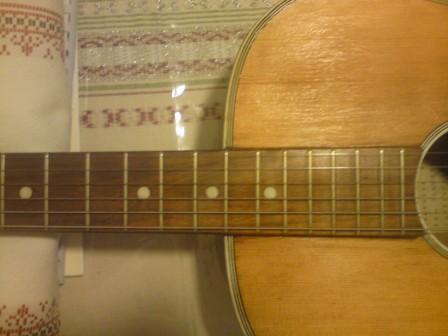

Καλημέρα και πάλι. Επειδή το πρόβλημα εντοπίζεται στην εξ αρχής λανθασμένη χάραξη της ταστιέρας, δεν υπάρχουν θέματα σκευρώσεων κτλ, τί προτείνετε ώστε να υπάρξει το καλύτερο απότέλεσμα ; Αλλαγή εκ βάθρου της ταστιέρας, δηλαδή ξήλωμα , τοποθέτηση έτοιμης προχαραγμένης ταστιέρας ή αφαίρεση στην υπάρχουσα κατάσταση των προβληματικών τάστων, κλείσιμο των σημείων αυτών με κάποιο τρόπο και νέα χάραξη τάστων όπου αυτό απαιτείται; Δεν έχω υπολογίσει ακόμα την ακριβή θέση των τάστων, αλλά οπτικά και ακουστικά γίνεται αντιλιπτό ότι υπάρχουν λάθη στην χάραξη.
Θα ανεβάσω φωτογραφίες για να γίνει πιό κατανοητό τί εννοώ.
« Τελευταία τροποποίηση: Δεκεμβρίου 02, 2012, 07:59:04 πμ από tb-- »
Απ: Αλλαγή Ταστιέρας - Κόστος
« Απάντηση #9 στις: Δεκεμβρίου 02, 2012, 08:43:21 πμ »
Οι αποστασεις 12ου-13ου και 16ου-17ου φαινονται μεγαλυτερες απο τις προηγουμενες τους. Κανε μια δοκιμη αν θελεις, μετρωντας με εναν μεταλλικο χαρακα την αποσταση κοκκαλου-12ου ταστου να δουμε τι κλιμακα ειναι. Με βαση αυτο, θα ξερεις ποιες ειναι οι σωστες αποστασεις των ταστων και θα δεις συνολικα ποσα ειναι εκτος.
Εκτός απο την παραπάνω απόσταση μέτρα και την απόσταση κόκκαλου καβαλάρη ακριβώς πάνω στο μέταλλο για τη χορδή Μι στα πρίμα
Θα πρέπει η απόσταση στο 12ο να ειναι ακριβώς η μιση της Μι στα πρίμα.
Αν οι μετρήσεις γίνουν σωστα μπορούμε να σου δώσουμε ακριβώς και τις υπόλοιπες διαστάσεις να μετρήσεις και τα υπόλοιπα τάστα.
Δεν πιστεύω οτι το θέμα σου ειναι στη ταστιέρα, τα πιο πολλά θέματα γίνονται στη θέση του καβαλάρη και επειδή βλέπω οτι το κάτω μεταλικό κόκαλο ειναι εχει τοποθετηθεί ακριβώς κάθετα στις χορδές και όχι με μικρή κλίση φάλτσα προς τα μπάσα πρεπει να υπάρχει φάλτσο στον ήχο ιδιαίτερα στη σολ και ρε χορδή.
Μετρησε τις αποστάσεις και τα ξαναλέμε :D

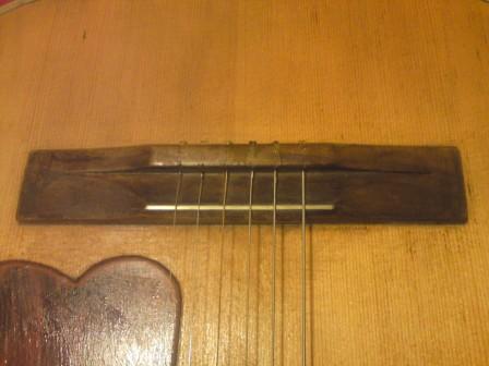

« Απάντηση #11 στις: Δεκεμβρίου 02, 2012, 04:26:37 μμ »
καλησπέρα.
Μετρήσεις, κόκαλο - 12 τάστο στην Μι = 325mm , 12τάστο - μεταλλικός καβαλάρης στην Μι = 320 mm .
Μία δεύτερη λύση ίσως να είναι η μετατόπιση του μεταλλικού καβαλάρη κατα 5 χιλιοστά , ώστε να έρθουν στα ίσα οι αποστάσεις, αλλά αυτό δεν είναι και τόσο εύκολο, αφού ή θα πρέπει να ενσωματωθεί νέο τμήμα ξύλου στον καβαλάρη , και να γίνει και νέα χάραξη διαγώνια ώστε να είναι και πιό σωστή, ή να ξηλωθεί όλος ο καβαλάρης και να ξανατοποθετηθεί σε νέα σωστή θέση.
Αυτά από όσο έχω καταλάβει, περιμένω τις πολίτιμες δικές σας συμβουλές ~

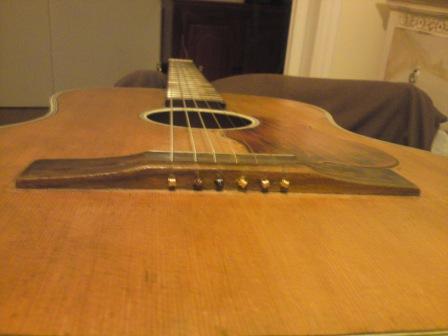

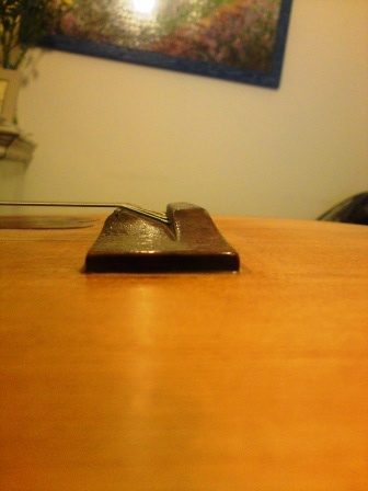

« Απάντηση #12 στις: Δεκεμβρίου 02, 2012, 06:21:04 μμ »
Βγάλε καμμια φωτο τον καβαλάρη απο το πλάι να δουμε λιγο το προφίλ του, επίσης τι κιθάρα ειναι αυτή ?μοιάζει με κατασκευή 60-70,  δεν πιστεύω να ειναι καμμια κλασική που κανονικά δέχεται πλαστικές χορδές και να τις έχουν βάλει μεταλλικές?
Απο τα δεδομένα σου η κιθάρα μοιάζει να έχει 65cm μήκος χορδής που ειναι πολύ κοινό στις κλασικές ή στις αντίστοιχες με μεταλικές χορδές εκείνης της περιόδου.
Να σιγουρευτούμε λίγο απο το προφίλ του καβαλάρη και βλέπουμε για το πώς θα τη διορθώσεις :D

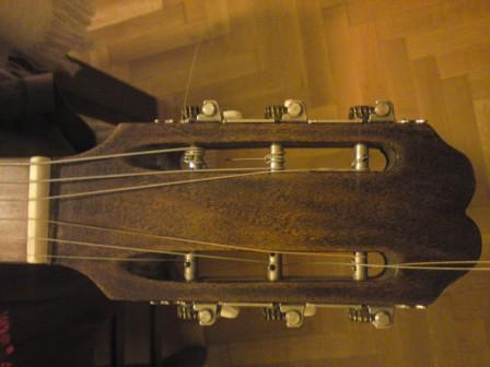

« Απάντηση #13 στις: Δεκεμβρίου 02, 2012, 07:36:42 μμ »
Από όσο γνωρίζω η κιθαρα είχε μεταλλικες χορδές.
Νομιζω ότι είναι και εμφανές από τα μεταλλικα κλειδιά , το πλάτος ταστιέρας που είναι 44 χιλιοστά στο κόκκαλο αλλά και την εν γένη κατασκευή της. Χρονολογία περίπου 1975.

« Απάντηση #14 στις: Δεκεμβρίου 02, 2012, 07:54:44 μμ »
Απο τις μετρησεις σου τουλαχιστον φαινεται το εξης: Η αποσταση κοκκαλου-12ου ειναι αρκετα κοντα σε μια τυπικη κλιμακα 25.5" (324mm). Ισως να σου ξεφυγε και λιγο στη μετρηση ή ισως οντως να φευγει το 12ο ταστο στην τοποθετηση. Η αποσταση 12ου-γεφυρας θα επρεπε να ειναι ιση και μεγαλυτερη, ποτε μικροτερη! Λογικα οσο πλησιαζεις στα ταστα κοντα στην οπη, πρεπει να γινεται ιδιαιτερα εντονο το προβλημα με βαση αυτα τα δεδομενα!
Αν αυτη ειναι η σωστη κλιμακα τοτε οι σωστες αποστασεις των ταστων ειναι αυτες:
1         36.369 mm         36.369 mm  (nut-1)
 2         70.698 mm         34.329 mm  (1-2)
 3         103.099 mm         32.401 mm  (2-3)
 4         133.682 mm         30.583 mm  (3-4)
 5         162.549 mm         28.867 mm  (4-5)
 6         189.795 mm         27.246 mm  (5-6)
 7         215.512 mm         25.717 mm  (6-7)
 8         239.786 mm         24.274 mm  (7-8)
 9         262.697 mm         22.911 mm  (8-9)
 10         284.322 mm         21.625 mm  (9-10)
 11         304.734 mm         20.412 mm  (10-11)
 12         324.000 mm         19.266 mm  (11-12)
 13         342.185 mm         18.185 mm  (12-13)
 14         359.349 mm         17.164 mm  (13-14)
 15         375.550 mm         16.201 mm  (14-15)
 16         390.841 mm         15.291 mm  (15-16)
 17         405.274 mm         14.433 mm  (16-17)
 18         418.897 mm         13.623 mm  (17-18)
 19         431.756 mm         12.859 mm  (18-19)
 20         443.893 mm         12.137 mm  (19-20)
 21         455.348 mm         11.455 mm  (20-21)
 22         466.161 mm         10.813 mm  (21-22)
