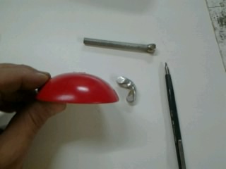

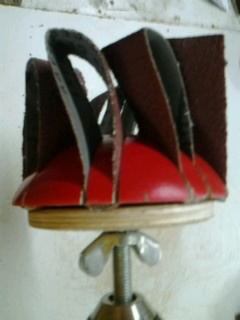

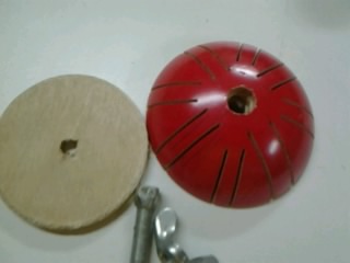

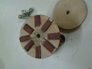

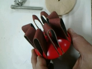

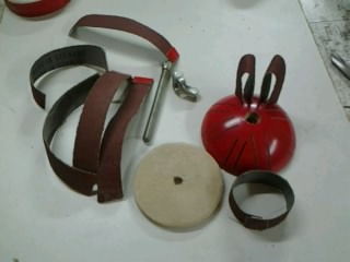

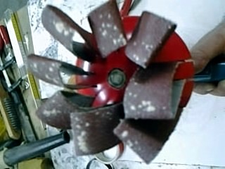

Φιλοι  μου  γεια  σας  και  καλο  μηνα  να  εχουμε. Βλέποντας   το  βιντεο του  κ  Χρήστου Σπουρδαλάκη  και  την  επεξεργασία  εσωτερικα  του  σκαφους  με  το  φλαπς  σκέφτηκα  να  κατασκευασω  ενα  τριβειο  με  γυαλόχαρτα  περιστρεφόμενα  ειναι  μια  παραλλαγη  απο  ενα  τριβειο  με  ισιες  λουριδες  που  ειχα  φτιαξη  παλιοτερα  για  να  καθαρισω  λουκιες  σε  κατι  ποδια  απο  τραπεζι  μονο  που  τοτε  ηταν  κολλημένες  μεσα  σε  τρυπες  ενος  δισκου  ενω  τωρα  σε  δαχτυλίδια  μεσα  σε  χαραξιες  μιας  ροζετας  απο  οξιά .Εχωντας  λοιπον  μείνει   ροζετες   απο  μια  δουλεια    χαραξα  μια  σταυρωτά και  περασα  μεσα  σε  αυτην  μερικες  λουριδες  απο σμυριδόπανο  κολλημενες  σε  δαχτυλιδι  με  ενα  μικρο  κομματι  διπλής οψης  ταινια  οσο  η  χαραματια  της  ροζετας  εβαλα  σαν  αξονα  μια  περαστη  8  χιλ  με  μια  φλατσα  απο  κοντρα  πλακε  και  τις εσφιξα   με  πεταλουδα

Γιωργαρε νομιζω οτι οι λουριδες που εβαλες ειναι απο πανινο γυαλοχαρτο.Δεν νομιζω χαρτινο να αντεχει.Τι λες?
giorikas
  • Μηνύματα: 298
  • Αριθμός κατασκευών: 50
Απ: Τριβειο για εσωτερικο σκαφους
« Απάντηση #10 στις: Νοεμβρίου 04, 2012, 03:28:46 μμ »
ναι  κωστη  ειναι  πανι  γιαυτο  το  ειπα  σμυριδοπανο   οπως  λεγετε  δηλαδη  φτιαξτο  και  θα  με  θυμηθείς  κανει  πολυ  καλη  δουλεια  και  γυριζει  και  απο  την  αναποδη  σε  ενα  δραπανο  δεξι-αριστερο  τροχιζει  και  απο  τις  δυο  πλευρες  και  επι  την  ευκαιρια  θα  αρχισω  ενα  μπαγλαμαδακι  σιγα  σιγα  ποσα  ταστα  πρεπει  να  εχει  σε  35  κλιμακα , το  παχος  της  ταστιερας,  το  υψος  του  καβαλαρη  ,  του πανω   και  του  κατω ,  αυτους  του  παιρνεις  ετοιμους  η  τους  φτιαχνεις  ελπιζω  να  μην  με  διαολοστείλεις   χαχαχα
