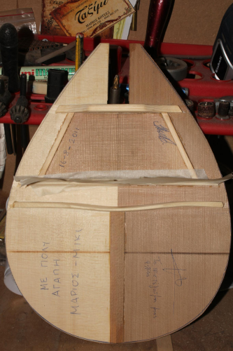

« Απάντηση #1 στις: Οκτωβρίου 29, 2012, 06:51:46 μμ »
Κώστα έχω δει αυτό άλλης μορφής επίσης κυματοειδές. Αλλά δεν ξέρω την σκοπιμότητα. Σαφώς και θα υπάχει , αλλά δεν την ξέρω. Είναι φωτό από το οργανοποιίο ΤΑΞΙΜΙ και νομίζω ότι είναι από τζουρά
pantelis
  • Μηνύματα: 372
Απ: ΚΥΜΑΤΟΕΙΔΗ ΚΑΜΑΡΙΑ ΤΖΟΥΡΑ
« Απάντηση #2 στις: Οκτωβρίου 30, 2012, 07:26:18 πμ »
Βαγγελη παρατηρω στην φωτο που εβαλες, οτι τα δυο μισα ειναι απο διαφορετικα ξυλα?
Και μαλλον ειναι ελατο και κεδρος?
Και αν ναι υπαρχει λογος που ειναι ετσι?

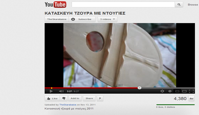

« Απάντηση #3 στις: Οκτωβρίου 30, 2012, 11:13:41 πμ »
αυτος ο τζουρας ειναι του Γιωργου του Γεωργοπουλου,ειναι 7χορδος και οντως μισο μισο το καπακι!εδω οι πληροφοριες!

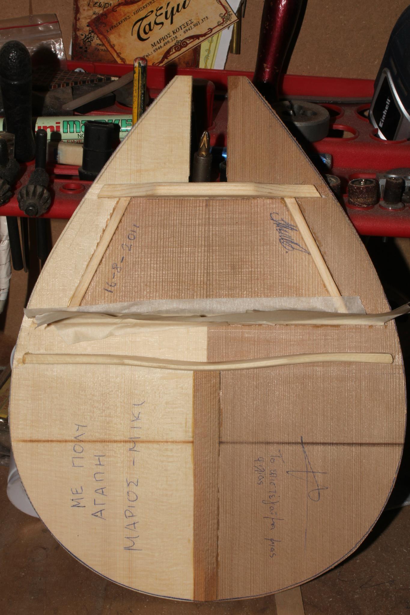

« Απάντηση #4 στις: Οκτωβρίου 30, 2012, 11:43:15 πμ »
KOSTAS7 η φωτο που έβαλες η πάνω, είναι απο το τζουρά που έκανα πέρσυ!  τα καμάρια τα έκανα έτσι βασιζόμενος στα καμάρια της κιθάρας. ( scalloped bracing system)  Το συγκεκριμένο είναι το τρίτο οργανάκι που έκανα, και μιας που το ανέφερα, μετά απο ένα χρόνο η φωνή του έχει πέσει αισθητά σε ένταση και δεν ξέρω γιατί.
 Η θεωρία λέει για τα καμάρια, οτι ένα παραβολικής σχεδίασης καμάρι ισορροπεί τον ήχο παντού, ενώ ένα scalloped ( δεν ξερω πώς μεταφράζεται ) αναδεικνύει καλλίτερα  ορισμένες συχνότητες που θέλουν ενίσχυση. Στην εσοχή στο καμάρι είναι πιό εύκολο να δημιουργηθεί ένα σημείο  antinode.
 Αν δέν ξέρεις ακριβώς τί κάνεις ( καλή ώρα εγώ που πειραματίζομαι) κάνοντας ένα καμάρι scalloped μπορεί να ενισχύσεις μια συχνότητα που ήδη αποδίδει καλά και να υστερούν εμφανώς κάποιες άλλες. με αποτέλεσμα κάποιες νότες όταν παίζεις να φωνάζουν πολύ και κάποιες να καθόλου.

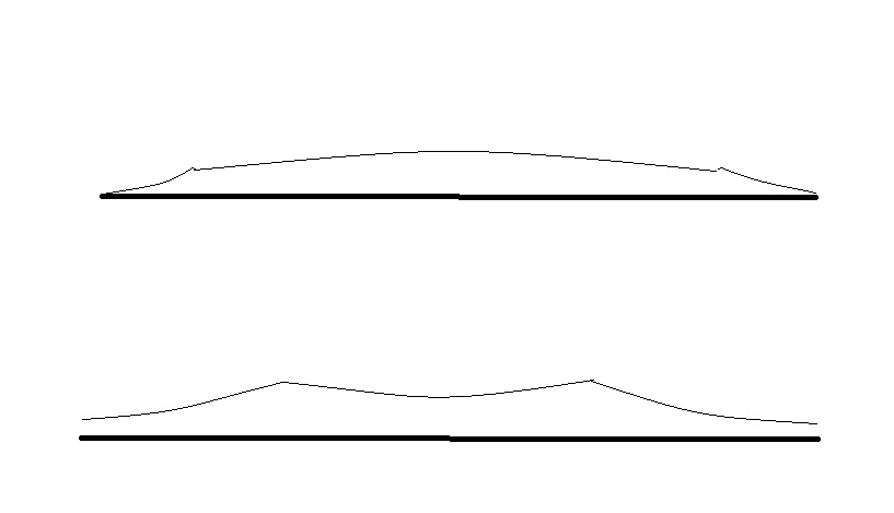

« Απάντηση #6 στις: Οκτωβρίου 30, 2012, 06:08:49 μμ »
Τα αποτελέσματα ίσα ίσα που είναι ενθαρυντικά!
  στη φώτο παρακάτω με τον πάνω τρόπο έκανα έναν μπαγλαμά που παίζει πολύ ωραία καί στα πρίμα αλλά και στα μπάσα.
Τον κάτω τρόπο τον χρησιμοποίησα σ'ενα μπουζούκι με πολύ υπομονή και δοκιμές και πιστεύω πως το αποτέλεσμα είναι καλό. Θα το ανεβάσω μόλις τελειώσω με τα τάστα
« Απάντηση #8 στις: Οκτωβρίου 30, 2012, 07:17:51 μμ »
Στο τζουρά που είδες πάνω πάνω, έφτιαξα αυτό το καμάρι βάση αισθητικής και όχι λογικής, και χωρίς καμία δοκιμή για το αποτέλεσμα. έτσι φώναζε πολύ σε κάποιες νότες και σε άλλες ήταν βουβό
 για να πετύχει κάτι θέλει να αφιερώσεις τον ανάλογο χρόνο πάνω του σε πειραματισμό και δοκιμές, και το αποτέλεσμα σε δικαιώνει.
είναι η μαγεία που λές, του να κατανοήσεις το γιατί .
