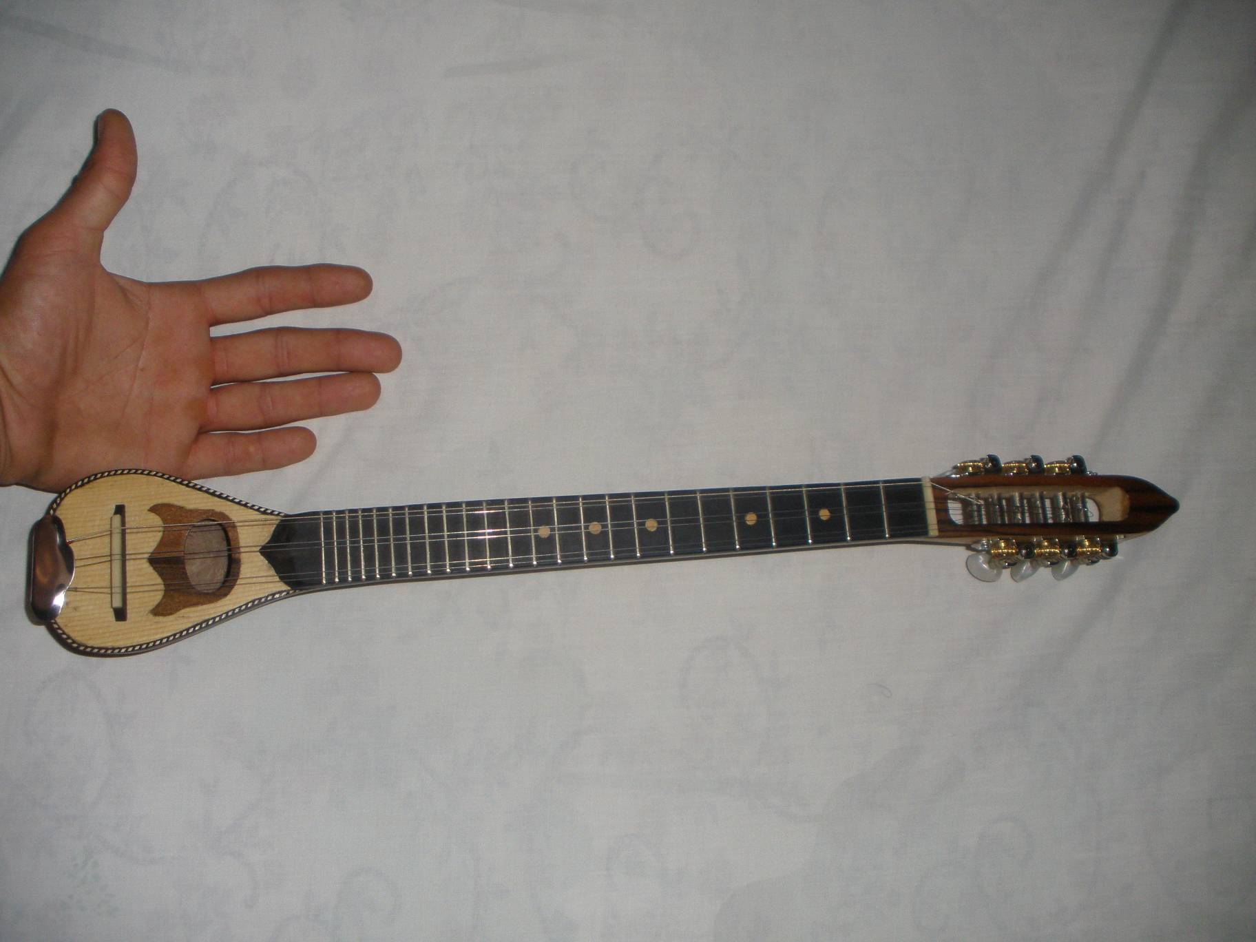

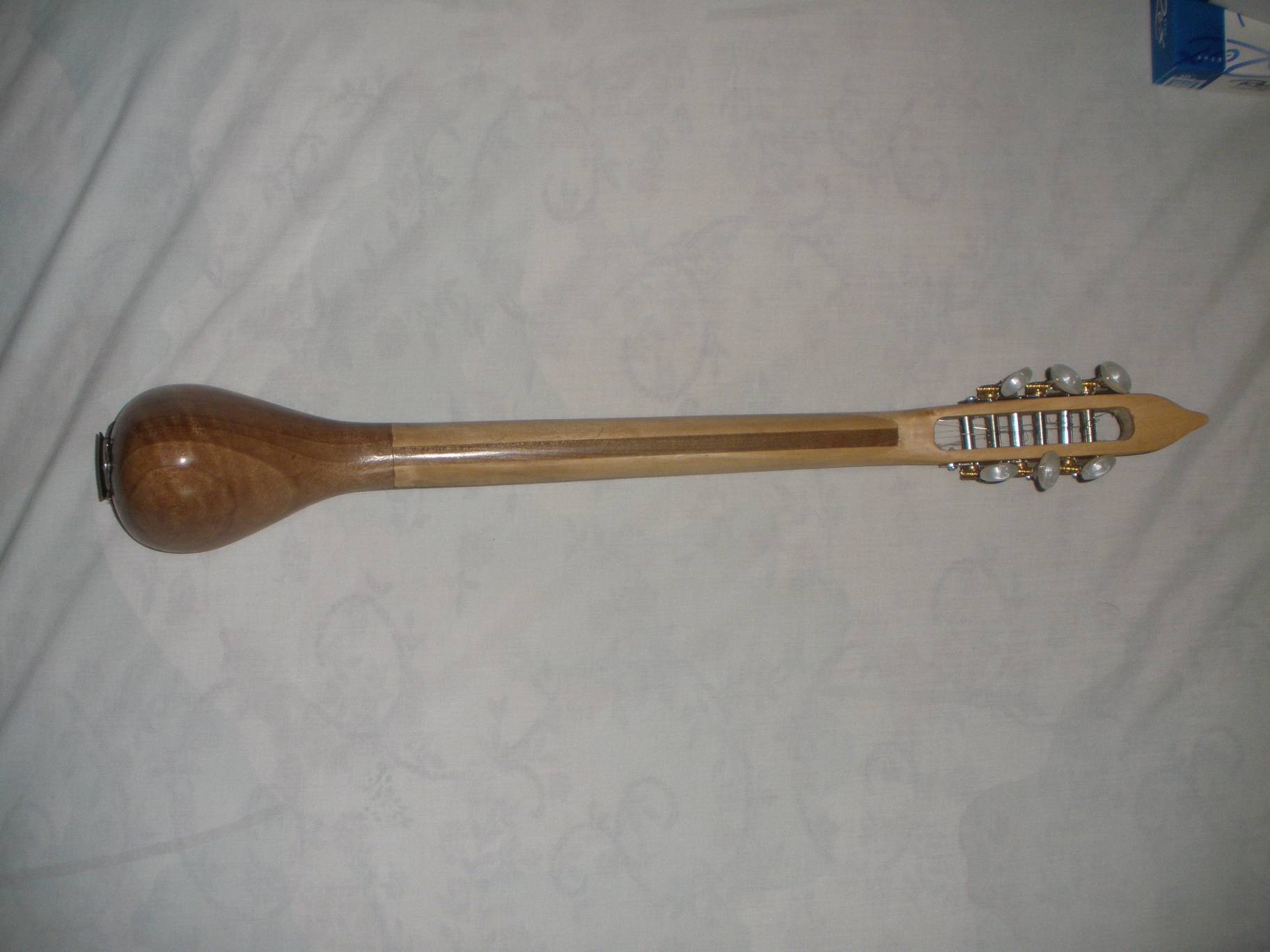

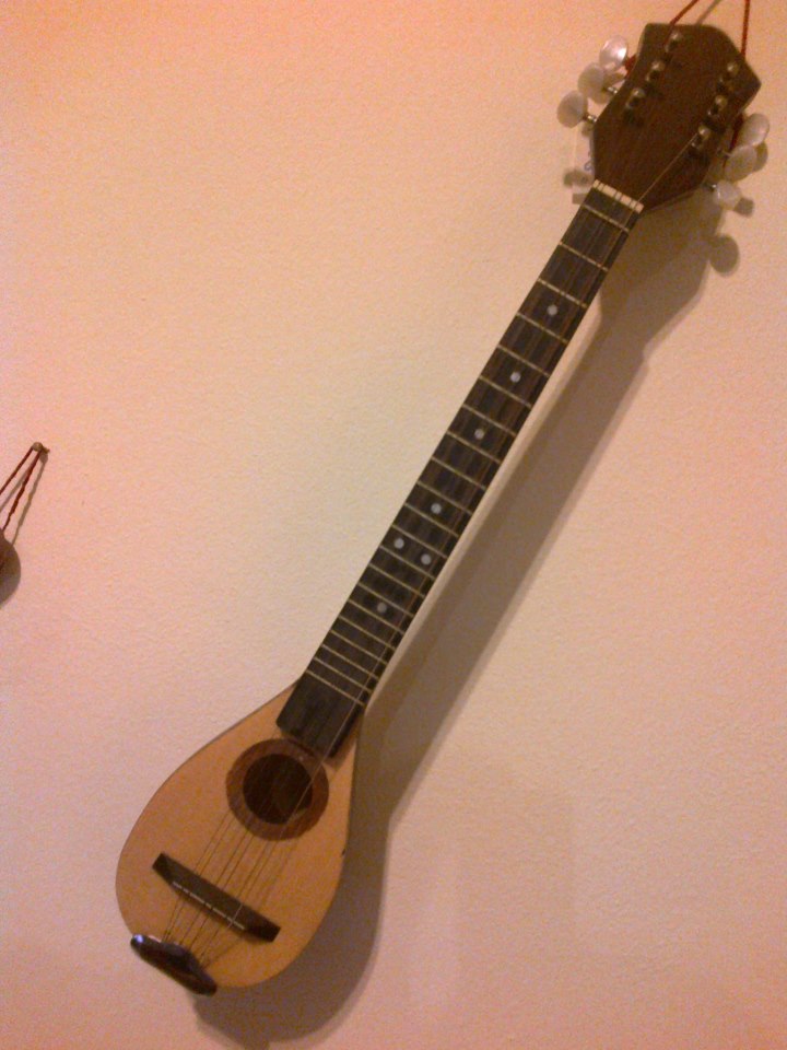

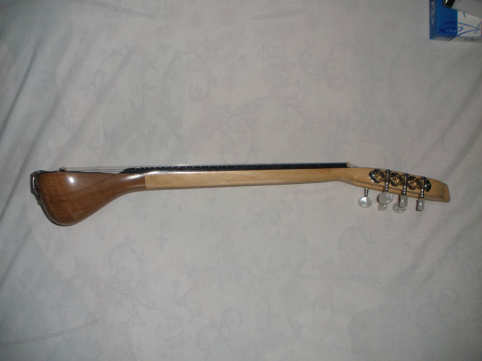

Σας παρουσιάζω ένα μπαγλαμαδάκι που έφτιαξα πρίν τέσσερις μήνες.
σκάφος ελληνική καρυδιά,μανίκι φλαμούρι,κόντρα καρυδιά

Πω πω να χαρω εγω αλητεια!!!
Μικροσκοπικο...φυλακοβιο!
Και το καραολο πολυ ομορφο!
Τι κλιμακα εχει;....
Μπραβο...πολυ ομορφο...αλητεια σκετη!
*Τωρα ειδα και το βιντεο!
Δεν περιμενα να εχει τετοιο ηχο...πολυ στρωτο για το μεγεθος του...μπραβο!

Ευχαριστώ παιδιά, η κλίμακα είναι 33 cm και αναρωτιέμαι αν κάποιος μπορεί να μας πεί αν μπορεί να γίνει μικρότερη, είχα δει στόν παπαδόπουλο τον χριστοφιλάκη να χαρίζει σε κάποιον μουσικό έναν μπαγλαμά με μικρή κλίμακα τον οποίο μπαγλαμά τον απεκάλεσε -μπαγλάμι- ναι μάλιστα κύριοι.
μπορεί ας πούμε να γίνει με κλίμακα 25-26 cm και εάν ναι τι επιπτώσεις θα έχει.

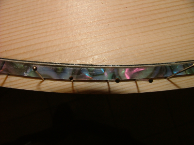

Μια παρατήρηση τώρα που αφορά το καράολο και την μεγάλη γωνία με την οποία έρχονται και δένονται στα κλειδιά ειδικώς η δύο ακριανές ΡΕ. Στην πρώτη φωτογραφία λοιπόν φαίνεται η μπουργκάνα να δένεται στο κλειδί με μια γωνία περίπου 140 μοιρών και για το λόγο αυτό η χορδή έχει σχεδόν "θαφτεί" (αν και δε φαίνεται πολύ καθαρώς πιστεύω ότι αυτό βλέπω) μέσα στην εγκοπή του ζυγού. Επειδή έχει μεγάλη συμβολή στον ήχο το πόσο ελεύθερα πάλλεται η χορδή τόσο στον ζυγό όσο και στον καβαλάρη νομίζω ότι αυτό το "θάψιμο" πνίγει τον ήχο της χορδής.
Όσον αφορά τώρα το μήκος της κλίμακας είναι κάτι που το έχω συζητήσει και με οργανοποιούς και με παίκτες και έχω καταλήξει στο συμπέρασμα ότι ειδικώς για το μπαγλαμά κλίμακα κάτω από 32 εκ. προϋποθέτει αφαίρεση κάποιων τάστων προς την ταστιέρα καθώς για τα δάχτυλα των ενηλίκων μάλλον θα είναι απαγορευτικό για να παίξουν εκεί. Αν είναι για κάποιο παιδί τότε τα πράγματα αλλάζουν.

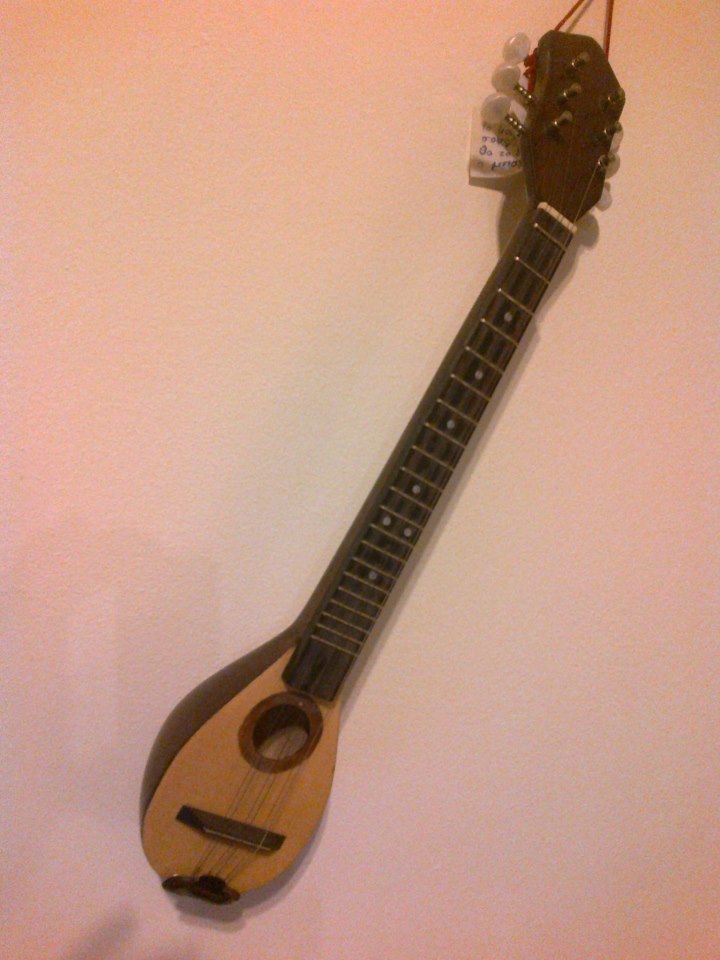

 Μπράβο Νικόλα πολύ ωραίο τό μπαγλαμαδάκι νά πάρεις μόνο μιά ποιό μικρή χορδιέρα έχει κάτι μικρές γιά τέτοια όργανα δύο τρία ευρώ έχουν θά δείχνη ακόμα ποιό όμορφο
