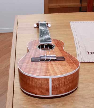

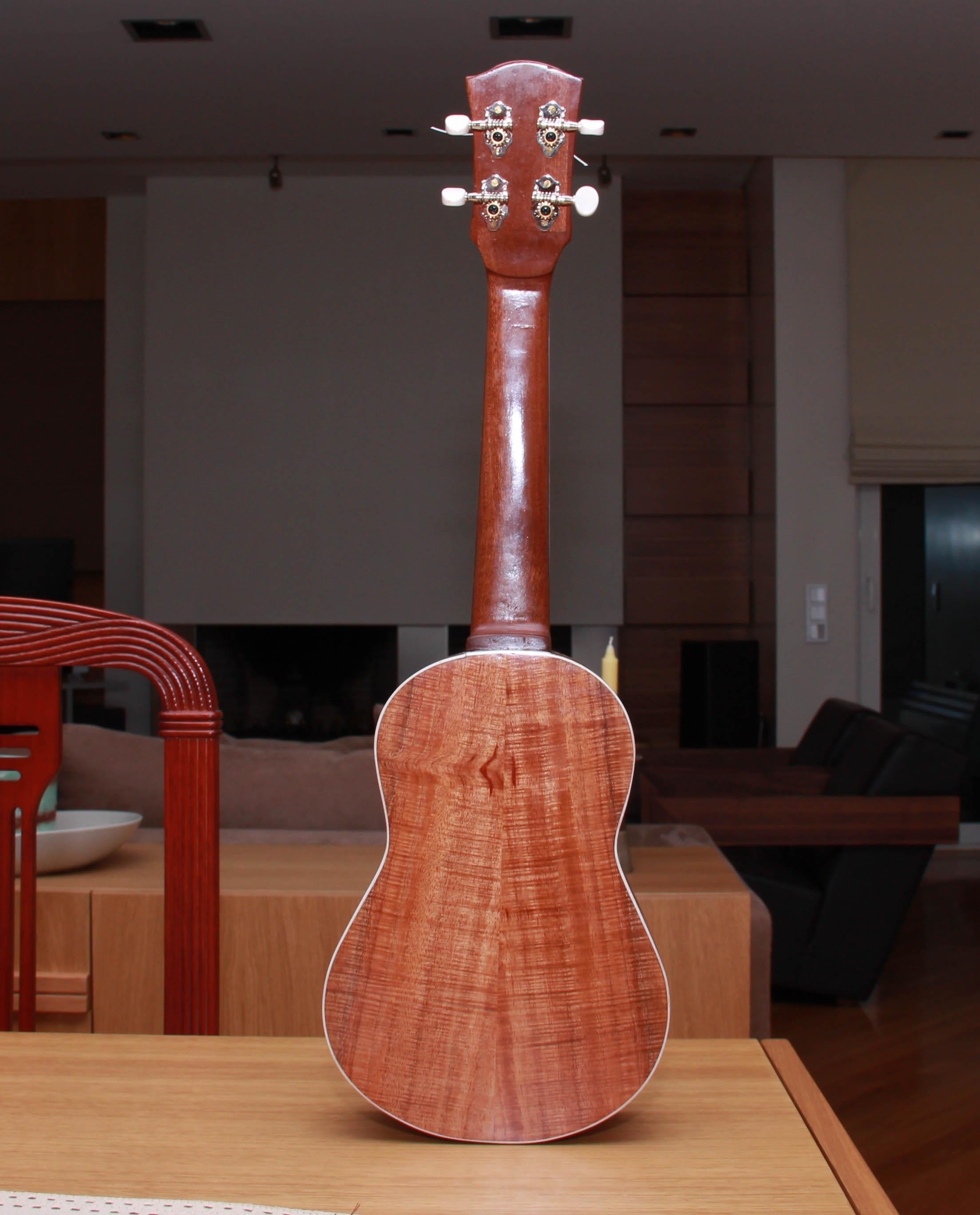

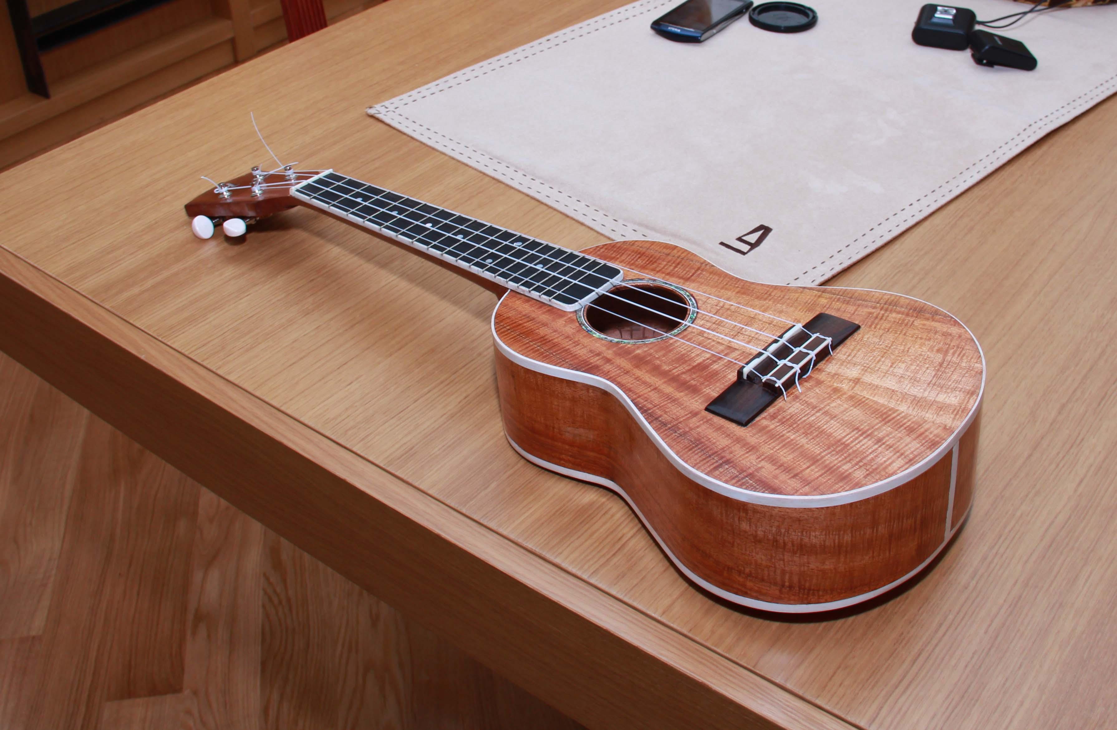

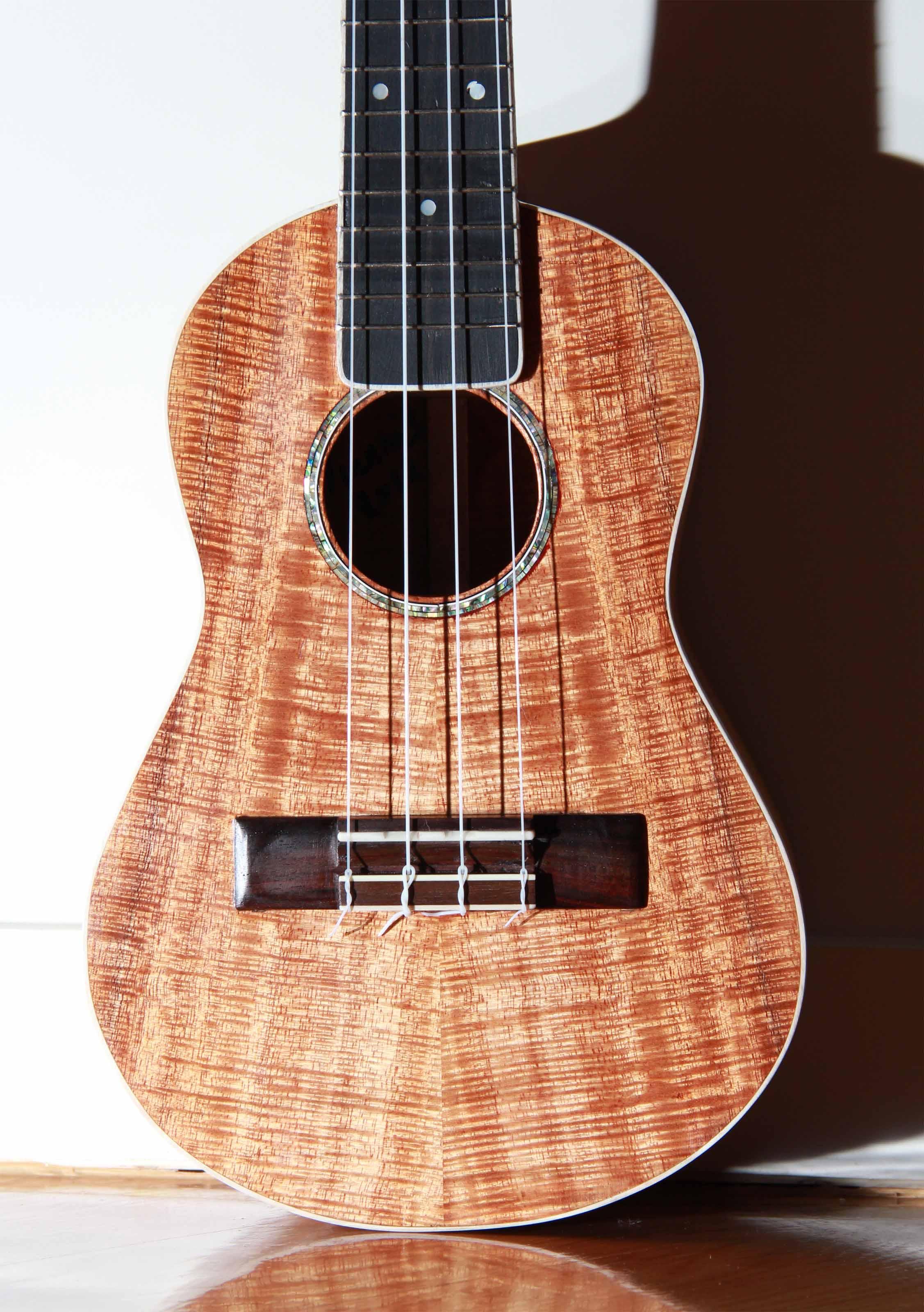

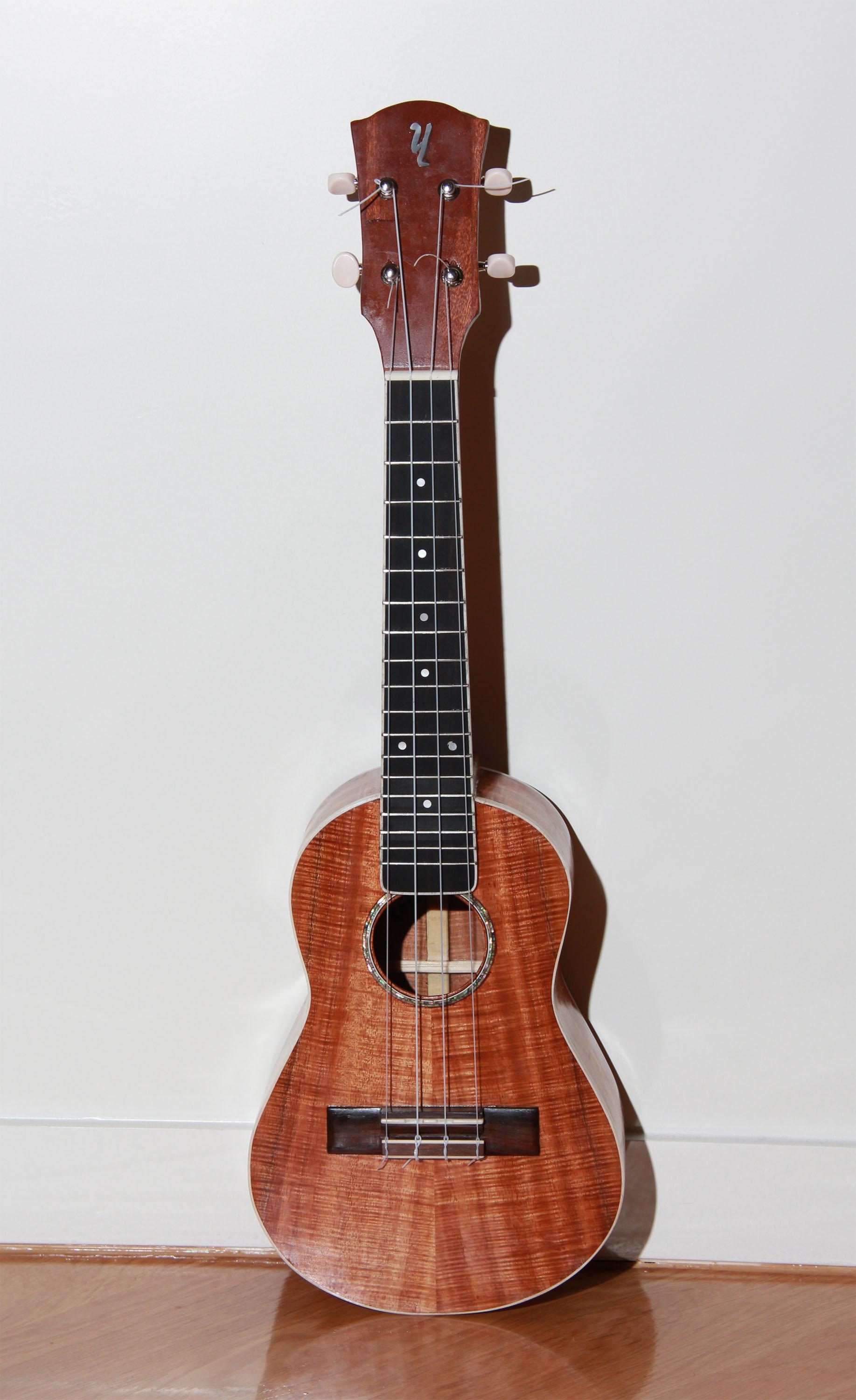

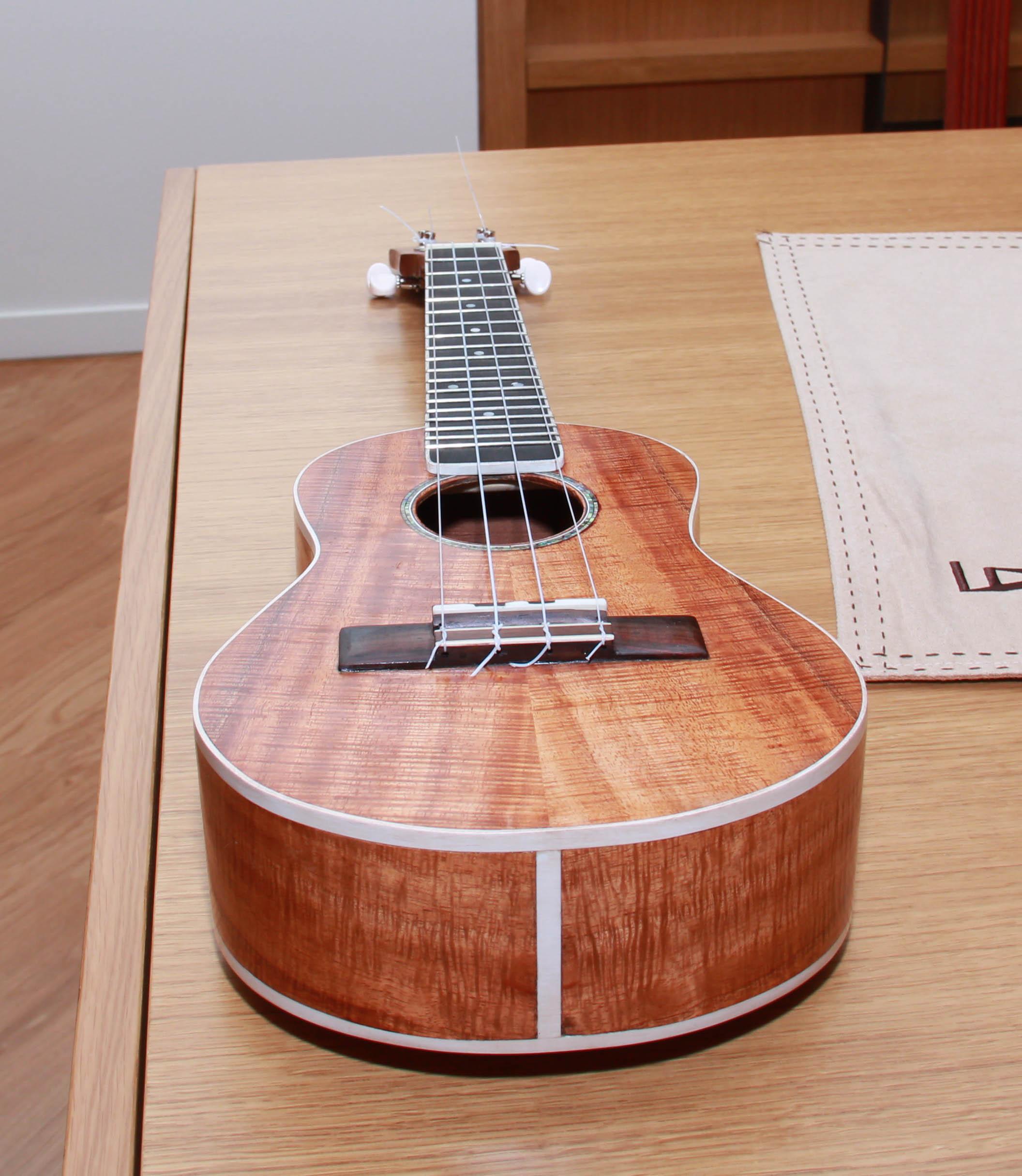

Τελείωσε και το γιουκαλιλι που δούλευα και ήρθε η ώρα να το παρουσιάσω και αυτό.
Καπάκι-Πλάτη-Πλαινά  Curly Koa (Ακακία μουαρέ)
Μπράτσο  Μαόνι
Ταστιέρα  Έβενος
Μέγεθος  Concert size (Υπάρχουν 4 μεγέθη:soprano,concert,tenor και baritone)
Από ήχο δεν θα πω οτι έπαθα και την πλάκα μου.Μου ακούγεται λίγο μουντό και δεν ξέρω που να το αποδόσω...

Δεν ξερω τι λες για τον ηχο...δεν το ακουσα!
Αλλα απο ομορφια σκιζει....ειδικα τα νερα των καπακιων ειναι λες και ακτινοβολει!!!

ειναι πανεμορφο μηπως το καπακι πρεπει να ωριμασει ηχητικα?

Κώστα ίσως να φταίει πως δεν έχει δέσει το όργανο ακόμα, θα κάνω υπομονή και βλέπουμε.

Γιαννη νομιζω ειναι το καλυτερο οργανο που εχεις κανει μεχρι τωρα! Λιτο και πανεμορφο και το koa ολα τα λεφτα. Πολλα μπραβο φιλε!

Γιάννη συμφωνώ με όλους. Πανέμορφο !!!!!!!! Μπράβο !!!!!!!

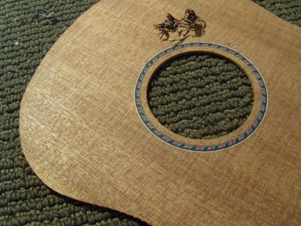

Κάτι άλλο τώρα. Το καπάκι από ότι βλέπω δεν είναι από τα κλασσικά έλατο ή κέδρο. Έχει σχέση με το συγκεκριμένο όργανο? Κάπου στο FB, βλέποντας τις φωτογραφίες εωός πολύ καλού Ισραηλινού οργανοποιού, είδα αυτή την φωτογραφία. Μου άρεσε τόσο πολύ που τον ρώτησα τι ξύλο είναι. Η απάντηση απίστευτη: Μαόνι. Δεν ξέρω μοιάζει με μαόνι και έχει κανείς ακούσει ξανά καπάκι μαόνι? Το όργανο επίσης μοιάζει με γιουκαλίλι τουλάχιστον από το μέγεθος.

Μπράβο Γιάννη πανέμορφο το όργανο , μαλλον πρέπει να το ακούσουμε για τη μουντάδα στον ήχο  που λές οτι ακούς ;)

Φιλε Γιαννη πανεμορφο και αψεγαδιαστο!!!
Πολυ ωραια δουλεια!!Μπραβο!!!

Παίδες σας ευχαριστώ όλους για τα λόγια σας.
Βαγγέλη η Ακακία ,και μάλιστα χαβανέζικη ακακία ,σε όλο το σκάφος του γιουκαλιλιού (καπάκι,πλατη,πλαινά) είναι ότι και το κατράνι για το καπάκι στην κρητική λύρα.
Πλέον χρησιμοποιούνται και άλλα ξύλα αλλά η παράδοση λέει ακακία παντού.
Για το μαόνι τώρα, στις ακουστικες κιθάρες έχω δει μερικές που έχουν τέτοιο καπάκι και από ότι λένε ο ήχος μοιάζει με του έλατου αλλά δεν έχει την αντίστοιχη ένταση καθότι πιο βαρύ ξύλο.

Δημήτρη στο δευτερο βίντεο το γιουκαλίλι είναι tenor δηλαδή μεγαλύτερο από το δικό μου που το έχω φτιάξει σε κλίμακα 36cm.
Γενικά είναι μικρό οργανάκι σε όλα του τα μεγέθη.Το μεγαλύτερο είναι σαν μίνι κιθαρούλα να φανταστείς
