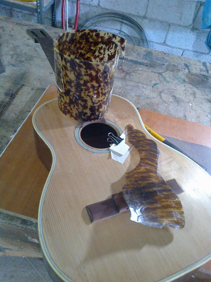

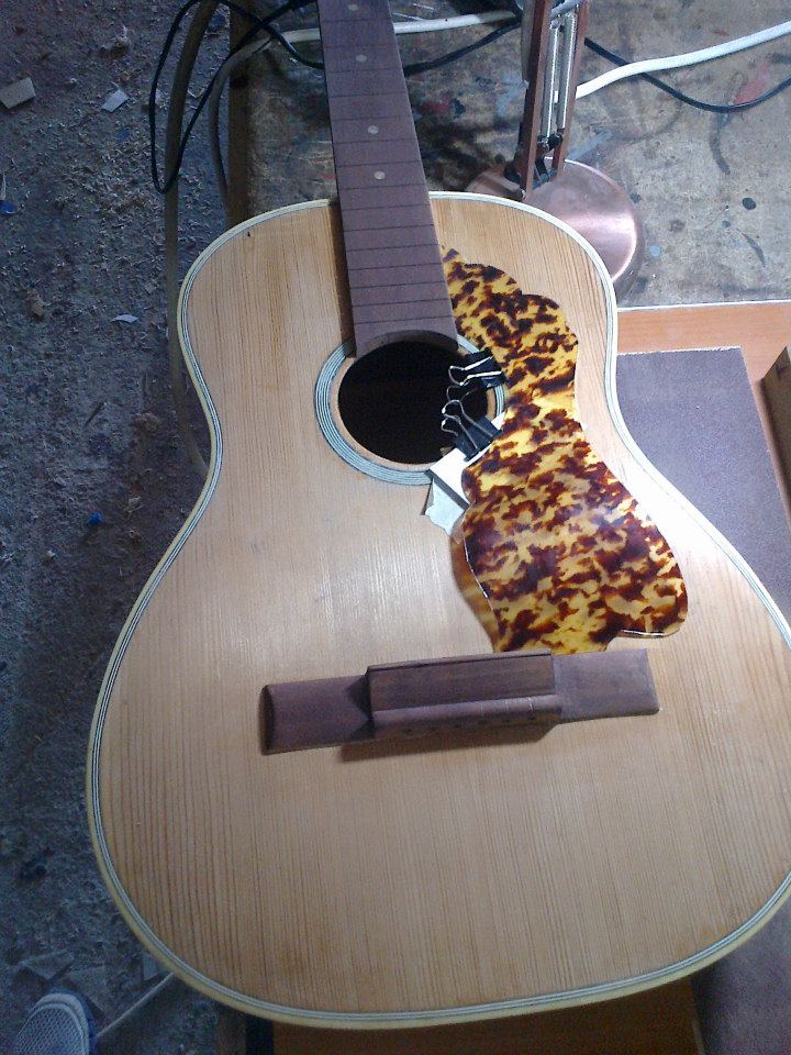

ΚΙ ΕΔΩ ΕΙΝΑΙ Η ΠΑΛΙΑ ΦΙΓΟΥΡΑ. ΔΕΝ ΓΙΝΟΤΑΝΕ ΜΕ ΚΑΜΙΑ ΔΥΝΑΜΗ ΝΑ ΕΠΑΝΑΤΟΠΟΘΕΤΗΘΕΙ . ΗΤΑΝ ΞΕΡΗ,ΓΕΜΑΤΗ ΕΞΟΓΚΩΜΑΤΑ, ΣΤΡΑΒΟΚΟΜΕΝΗ, ΚΑΙ ΓΕΜΑΤΗ ΡΩΓΜΕΣ. ΣΤΗΝ ΤΡΥΠΑ ΕΒΑΛΑ ΜΙΑ ΕΣΩΤΕΡΙΚΗ ΕΝΥΣΧΙΣΗ  ΚΙ ΕΝΑ ΤΟΣΟ ΔΑ ΚΟΜΑΤΑΚΙ ΠΟΥ ΕΛΕΙΠΕ, ΕΞ ΟΥ ΚΑΙ ΤΟ ΜΑΝΤΑΛΑΚΙ.

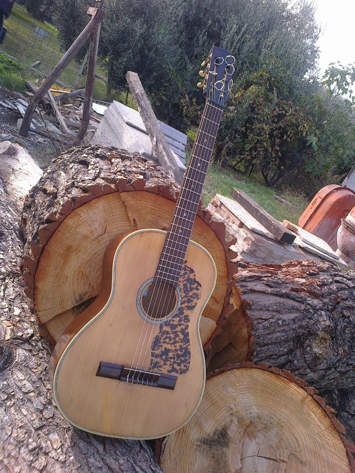

Παει κι αυτη......................θα τρελαθει η φιλεναδα μου.Μολις χθες μου ανακοινωσε οτι ειναι αριστεροχειρ.Οποτε πρεπει να φτιαξω κοκαλο για τις χορδες, και να τις κανω τουμπα. Για την πενιερα δεν γινεται τιποτα τωρα που μου το ειπε, αλλα και ποιο νωρις να το ελεγε, υπηρχε μια τεραστια σκια απο κατω της κι ετσι παλι εκει θα τη βαζαμε.Ας παιζει με την πενιερα αναποδα σαν το jendrix. Aν και γνωμη μου ειναι να αγορασει μια φτηνη κιθαρουλα να μαθει, κι αυτη αφου ηταν του παππου να την κρεμασει να τον θυμαται.

Κωστή,
την έκανες καινούργια φίλε μου!! Εύγε!! Χρυσοχέρης!!

Μπράβο Κώστα !!!!!! Κούκλα την έκανες. Αλλά πιο πολύ μου αρέσουν οι δύο φωτό με φόντο την φύση. Παραπέμπουν αλλού  ;D ;D ;D

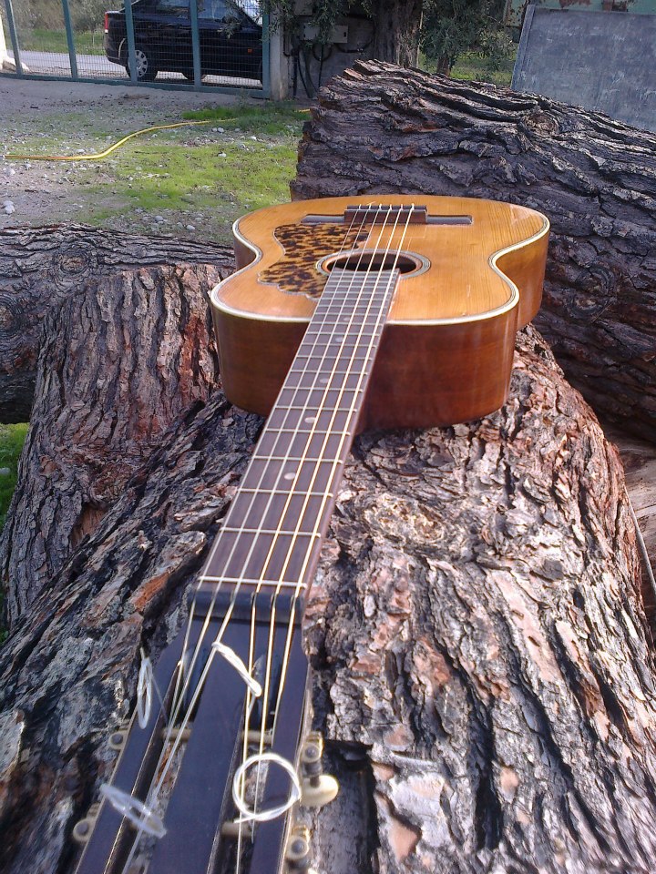

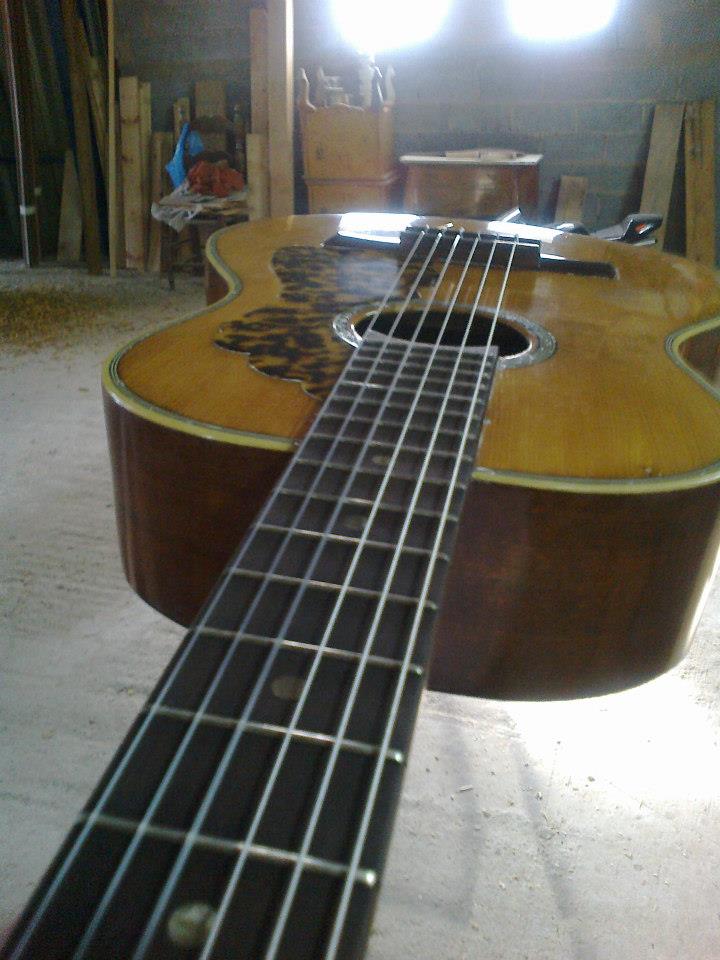

Στην τελευταια φωτογραφια βλεπω οτι στον ζυγο τα αυλακια ειναι πολυ βαθια και οι χορδες πνιγονται....σου προτεινω να λιμαρεις τον ζυγο με προσοχη,ετσι ωστε να βγουν οι χορδες το μισο παχος τους εξω.....ετσι θ ακκαξει και ο ηχος.
καλη επιτυχια....!!!
Απ: Συμμάζεμα παλιάς κλασικής κιθάρας
« Απάντηση #25 στις: Νοεμβρίου 12, 2012, 11:41:55 μμ »
Γιωργο ευχαριστω για τις συμβουλες σου , αλλα αν προσεξεις καλυτερα θα δεις οτι δεν υπαρχει ζυγος στην πραγματικοτητα.Η κιθαρα εχει για ζυγο ενα ...μηδενικο ταστο κι ο ζυγος αυτος απλα τις κραταει στη θεση τους
« Απάντηση #26 στις: Νοεμβρίου 12, 2012, 11:49:19 μμ »
 :o :o :o :o.......ντροπη μου.....δεν το προσεξα Κωστα.....συγνωμη αδερφε μου.......για να ειμαι ειλικρινεις,απορησα....λεω δε μπορει να το αφησε ετσι ο Κωστας....!!!
