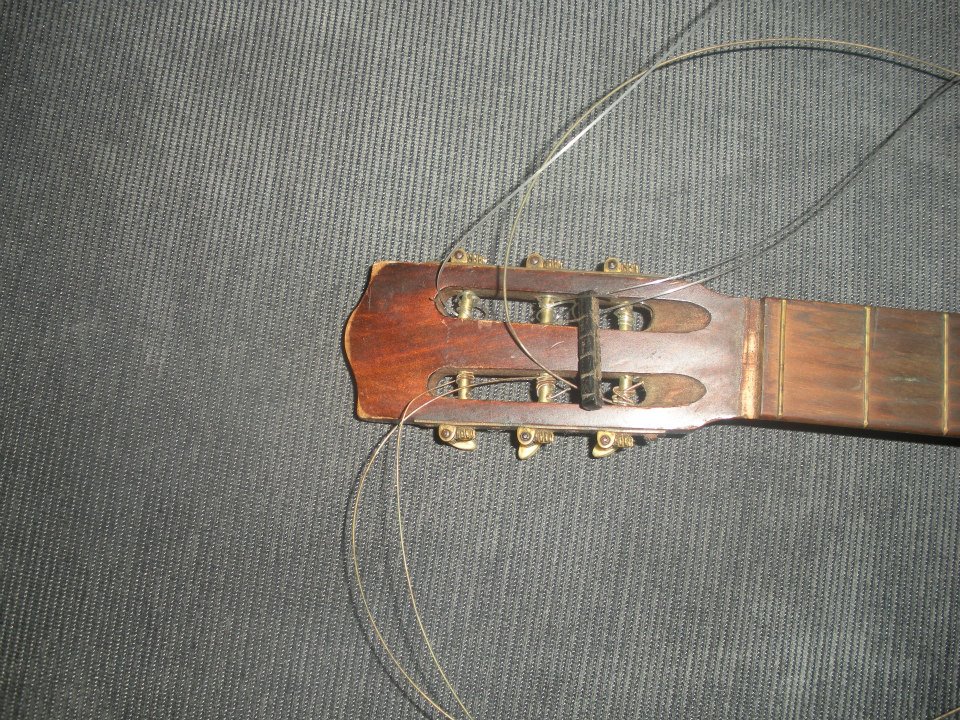

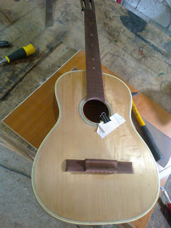

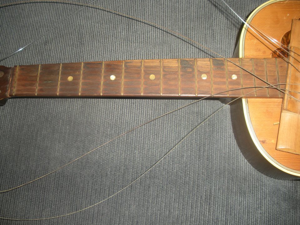

ΜΟΥ ΤΗΝ ΕΔΩΣΕ ΣΗΜΕΡΑ ΜΙΑ ΦΙΛΗ. ΗΤΑΝ ΛΕΕΙ ΤΟΥ ΠΑΠΠΟΥ ΤΗΣ ΚΙ ΕΙΝΑΙ 50 ΧΡΟΝΩΝ.  ΝΑ ΤΗ ΜΑΖΕΨΩ ΛΕΕΙ..............ΔΕΝ ΕΧΕΙ ΕΤΙΚΕΤΑ ΚΑΤΑΣΚΕΥΑΣΤΗ ΚΙ ΑΠ ΟΤΙ ΒΛΕΠΩ ΜΑΛΛΟΝ ΕΙΝΑΙ ΜΙΑ ΦΤΗΝΗ ΚΙΘΑΡΟΥΛΑ ΤΗΣ ΕΠΟΧΗΣ ΤΗΣ. ΕΙΝΑΙ ΑΙΣΘΗΤΑ ΠΟΙΟ ΣΤΕΝΗ ΑΠΟ ΤΗΝ ΑΚΟΥΣΤΙΚΗ ΜΟΥ, ΚΑΙ ΜΕ ΔΙΑΦΟΡΑ 1,5 ΠΟΝΤΟΥΣ ΠΟΙΟ ΚΟΝΤΗ ΣΤΗΝ ΚΛΙΜΑΚΑ ΤΗΣ.  ΠΡΟΚΕΙΤΕ ΓΙΑ ΚΙΘΑΡΟΝΙ? ΝΑΙ Η ΟΧΙ ΦΤΗΝΗ Η ΑΚΡΙΒΗ ΕΓΩ ΘΑ ΤΗΝ ΦΤΙΑΞΩ ΣΤΟ ΚΟΡΙΤΣΙ ΝΑΧΕΙ ΝΑ ΘΥΜΑΤΑΙ ΤΟΝ ΠΑΠΠΟΥ.   ΑΝ ΝΟΜΙΖΕΙ ΚΑΠΟΙΟΣ ΟΤΙ ΓΝΩΡΙΖΕΙ ΚΑΤΑΣΚΕΥΑΣΤΗ Η ΟΠΟΙΑ ΑΛΛΗ ΧΡΗΣΙΜΗ ΠΛΗΡΟΦΟΡΙΑ ΑΣ ΜΟΥ ΠΕΙ.

ΠΛΗΡΟΦΟΡΙΑΚΑ ΛΕΩ ΠΩΣ ΣΤΟΝ ΚΑΒΑΛΑΡΗ ( κατω) ΔΕΝ ΕΧΕΙ ΚΟΚΑΛΟ ΑΛΛΑ ΤΑΣΤΟ ΣΙΔΕΡΕΝΙΟ. ΝΑ ΒΑΛΩ ΚΟΚΑΛΟ?

Τι μαζέματα σκοπευεις να κάνεις Κώστα;Και τι κλίμακα είναι η κιθάρα;
Οι κλασικές είναι συνήθως 650mm.
Αυτή είναι η πιο διαδεδομένη κλίμακα.
Εγώ στον καβαλάρη θα άλλαζα το μέταλλο με κόκκαλο...

Η ΚΙΘΑΡΟΥΛΑ ΕΧΕΙ ΚΛΙΜΑΚΑ 63,5.  ΚΙ ΑΠ ΟΤΙ ΠΑΡΑΤΗΡΩ ΚΑΠΟΙΟΣ ΟΧΙ ΚΑΙ ΤΟΣΟ ΣΧΕΤΙΚΟΣ ΤΗΝ ΕΦΤΙΑΞΕ ΤΟΤΕ ΤΑ ΠΑΛΙΑ ΧΡΟΝΙΑ. ΠΧ ΨΗΛΑ ΣΤΟ ΚΑΠΑΚΙ ΑΠ ΤΗ ΑΡΙΣΤΕΡΗ ΜΕΡΙΑ ΕΧΕΙ ΕΝΑ ΜΙΚΡΟ ΡΟΖΑΚΙ.  Ο ΚΑΤΩ ΚΑΒΑΛΑΡΗΣ ΕΙΝΑΙ ΦΤΙΑΓΜΕΝΟΣ ...ΣΤΟ ΠΟΔΙ ΜΕ ΑΠΟΤΕΛΕΣΜΑ ΝΑ ΘΕΛΕΙ ΔΟΥΛΙΤΣΑ ΔΕΞΙΑ ΚΙ ΑΡΙΣΤΕΡΑ ΑΦΟΥ ΚΟΛΗΘΕΙ ΓΙΑ ΝΑ ΕΙΝΑΙ ΣΥΜΕΤΡΙΚΟΣ. ΑΣΕ ΤΙΣ ΤΡΥΠΕΣ ΤΟΥ............ΑΛΛΗ ΚΟΙΤΑΕΙ ΠΑΝΩ ΑΛΛΗ ΚΑΤΩ. ΤΟ ΜΠΡΑΤΣΟ ΕΙΝΑΙ ΟΛΟΙΣΙΟ ΤΙ ΛΕΣ ΓΙΑΝΝΗ ΝΑ ΤΟΥ ΑΛΛΑΞΩ ΤΑΣΤΑ?   ΚΑΙ ΚΑΤΙ ΑΚΟΜΑ ΑΝ ΠΡΟΣΕΞΕΙΣ, ΤΟ ΠΡΩΤΟ ΤΑΣΤΟ ΤΗΣ ΕΙΝΑΙ ΚΑΙ ΖΥΓΟΣ ΜΑΖΙ. ΣΑΝ ΚΑΤΙ ΦΤΗΝΟΥΣ ΜΠΑΓΛΑΜΑΔΕΣ ΓΙΑ ΤΟΥΡΙΣΤΕΣ

Αν είναι ολόισιο το μπράτσο γιατι να μπεις στην διαδικασία να αλλάξεις τα τάστα;Ρίξ´ τους ένα γυάλισμα...
Βάλε κοκκάλινο καβαλάρη μπρος-πίσω γυάλισε την και καθάρισες...

Το πρωτο ταστο (ή πιο σωστα το "μηδενικο") δε μπηκε παντως λογω φθηνιας. Παλιοτερα ακομη και σε πανακριβες κιθαρες το τοποθετουσαν. Το αποκαλουν zero fret. Οι χορδες καθονται επανω του και ο κανονικος ζυγος απο πισω ειναι χαραγμενος πιο χαμηλα, με μοναδικο ρολο να κρατα την αποσταση των χορδων. Η θεωρια ειναι οτι οι "ανοιχτες" χορδες ακουγονται το ιδιο με τις νοτες στην υπολοιπη ταστιερα.
Πραγματικά, ο ήχος της ανοιχτής χορδής είναι πολύ πιο μαλακός όταν η χορδή πατάει σε κόκκαλο απ' ότι σε μέταλλο. Και ναι η χροιά της ανοιχτής είναι διαφορετική με των υπολοίπων όταν ο ζυγός είναι κοκκάλινος.

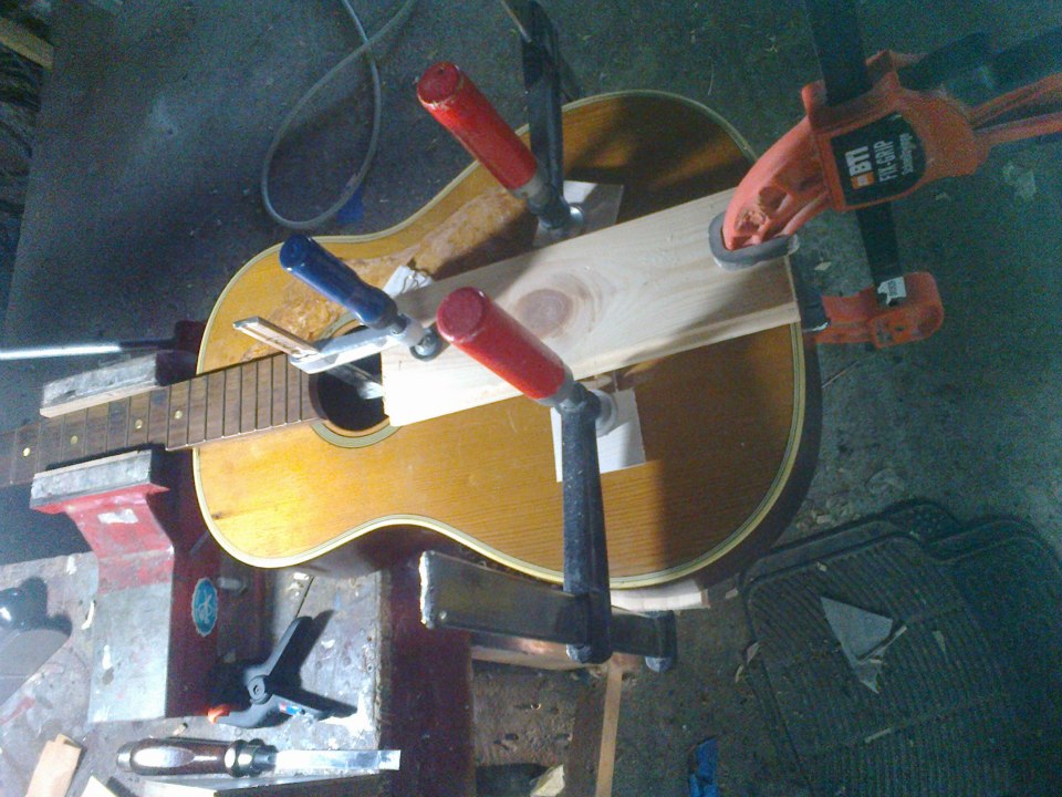

ΤΕΛΟΣ ΠΑΝΤΩΝ ΑΣ ΑΦΗΣΟΥΜΕ ΤΑ ΑΙΔΟΙΑ ΓΙΑΤΙ ΑΚΡΗ ΔΕΝ ΘΑ ΒΡΟΥΜΕ ΠΟΤΕ ΜΑΖΙ ΤΟΥΣ. ΑΣ ΦΤΙΑΞΟΥΜΕ ΤΙΠΟΤΑ ΝΑ ΓΡΑΤΣΟΥΝΑΜΕ, ΚΑΙ ΘΑΡΘΟΥΝ ΚΙ ΑΥΤΑ. ΑΛΩΣΤΕ ΓΙΑ ΠΟΣΟ ΑΚΟΜΑ ΘΑ ΑΚΟΥΝΕ ΠΑΟΛΑ ΚΑΙ ΠΑΝΤΕΛΙΔΗ? Ο ΤΣΙΤΣΑΝΗΣ Ο ΜΑΡΚΟΣ ΚΙ ΟΛΟΙ ΟΙ ΥΠΟΛΟΙΠΟΙ ΕΙΝΑΙ ΤΟ ΠΟΙΟ ΣΙΓΟΥΡΟ ΑΦΡΟΔΙΣΙΑΚΟ ΚΥΡΙΟΙ.
ΛΟΙΠΟΝ ΧΘΕΣ ΚΟΛΗΣΑ ΤΟΝ ΚΑΒΑΛΑΡΗ ΣΤΗΝ ΚΙΘΑΡΑ. ΔΕΝ ΕΧΩ ΑΥΤΟ ΤΟ ΕΡΓΑΛΕΙΟ ΚΙ ΕΤΣΙ ΕΚΑΝΑ ΔΙΑΦΟΡΕΣ ΠΑΤΕΝΤΕΣ ΠΟΥ ΕΧΟΥΝ ΠΙΑΣΕΙ ΣΤΟ ΠΑΡΕΛΘΟΝ.

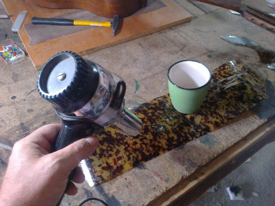

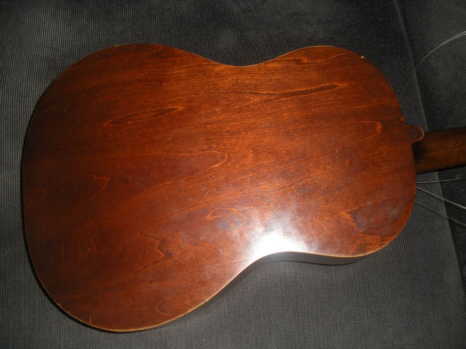

ΣΤΗ ΣΥΝΕΧΕΙΑ ΞΕΚΩΛΗΣΑ ΜΕ ΤΟ ΣΙΔΕΡΟ ΓΙΑ ΤΑ ΡΟΥΧΑ ΤΗΝ ΠΑΛΙΑ ΦΙΓΟΥΡΑ, ΕΒΓΑΛΑ ΤΑΣΤΑ ΕΤΡΙΨΑ ΤΑΣΤΙΕΡΑ, ΚΑΙ ΤΗΣ ΕΔΩΣΑ ΚΙ ΕΝΑ ΧΡΩΜΑΤΑΚΙ ΜΕ ΧΡΩΜΑ ΝΕΡΟΥ ΚΑΙ ΣΦΟΥΓΚΑΡΙ ΓΙΑΤΙ ΗΤΑΝ ΑΠΑΙΣΙΑ ΑΦΑΦΤΗ. ΕΒΑΨΑ ΚΑΙ ΤΟΝ ΚΑΒΑΛΑΡΗ ΚΑΙ ΜΕΤΑ ΑΦΟΥ ΕΤΡΙΨΑ ΤΟ ΚΑΠΑΚΙ ΠΡΩΤΑ ΜΕ ΞΥΣΤΡΑ, ΚΑΙ ΜΕΤΑ ΜΕ ΓΥΑΛΟΧΑΡΤΑ, ΕΚΟΨΑ ΤΗΝ ΚΑΙΝΟΥΡΙΑ ΦΙΓΟΥΡΑ ΑΠΟ ΤΑΡΤΑΡΟΥΓΑ ΑΠΟΜΙΜΗΣΗ. ΗΤΑΝ ΟΤΙ ΠΟΙΟ ΚΟΝΤΙΝΟ ΣΤΗΝ ΠΑΛΙΑ.

ΖΕΣΤΑΜΑ ΤΗΣ ΑΣΕΤΟΠΑΣΤΑΣ ΓΙΑ ΝΑ ΙΣΙΩΣΕΙ
