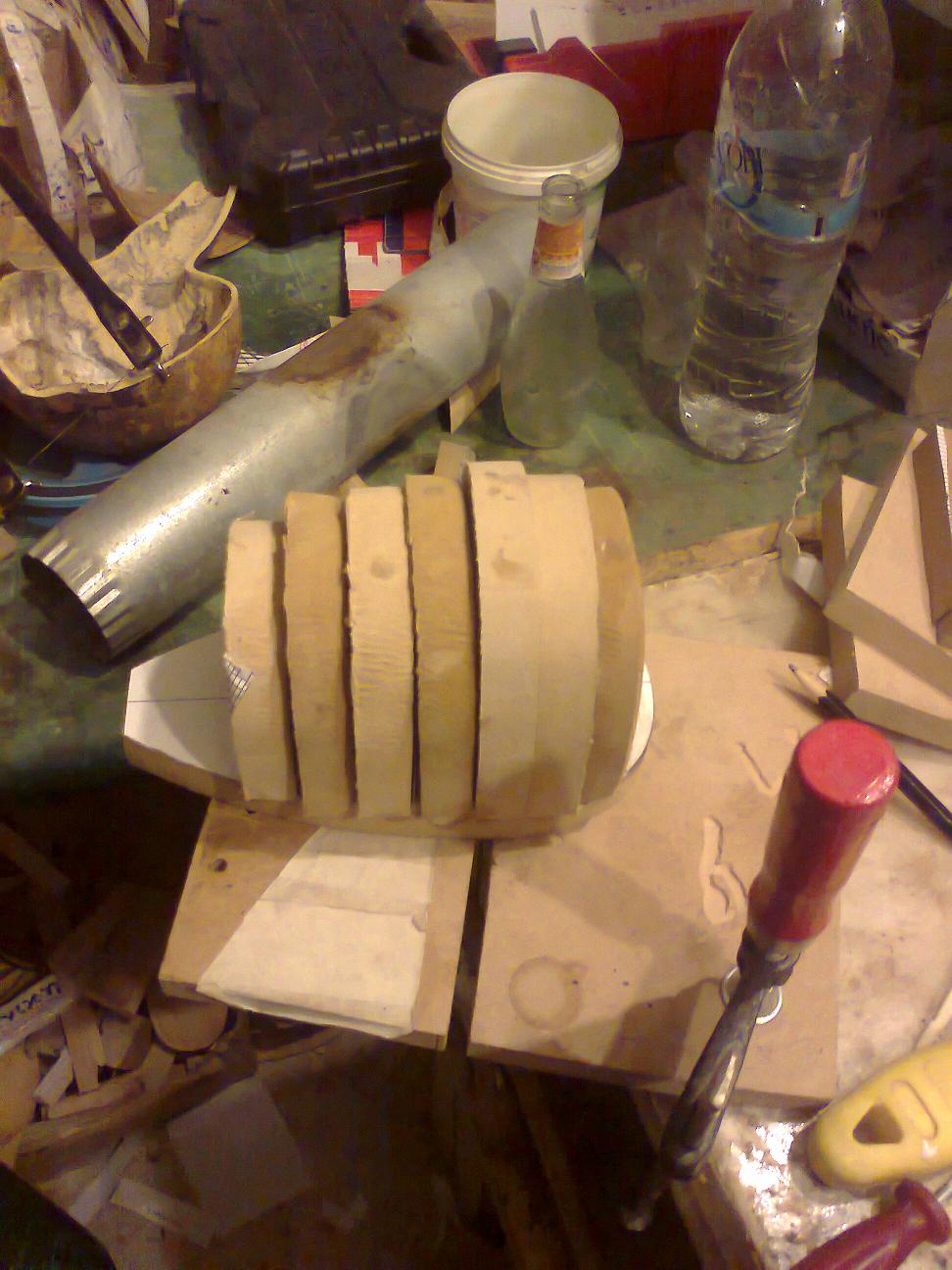

Ξεκινησα σιγα σιγα να προχωραω το μισομπουζουκο του μικρου μου γιου!
Εκανα το μορσο στον τακο του σκαφους κολησα καραολο στο μανικο, περασα με γαζα μεσα το σκαφος
και εφτιαξα τα φιλετα με ενα διαφορετικο τροπο αυτη τη φορα!
Αντεγραψα την καμπυλη του σκαφους και την αποτυπωσα σε ξυλο!
Ειναι λιγο πιο χρονοβορο απο το να κολλας πολλα κομματια ξυλο αλλα μου αρεσει πιο καλα ετσι!
Φυσικα υπαρχει και ο τροπος χαραξης του ξυλου για να λυγισει αλλα και παλι δεν μπορει να
ειναι μονοκομματο! Να τονισω οτι στο κατω μερος τα φιλετα τα λεπτυνα ωστε να γλυτωσω βαρος!

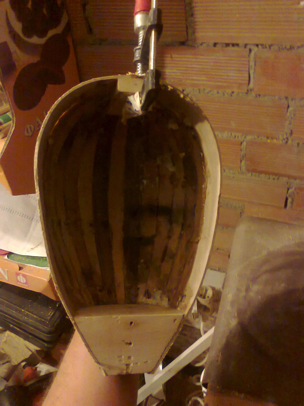

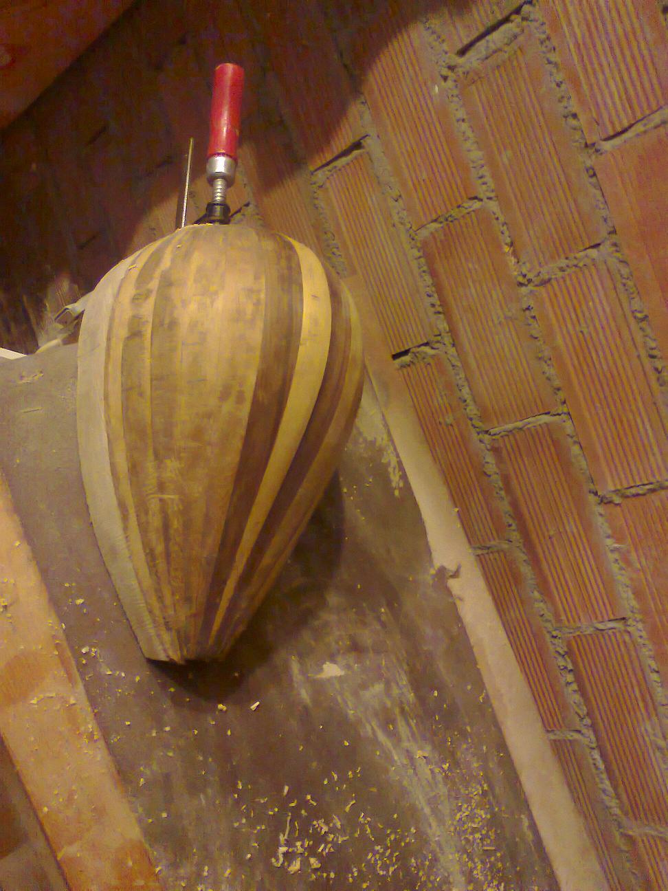

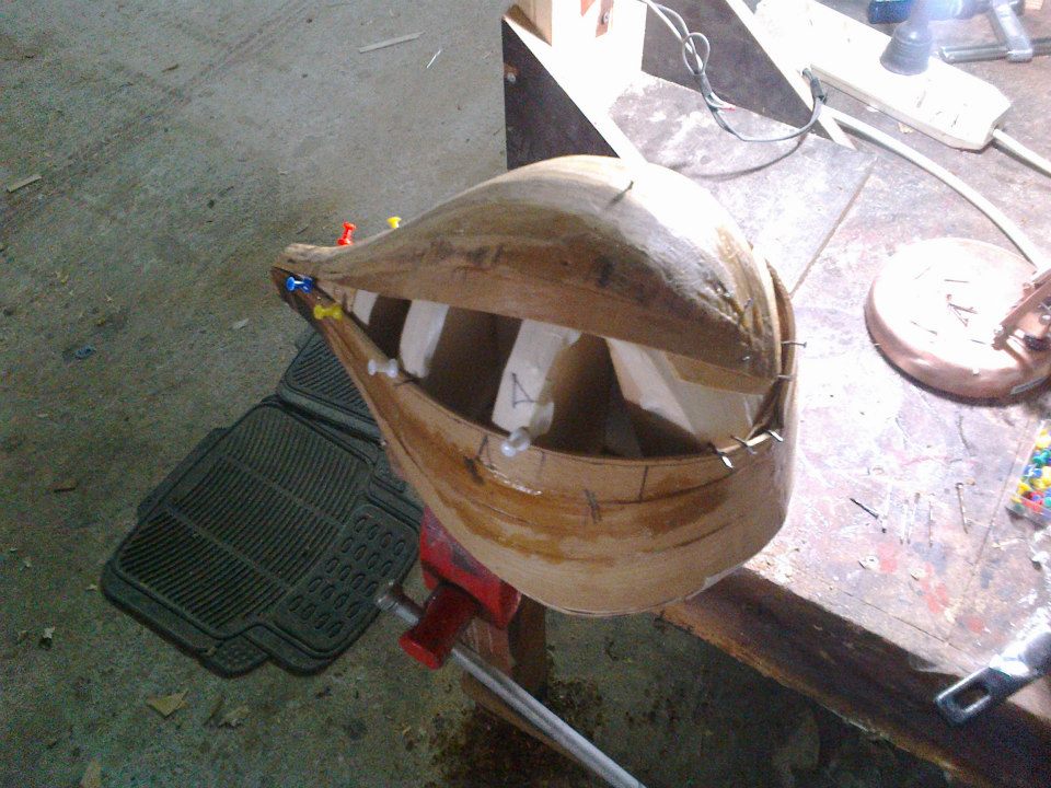

Λιγο ανορθοδοξα κι αναποδα.........αλλα τελειωνω!!!!!!!!!!!!!Γιατι τοκανα ετσι? Διοτι μολις βρηκα τα σκουρα ( απο πανω) πηγα στα ευκολα να μην ξενερωσω και του γαμησω τη μανα που το πεταγε.Ετσι τωρα κλεινω απο κατω προς τα πανω και θα δουμε.Στο δευτερο ξερω τι θα κανω ομως.
Ολα αυτα εγιναν γιατι το σκαφος αυτο ειναι τρομερα αποτομο, ηταν η πρωτη μου φορα, και εχω και κατι ντουγιες απο ιροκο ( 3χιλ) που δεν γυρνανε με τιποτα.Πιστευω ακραδαντα οτι αν ηταν ενα σκαφος μπουζουκιου οπως το ξερουμε, τωρα θα ειχα αρχισει το δευτερο.Τα λεμε...........................

Αντε με το καλο , πανεμορφο ειναι!!!
Ετσι οπως το δουλευεις ειναι σαν να κανεις επισκευη σπασμενες δουγιες
οποτε θα μαθεις και αυτη την επισκευη που ειναι σχετικα δυσκολη!

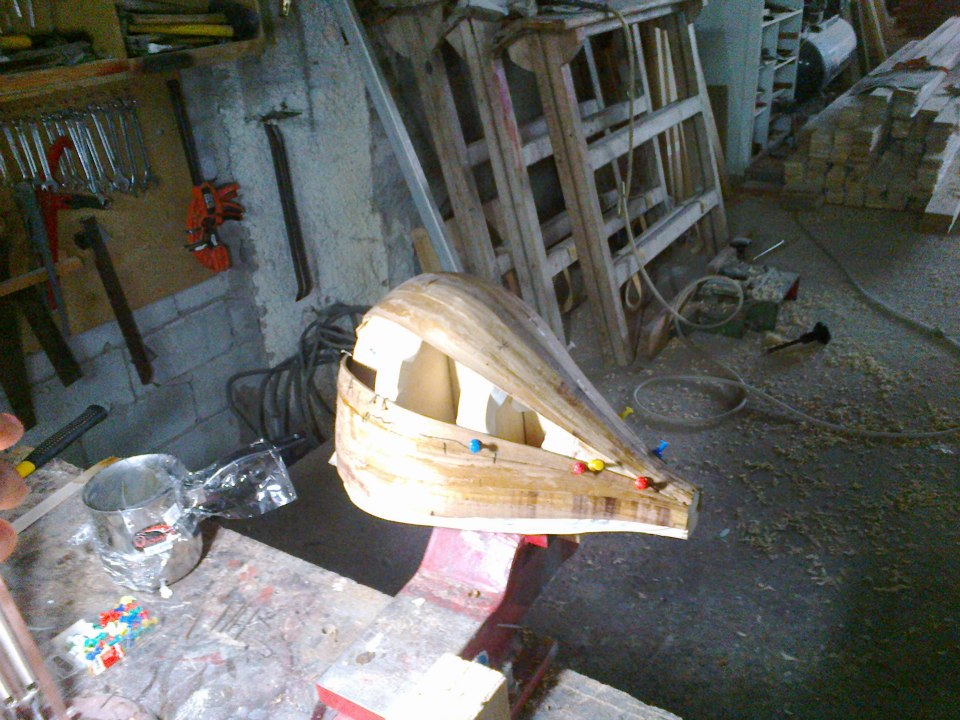

Εγω αυτη το βδομαδα τελειωσα το σκαφος του τζουρα...το οποιο εχει ατελειες....ωιμε!!!
Αποτελειται απο 1 ντουγα μουρια
2 παλισανδρος
υπολοιπες ιροκο
πλαιναρια καρυδια....παμε για τρελο ηχο ;D
Θα φαει κι αυτο εσωτερικη ενισχυση και αντε να δω πως θα του δωσω τη χαμενη συμμετρια του!!!
