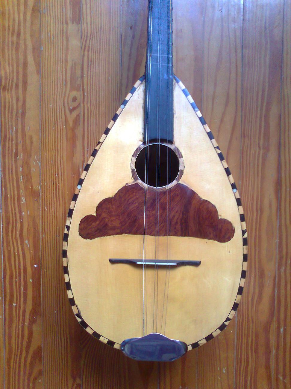

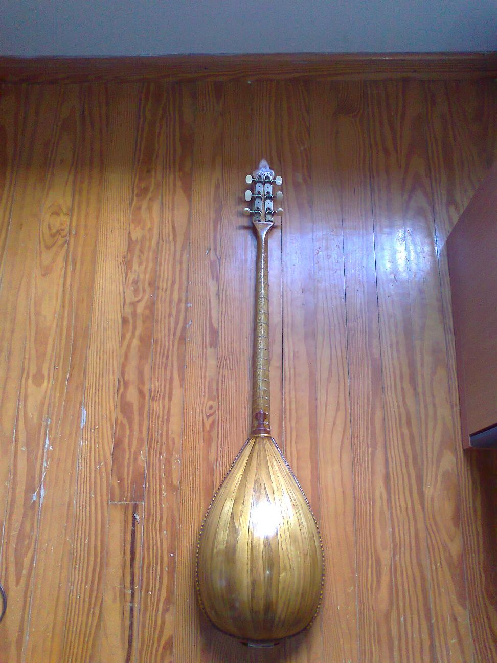

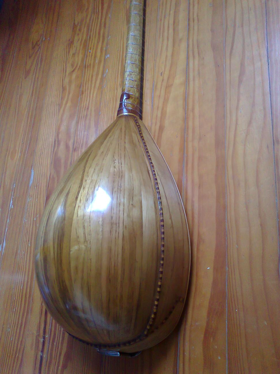

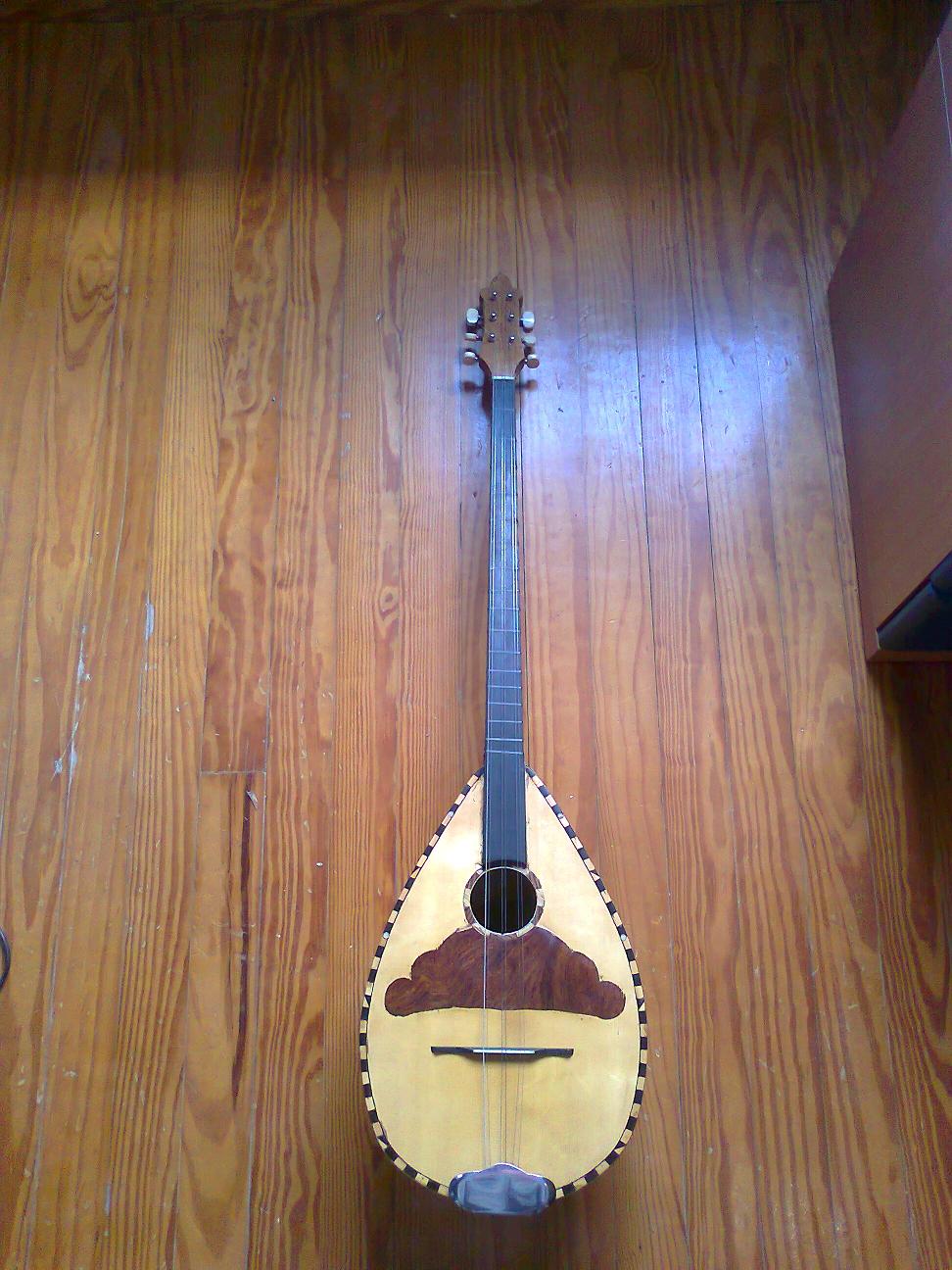

Με τεραστια χαρα σας παρουσιαζω το τριχορδο που σκαρωνω απο περυσι,στο οποιο τελευταια στιγμη αποφασισα να βαλω μπερντεδες!
Μηκος χορδης-67εκ
Σκαφος-καστανια
Μανικι+καραολο-μεραντι
Καπακι-ελατο
Καμαρια-φλαμουρι
Διακοσμηση --κυπαρισσι-παλισανδρος-εβενος
Ταστιερα+καβαλαρης-εβενος
Μηκος-πλατος-βαθος σκαφους=37-24-13
Πλατος μανικου=3,5-2,5
Παχος μανικου=3,8-2,8

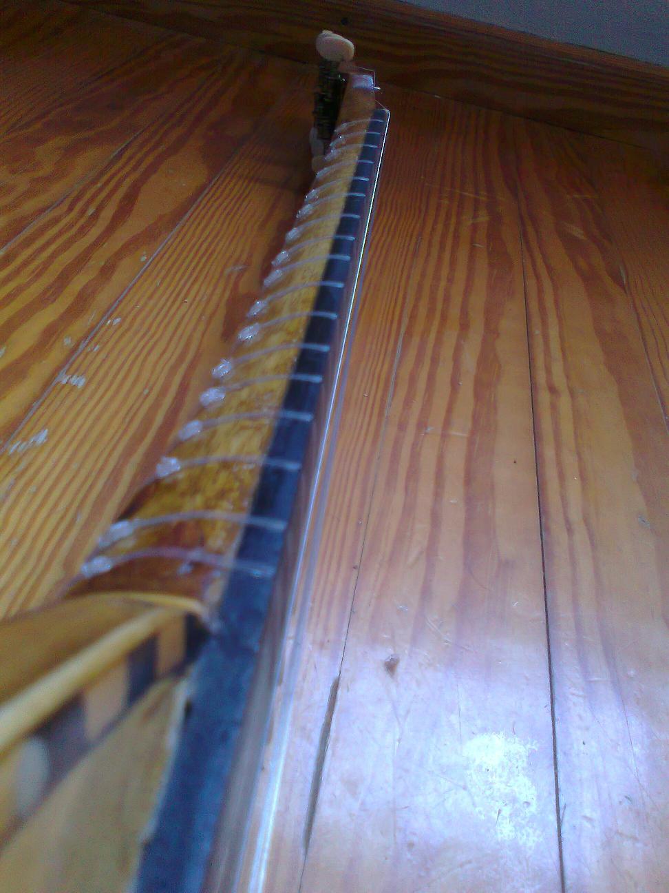

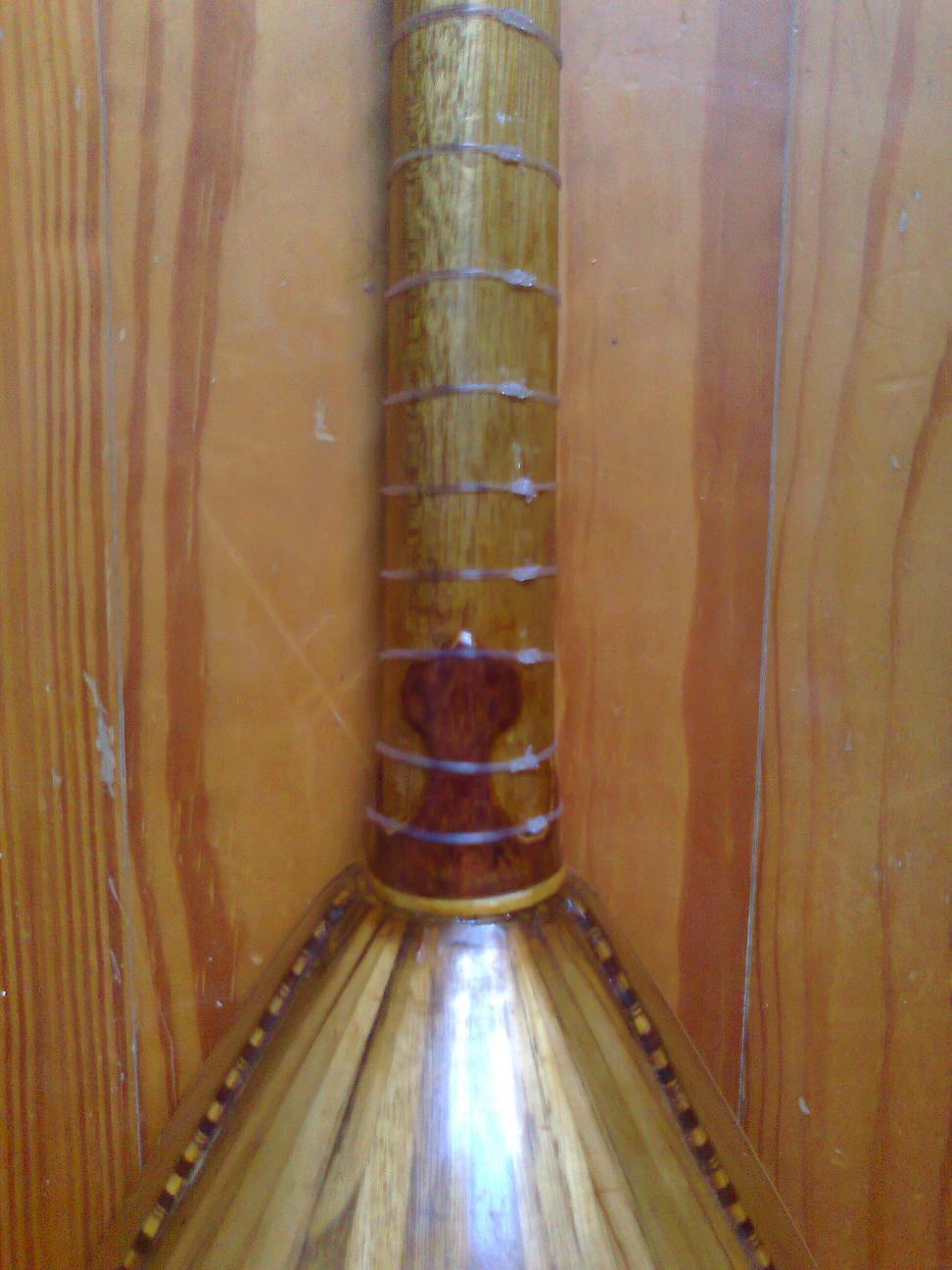

Ενα μειονεκτημα που εχει με τους μπερντεδες ειναι οτι δε μπορω να κατεβασω τις χορδες οσο θα ηθελα γιατι αρχιζουν τα τριξιματα και οι μπερντεδες δε γινεται να τριφτουν.Προς το παρον εχω μονο τις κλασικες νοτες αργοτερα θα βαλω και καποια μορια.
 Δεν εκμεταλευτηκα την ταστιερα σε ολο της το μηκος...μετα την ενωση μανικου-σκαφους δε γινεται να δεθουν αλλοι μπερντεδες κι ας υπαρχει ταστιερα.Αν και ενα φιλαρακι μου εδωσε την ιδεα να κανω κολλητους οπως στο καπακι του λαουτου.
Για αλλη μια φορα αφησα λιγο χοντρο το μανικο,δεν εβαλα κοντρα στην πορεια θα δω τη συμπεριφορα.
Ο ηχος ειναι ωραιος,πιο μπασος απο τα κλασσικα μπουζουκια,βιντεο εντος των ημερων!

Bleko ομορφο πολυ το οργανο αλλα γιατι χωρις κοντρα? δεν ειναι βεβαιο ετσι οτι καποια στιγμη θα κανει λιγο μπροστα το μπρατσο?
Απ: Τριχορδο με μπερντεδες
« Απάντηση #3 στις: Οκτωβρίου 08, 2012, 04:37:51 μμ »

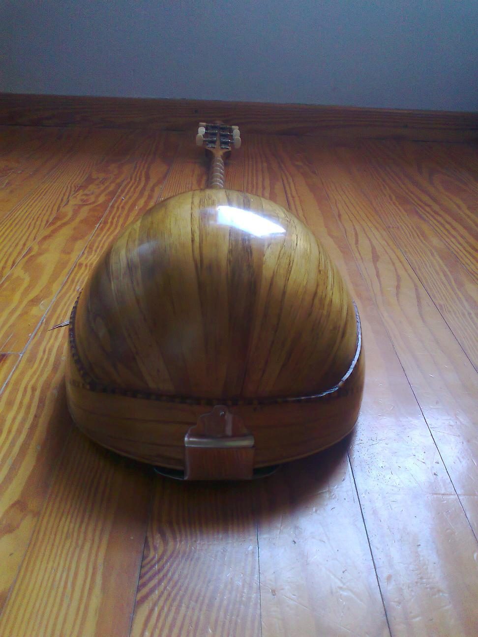

Φιλε Ζαρκαδα μονος μυο το εφτιαξα το σκαφος και μου ξεφυγε λιγο σε σχεση με το καλουπι....μου εφυγε η ψυχη μεχρι να το φτιαξω...η ντουγα ειπαμε ειναι...ο διαολος που να την παρει.Να'ναι καλα ο Δημητρης Ανδρεου που με ενθαρρυνε οταν πελαγωνα αχρηστευοντας ντουγες ;D
John δεν εβαλα κοντρα επειδη δεν ειχα ξυλο και ελεγα...ασε που να παραγγειλω τωρα μονο ενα κομματακι;
Ειναι σχεδον βεβαιο οτι καποια στιμγη "θα παρει" το μανικι,εδω παιρνουν αλλα κι αλλα που εχουν κοντρες κλπ.Παντως οτι και να παθει εδω θα ειμαι να το ξαναφερω στα ισια του.

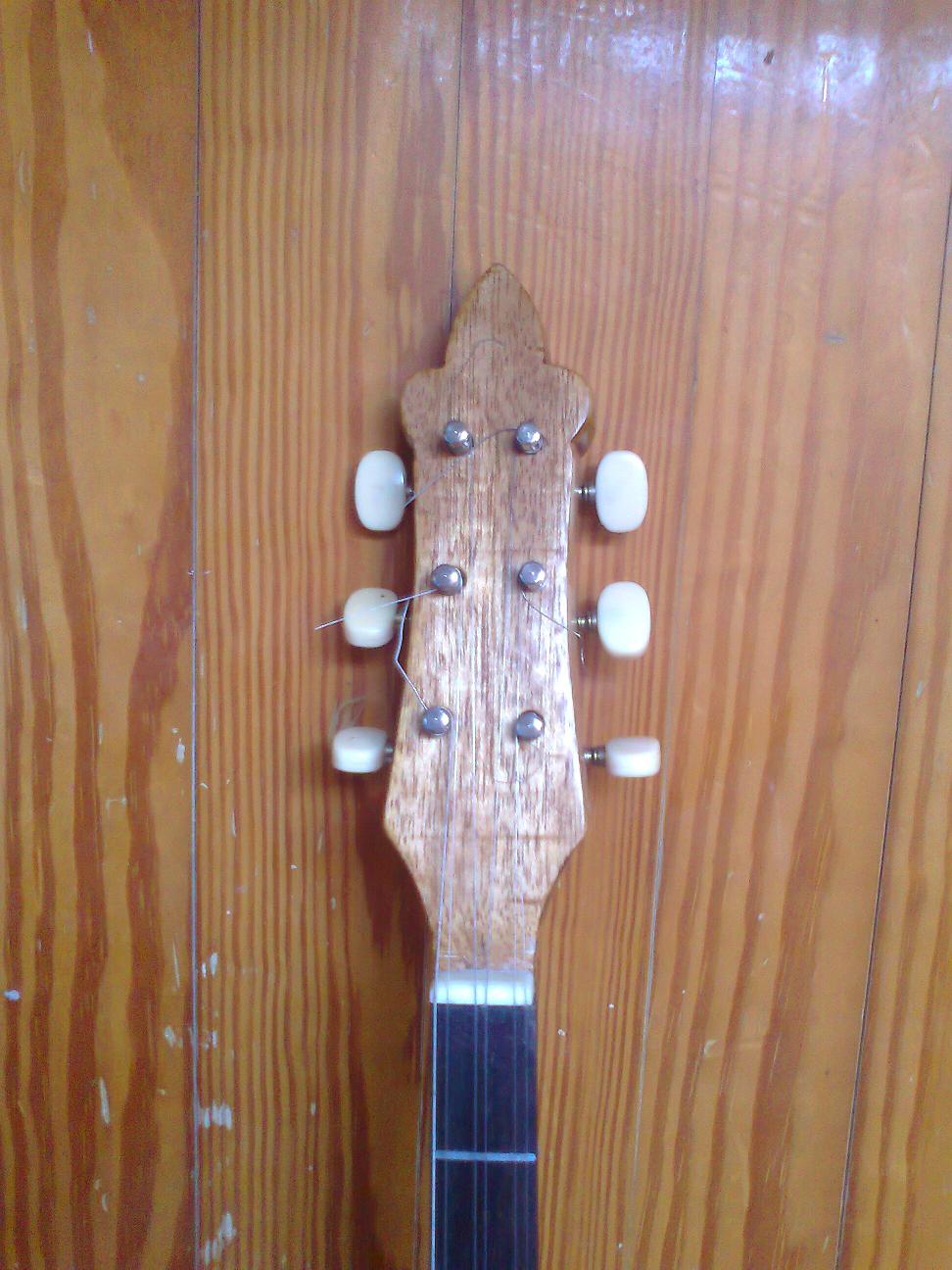

Μια βελτιωση θα σου προτεινα που μπορει να σε γλυτωσει απο πολλα!
Νομιζω τα κλειδια καλυτερα να ηταν πιο χαμηλα προς το κοκκαλο 1 με 1 1/2  ποντο!
Ετσι θα γλυτωνες πολυ ταση! Μπορεις να κολησεις ενα καπλαμα να μην φαινονται οι τρυπες
αφου τις γεμισεις πρωτα και να ανοιξεις νεες! Μπορει να με ξεγελαει και η φωτο.
Ποσο μηκος εχει το καραολο;
Αν τελικα το κανεις θα μας ενημερωσεις και για την πιθανη τροποποιηση στον ηχο!
Περιμενουμε βιντεο!!

Δε θα πάρει πιστεύω αφού ήδη είναι χοντρό το μάνικο και έχεις βάλει έβενο για ταστιέρα. Μου άρεσαν τα σειρίτια γύρω στο καπάκι.
Το λούστρο πολύ καλό. Είναι με πιστόλι? Η καστανιά λυγίζει εύκολα? πιο εύκολα από καρυδιά?
Πολύ καλό στο δέσιμο μάνικου σκάφης  το σχεδιάκι

Φιλε μου αρεσει πολυ θα συμφωνησω με τον Δημητρη Ανδρεου για τα κλειδια κατι θα γλυτωσεις απο ταση.Περιμενουμε να το ακουσουμε μπραβο

Παλιας σχολης! Ωραιος! Καβαλαρης εβενος ε? Εντυπωσεις?

Φιλε Δημητρη σχετικα με τα κλειδια,για πιο χαμηλα τα πηγαινα απο λαθος τα εβαλα τοσο ψηλα,θα μπουν πιο χαμηλα και θα ενημερωσω οταν το κανω!
Το λουστρο ειναι γομαλακα απλα.Το περασα αρκετα χερια και στο τελευταιο χερι απλα συνεχισα να τριβω με τη μπαλα που ειχε γινει γυαλιστερη απο κατω....μετα γυαλισε και ολο το οργανο.
Καρυδια δεν εχω πολυδουλεψει ακομα,αλλα νομιζω οτι η καστανια ειναι δυσκολοτερη στο λυγισμα και οχι μονο,σπαει πιο ευκολα.δεν ειναι τοσο ελαστικη.
Ο καβαλαρης ειναι εβενος,δοκιμασα τρεις που εκανα απο εβενο.Ειχαν ολοι διαφορετικο παχος και μηκος,αυτος που εχει τωρα πανω εχει ιδιο παχος με τα καμαρια και ειναι μικροτερος σε μηκος απο τους αλλους.Εδινε περισσοτερο σκασιμο στον ηχο.
Αλλος ενας πιο χοντρος εδινε ωραιο ηχο και ο πιο λεπτος...πολυ μετριο ηχο(σε σχεση με τους αλλους δυο).
Ειναι βασικο μειονεκτημα παντως οτι δε μπορω να κατεβασω τις χορδες οσο θελω,δε γινεται να τριψω τους μπερντεδες αν τριζει καποιος....πιθανοτατα στο μελλον να βαλω ταστα αν δε βγαλω ακρη δοκιμαζοντας.

Για το θεμα που λες που τασταρει αν χαμηλωσεις τον καβαλαρη μπορει να μην φταινε οι μπερντεδες!
Βαλε ενα χαρακα ετσι οπως το εχεις κουρντισμενο και παρατηρησε την ταστιερα!
Μηπως θελει ρυθμιση η ταστιερα;; Σε ποιο σημειο τασταρει; Μηπως διορθωθει το προβλημα μετα
απο μερικες μερες με την ταση των χορδων;;
