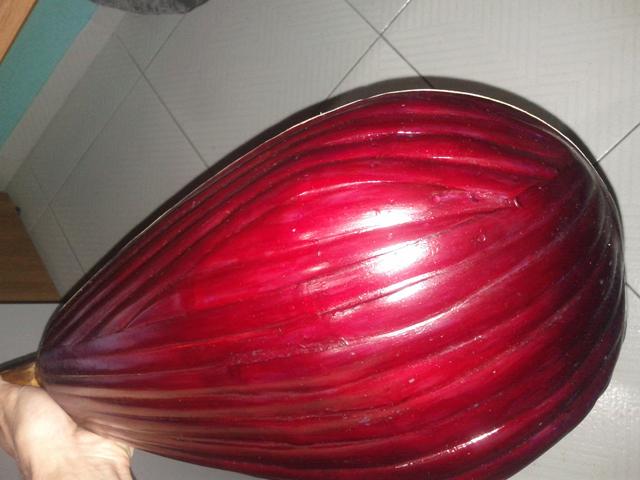

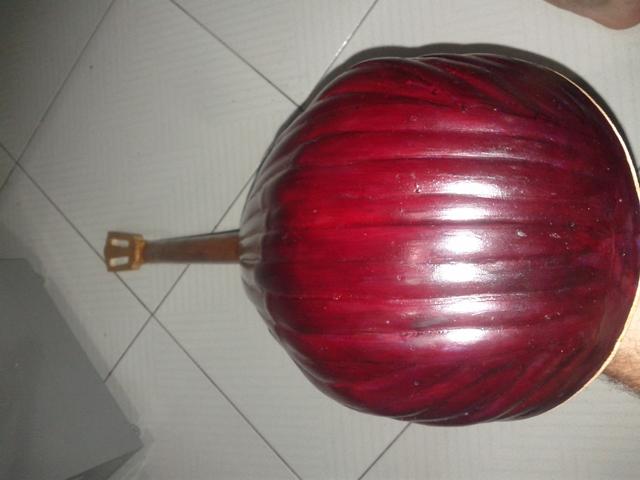

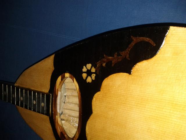

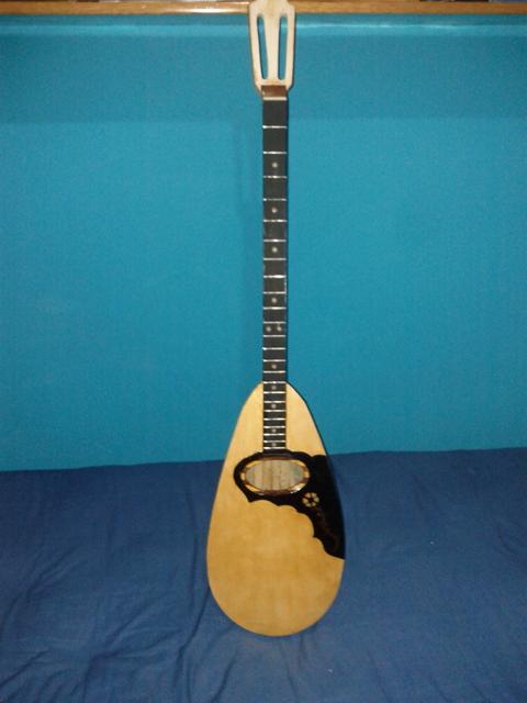

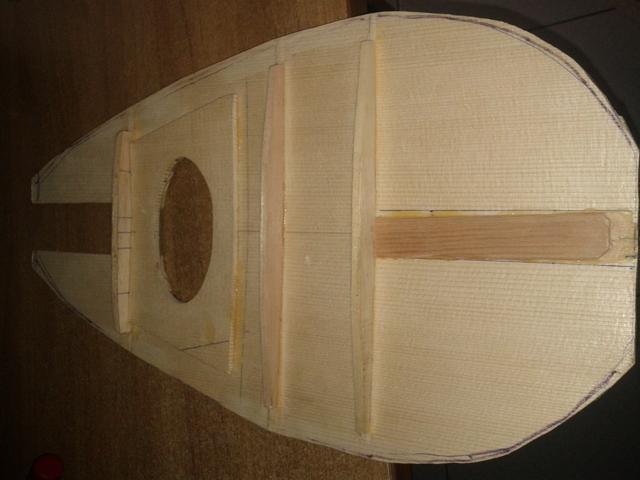

Ήρθε η ώρα να σας παρουσιάσω το πρώτο μου τρίχορδο , το όποιο το σκάφος δεν είναι από συνηθισμένο <<ξύλο>> θα σας αφήσω να μαντέψετε από τι είναι  ;D
Το μήκος του σκάφους είναι 39.5
Μέγιστο πλάτος 21.3
Και βάθος 12
Λόγο του υλικού και πρωτίστως της απειρίας μου δεν μου βγήκε όσο το καλούπι που είχα φτιάξει , γενικά έκανα πολλούς πειραματισμούς όπως το κόλλημα των δουγων (προσπάθησα να τις κολλήσω με το συνηθισμένο τρόπο αλλά δεν μπόρεσα με τίποτα ) και είπα να το πάω μέχρι τέλους να δω τι θα βγει.
Ελπίζω να σας αρέσει!

χρησταρα χωρις παρεξηγηση! με καλαμι μου μοιαζει παρα με ξυλο. και περιεργο σχημα του εδωσες. αλλα αμα γουσταρες εσυ ετσι....... οκ, μπραβο σου για την προσπαθεια! απο ηχο τι κανει?

Το σχημα το εγκρινω με χιλια αυτα τα περιεργα τα γουσταρω καργα!!!
Μα να το κανεις κοκκινο απο πισω; ;D
Αναθεμα...αν ειναι καλαμι σε παραδεχομαι....νομισα οτι δε θα σκεφτοταν αλλος τετοια καμμενια....εχω στην ακρη κανα δυο γερα και λεω για μπαγλαμα μακροστενο!
Δε βλεπω κολλαντζα...και βλεπω ανορθοδοξο τροπο κολληματος των ντουγων...πειραματισμος φουλ...εγκρινω με χιλια!!!
Ειναι πολυ μυστηριο το οργανο....δωσε να ακουσουμε!!!

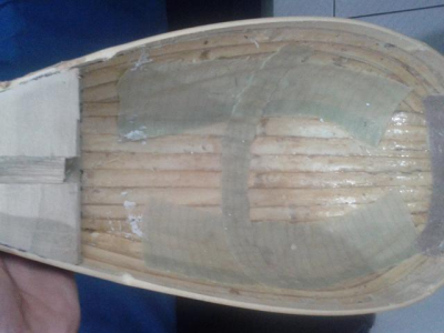

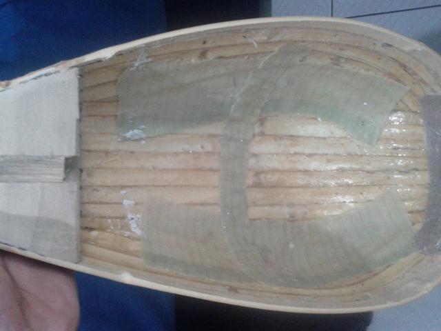

Καλάμι είναι , την ιδέα την πηρά από ένα βίντεο που είδα πόσο εύκολα λύγιζε το καλάμι και επειδή δεν έχω και τον εξοπλισμό για να κόψω/λυγίσω δουγες είπα να κάνω μια προσπάθεια  , όπως και με την λύρα έτσι και εδώ είπα να δοκιμάσω πρώτα με φτηνά υλικά για να μάθω από την κατασκευή
Κολλαντζα δεν έβαλα γιατί δεν θα κολλαγε άλλο ξύλο με το καλάμι , και προσπάθησα να το ενισχύσω από μέσα
Το χρώμα είναι πιο σκούρο έτσι βγήκε από το φλας !
Παρεξήγηση καμία ! μια παρέα είμαστε!

Τι κολλα εβαλες στο καλαμι titebond η ψαροκολλα;

εβαλα εποξική  2 συστατικών της bison  γιατι την φοβηθικα λιγο την titebond

Νομιζω ομως οτι η κολλαντζα ειναι απαραιτητη στο σκαφος για ενα σημαντικο λογο,να κραταει ολες τις ντουγιες σταθερες απο την ταση των χορδων,αφου θα ειναι κολλημενες επανω στην κολλαντζα αλλα και μεταξυ τους.

πολύ προχωρημένη η ιδέα! Κολάντζα όντως πρέπει να βάλεις γιατί οι τάσεις θα είναι μεγάλες. Μάλλον μπάσο θα σου βγει αν κρίνω σωστά από τις θέσεις των καμαριών

Αυτό που θα πω εγώ είναι ότι ο μπροστινός τάκος (του μάνικου) μου φαίνεται υπερβολικώς μεγάλος (μακρύς). Αυτό προσδίδει βεβαίως αντοχή αλλά και βάρος.
