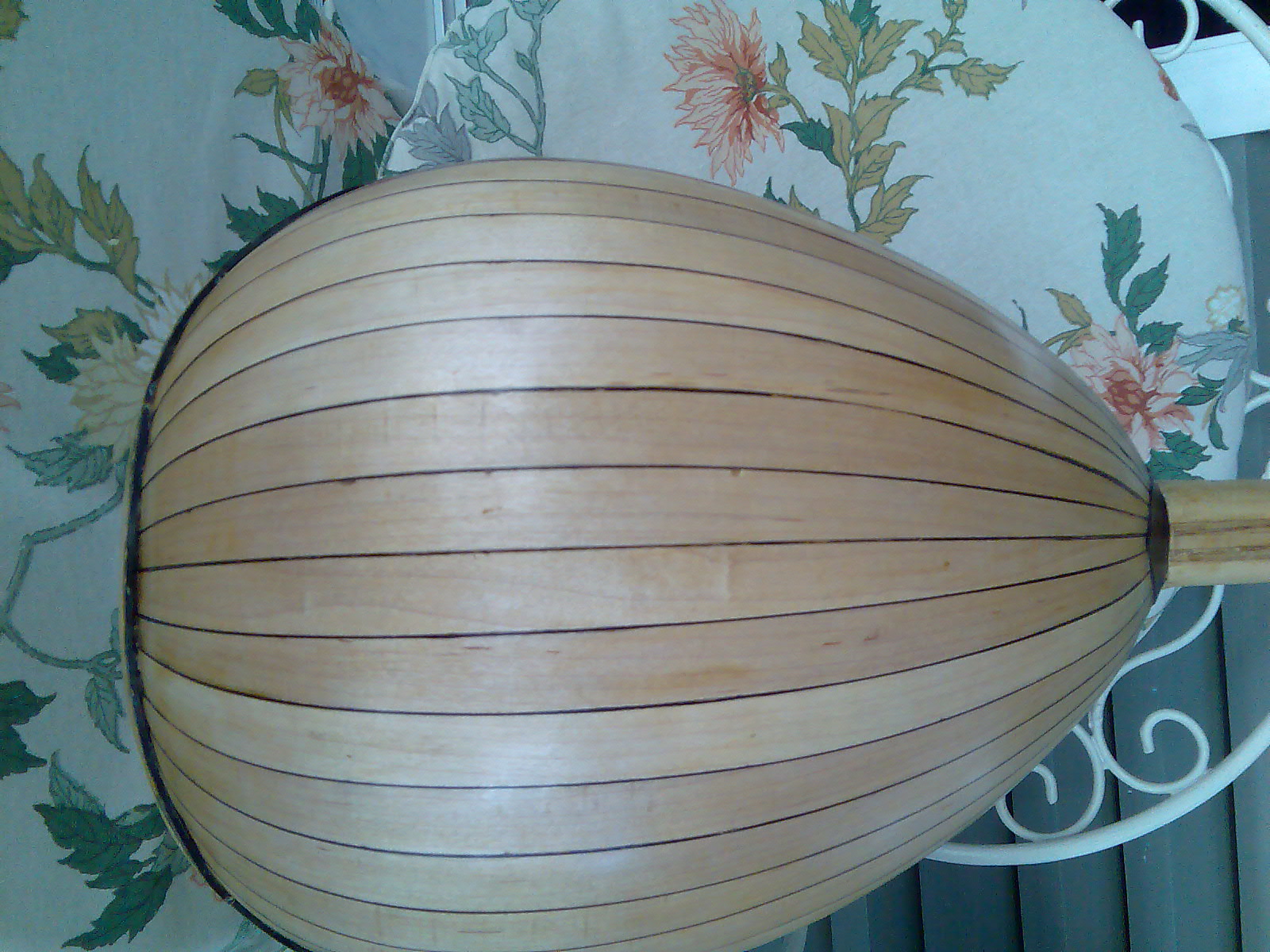

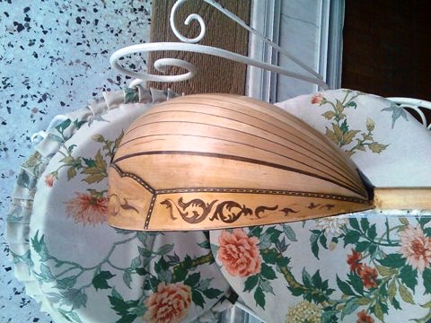

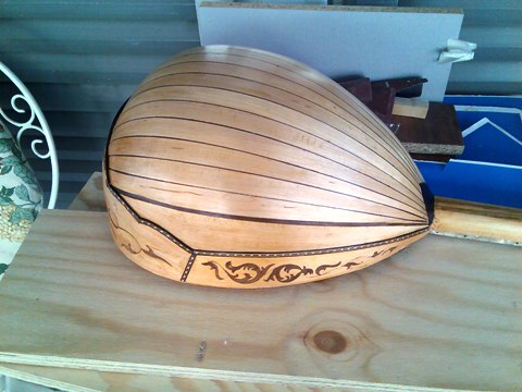

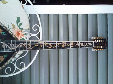

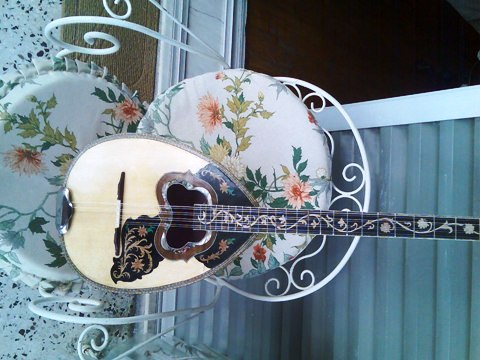

¨Εγινε εξ ολοκλήρου στό σπίτι χωρίς κάν μόρσα, γιαυτό δέν είναι καί τό καλύτερο άν και στίς φωτογραφίες από κινητό δείχνω τή μόστρα πού λέμε. ¨Εξυπνος ο βλάχος. Σκάφος κελεμπέκι, 15 δούγιες μαύρο φιλετάκι ,καπάκι έλατο μέ φυγούρα μαρκιτερί καπλαμά, ροζέτα από ξύλο καρυδιά καί σελουλόιντ φιλετάκι πλαστικό   κορδόνια τίς πλάκας ξύλινα ότι είχα πρόχειρο καί έτσι τό ντιζάιν δέν είναι καί τό καλύτερο, μάνικο έβενος μέ κλάρα από κελεμπέκι κλίμακα 67  κόντρες 2 από κερασιά 1 από κελεμπέκι τά πλαινά από φλαμούρι φιλέτα πλαστικά, καράολο από φλαμούρι μέ φιγούρα από μαρκιτερί καπλαμά, κολάντσα κελεμπέκι καριδιά , τό ίδιο καί τά παραπέτια, λούστρο δύο χέργια γομαλάκα κόστος μιά έξοδο σέ ταβέρνα .  Λάθη πολά τό χειρότερο δέν είχα τά εργαλεία γιά νά τά διορθόσο.

τα λαθη τα γνωριζει μονο ο κατασκευαστης αν δεν ειναι εμφανη(και εδω δεν ειναι). το αποτελεσμα ειναι πολυ καλο και μου δινει την εντυπωση , με πολυ δουλεια για τα στολισματα!

Χρήστο, αν χωρίς εργαλεία κάνεις τέτοια όργανα ..... τι να λέμε τώρα!   ???

Mαστρο-Χρηστο γεια στα χερια σου

κ. Χρήστο δεν φαίνεται καμία ατέλεια, αντιθέτως φαίνεται ότι έχει πέσει πολύ δουλειά επάνω με τόσα διακοσμητικά!!

Μάστορα έγραψες. Τι ατέλειες μου λες. Εγώ βλέπω μια φοβερή δουλειά !!!!!!!!!!!!!!!
