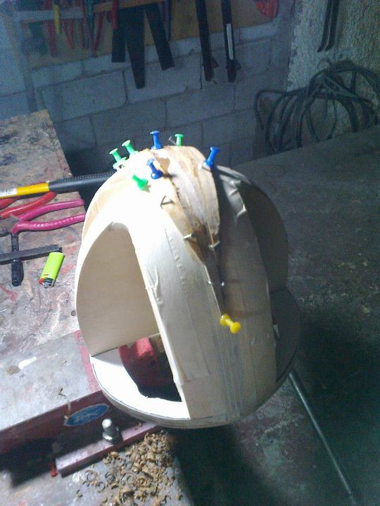

Αστο ρε μητσο εφτιαξα απο κελεμπεκι τελικα .Σημερα προσπαθησα να λυγισω μερικες δουγιες απο διαφωρα ξυλα για να καταληξω τι στο διαολο ξυλο θα βαλω. Λογο του σχηματος του σκαφους (  αποτομο πολυ) αλλα και λογο του οτι δεν εχω ποντεσιομετρο στην λαμπα και μου τα τσουρουφλιζει, πολλες εσπαγαν και δεν κρυβω οτι ψιλοαπελπιστηκα. Παρατηρησα οτι ποιο ευκολα λυγιζε η καρυδια απο το ιροκο και ακομα ποιο ευκολα το κελεμπεκι , αλλα καιγοτανε. Τι ξυλο να παρω να φτιαξω το σκαφακι λοιπον και ποσο να ξεχωντρισω τις δουγιες..................αντε Ανδρεου μην κωλοβαρας πιασε το πληκτρολογιο και γραφε.Και σεις οι υπολοιποι μην καθεστε.

Μαστρο Ζαρκ οχι κατω απο 3mm με υπομονη μη βιαζεσαι αν εχεις βραστηρα νερου βαλτες μεσα μεχρι να αρχιζει να βραζει το νερο σβησε μηχανημα και αστες μεσα ακομα 5 λεπτα λυγισε με το χερι πανω στο καλουπι και βαλτες να στεγνωσουν ορθιες σε ενα πλαισιο .Οταν αρχισεις να τις τοποθετεις διορθωσε μικρολυγισματα με βρεξιμο και γκαζακι

Κώστα υπομονή και επιμονή. Και ντούγιες θα σου σπάσουν και στο πλάνισμα κάποιες θα σου ξεφύγουν κ.λ.π. Αυτό που αξίζει στην προκειμένη περίπτωση είναι το ταξίδι και λιγότερο ο προορισμός. Γι' αυτό φρόντισε να απολαύσεις το ταξίδι και να αποκτήσεις εμπειρίες. Προσωπικά θεωρώ την κατασκευή του σκάφους την περισσότερο ενδιαφέρουσα δουλειά στην όλη κατασκευή. Καλό θα είναι στην συσκευή σου να βάλεις έναν θερμοστάτη. Δεν είναι δύσκολο.
Τώρα το φλαμούρι για τάκους θεωρώ καθαρά λόγω βάρους ότι είναι το καλύτερο.
Για ξύλο στο σκάφος θα πρότεινα μουριά και μόνο λόγω σχήματος του καλουπιού. Δες ένα πανέμορφο σκάφος ενός πανέμορφου οργάνου του Τάσου (νομίζω ότι μοιάζει με το καλούπι σου)  http://memoriesoftheinnocentage.blogspot.gr/2012/01/politiko-bowl.html
Βέβαια μουριά είναι δύσκολο να βρεις. Εμένα θα μου άρεσε και κελεμπέκι σαν δεύτερη επιλογή.
Λοιπόν βουρ στον πατσά με όρεξη και χαρά και ότι μπορούμε εστω και από μακριά, θα το κάνουμε

Ναι μοιαζει αλλα το δικο μου ειναι ποιο αποτομο.Για την ωρα εχω κολησει 3 δουγιες κι ολα πηγαν ρολοι.Εβαλα ιροκο δουγιες τελικα. Η κουβεντα που μου ειπες τωρα ( επιμονη κι υπομονη) μου την ειπες και στην εκθεση αν θυμασαι, και με συντροφευει απο τοτε σε καθε δυσκολια ρε φιλε Βαγγελη.

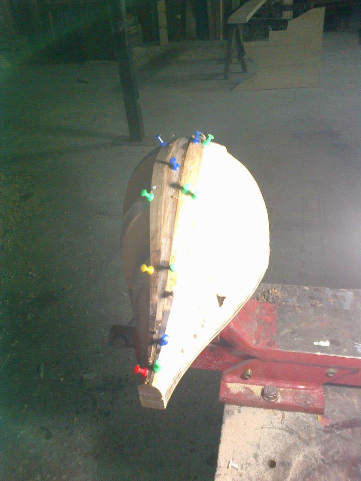

ΑΝΤΕ 3 ΦΩΤΟ ΑΠΟ ΣΗΜΕΡΑ.ΠΟΙΟΣ ΞΕΡΕΙ ?ΑΥΡΙΟ ΜΠΟΡΕΙ ΝΑ ΤΟΧΩ ΚΑΝΕΙ ΜΑΝΤΑΡΑ

Kωστη παντα ελεγχος σε ισια επιφανεια να παταει τελεια η δουγα!
Αν καποια ξεφυγει μετα δεν μαζευεται! Καλυτερα να πεταξεις τωρα στην αρχη μερικες δουγιες
για να μην ξεφευγεις ποτε απο αυτη την αρχη!
Μπορει να την εχεις ελεγξει και να ειναι ενταξει και μετα στο καλουπι
να την πιεσεις να ερθει σε επαφη με την αλλη και να χαθει αυτη η επιφανεια!
Αυτο θα γινει αν η προηγουμενη δουγα δεν ειναι σωστη! Το ταιριαγμα με την αλλη να
γινεται μονο με το που θα την ακουμπας διπλα της να εφαρμοζει τελεια χωρις πιεση!
ΥΣ Μπορει να ξεγελαει η φωτο αλλα μου φαινεται οτι η αριστερη δουγα οπως την κοιταζω
     εχει αυτο το προβλημα!!! Εκτος και αν ειναι η φορμα του καλουπιου που το κανει να φαινεται ετσι!
    Και με αυτο το προβλημα αν συνεχισεις γινεται το σκαφος και μπορει να μην φαινεται τιποτα
   αλλα θα σε παιδεψει παρα πολυ να ταιριαξεις την μια με την αλλη ενω οταν τις κανεις ολες επιπεδες
   εχεις αυτο τον γνωμωνα και τις κανεις ολες ιδιες να εφαρμοζουν ωραια και ευκολα!!!
   Περιμενω με ενδιαφερον και την εξελιξη στην περιοχη κολαντζας που
   ως τωρα αυτο που εχεις κανει φαινεται παρα πολυ καλο!!
