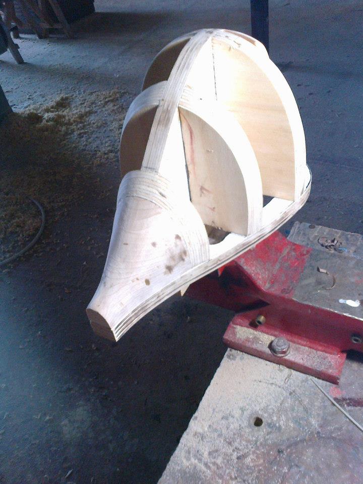

ΑΝΤΕ 3 ΦΩΤΟ ΑΠΟ ΣΗΜΕΡΑ.ΠΟΙΟΣ ΞΕΡΕΙ ?ΑΥΡΙΟ ΜΠΟΡΕΙ ΝΑ ΤΟΧΩ ΚΑΝΕΙ ΜΑΝΤΑΡΑ

« Απάντηση #23 στις: Σεπτεμβρίου 22, 2012, 12:04:59 πμ »
Kωστη παντα ελεγχος σε ισια επιφανεια να παταει τελεια η δουγα!
Αν καποια ξεφυγει μετα δεν μαζευεται! Καλυτερα να πεταξεις τωρα στην αρχη μερικες δουγιες
για να μην ξεφευγεις ποτε απο αυτη την αρχη!
Μπορει να την εχεις ελεγξει και να ειναι ενταξει και μετα στο καλουπι
να την πιεσεις να ερθει σε επαφη με την αλλη και να χαθει αυτη η επιφανεια!
Αυτο θα γινει αν η προηγουμενη δουγα δεν ειναι σωστη! Το ταιριαγμα με την αλλη να
γινεται μονο με το που θα την ακουμπας διπλα της να εφαρμοζει τελεια χωρις πιεση!
ΥΣ Μπορει να ξεγελαει η φωτο αλλα μου φαινεται οτι η αριστερη δουγα οπως την κοιταζω
     εχει αυτο το προβλημα!!! Εκτος και αν ειναι η φορμα του καλουπιου που το κανει να φαινεται ετσι!
    Και με αυτο το προβλημα αν συνεχισεις γινεται το σκαφος και μπορει να μην φαινεται τιποτα
   αλλα θα σε παιδεψει παρα πολυ να ταιριαξεις την μια με την αλλη ενω οταν τις κανεις ολες επιπεδες
   εχεις αυτο τον γνωμωνα και τις κανεις ολες ιδιες να εφαρμοζουν ωραια και ευκολα!!!
   Περιμενω με ενδιαφερον και την εξελιξη στην περιοχη κολαντζας που
   ως τωρα αυτο που εχεις κανει φαινεται παρα πολυ καλο!!

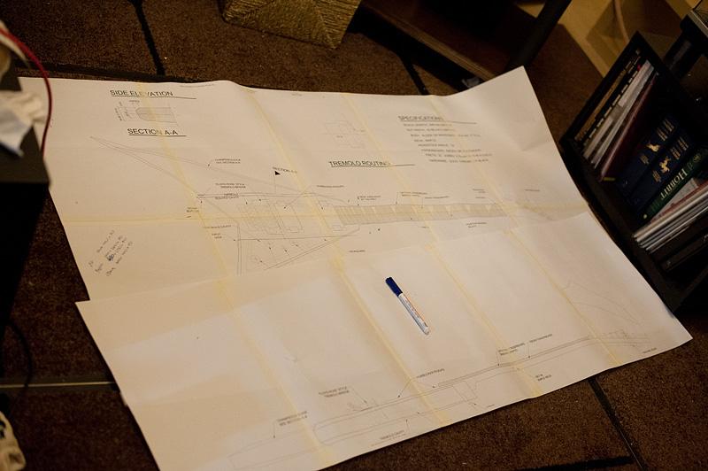

Kαι μια δική μου, με το σχέδιο της Jackson RR τυπωμένο πρόχειρα για τις πρώτες μετρήσεις και σημειώσεις. Θα προσπαθήσω να κάνω και καμιά καλύτερη εκτύπωση σε πλότερ για να μπορέσω να ξεπατικώσω το σχέδιο σωστά για τη μεταφορά του στα ξύλα.
Προς το παρόν πελαγώνω τι εργαλεία να πάρω και από που να πάρω ξύλα  ;)

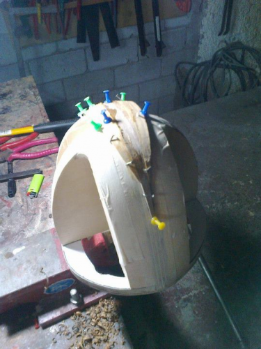

ΝΑΙ ΑΛΛΑ ΕΤΣΙ ΘΑ ΚΑΕΙ Η ΠΕΤΣΕΤΑ.............ΛΟΙΠΟΝ ΓΙΑ ΝΑ ΜΗΝ ΧΡΟΝΟΤΡΙΒΟΥΜΕ. ΣΗΜΕΡΑ ΑΠΕΛΠΙΣΤΗΚΑ ΤΕΛΕΙΩΣ.  ΕΧΟΥΜΕ ΚΙ ΕΝΑ ΠΡΟΒΛΗΜΑ ΟΙΚΟΓΕΝΕΙΑΚΟ ΚΑΙ ΓΑΜΗΣΕΤΑ. ΜΑΛΟΝ ΘΑ ΤΙΣ ΞΥΛΟΣΩ ΚΑΙ ΤΙΣ 3 ΚΑΙ ΘΑ ΞΑΝΑΡΧΙΣΩ ΑΠ ΤΗΝ ΑΡΧΗ ΣΥΓΚΛΙΝΟΝΤΑΣ ΤΙΣ ΔΟΥΓΙΕΣ ΣΕ ΑΛΛΟ ΣΗΜΕΙΟ. ΑΛΛΙΩΣ...............................................................................ΑΝΔΡΕΟΥ ΕΤΟΙΜΑΣΟΥ ΦΙΛΕ.   ΑΝΤΙ ΝΑ ΣΟΥ ΣΤΕΙΛΩ ΤΑ ΣΧΕΔΙΑ ΤΟΥ ΚΑΛΟΥΠΙΟΥ ΘΑ ΠΑΡΕΙΣ ΠΑΚΕΤΟ ΟΛΟ ΤΟ ΚΑΛΟΥΠΙ. ΚΑΤΣΕ ΦΤΙΑΞΕ, ΔΙΟΡΘΩΣΕ, ΚΟΨΕ, ΡΑΨΕ ΕΓΩ ΘΕΛΩ ΕΝΑ ΤΕΤΟΙΟ ΣΚΑΦΑΚΙ ΜΟΝΟ.
ΠΑΝΤΟΣ ΑΝΑΚΑΛΥΨΑ ΟΤΙ ΕΙΜΑΙ ΑΝΟΡΓΑΝΩΤΟΣ..........ΚΑΙ ΕΞΗΓΩ.   ΠΡΩΤΟΝ Η ΛΑΜΠΑ ΠΟΥ ΕΙΧΑ ΜΕΣΑ ΣΤΗΝ ΣΩΛΗΝΑ ΗΤΑΝ 500W ΤΗΝ ΟΠΟΙΑ ΚΙ ΑΛΛΑΞΑ ΜΕ 250W.  ΠΡΙΝ MOY EKAΙΓΕ ΤΙΣ ΔΟΥΓΙΕΣ, ΤΩΡΑ ΑΡΓΕΙ ΝΑ ΤΙΣ ΛΥΓΙΣΕΙ. ΤΙ ΣΤΟ ΔΙΑΟΛΟ ΝΑ ΚΑΝΩ?ΕΠΕΙΤΑ ΔΕΝ ΕΧΩ ΜΕΓΑΛΟ ΡΟΚΑΝΙ, ΚΑΙ ΜΙΑ ΔΕΥΤΕΡΗ ΜΕΓΓΕΝΗ ΩΣΤΕ ΝΑ ΜΗΝ ΛΥΝΩ ΔΕΝΩ ΣΤΗΝ ΜΙΑ ΜΕΓΓΕΝΗ ΠΟΤΕ ΤΟ ΚΑΛΟΥΠΙ ΠΟΤΕ ΤΟ ΡΟΚΑΝΙ. ΘΑ ΔΟΥΜΕ....ΘΑ ΔΟΥΜΕ.... ΡΕ ΤΟ ΜΑΛΑΚΑ ΝΑ ΑΛΛΑΞΩ ΧΟΜΠΥ ΜΟΥ ΡΧΕΤΑΙ

« Απάντηση #27 στις: Σεπτεμβρίου 22, 2012, 02:23:57 μμ »
Κωστα μην απελπιζεσαι!!! Δεν σε κηνυγαει κανεις!
Και εγω το πρωτο εκανα 5 δουγιες και μετα ειδα οτι ηταν στον αερα και τις πεταξα και
ξανα απο την αρχη! Μια χαρα τα πας ως τωρα!
Μια χαρα ειναι η λαμπα 250watt εγω λυγιζα με 150 watt
Προσοχη στη συσκευη αυτη για ηλεκτροπληξια!
Εγω εβαζα ενα χοντρο μαδερι 40χ40 στο πατωμα και ανεβαινα επανω και δουλευα!
Να προσεχεις τα νερα να μην σταζουν επανω και η βρεγμενη πετσετα
ειναι επιφοβη για ηλεκτροπληξία! Πολυ καλα τα πας!!! Συνεχισε με αλλες δυο ακομα να δεις πως παει!

ΜΠΛΕΚ...........ΑΥΤΗ ΤΗ ΣΤΙΓΜΗ ΒΡΩΜΑΝΕ ΤΑ ΧΕΡΙΑ ΜΟΥ ΨΑΡΟΚΟΛΑ, ΕΙΜΑΙ ΚΟΥΡΑΣΜΕΝΟΣ, ΜΙΑ ΔΟΥΓΑ ΜΟΥΦΥΓΕ ΛΙΓΟ, ΑΛΛΑ ΘΑ ΤΟΥ ΠΙΩ ΤΟ ΑΙΜΑ ΜΕ ΤΟ ΜΠΟΥΡΙ ΤΗΣ ΣΟΜΠΑΣ.   ΑΠΛΑ ΑΛΛΑΞΑ ΤΗΝ ΨΥΧΟΛΟΓΙΑ ΜΟΥ ΜΕ ΤΟ ΕΞΗΣ ΠΟΥ ΣΚΕΦΤΗΚΑ ΣΤΙΓΜΙΑΙΑ.     ΑΝ ΤΟ ΚΑΤΑΦΕΡΩ, ΑΝ ΟΧΙ ΞΑΝΑ ΑΠ ΤΗΝ ΑΡΧΗ , Ε ΤΟΥ ΠΟΥΣΤΗ ΚΑΠΟΙΑ ΣΤΙΓΜΗ ΘΑ ΚΑΤΑΛΑΒΩ ΤΙ ΚΑΝΩ ΛΑΘΟΣ
