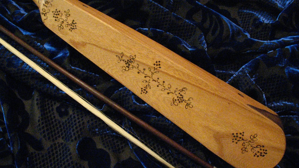

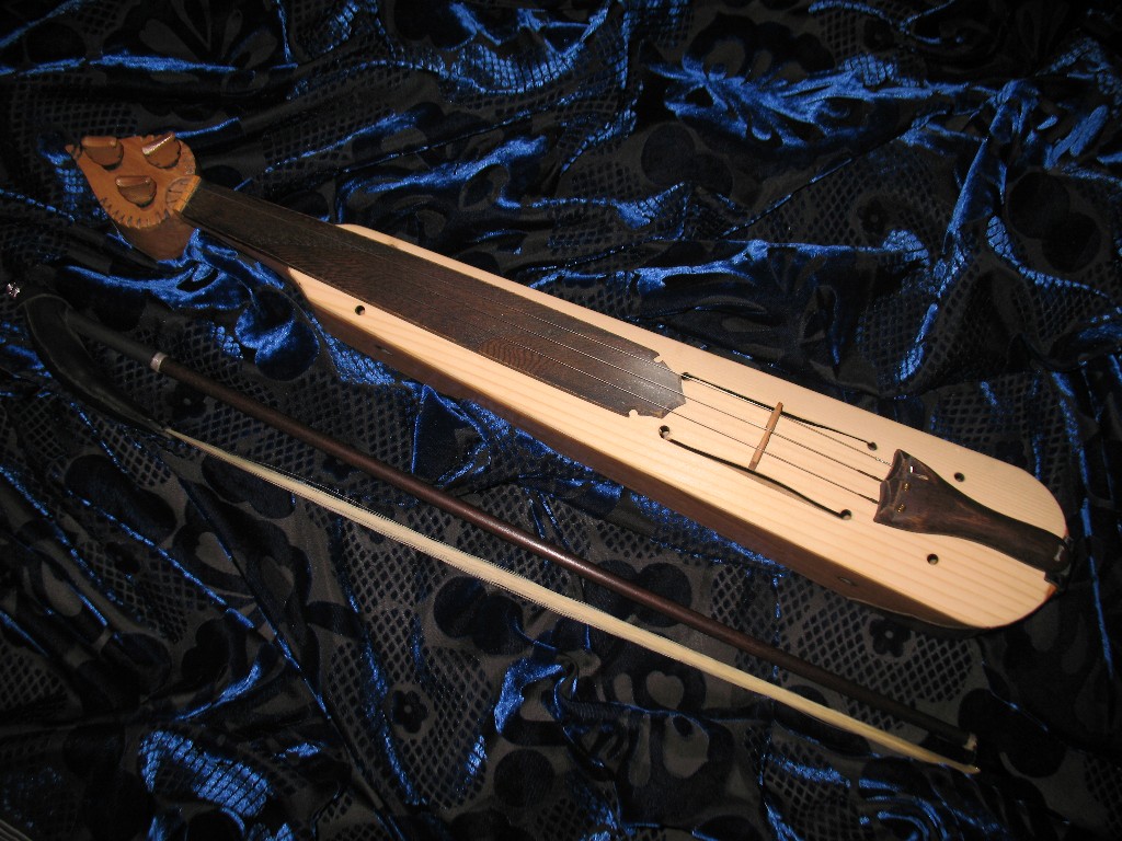

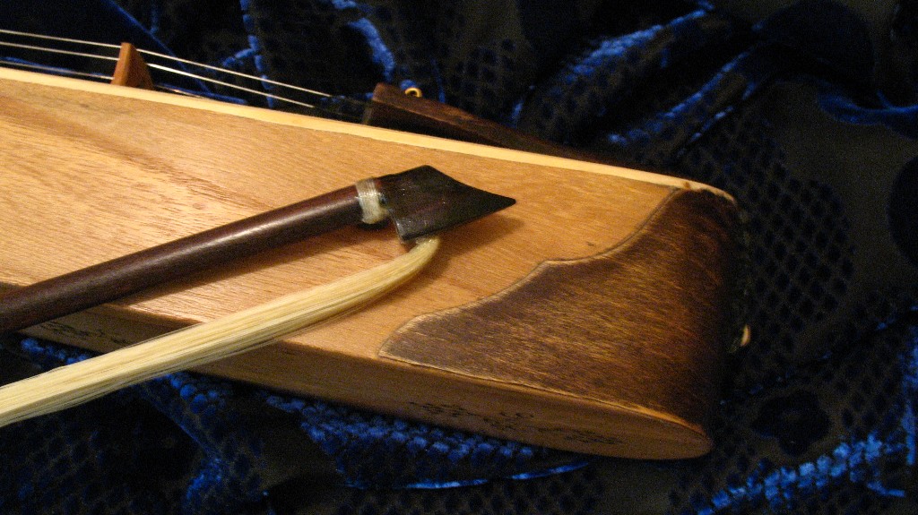

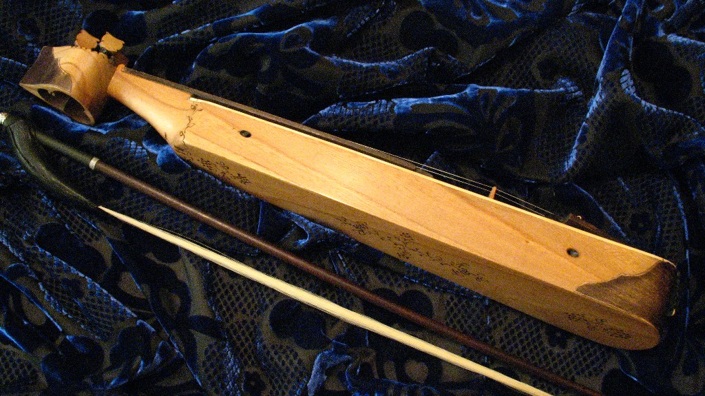

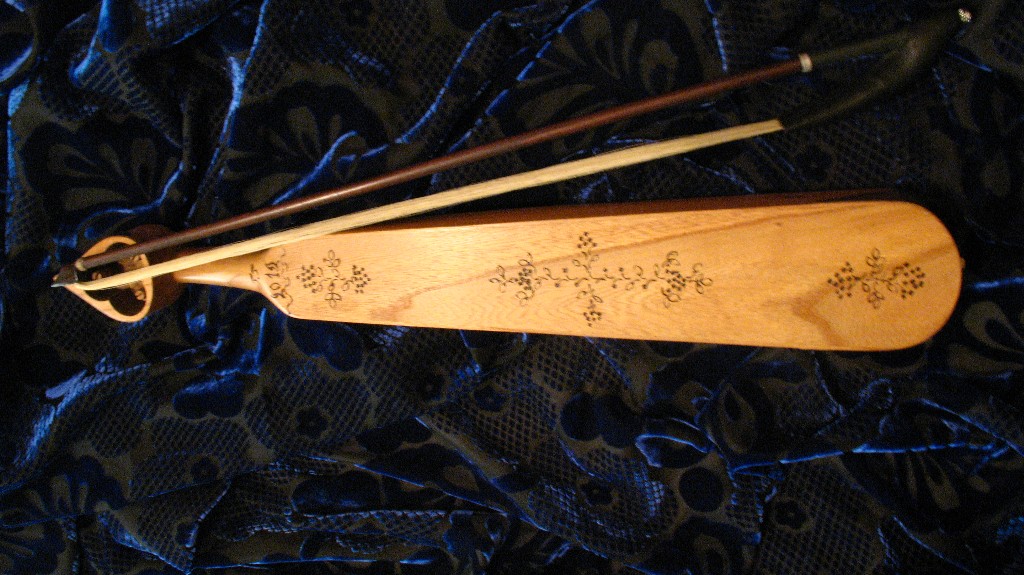

Γεια  σας  φιλοι  μου  μετα  απο  αρκετο  καιρο  (λογο  προβληματων και  ανεργιας)  τελειωσα  ενα  οργανο  που  ειχα  απο  καιρο  αφιση  στην  μεση .Ειναι  ενας  ΚΕΜΕΝΤΖΕΣ  απο  φτελια  (καραγατσι )  35  χρονον  απο  εναν  μαραγκο  ξεχασμενο  σε  μια  γωνια  και  ετοιμο  για  καυσοξυλα,  που  το  πηρα  στην  κυριολεξια  την  τελευταια  στιγμη  περσι  τον  χειμωνα  πριν  γινει σταχτη  και  μπουρμπερι .Στις  παρακατω  φωτο  το  οργανο  τελειωμενο  και  στα  καλυτερα  του  ,αργοτερα  στην  πρωτη  ευκαιρια  και  βιντεο  απο  το  παιξιμο  του  απο  το  φιλαρακι  τον Δημητρη

Παρεπιμπόντως, μια και άσχετος με τα όργανα αυτά, μια τρύπα που φαίνεται στη δεύτερη φωτό είναι απο ρόζο ή από σχέδιο;

Σας  ευχαριστω  πολυ  για  τα  καλα  σας  λογια το  καραγατσι  πραγματι  ειναι  ενα  πολυ  ωραιο  ξυλο  παροτι  το  να  φτιαξω  τον  κεμεντζε  ηταν  ρισκο  μιας  και  δεν  εχω  ακουση  απο  αλλον  κατασκευαστη  η  λυραρη  να  εχουν  φτιαξη  η  δει  τετοιο  οργανο ,παρολα  αυτα  ειναι  ενα  καλο  οργανο  με  καλο   καθαρο  παραδωσιακο  ηχο  οπως  του  πρεπει.Οσο  για  τον  φιλο  σακκαλι  οι  τρυπες  ειναι  υποχρεωτικες  στο  οργανο  και  απο  τις  δυο  πλευρες  οπως  και  στο  καπακι  για  την  μεταδωση  του  ηχου.

Μπράβο φίλε Γιορικα πολύ ωραίο όργανο, έχω πολλές ερωτήσεις να σου κάνω, καταρχήν η πυρογραφία με τι έγινε; Έχεις πυρογράφο η το απλό κολλητήρι που όλοι ξέρουμε; Σε ρωτάω γιατί εκτός απ τις μύτες που αλλάζεις στον πυρογράφο δεν βλέπω να έχουν άλλη διαφορά Το δοξάρι πως το κατασκευάζεις; από τι υλικά αποτελείτε; Φτελιά από πού προμηθεύτηκες; Ξέρω σε ζάλισα συγνώμη, αν βρεις χρόνο απάντησε και πάλι συγχαρητήρια για το όργανο.

ευχαριστω  φιλε μου  την  πυρογραφια  την  κανω  με  τα  μικρα  σκαρπελακια  ξυλογλυπτικης  απο  το  πρακτικερ , τα  φτηνα  καπου  3  ευρο  αν  δεν  κανω  λαθος  τα  οποια  τα  ζεσταινω στο  γκαζακι  ,το  δοξαρι  ειναι  απο  οξυα  στρογγυλο  με  παχος  1  εκατ.  στο  χερι  και  0,7  στην  μυτη , βαφετε  με  εμποτισμου  και  μετα  βερνικη  ,οι  τριχες  με  το  κιλο  απο  εξωτερικο  και το  δεσιμο  πανι  για  το  παχος  και  δερμα  για  την  επενδυση , η  φτελια  απο  εναν  μαραγκο  που  παρολιγο  να  το  καψει  στο  τζακι.
