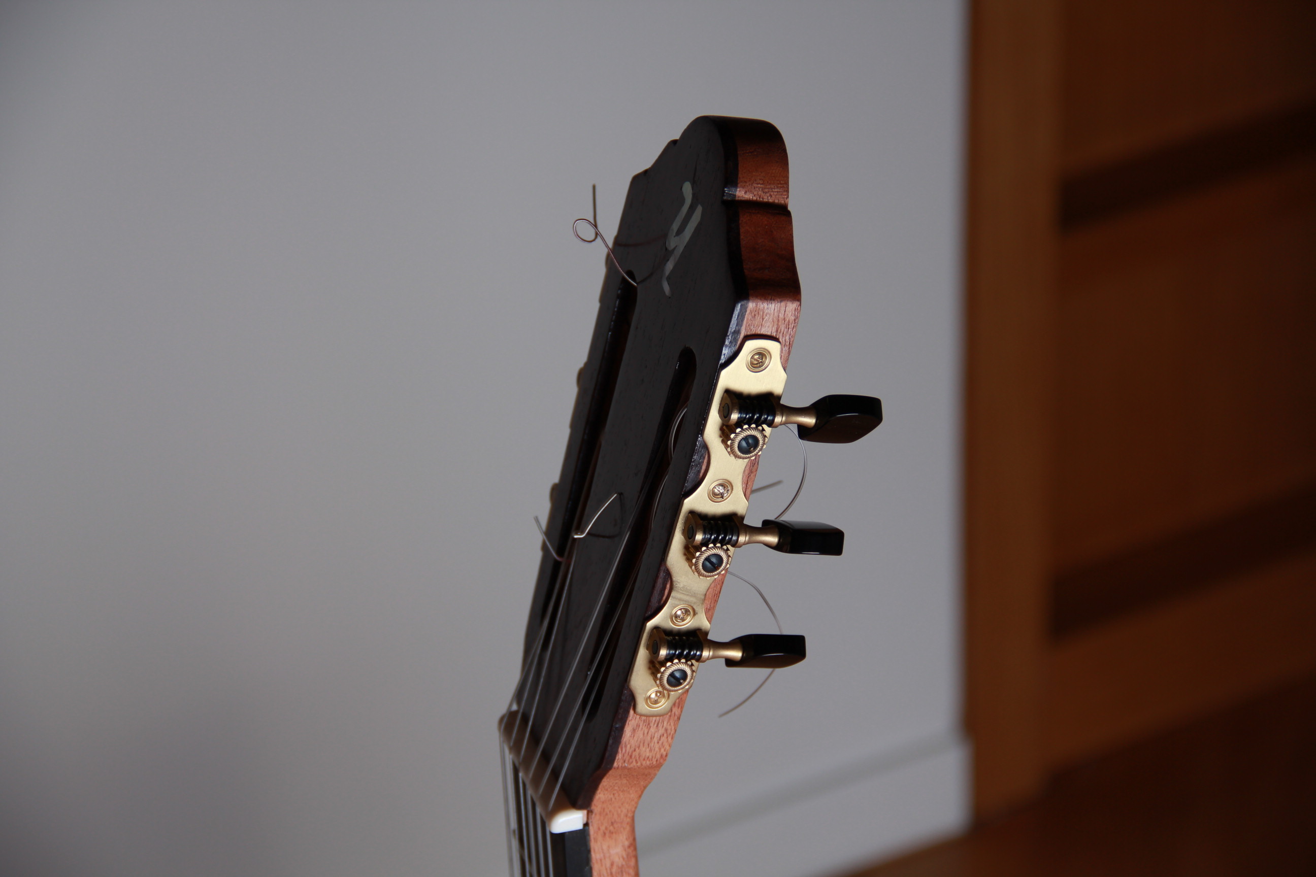

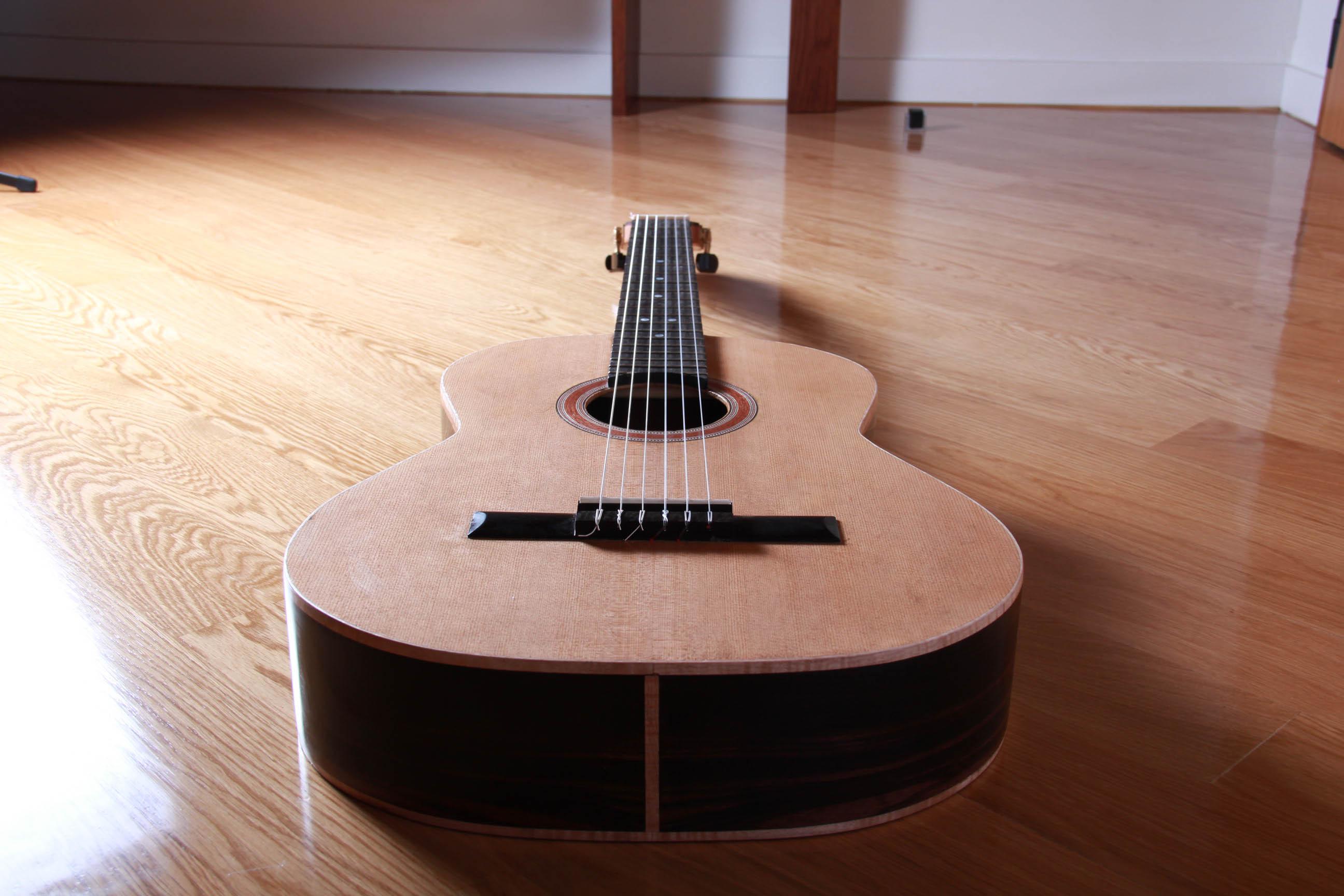

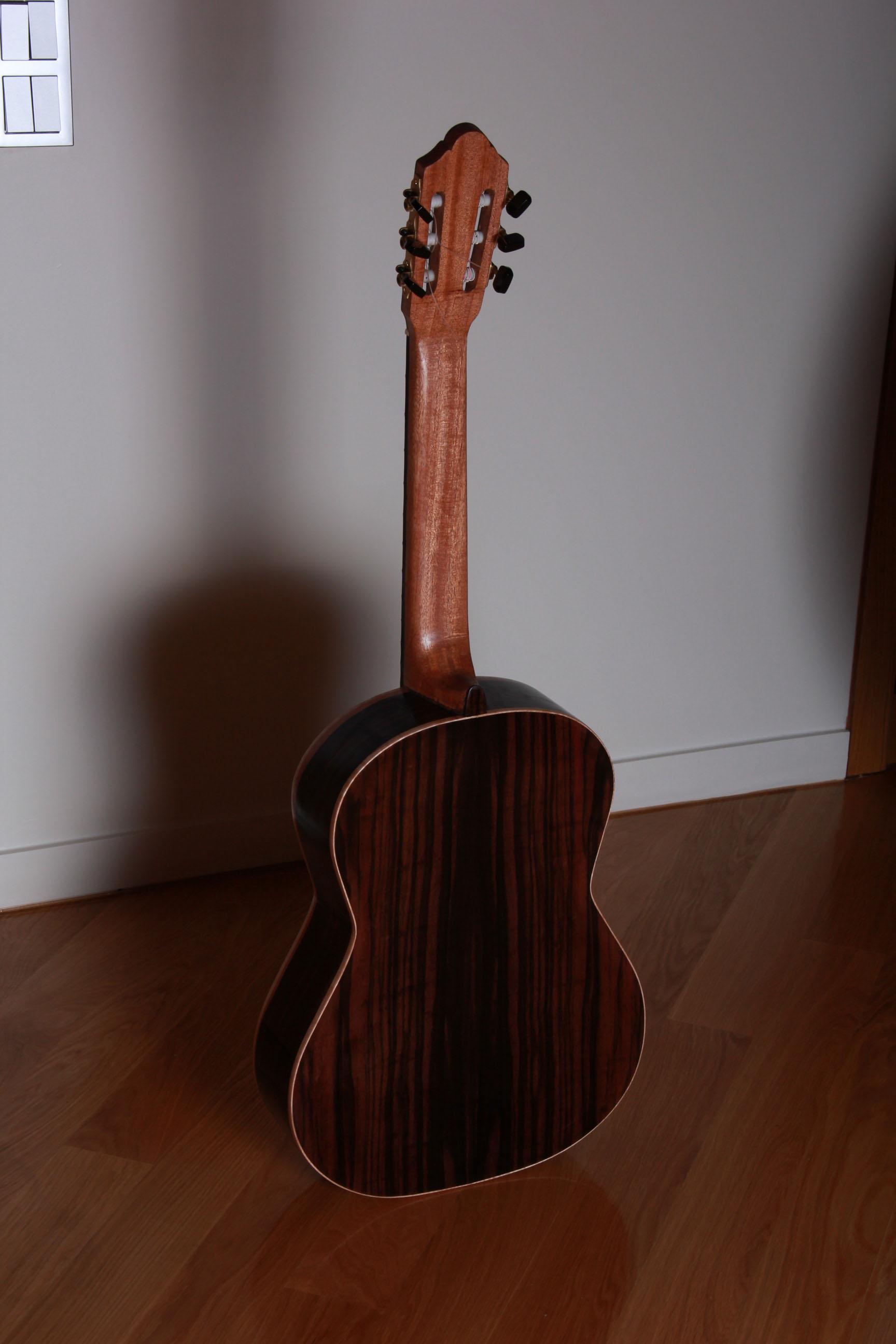

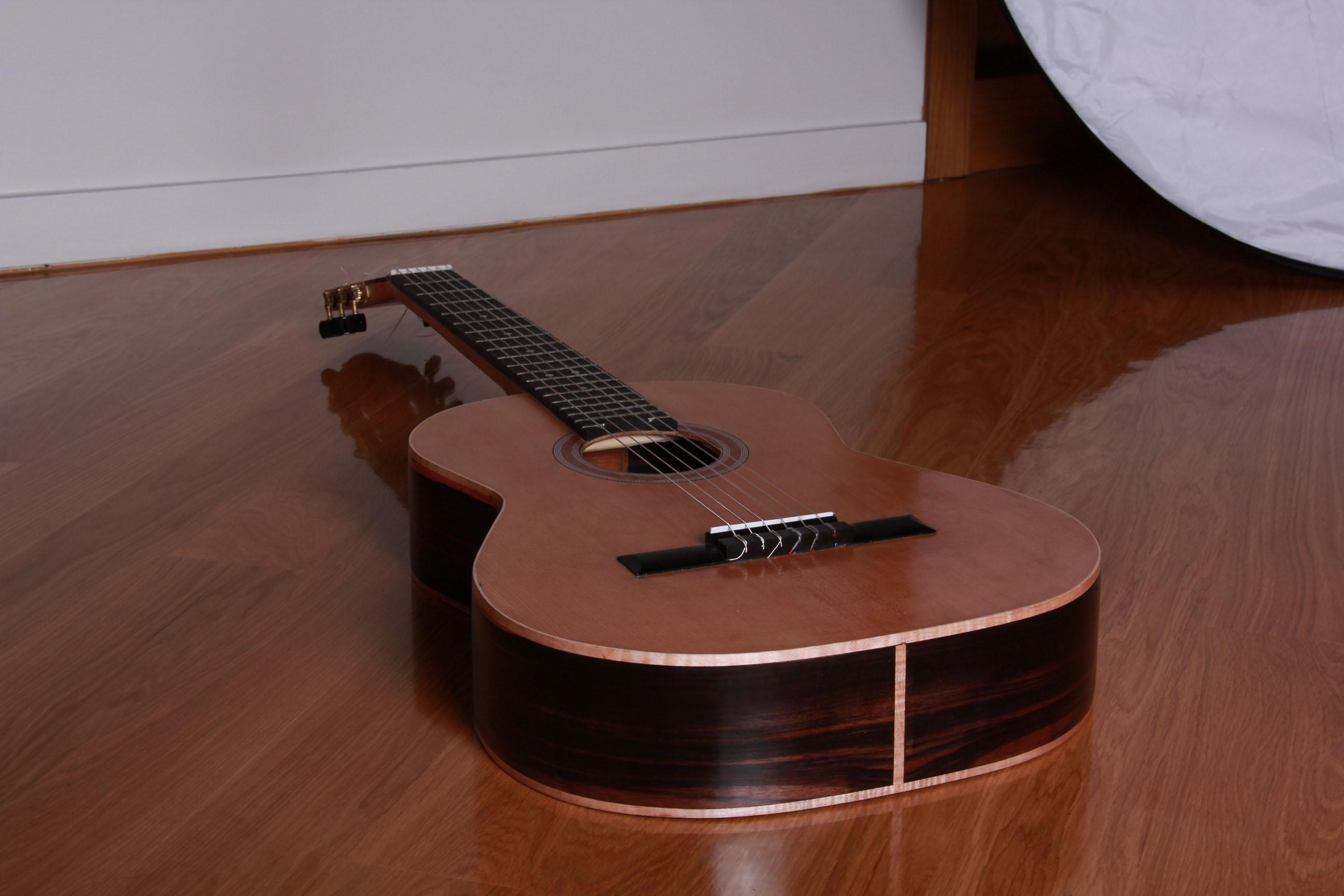

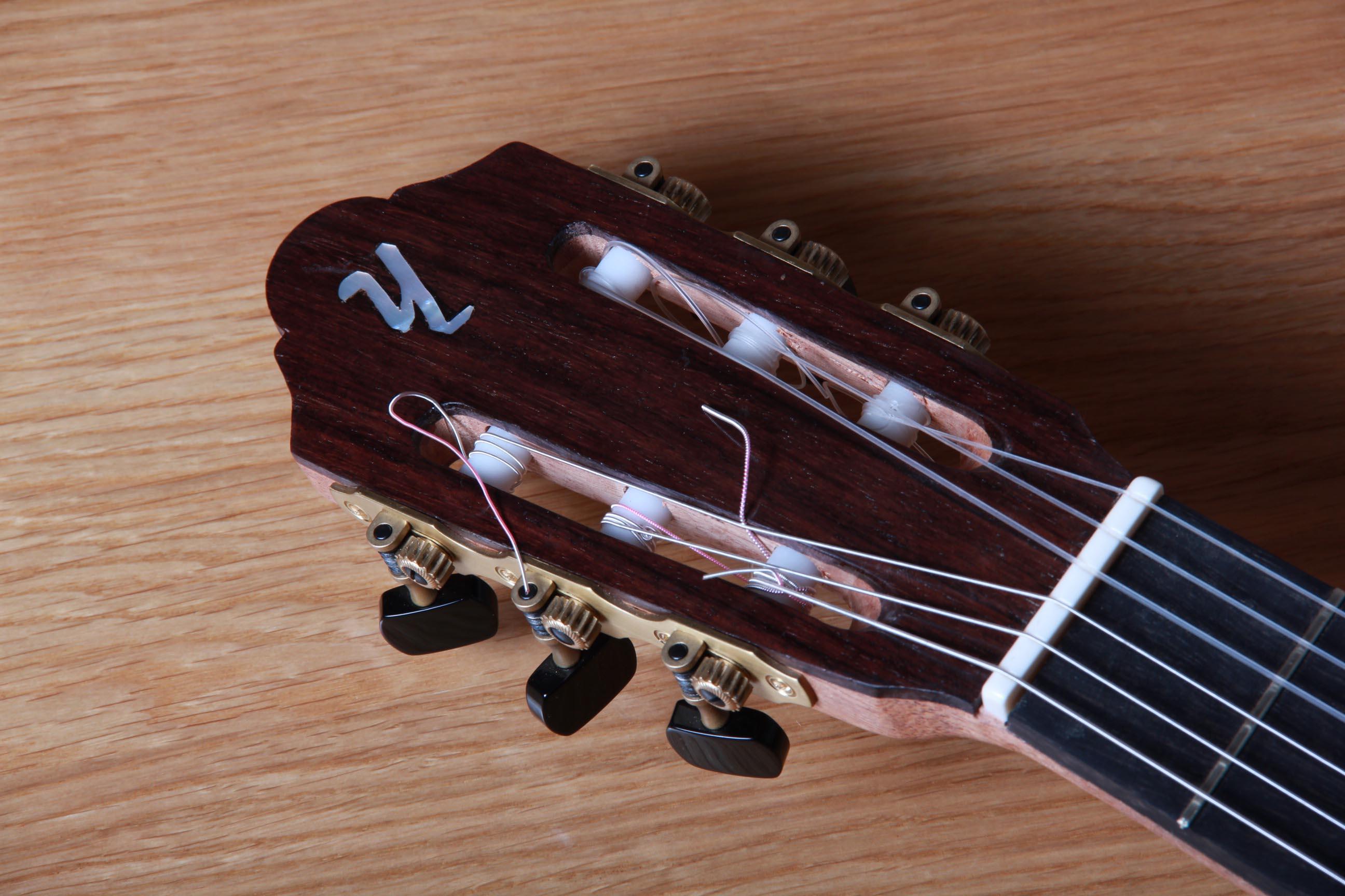

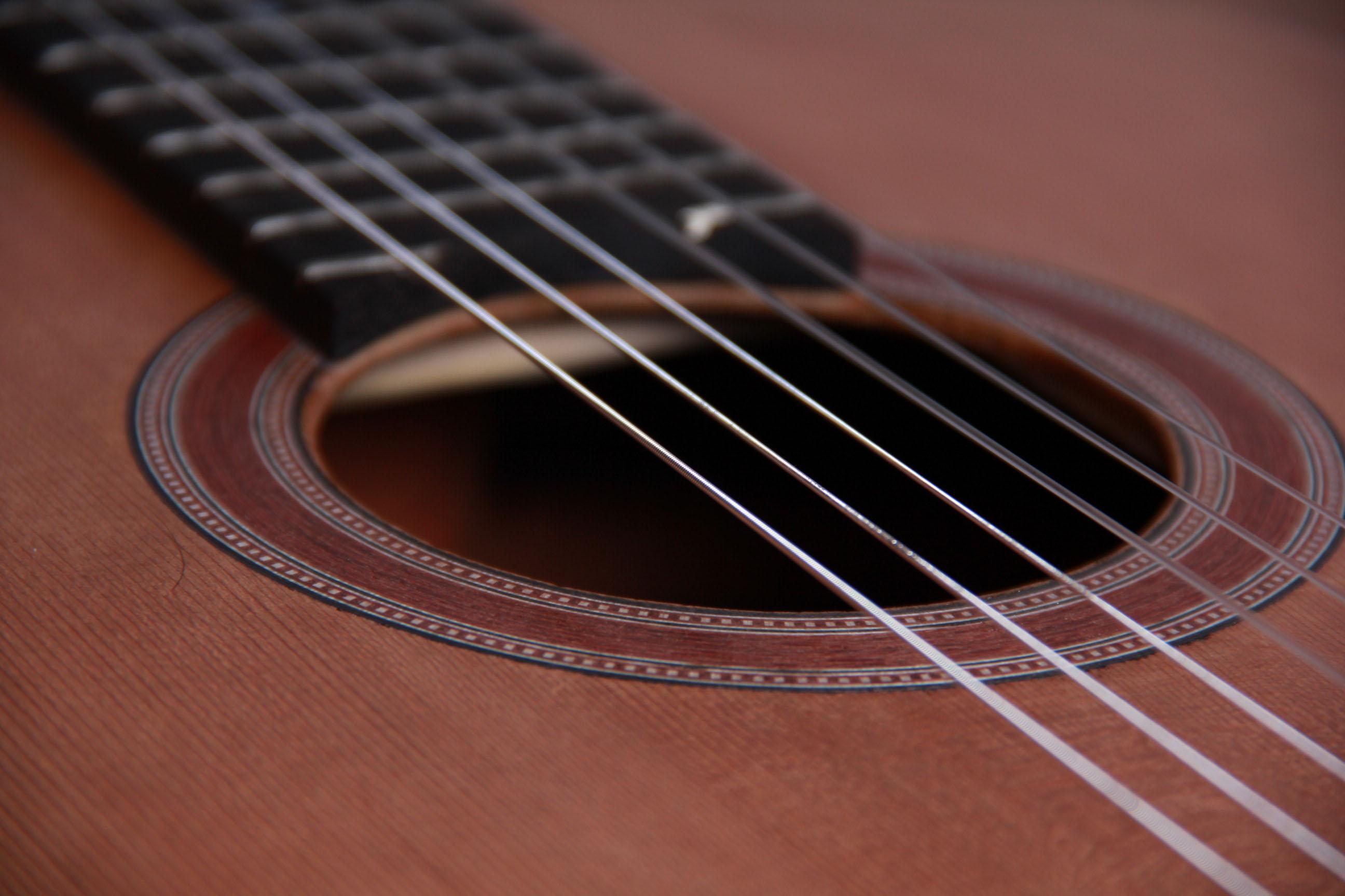

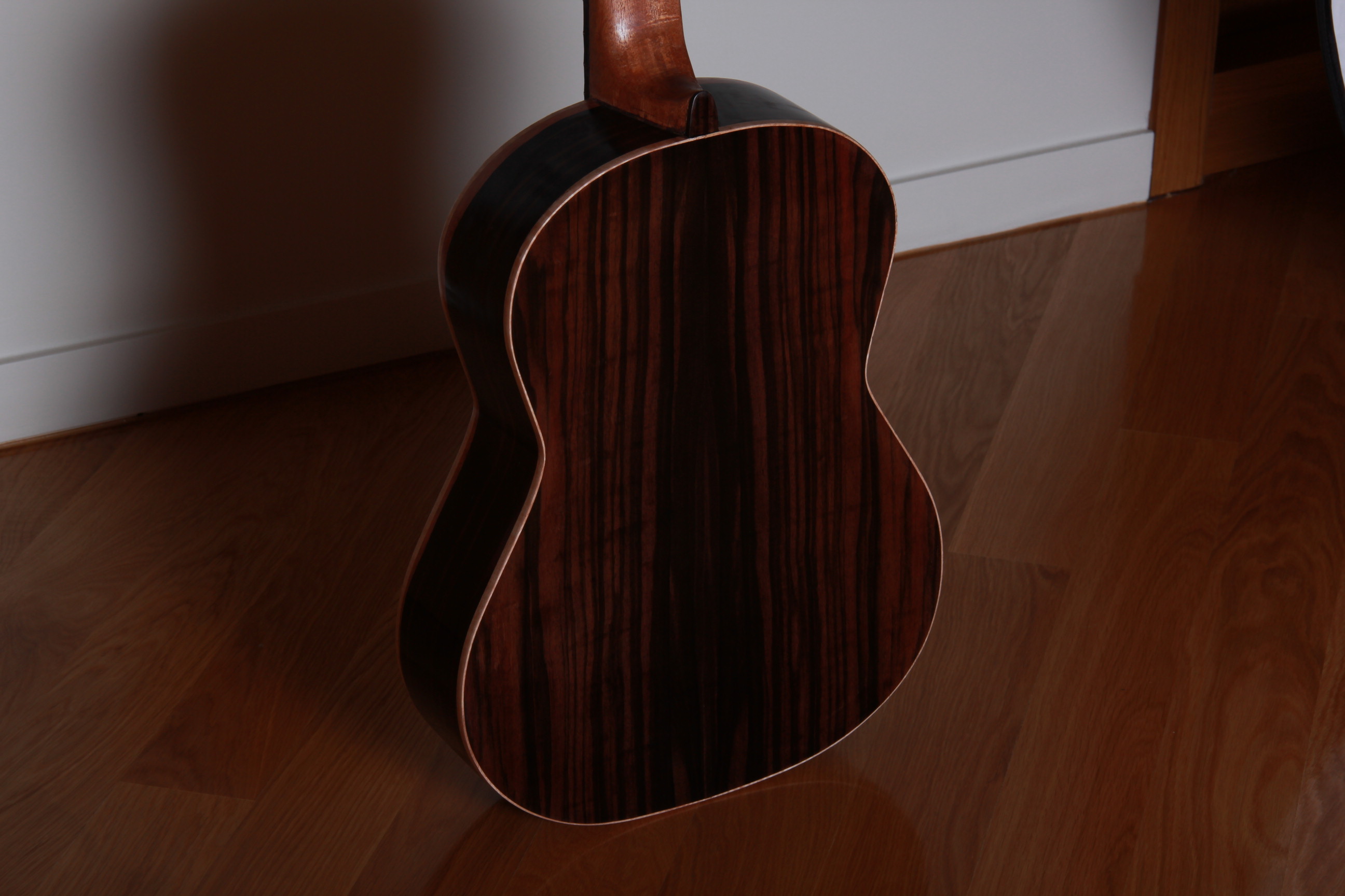

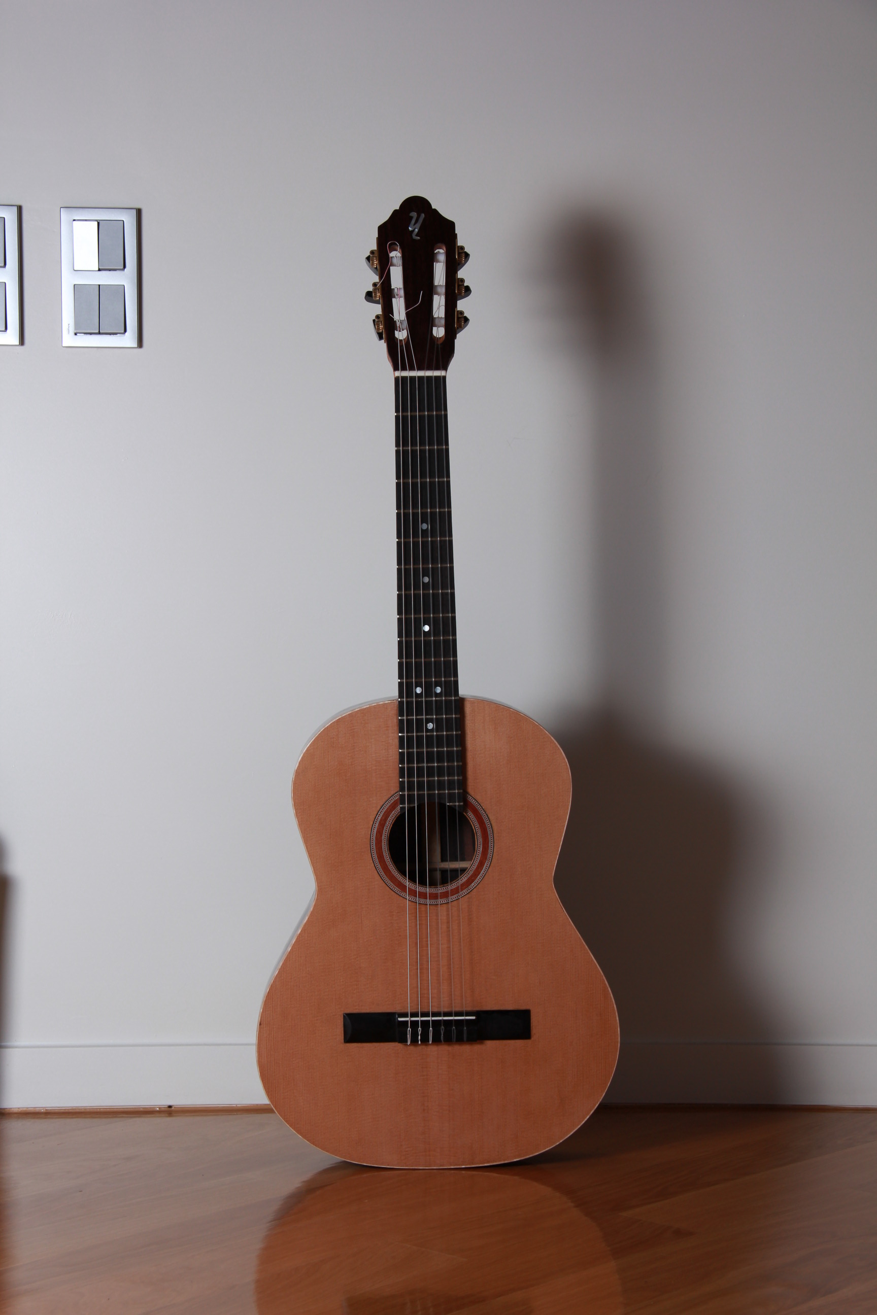

Καλησπέρα σε όλους τους φίλους.
Έπειτα απο κόπους και βάσανα κάταφερα να ολοκληρώσω την δεύτερη μου κιθάρα, κλασική αυτή τη φορά ,και την παρουσιάζω με μεγάλη χαρά.  ;D
Θέλει ακόμα ρυθμίσεις για να παίξει καλά αλλά από το λίγο που άκουσα έμεινα πολύ ευχαριστημένος.
Όταν σεταριστεί θα ανεβάσω και ηχητικό δείγμα.
Καπάκι : Έλατος
Πλαινά-Πλάτη : Ziricote
Μπράτσο : Μαόνι
Ταστιέρα : Έβενος
handmade classical guitar

Ευχαριστώ πολύ παιδιά για τα καλά σας λόγια αν και απέχει πολύ από την τελειότητα η κιθάρα.
Τα λαθάκια της τα έχει...Δεν πειράζει όμως κάνουμε λάθη για να μην τα επαναλάβουμε την επόμενη φορά. ;)
Ζαρκ αυτή είναι που είχα φέρει στην έκθεση μισοτελειωμένη.
Ο καβαλάρης είναι έβενος.
Νάσο πρέπει να το κανονίσουμε να βρεθούμε να την ακούσεις.Για λούστρο χρησιμοποίησα το λούστρο μπάλας 500 της βερνιλακ αλλά δεν έμεινα ικανοποιημένος με το αποτέλεσμα.
Ϊσως την τρίψω και την ξαναδουλέψω...

Γιάννη άψογος!!!!!! Πολύ όμορφη δουλειά, προσεγμένη με λεπτομέρια και μεράκι. Έτσι όπως ακριβώς μου αρέσει. Τώρα οι ατέλειες που λες προσωπικά δεν τις βλέπω. Μεγάλωσα τις φωτογραφίες, τις έτρεξα με προσοχή αλλά δεν είδα κάτι. Αντιθέτως θα έλεγα πρόσεξα ότι έχεις προσέξει πάρα πολύ τις λεπτομέρειες. Αν εννοείς αναποδιές που συμβαίνουν σε όλους μας στην διάρκεια της κατασκευής, που τις μπαλώνουμε, ε αυτές τις ξέρεις μόνο εσύ. Εγώ δεν τις βλέπω και αν είναι έτσι σου βγάζω δεύτερη φορά το καπέλο, γιατί κατά την γνώμη μου εκεί είναι η μαγκιά στο να έχεις υπομονή και να σου κόβει να διορθώσεις με τον καλύτερο τρόπο, το λάθος που έγινε.
Πολλά πολλά συγχαρητήρια !!!!!!

Σε ευχαριστώ πολύ Βαγγέλη.
Μακάρι να είχα καταφέρει να διορθώσω όλα τα λάθη που έγιναν αλλά αυτό δεν ήταν δυνατόν και έτσι όσα υπάρχουν κρύφτηκαν εντέχνως από την φωτογράφηση :D  :D :D
Πρόσεξα πολύ από ποιες γωνίες θα πάρω τις  φωτο  ;)

« Απάντηση #10 στις: Σεπτεμβρίου 13, 2012, 11:36:05 πμ »
Μπραβο ιδιαιτερα καλη δουλεια και δειχνει ομορφη ,η φωτογραφια δειχνει το καπακι λιγο παχυ ή μου φαινεται?
Απ: Η δεύτερη κιθάρα μου!
« Απάντηση #11 στις: Σεπτεμβρίου 13, 2012, 07:07:18 μμ »
Μάλλον ξεγελάει η φωτογραφία Κώστα γιατί στο παχύτερο σημείο του το καπάκι είναι 2.5 χιλιοστά.

Μπραβο βρε Γιαννη γεια στα χερακια σου.....πολυ ομορφη.
Δεν ξερω τι λες για το βερνικι μια χαρα το βλεπω....μου αρεσει πολυ το φινιρισμα...και ειμαι στα βαψιματα μπουζουκιου!
Δε βλεπω ατελειες... ;D
Αυτό το βερνίκι ήταν το πρώτο που δούλεψα , ειναι  βασικά νιτροκυτταρίνης αρκετά αραιωμένο και περνιέται και με μπάλα (εξ ου και το όνομα) εγώ το είχα περάσει με πιστόλι. Δεν χρειάζεται να το τρίψεις όλο να τη δώ και τα λέμε απο κοντά αν χρειαστείς πιστόλι εδώ είμαστε.
Εγώ το δούλευα με ενα Ρώσικο απλό πιστόλι χωρις αεροθαλάμους και άλλα κόλπα και έχω βάψει πάνω απο δύο ηλεκτρικές κιθάρες που τις χρησιμοποιώ ακόμα κανα δυό δεκαετίες ;D

Έχεις γεμίσει τους πόρους πριν από το πέρασμα του λούστρου ή το έβαλες κατευθείαν πάνω στο ξύλο?  Υπόστρωμα?
