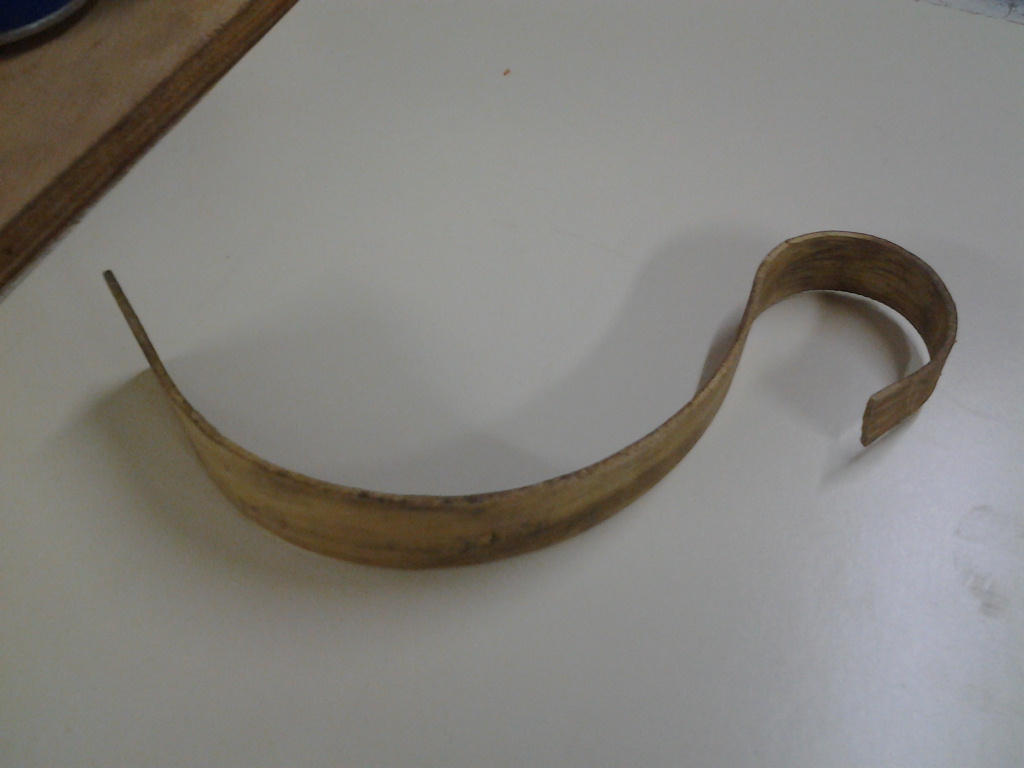

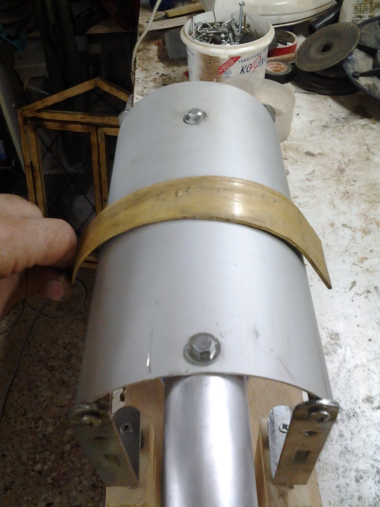

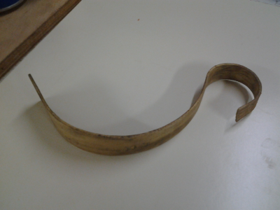

Ο φιλος μου ο Βαγγελης μου ειχε δωσει τα εξαρτηματα για να φτιαξω τη συσκευη αλλα περασε τοσος καιρος
και τωρα βρηκα το χρονο να το ολοκληρωσω! Η αντισταση ειναι απο ηλεκτρικη  κουζινα και ανεβαζει αμεσως πολυ την θερμοκρασια!
Λυγιζει πανευκολα το ξυλο!

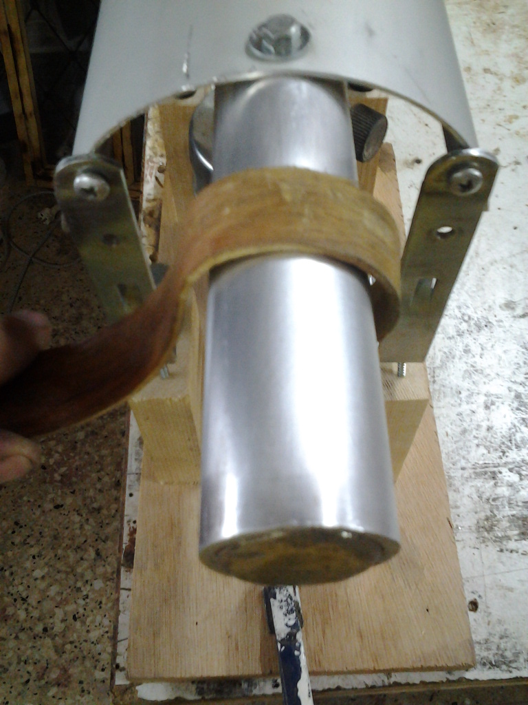

« Απάντηση #9 στις: Οκτωβρίου 21, 2012, 09:24:29 μμ »

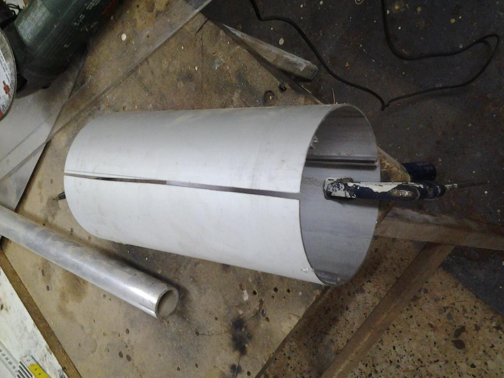

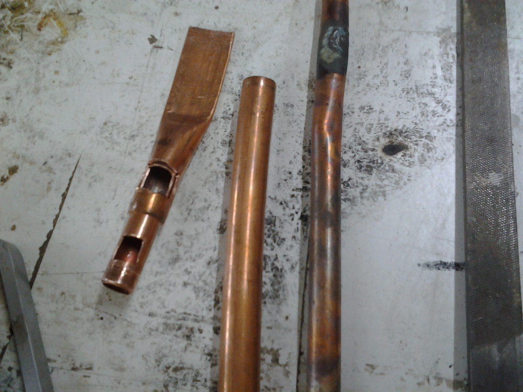

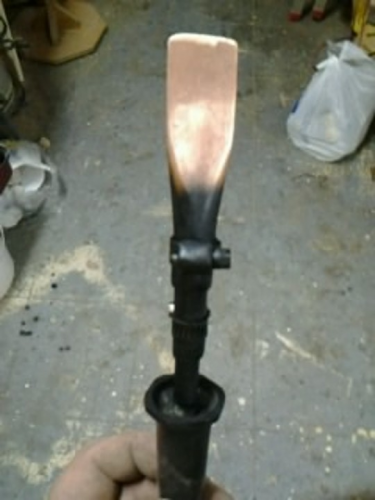

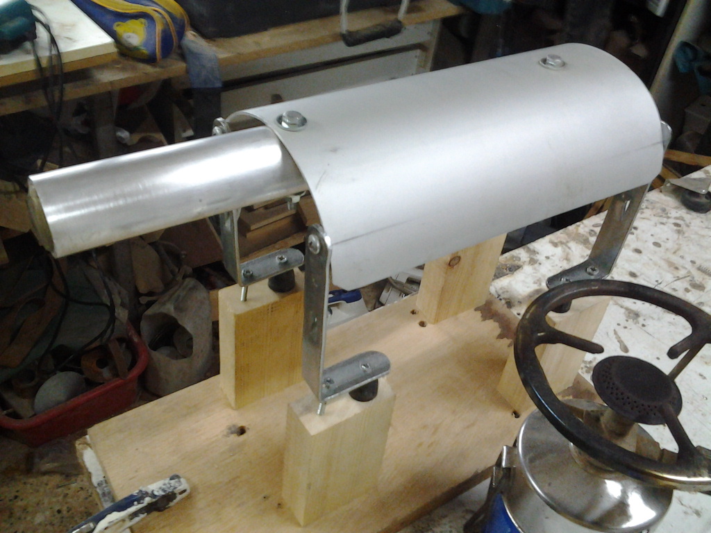

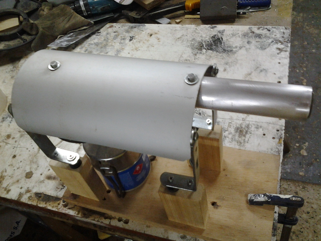

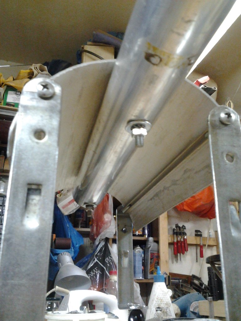

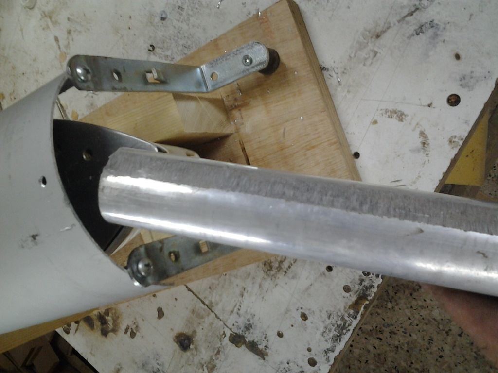

Γεια  σας  φιλοι  μου .βλέποντας  το  μερακι  και  τα  εργα  σας  με  τα  μπουζουκια  και  τα  συναφη   της  οικογένειας   αρχισε  να  μου  μπαίνει  το  μικροβιο   ,ετσι  έφτιαξα μια συσκευη για  το  λυγισμα  της  ντουγιας    και  ενα  σιδερο  για  την  ψαροκολλα
Απ: Συσκευη για λυγισμα δουγων!
« Απάντηση #10 στις: Οκτωβρίου 21, 2012, 09:27:00 μμ »
Παρα πολυ καλη η κατασκευη σου!! Αντε με το καλο να ξεκινησεις τα σκαφη!!!
giorikas
  • Μηνύματα: 298
  • Αριθμός κατασκευών: 50
« Απάντηση #11 στις: Οκτωβρίου 21, 2012, 09:30:49 μμ »

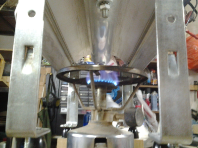

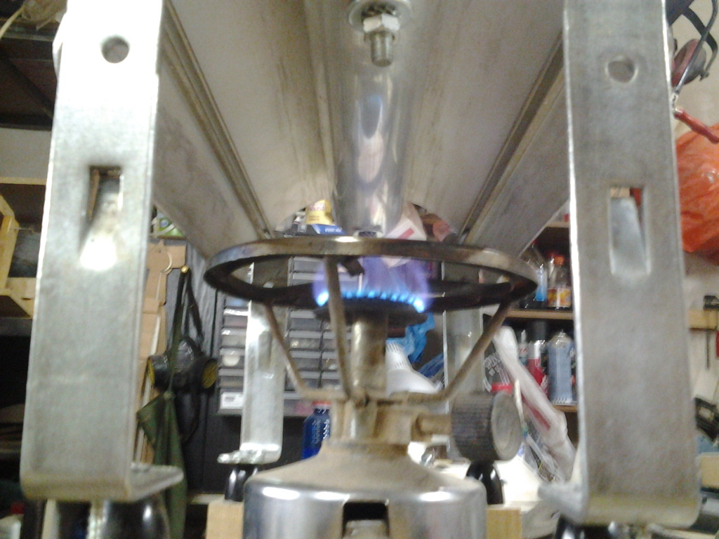

η  συσκευη  ειναι  φτιαγμενη  απο  σωληνα   αλουμινίου  μηκους  25  εκατ.  και πλατος 12  εκατ.  και  απο  μια  μικροτερη  3,5  εκατ.  μηκους  35  εκατ.  που  βιδωνετε απο  κατω  η  θερμοκρασια  ρυθμιζετε  απο  το  γκαζακι  και  απο  την  αποσταση  που  ακουμπαμε την  ντουγια  η  μικροτερη  σωληνα  ειναι  για  τα  διορθώματα

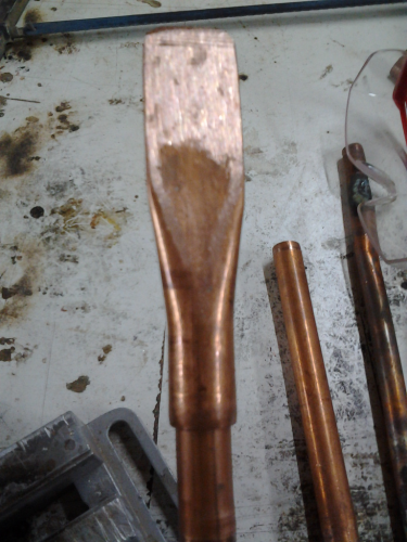

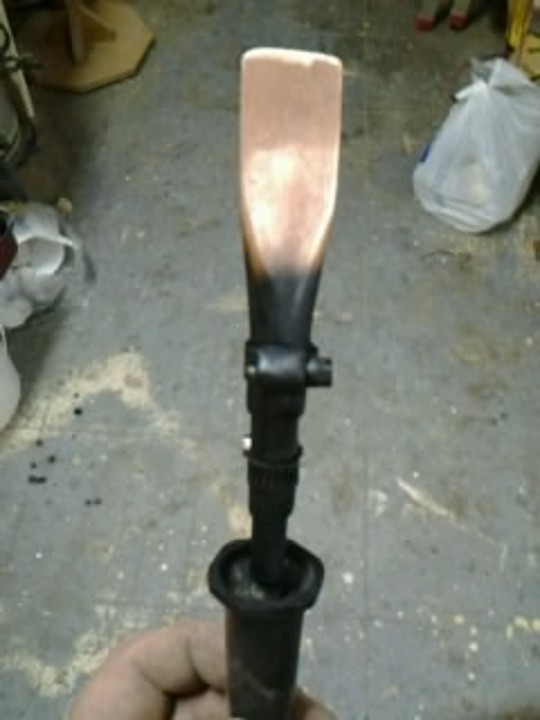

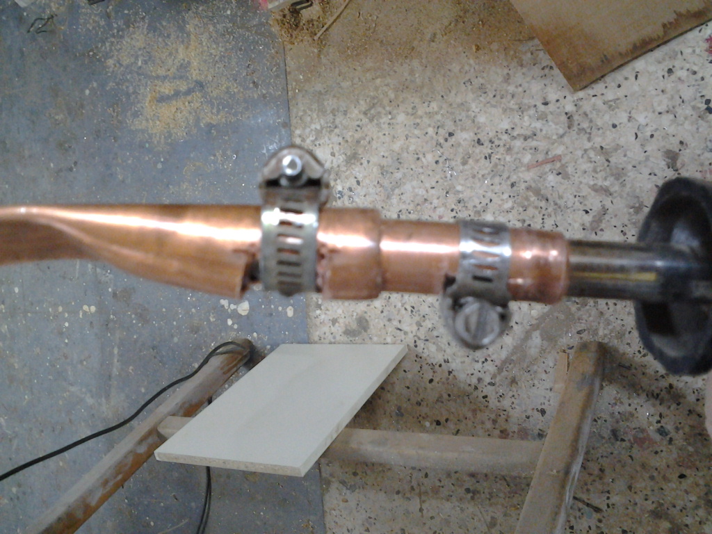

giorikas
  • Μηνύματα: 298
« Απάντηση #12 στις: Οκτωβρίου 21, 2012, 09:37:39 μμ »

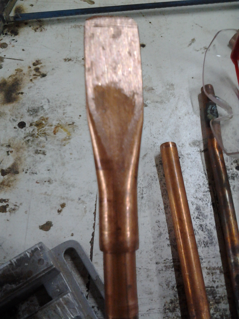

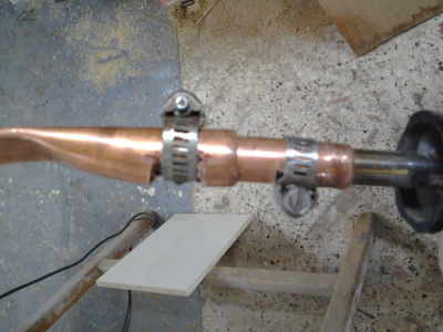

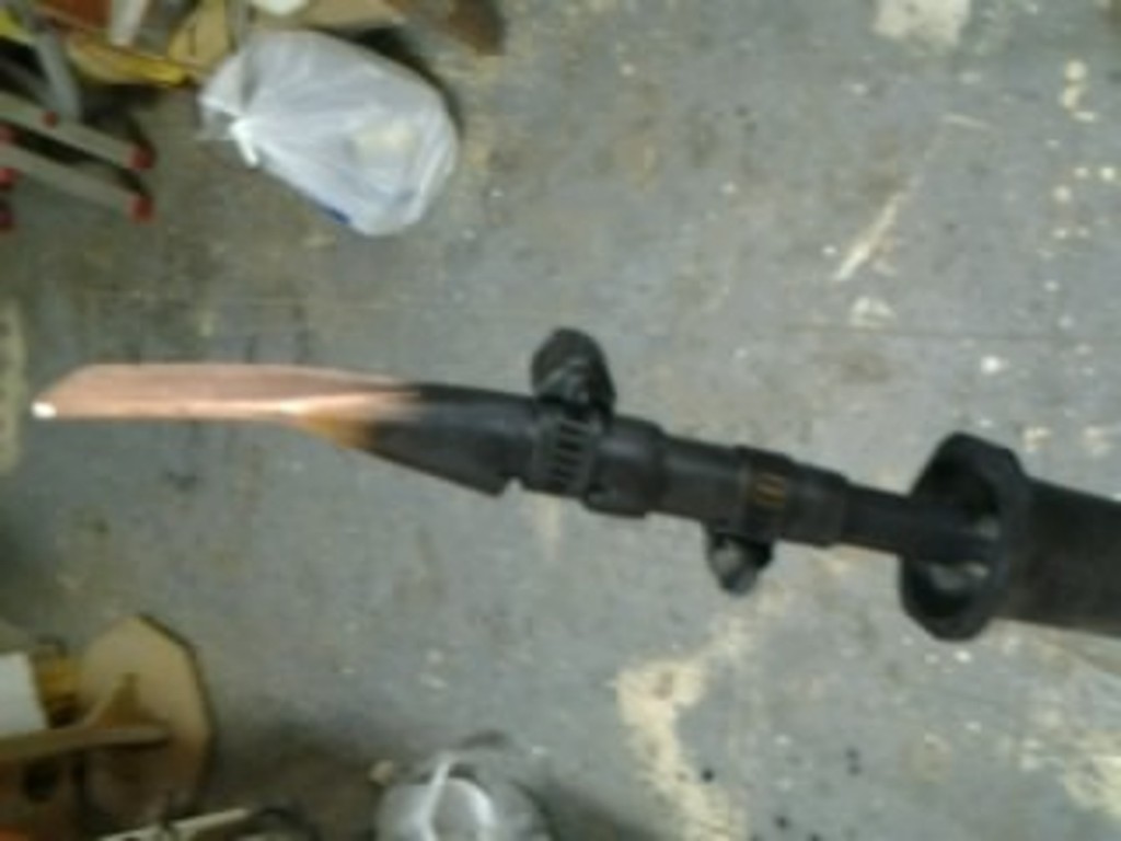

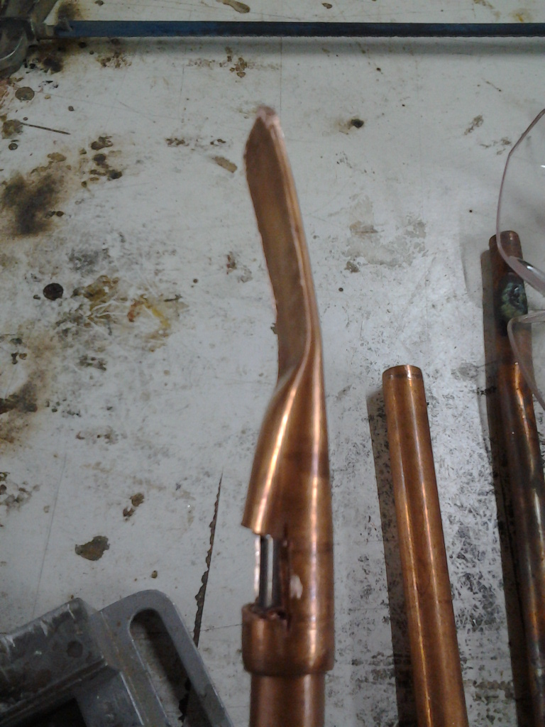

και  το  σιδερο  για  την  ψαροκολλα  ειναι  απο  ενα  απλο  κολλητήρι  45  βαττ  και  χαλκοσωληνα  που  δέθηκε με  2  απλα  κολαρα  για  να  εχει  καλη  επαφη
