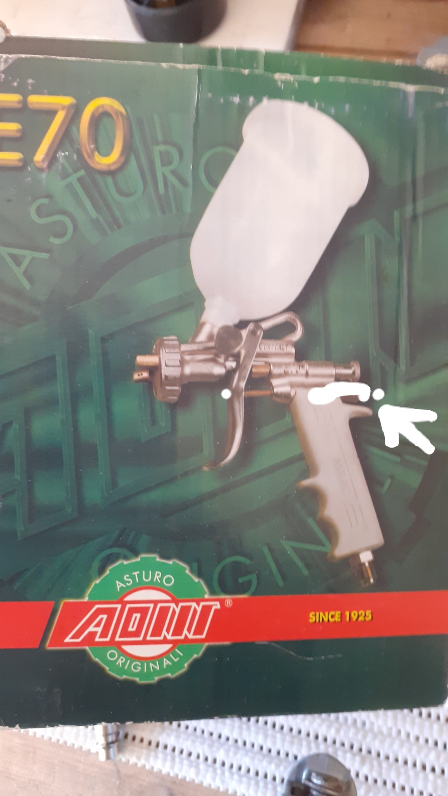

Καλησπέρα παιδιά
Έχω το πιστόλι βαφης και δυσκολευεται η σκανδάλη του να πατηθει. (Το πιστόλι είναι καθαρισμένο)  και έχει δουλεφτει μια φορα μόνο.
Αυτό το αξονακι είναι που δημιουργεί το πρόβλημα,
Μόλις το ρίξω λίγο λαδάκι ή διαλιτικο από έξω μεριά δουλεύει καλά για  10 φορές και μετά πάλι τα ίδια..
Μήπως ξέρει κανείς τι πρέπει να κάνω ή τι φταιει;
Ίσως εάν βάλω γρασο θα  λυθεί το πρόβλημα αλλά φοβαμε να μην το παρασύρει ο αέρας και περάσει στο χρώμα.
Ευχαριστώ πολύ

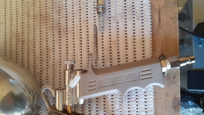

Απ: Βαψιμο με πιστολι!
« Απάντηση #25 στις: Απριλίου 12, 2021, 03:57:08 μμ »
το αστουρο ολο λυνεται.
το κομματι θα το βαλεις στο διαλυτικο μεσα στο δοχειο να μεινει το βραδυ.
θα το σκουπισεις καλα την επομενη, κ μετα οκ.
γενικα μετα τη δουλεια και το πολυ καλο καθαρισμα, θα λυνεις το μπεκ κ θα το αφηνεις μεσα στο δοχειο και με διαλυτικο και θα το αφηνεις ετσι στην ακρη μεχρι να το ξαναχρησιμοποιησεις.
αν δεν δουλεψει (που δεν το νομιζω) θα ριξεις μια σταγονα σαπουνελαιο,  θα το δουλεψεις γρατσα-γρουτσα τη σκανδαλη, θα το λυσεις θα το σκουπισεις και θα το ξαναδεσεις.
εναλακτικα, ενα φσιτ 40αρι, οχι γρασσο
και φυσικα οχι γυαλοχαρτο... ;D

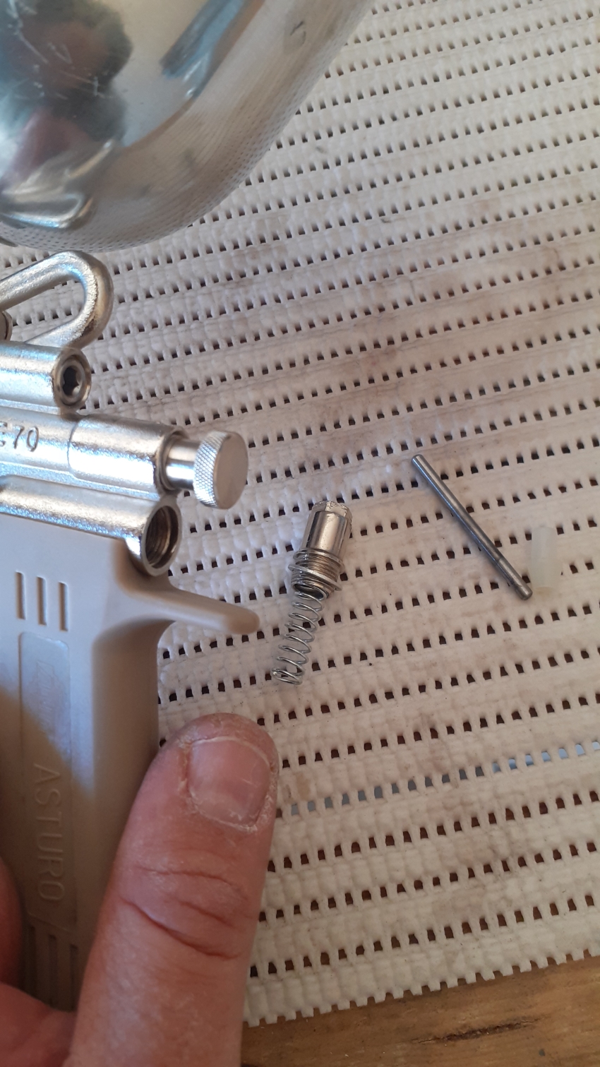

Όταν το έχω συναρμολογιμενο κανονικά πατάω την σκανδάλη και δουλεύει καλά.......
Μετά από 10-15  πατήματα αρχίζει να μαγκωνει....(και χωρίς να έχω βερνικι μέσα.......  καθαρό είναι....
Μόλις το μουσκεψω με μια δύο σταγόνες υγρο το αξονακι δουλεύει κανονικά...
Μετά από λίγο πάλι αρχίζει να μαγκωνει.
Το ξανά μουσκευω λίγο...... Και ξανα δουλεύει....

Αυτό το αξονακι.....
Το κάτω... που περνάει αέρας μόνο Και πάει κάτω στην σκανδάλη.
Καθαρό είναι.....
