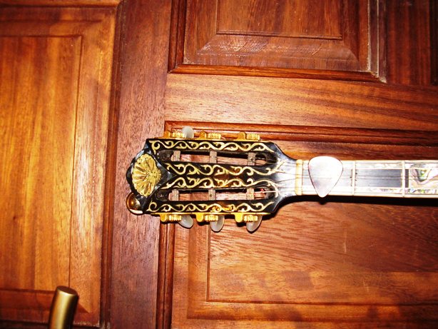

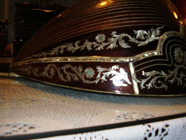

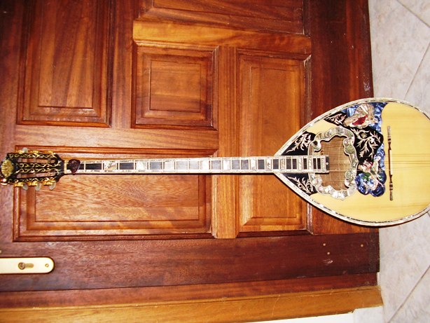

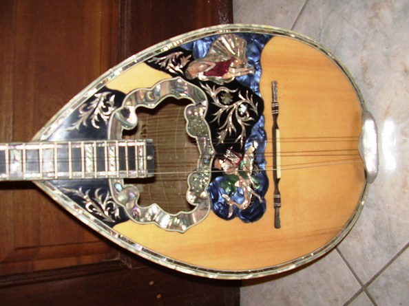

« Απάντηση #22 στις: Αυγούστου 05, 2012, 12:21:36 πμ »
ένα από τα αγαπημένα μου.για την φιγούρα έχω πάρει καπιες ιδέες από μυθολογία ελληνική  τον Ορφεύς  και την Αφροδίτη. και το σκάφος παλισανδρος οι ταστιερα έβενος όπως και 2 κόντρες στο μανικο+3 δεσποτακι. το καπάκι ερυθρό ελατό καβαλάρης έβενος τα κλειδιά σαλερ και μια δοκιμή που έκανα τα καμάρια χιαστά. τρελός ήχος!!!!
το γούστο και το σφάλμα πληρώνονται!!!!
nikos greos
  • Μηνύματα: 36
Απ: τετραχορδο
« Απάντηση #23 στις: Αυγούστου 05, 2012, 12:24:33 πμ »
παιδιά τα κλειδιά είναι κιθάρας άπλα αφαίρεσα το πλαστικό!!!

chris
  • Μηνύματα: 500
Απ: τετραχορδο
« Απάντηση #24 στις: Αυγούστου 05, 2012, 03:12:39 πμ »
Νά ρωτήσω Νίκο τούς καπλαμάδες τούς έχεις μονούς ή κολημένους διπλούς σταυρωτά γιά τίς φιγούρες μιλώ.

nikos greos
  • Μηνύματα: 36
Απ: τετραχορδο
« Απάντηση #26 στις: Αυγούστου 05, 2012, 01:38:50 μμ »
μονούς τους έχω φιλε μου,άλλα αν νομίζεις και με διπλούς θα κάνεις δουλεία γιατί πολες φόρες σπάνε στα σοκορα και άντε να τεριασης άλω κομμάτι!

Απ: τετραχορδο
« Απάντηση #28 στις: Αυγούστου 05, 2012, 03:46:52 μμ »
Βρε μαστρο-Νικο τους κοβεις μονους και σε τετοια λεπτομερεια...πως γινεται;
Εγω οσες φορες δοκιμασα να κοψω κατι περιτεχνο ο καπλαμας εγινε κομματια ειδικα σε λεπτα σχεδια.
nikos greos
  • Μηνύματα: 36
Απ: τετραχορδο
« Απάντηση #29 στις: Αυγούστου 05, 2012, 06:37:28 μμ »
άπλα φίλε μου τους κολλάω ένα χαρτί από την μια και ένα από την άλλη, με ατλακολ,και δένει το χαρτί τα σοκορα. μετά αφού κάνω το παζλ πανό σε κολλητική τενια(στην πρόσοψη της φιγουρας)καθαρίζω το κάτω μέρος άπω κόλες κλπ τοποθετώ στο όργανο ψηλό στοκάρω και τρίβω.στην άρχει ει χα απολιες με τον καιρό έστρωσε!δεν ξερω αν σε βοηθεισα?
