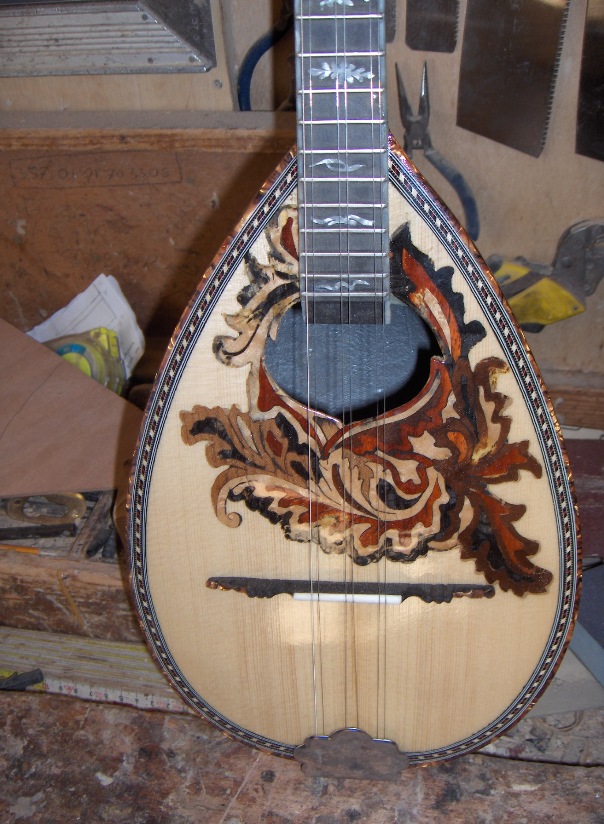

καλημερα σε ολους τους φιλους! αν καταφερω θα βαλω καπιες απο της κατασκεβες μου, λόγο ότι με την τεχνολογία δεν τα πηγαίνω και τόσο καλά .σας ευχαριστώ

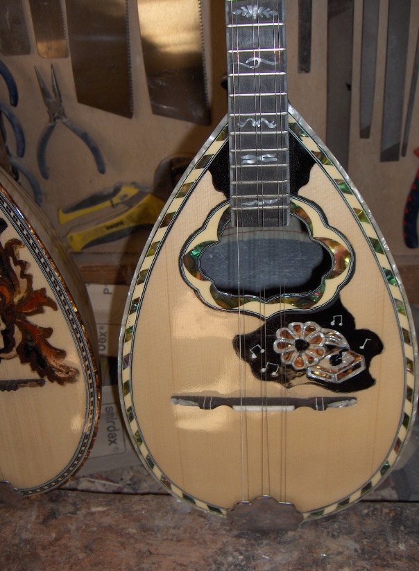

και καπια άλλα ακόμα!συγνώμη για της φώτο άλλα είναι με κινητό!!!

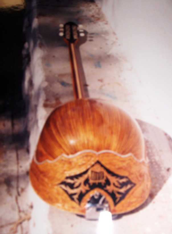

και λίγα ακόμα!!

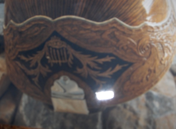

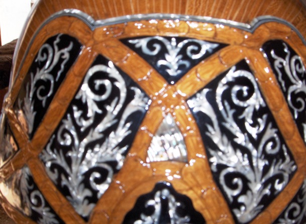

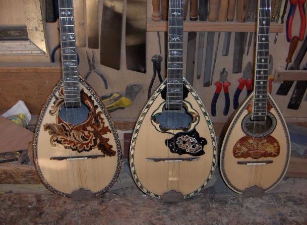

Μπράβο! πολύ όμορφα  :)  Αυτά τα σκαλιστά πλαινά με τρέλαναν!
έχει πολύ δουλειά πάνω..

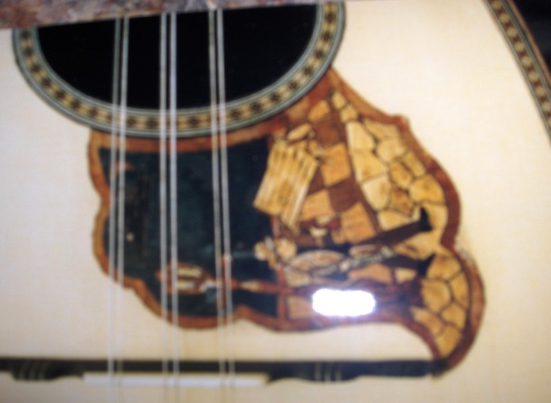

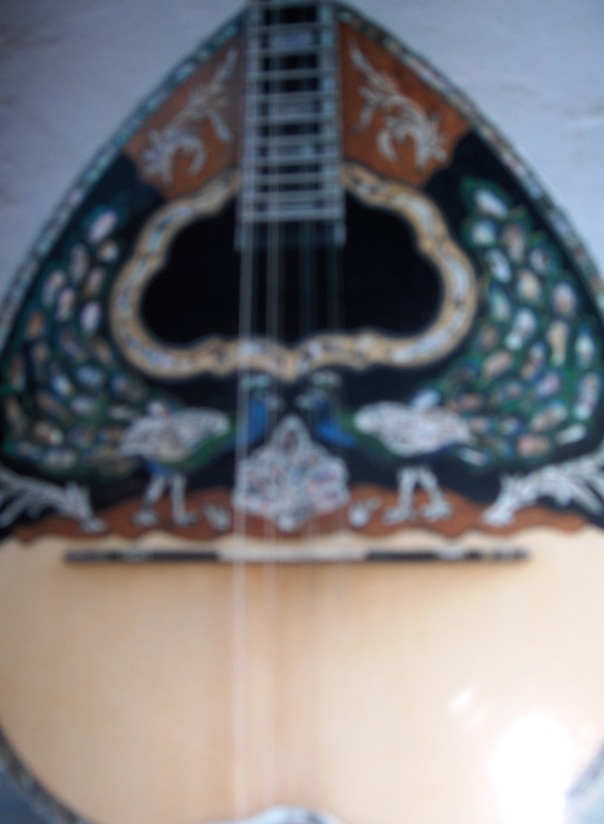

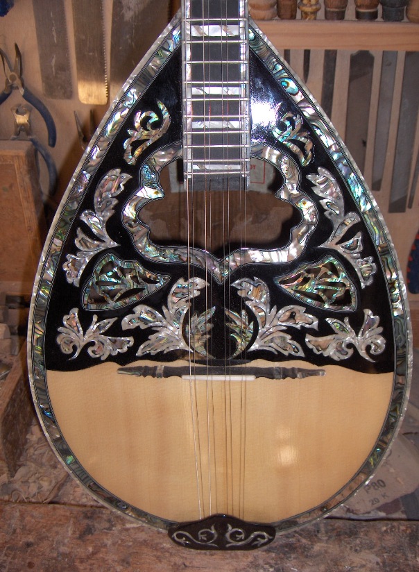

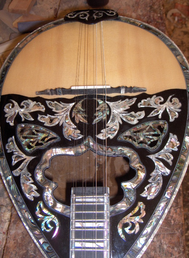

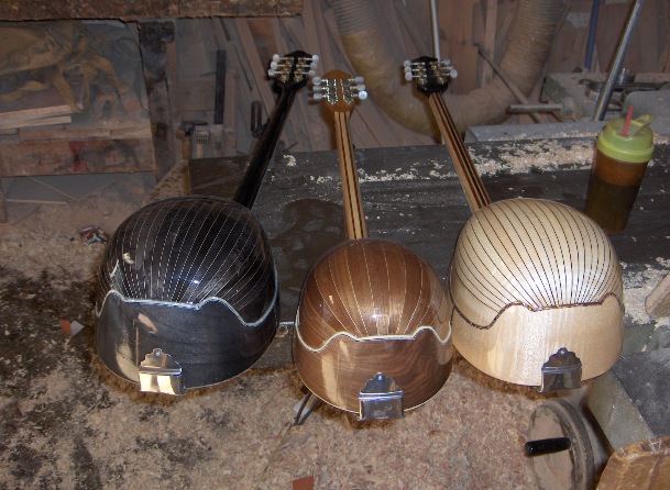

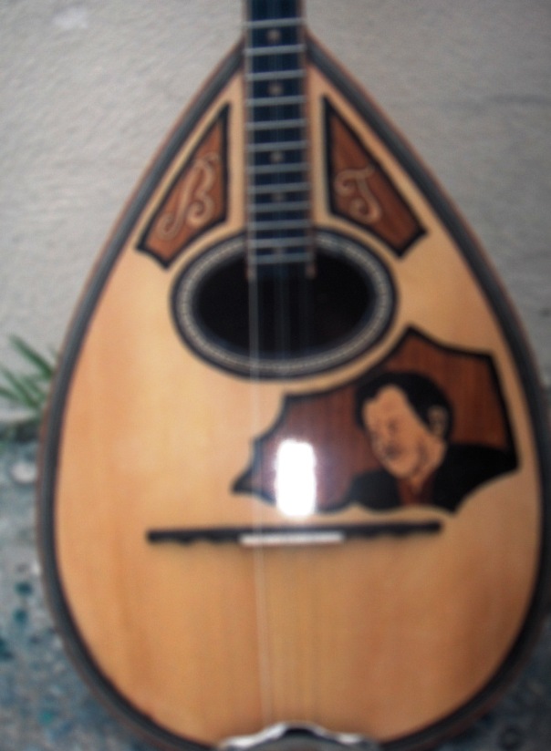

Ωπα ....τι εχουμε εδω;...
Τσιτσανηδες ειδα....ασσους...μπαστουνια...ζειμπεκικα...λατερνες.... :-*
Καλως τον μαστορα...πως τα εχεις κανει ολα αυτα;
Και το πρωτο που δειχνεις με τα πολλα ασημια...πρεπει να εχεις ριξει τρελη δουλεια,μπραβο για τη μαστορια σου....βασικα δε μου αρεσουν τα τοσα φορτωματα και τα ασημια....αλλα εχεις κανει πολυ καλη δουλεια!

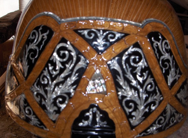

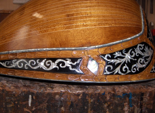

για σου φιλε μου .όταν κατασκευάζω ένα όργανο το κατασκευάζω ανάλογα τι νότα θέλω να του δώσω, και πότε δεν κάνω ένα όργανο ίδιο με το άλω. τώρα όσο άφορα το θέμα δουλείας δεν βιάζομε πότε όσο χρόνο θέλει ας μου πάρει. παντός σε ευχαριστώ για τα καλά σου λογία!!!! όσο για φιγούρες φαντασία να έχουμε!!!

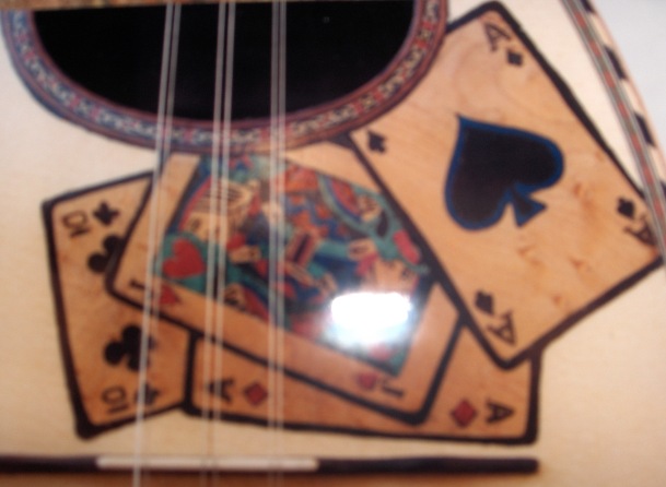

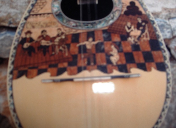

Βασικα πες μας αν θες πως εφτιαξες τις φιγουρες.
Για παραδειγμα αυτη με τον Τσιτσανη η και η αλλη με το ζειμπεκικο....
Τις εφτιαξες με καπλαμαδες η εβαλες καποιο αλλο υλικο;

καπλαμαδες ειναι. στο καθενα ειχα κολλήσει πανό κάτω χαρτί και μετάξι του βενζινοκολα(στα χαρτιά στους καπλαμάδες) στο ένα χαρτί για να ξεκολλάνε μετά.τα έκοψα σε σίγα τύπου ντρενελ και έκανα το παζλ. μου βγικανε τα ματια!!!!
αααα και τόνισα κόπια τμήματα της φιγούρας με πυρογραφία!!

Μπραβο Νικολα αριστουργηματα μαλλον ξεφευγεις απο τον ερασιτεχνισμο αν ''βλεπω'' καλα  :)

για να μην παρεξηγηθω ειναι πολλη καλα τα οργανα για εναν ερασητεχνη που μετα απο παροδος χρονου συναγωνιζετε επαγγελματιες (εμφανισιακα παντα απο αυτα που βλεπουμε)

παντελή ξέχασα να αναφέρω ότι οι δουλεία μου είναι επιπλοποιός σκαλιστής και για αυτό το αποτέλεσμά είναι αυτό!καπια στιγμή όταν βρω παίχτη αξιόλογο θα ανεβασω και τον ήχο τους. για τη αν παίξω εγώ τα έκαψα!!!
