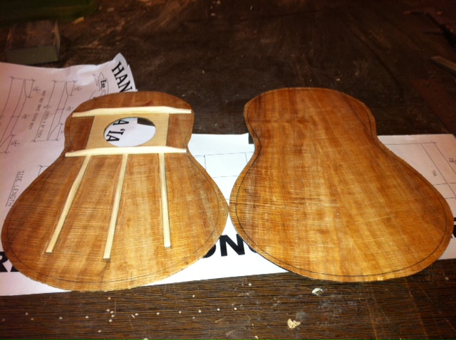

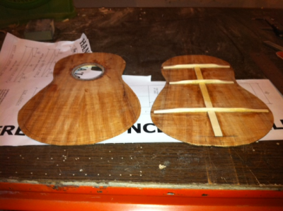

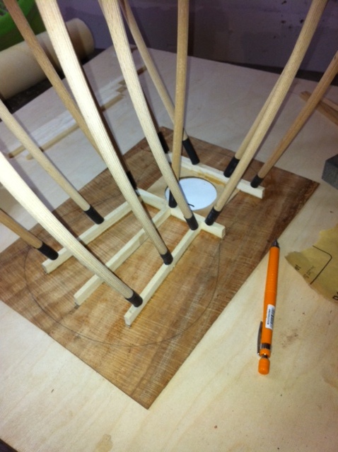

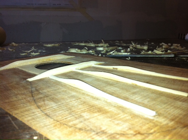

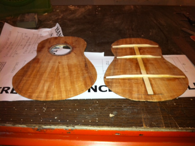

Αφού κατάφερα και κετέστρεψα την ταστιέρα της κλασικής κιθάρας που φτιάχνω  >:( είπα αυτήν την εβδομάδα να ξεκινήσω το γιουκαλίλι που σχεδιαζα καιρό τώρα για να ξεφύγει λίγο το μυαλό και να μην τα σπάσω όλα μέσα στο εργαστήριο. ;)

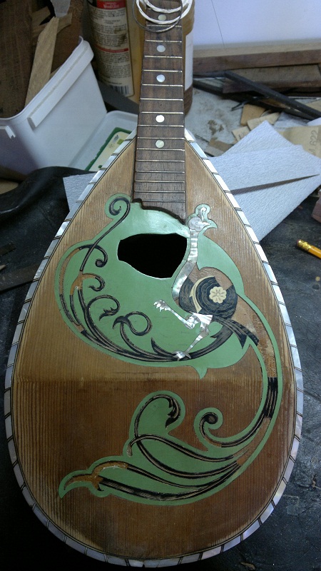

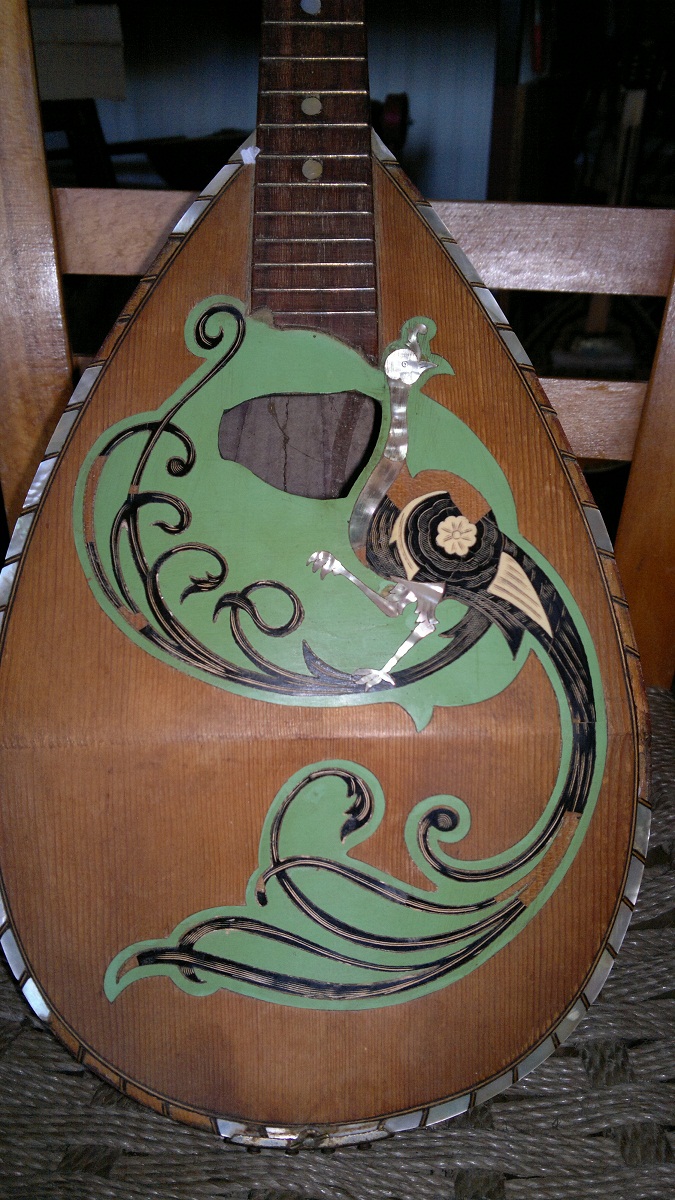

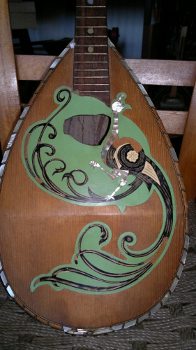

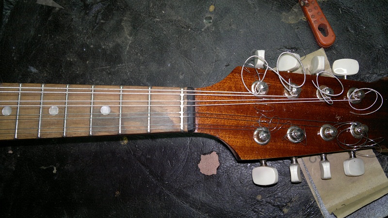

Εγώ πάλι ασχολήθηκα με διαμόρφωση και κόλλημα των περιμετρικών σεντεφιών που έλειπαν στο ιταλικό μαντολινάκι του 1920-30.
Πριν
και μετά:  [ Invalid Attachment ]
Με προσεκτική παρατήρηση φαίνονται ποια είναι τα καινούργια καθώς έχουν διαφορετική απόχρωση απ' τα παλιά.
Η ιδιοκτήτρια μόλις έμαθε ότι είναι αντίκα το οργανάκι μας ανέθεσε ολοκληρωτική αναδόμηση και αποκατάσταση.
Μέχρι τέλος Ιουλίου πρέπει να παραδοθεί και δυσκολευόμαστε να βρούμε πράσινο λεπτό πλαστικό που να ταιριάζει για να συμπληρώσουμε τις ελλείψεις στη φιγούρα.
Καμιά πρόταση;
Καμιά πρόταση;
Τριαντάφυλλε, το υλικό που λείπει από την φιγούρα δεν είναι η πράσινη πάστα αλλά η σκουρόχρωμη πάστα, και λίγο η κοκαλί για την επισκευή του. Έπειτα αφού τοποθετήσεις τα κομμάτια που λείπουν θα πρέπει να χαράξεις επάνω στην πάστα με κάποιο κοπιδάκι για τα σχετικά χαράγματα π.χ. σαν αυτό: http://www.stewmac.com/shop/Tools/Special_tools_for_Inlay/Pearl_Engraving_Tools.html . Έπειτα πρέπει να στοκάρεις τις χαρακιές με κάτι ανοιχτόχρωμο..
Αν μπορώ να σε βοηθήσω σε κάτι περισσότερο στείλε μου π.μ.
Καλή απόλαυση
Καλή απόλαυση
Α, ρε Τάσο μου το χάλασες !!!!!!! ;D ;D ;D
Αν και προφανές, περίμενα να δω ποιος θα το παρατηρούσε απ' τους υπόλοιπους του χώρου!!!!

Γιάννη το ξύλο που φτιάχνεις το γιουκαλίλι είναι Κόα ?

Έτσι το έκανα για να δω πόσο παρατηρητικοί είναι οι φίλοι μας!! (Κάποιοι ομολογουμένως είναι πάρα πολύ !!)
Είχα σκοπό αν δεν το παρατηρούσε (ή δεν το έλεγε) κανείς να έλεγα ότι το έφτιαξα και να έκανα μοντάζ με πράσινο πλαστικό εκεί που λείπει το μαύρο και να δω τι θα μου έλεγαν μετά!!!! ;D ;D

« Απάντηση #10 στις: Ιουλίου 28, 2012, 03:04:11 πμ »
Κοα χαβανέζικη Νασο, ελληνιστί ακακία αν δεν κάνω λάθος...
Και πρέπει ναναι πανάκριβη ! Αλλά είναι πολυ όμορφο ξύλο

Ήταν λίγο ακριβή, αλλά γιουκαλίλι ίσον ακακία Χαβανέζικη.
Δυστυχως δεν υπάρχει άλλος δρόμος αν θες να το κάνεις αυθεντικό.
Έχω ένα γιουκαλίλι από ακακία και ένα με καπάκι έλατο και σκάφος-πλαινά μαόνι.
Δεν συγκρίνονται ούτε στον ήχο ούτε στην εμφάνιση...
