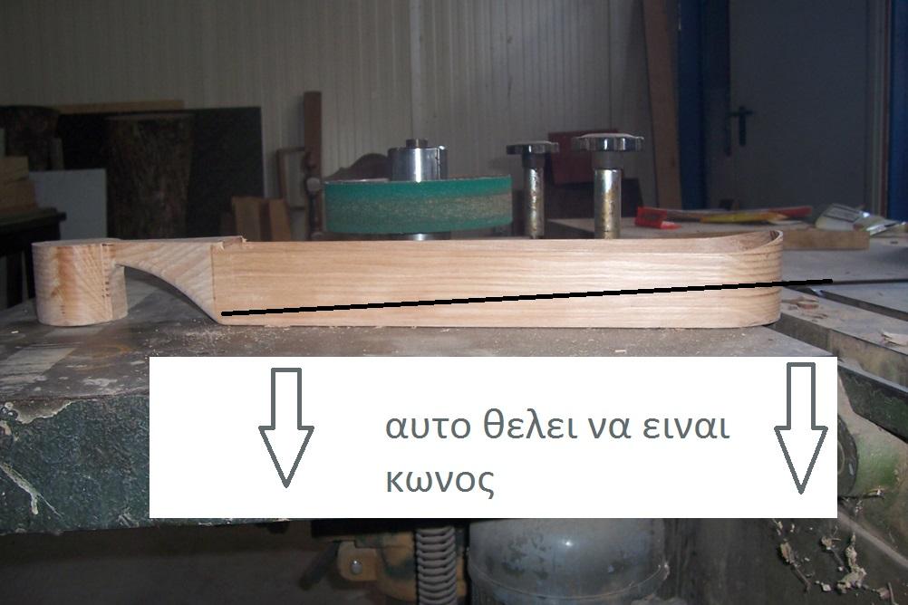

μιχαλη ουτε και εγω εχω δει πολλα-μονο απο βιντεο.
επειδη δεν καταλαβαινω να συντονισω με χτυπημα το καπακι.
αποφασισα να κανω σχηματα πισω στην αρμονικη.
νο1 με κωδικη ονομασια.
ΤΟ ΚΟΡΙΤΣΙ ΜΕ ΤΑ ΔΥΟ ΧΑΜΟΓΕΛΑ. ;)

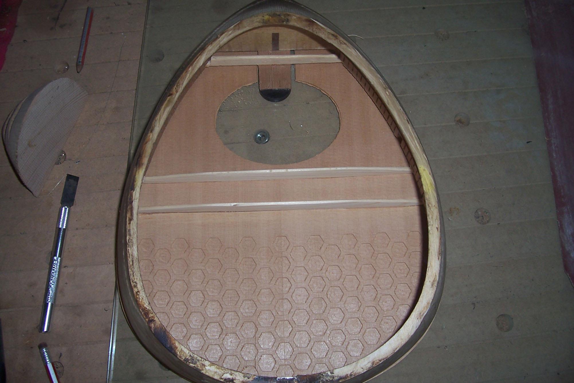

το καπακι ειναι 3μμ και η μεση απο το σχημα κατεβαινει με ραντιους και αφηνει 1,5μμ στη μεση.

γιωρικα αυτο θελει να παει κωνικα πισω.
αν ειναι ισιο τι αλαζει η το αναποδο

« Απάντηση #408 στις: Σεπτεμβρίου 14, 2014, 05:15:20 μμ »
Γεια  σου  Παυλο  το  σκαφος στην  λυρα  πρεπει  να  εχει  κληση  απο  τον  πισω  μερος  μεχρι  την  ενωση  του  μανικου  1  ποντο    δηλ  πισω  στον  τακο πχ  6εκατ  μπροστα  5 εκατ  στην ενωση  με  την  γουλα  επισης  το  κεφαλι  με  την  γουλα  ειναι  παραλληλα  με  το  σκαφος  πιο  ψηλα  αυτο  το  κανονίζεις αναλογα  με  ποσο  ψηλα  θελεις  την  γλωσσα απο  το  καπακι,  αν η  γουλα  με  το  κεφαλι  ειναι  παραλληλα  με  τον  πατο η  γλωσσα  θα  ακουμπαει  στο  καπακι ( καπακι  με  γλωσσα  μεχρι  5  χιλ  το  πολυ  κενο ).Η  κληση  αυτη  μαζι  με  τα  φαρδοι  του  σκαφους  καθορίζουν  μπασσα  πριμα  στο  οργανο

και εδω ειναι το καπακι με κυψελες
https://www.youtube.com/watch?v=Zj_2PKi5jNQ
