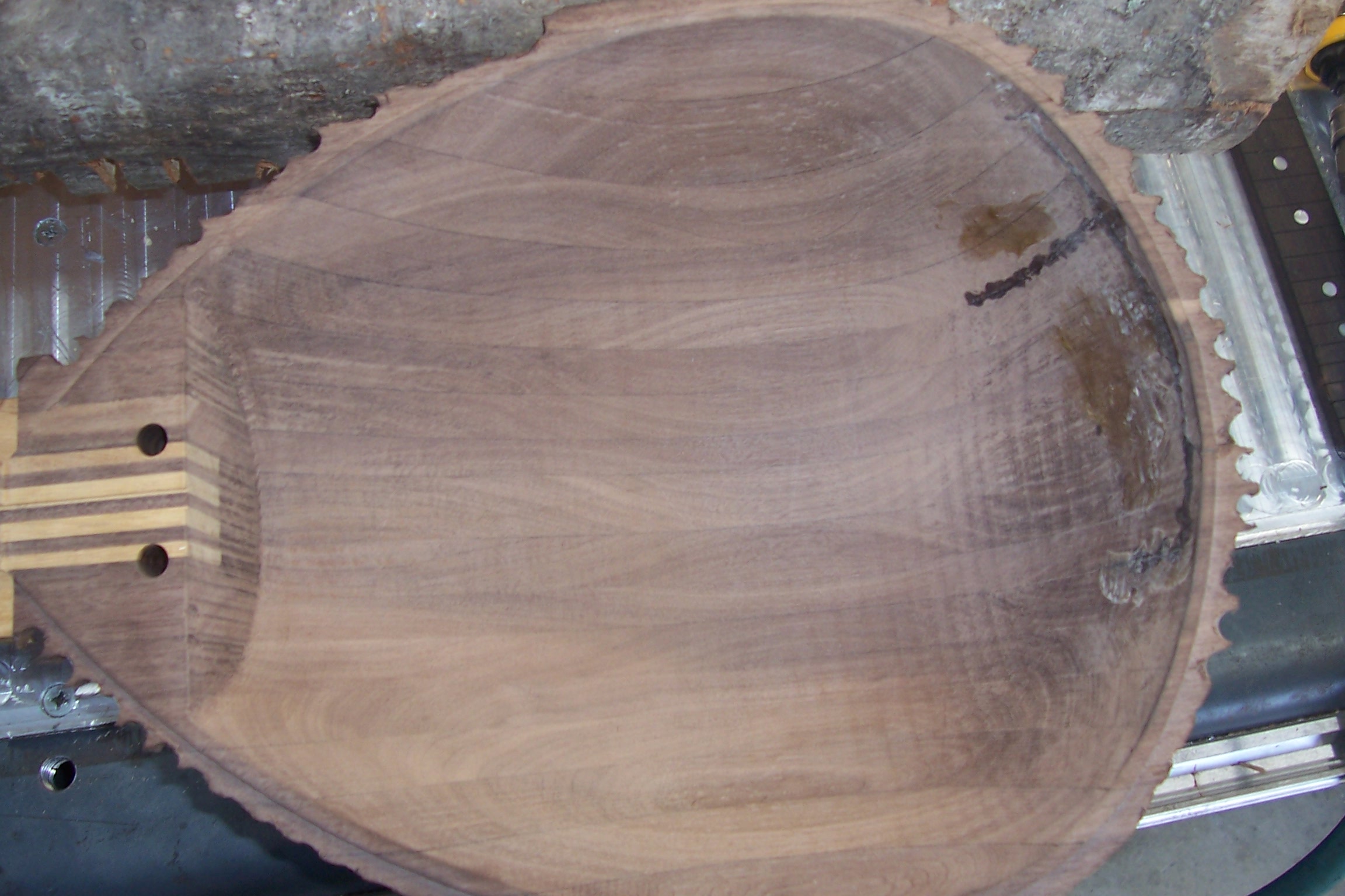

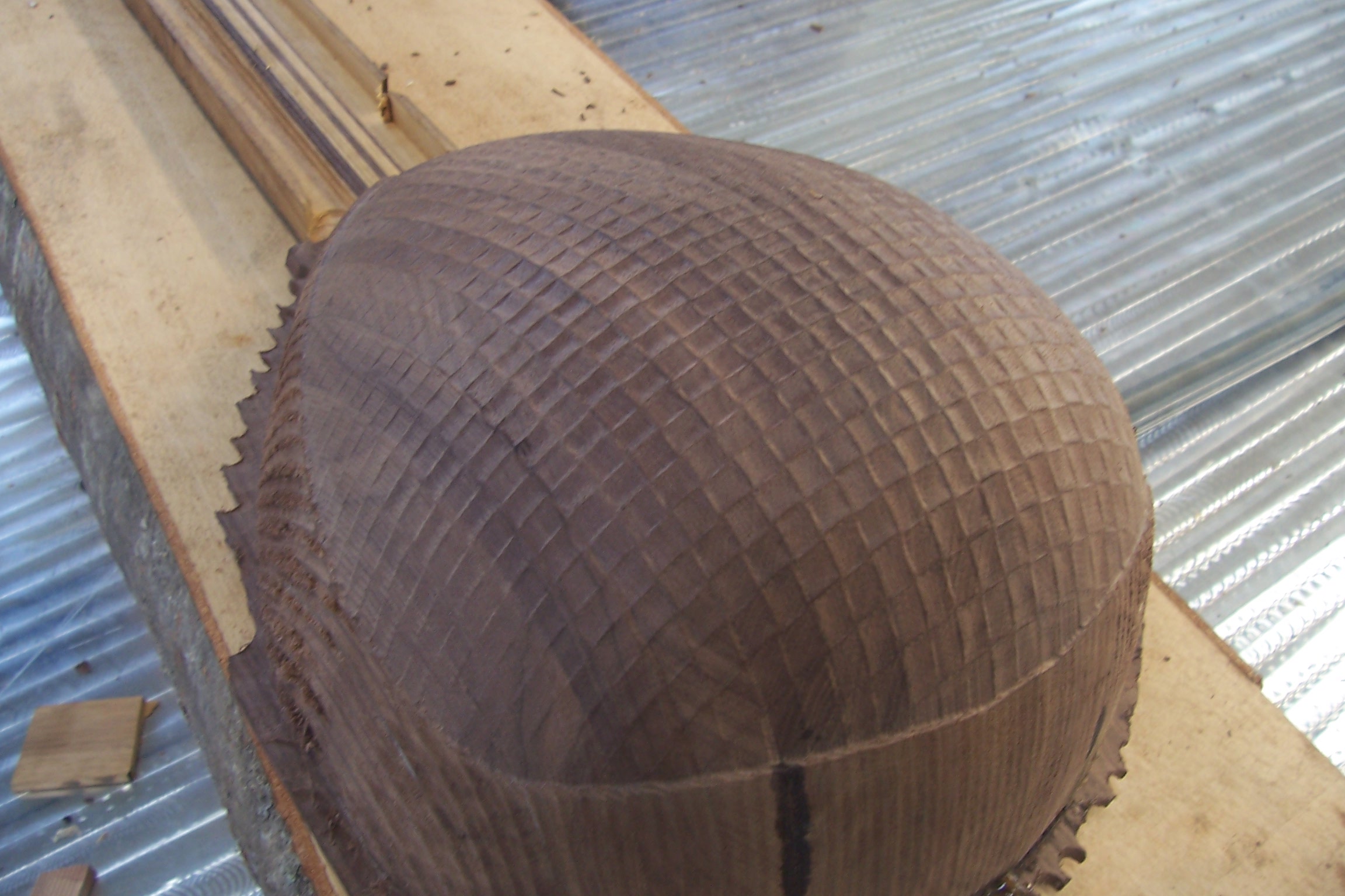

καλησπερα σε ολους τους μαστορους του ξυλου.
ειμαι κανουριος στην κατασκευη του μπουζουκιου  στην ξυλεια και στον χωρο.
εχω κανει ενα τετραξονικο ρουτερ και προσπαθω να βγαλω απο μασιφ ξυλο μουσικα οργανα.
το τριχορδο το εκανα 360χ270χ150 βαθος.αυτο εινα το σκαφος  440μμ το μηκος μανικι και 160μμ κλειδια η ταστιερα ειναι κλιμακα 680μμ.
επειδη το μασιφ σκαει. πηρα ενα μαδερι καρυδι μαυρο αμερικανικο το εκανα σανιδια και εκανα το προφιλ του οργανου. στο μανικι εβαλα 40χ5  ιροκο και καρυδι.
στο σκαφος πισω ειναι σκαλισμενο ενα σχεδιο σαν δυχτι.2.5μμ ειναι το  παχος 5μμ στην κολαντζα. στα 2.5μμ του παχους ειναι το σκαλισμα σε βαθος 1.2μμ
το μανικι εινα φαρδος 30μμ r15.

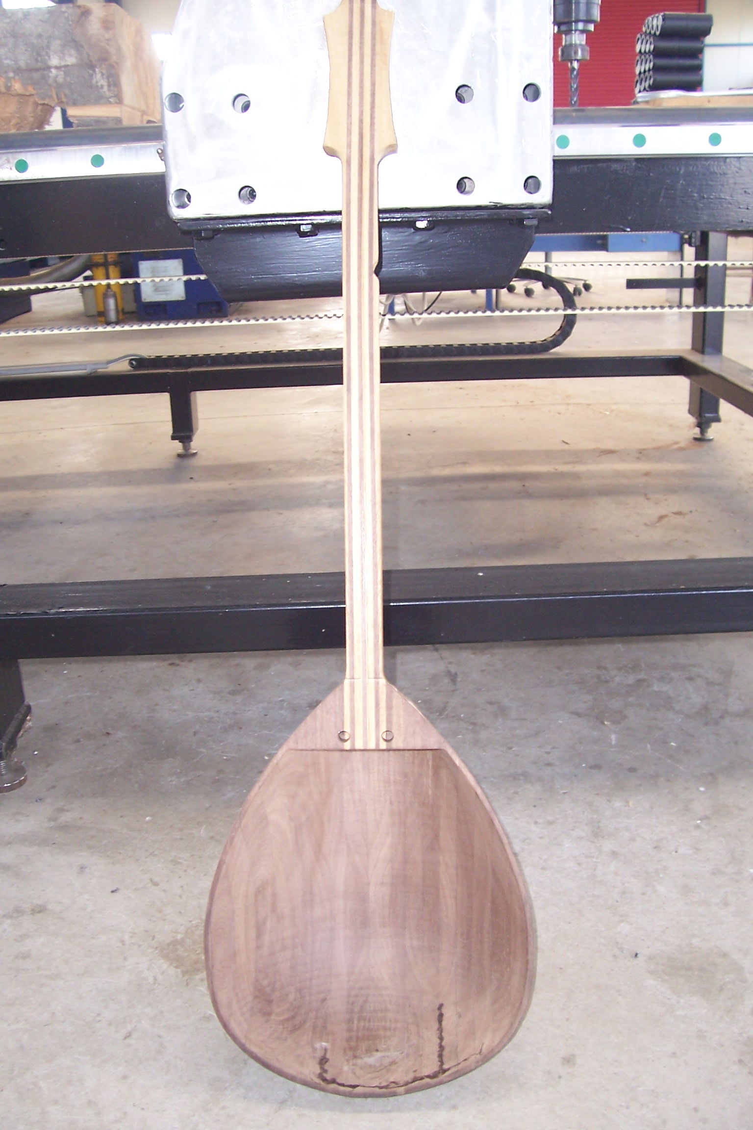

« Απάντηση #11 στις: Ιουλίου 27, 2012, 09:15:05 πμ »
σκαφος
Απ: σκαλιστο σκαφτο τριχορδο

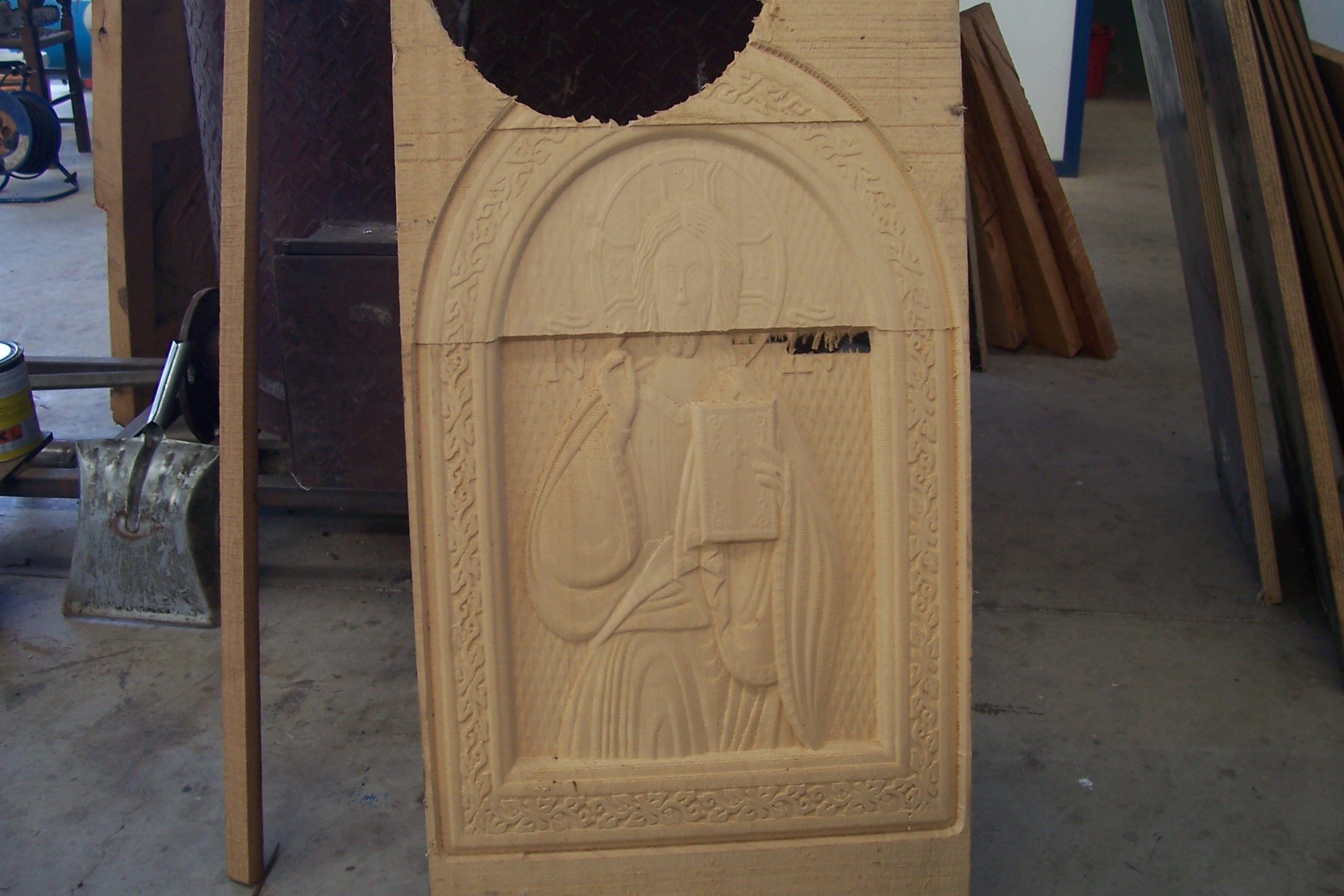

« Απάντηση #12 στις: Ιουλίου 27, 2012, 09:16:07 πμ »
σκαλισμα
« Απάντηση #13 στις: Ιουλίου 27, 2012, 09:17:05 πμ »
ξυλογλυπτικη
« Απάντηση #14 στις: Ιουλίου 27, 2012, 09:24:17 πμ »
ολοκληρο
