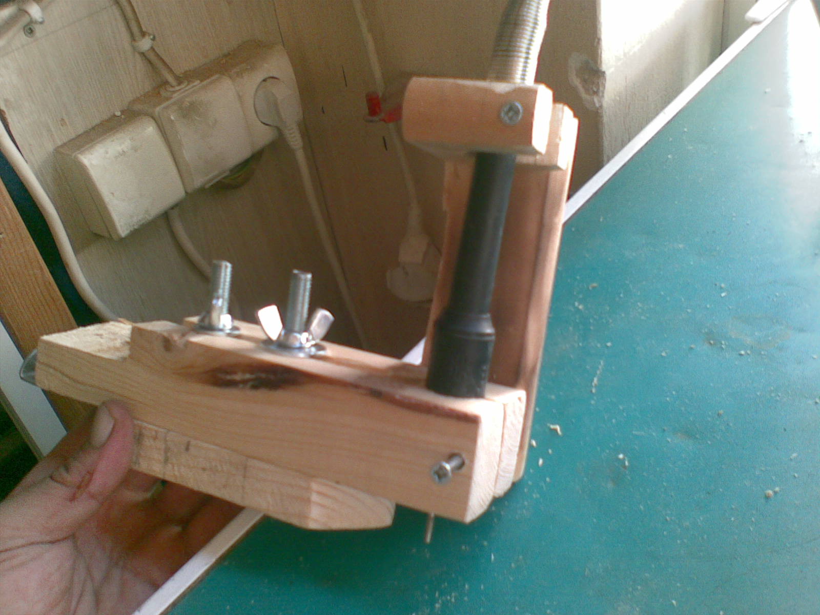

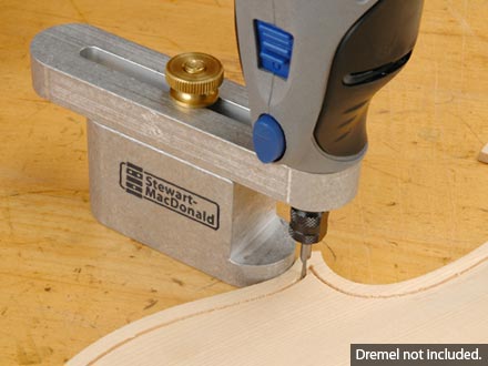

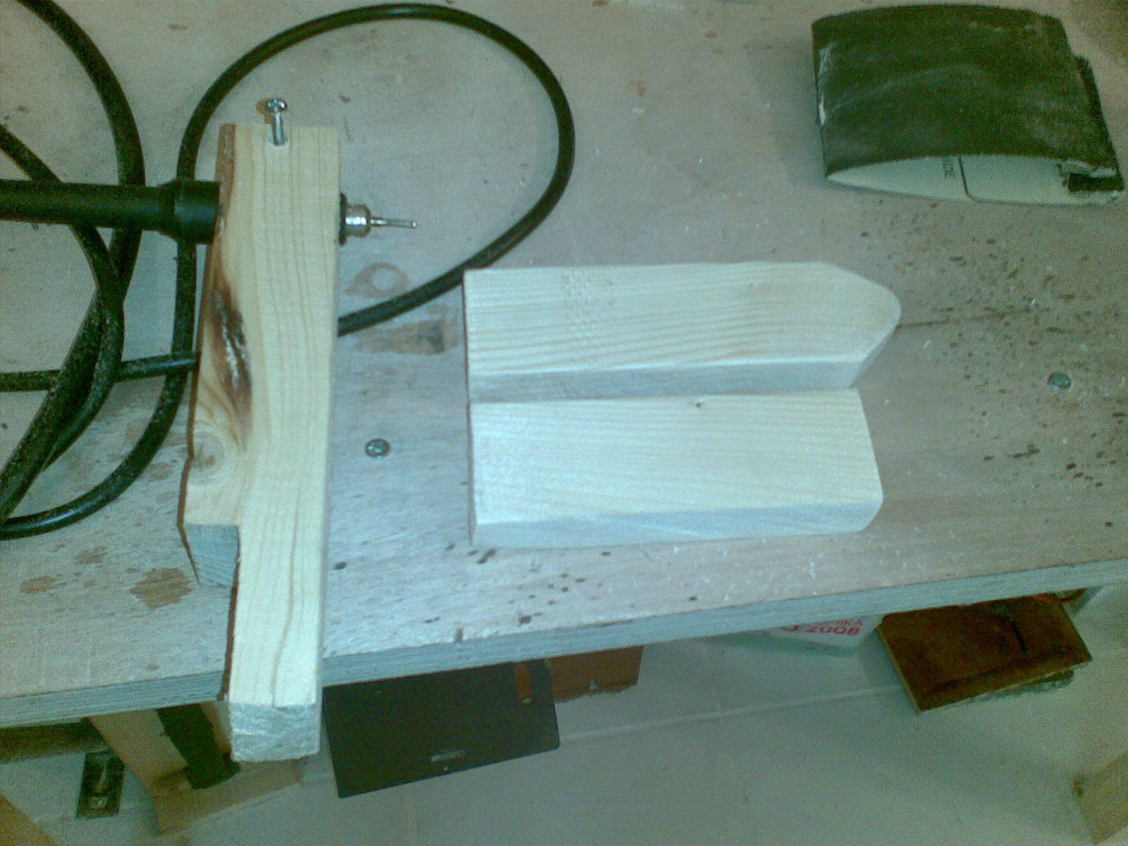

ενα απο τα απαραιτητα εργαλεια για να περασουμε φιλετα σε ενα καπακι ειναι αυτο
καλο μεν ακριβο δε. μπηκα λοιπον στην διαδικασια να το φτιαξω αλλα λιγο πιο εξελιγμενο.

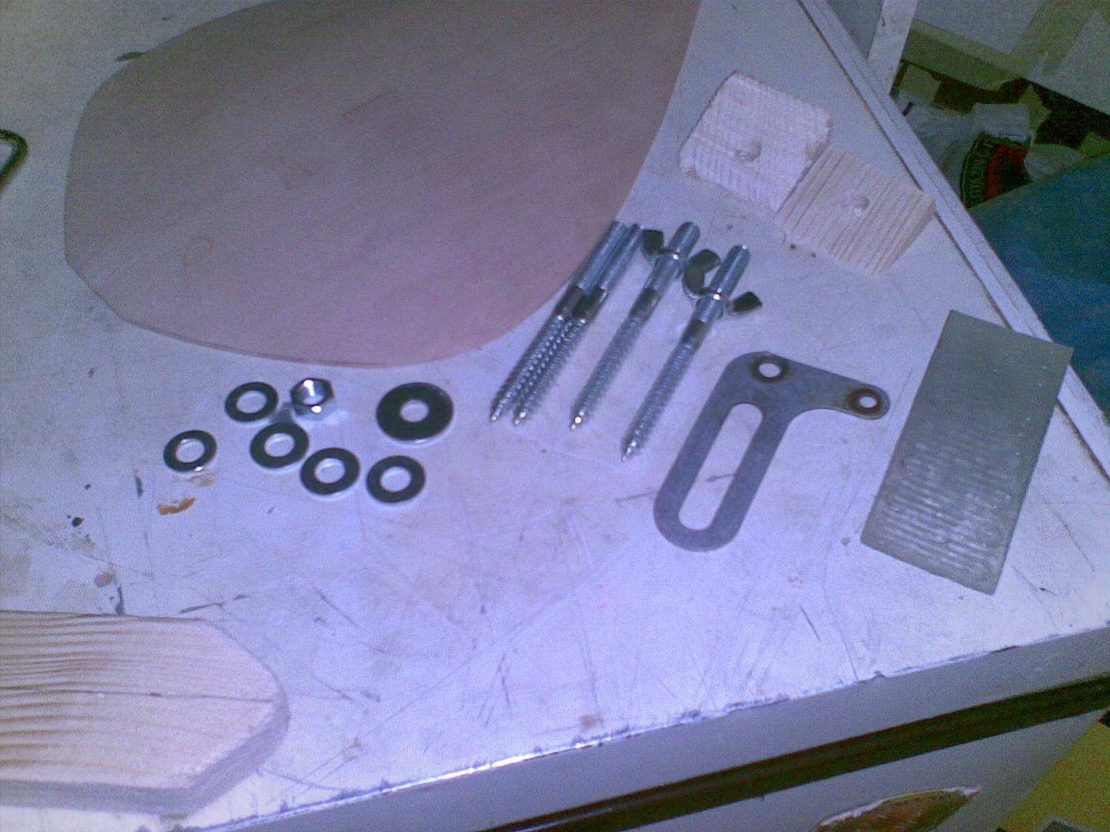

τα υλικα που θελουμε ειναι τρια ταβλακια 4 εκατοστα φαρδος και 10 με 12 μηκος και αυτα τις φωτογραφιας

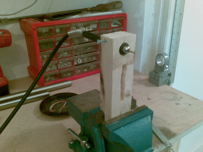

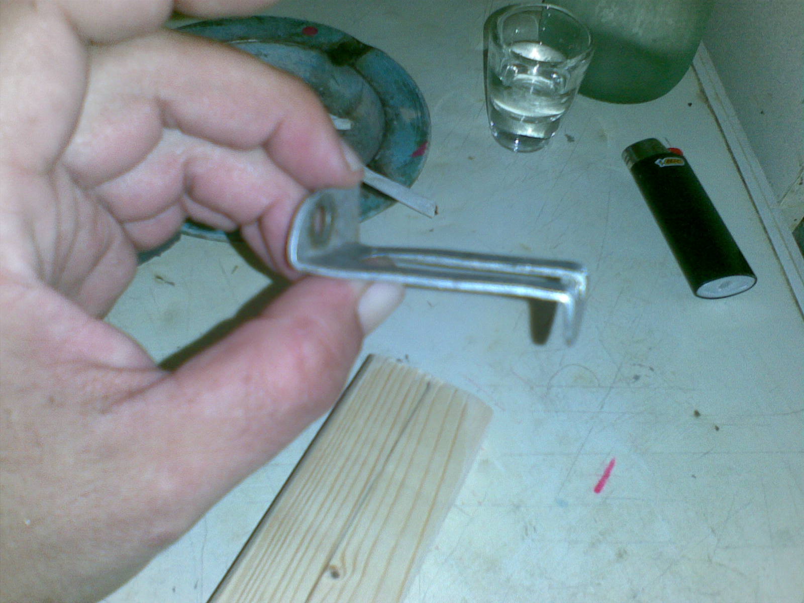

καποιες βιδες με πεταλουδα ροδελες ενα καρφακι ψιλο και ενα λαμακι με σχισμη να περναει μεσα του το κεφαλι απο το dremel. η το φτιαχνουμε απο πλεξιγκλας , ακομα καλυτερα.

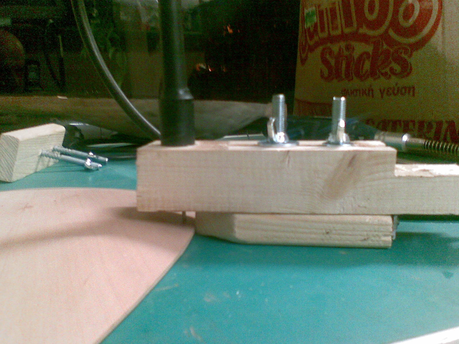

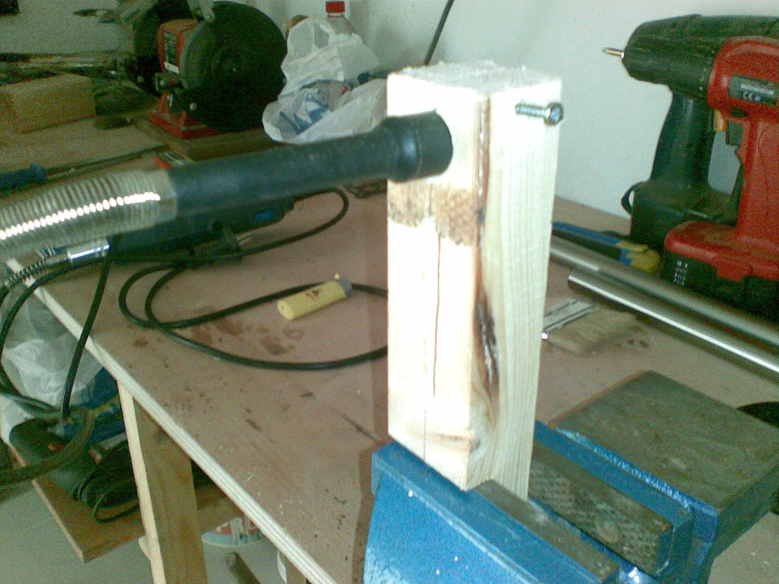

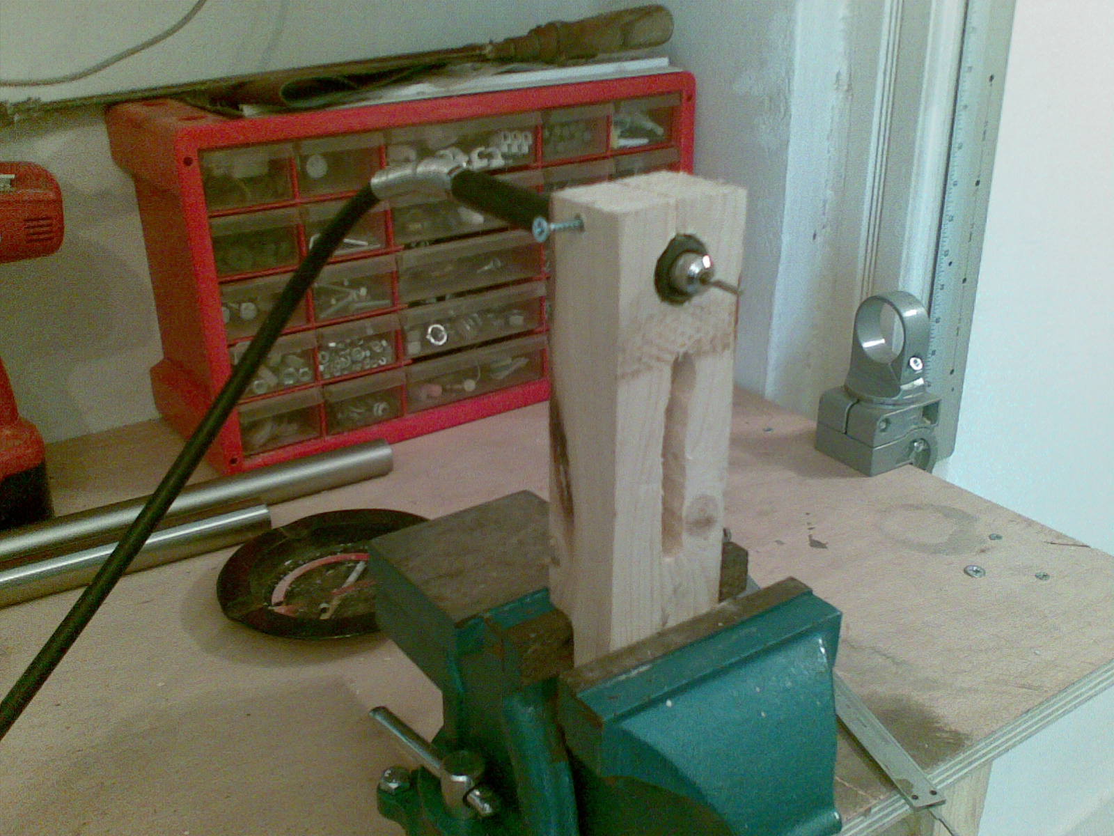

προσαρμοζουμε το dremel στο ενα ταβλακι κανοντας μια τρυπα στο μεγεθος του και μια σχισμη με μια βιδα στο πλαι για να μπορουμε να το σταθεροποιησουμε στο βαθος που θελουμε.

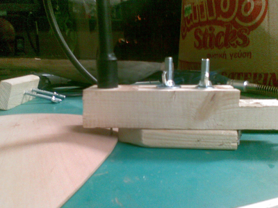

στην συνεχεια ανοιγουμε αυλακι κατα μηκος του ξυλου να περνανε ισα ισα οι βιδες μας

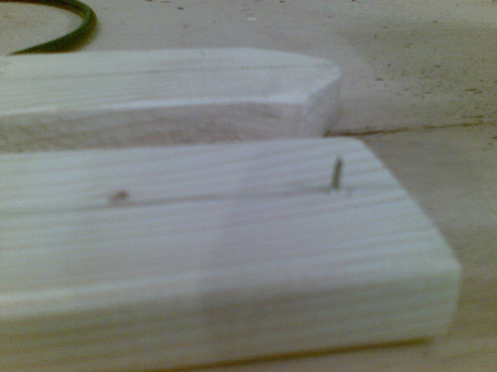

και διαμορφωνουμε τα δυο αλλα ταβλακια οπως στην φωτογραφια

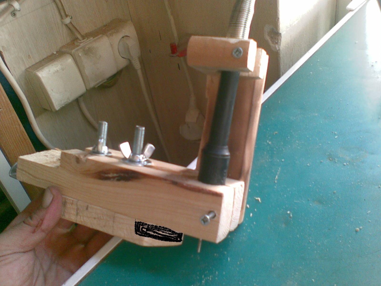

η τελικη του μορφη ειναι καπως ετσι

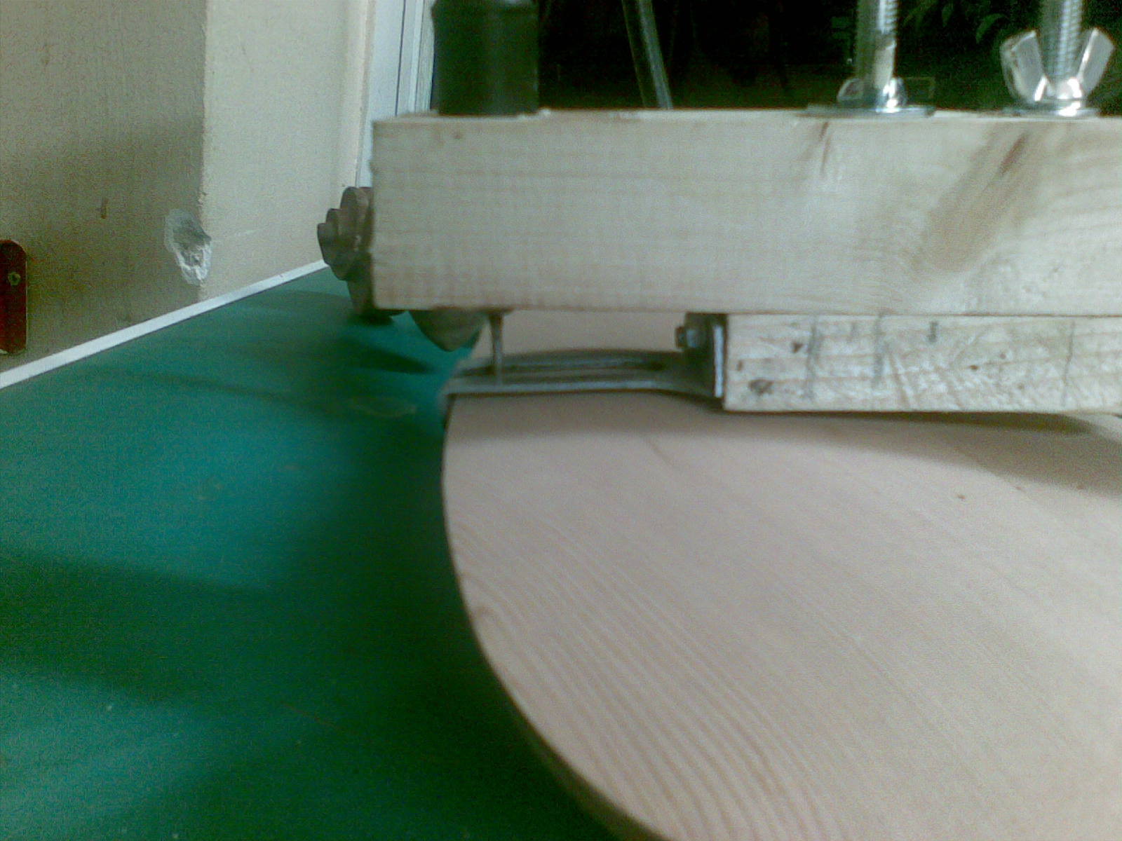

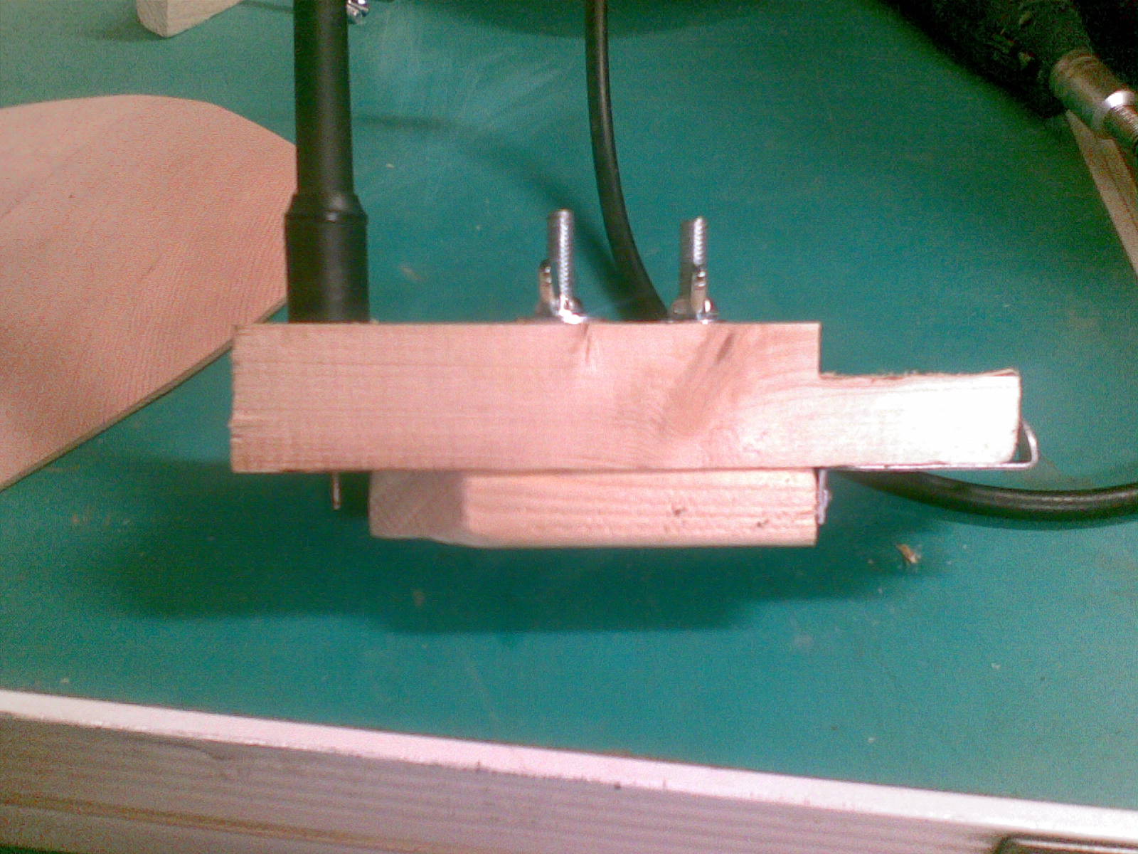

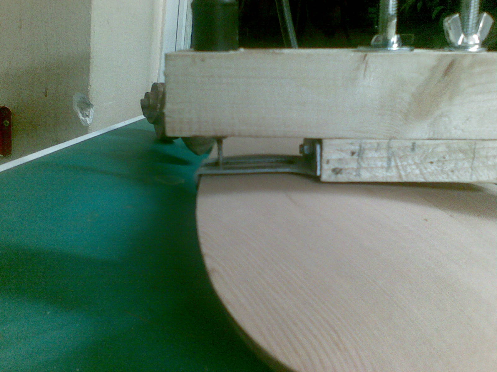

αυτο τωρα χρησιμοποιειται με τρεις τροπους. για δημιουργια αυλακιου σε κλειστο οργανο πατωντας πανω του και αφηνοντας το περιθωριο που θελουμε ετσι

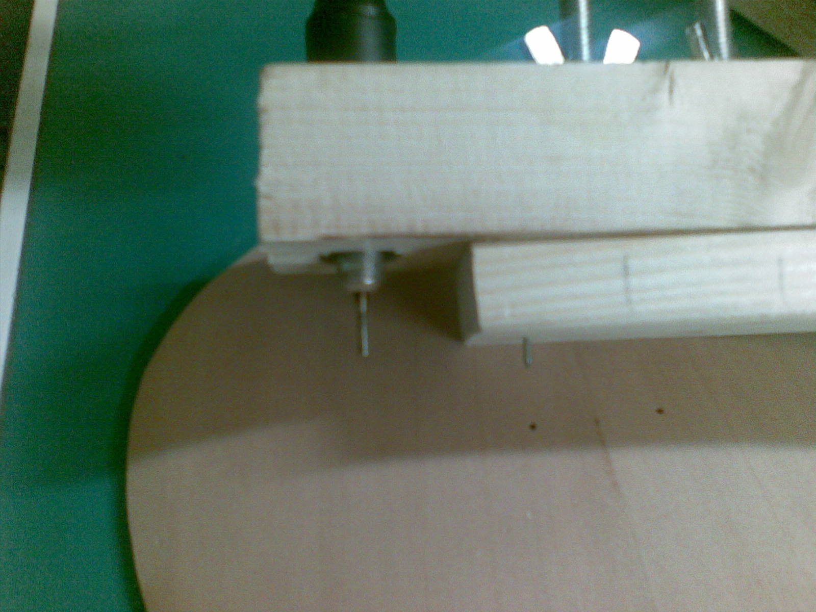

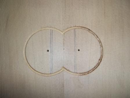

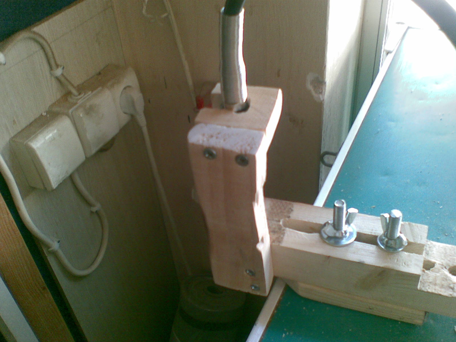

για κυκλικα αυλακια η ροζετες με το ταβλακι που εχει το καρφι και αφου πρωτα εχουμε παρει τα κεντρα
η για ενα σκετο καπακι εξωτερικα χωρις να βαλουμε το λαμακι οδηγο αλλα την αλλη μερια με την μυτη. [ Invalid Attachment ]
βεβαια σε κυρτα καπακια σαν αυτο που θελω να φτιαξω εγω (για λυρα) μπορουμε να χρησιμοποεισουμε καποιες ροδελες αναμεσα στα δυο ξυλα η σφηνες για να δωσουμε τις αναλωγες μοιρες κληση που εχει το καπακι μας. κατι που δεν ειχε προβλεψει ο μπαρμπαστιουαρτ οταν το εφτιαχνε. κοστος κατω του ενος ευρω! πιστευω να φανει χρησιμο.

και ενα μικρο update γιατι διαπιστωσα προβλημα στη σταθεροτητα. το ειχα στηριξει μονο στο καλυμα και οχι στον κορμο.
θα γινει ανακληση του μοντελου να το διορθωσουμε! ;D

Κυριε Χρηστο για αυτην την δουλεια εχω το πισω μερος με το λαμακι. πατωντας πανω στο οργανο μπορει να γινει κουρεμα απο 0-35mm αποσταση απο την περιφερια του οργανου

ωραιος ωραιος φιλε γιαννη!το βαθος κοπης πως το ρυθμιζεις?
Απ: οδηγος για αυλακι φιλετων
« Απάντηση #14 στις: Ιουλίου 27, 2012, 11:29:29 πμ »
δεν εχει καποιο τροπο εξελιγμενο! απλα μετακινεις πανω κατω την προεκταση του ντρεμελ δοκιμαζοντας σε ρεταλια και μολις φτιαξεις το βαθος που θες σφιγγεις την βαση απο την βιδουλα που ειναι στο πλαι.
